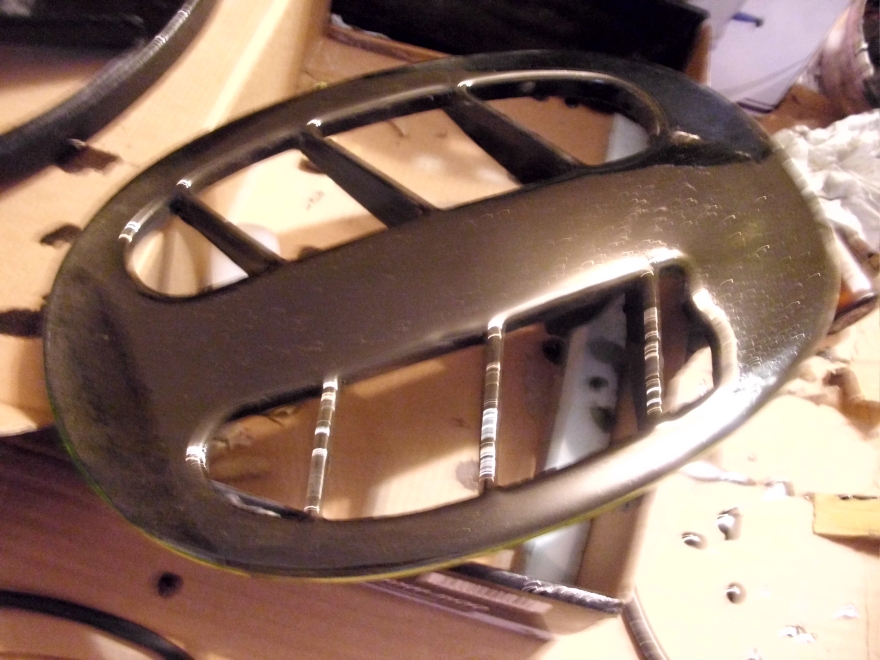

    я катуху свожу с помощью осциллографа и для контроля я то включаю то отключаю это все т.е по мере застывании смолы слегка подправляю катухи, ну и включаю раз в полтора два часа, блок лежит далеко и неудобно каждый раз зажимать меню! еще вопрос для жесткости катухи кто что использует (вставки) или просто смолой и все!
  6. Arturs
    Arturs Stabsfeldwebel
    2.217
    Жесткость обеспечивает смола+наполнитель армирующий.
    Вставки для облегчения веса.

    Подскажите как мешать микросферу с эпоксидкой в граммах или в см 3 ?
    Наверное в граммах ... :)
    Останнє редагування: 28 січ 2016
  15. solovey_2005
    solovey_2005 Stabsfeldwebel
    3.094
    УКРАЇНА!!!
    На око!.:DПідсипай і мішай.До стану густої сметани,ложка не повина стояти:D.потім заливай затверджувач і знов мішай 2-3 хв,не добавляючи мікро-сфери.заливай.Я ще лию спірт,але це вже для спеціалістів .Не забудь залишити отвір для дозведеня після першої заливки.Да купи КРОТА:D,ним добре датчики зводити.
  16. Den1029
    Den1029 Oberleutnant
    1.522
    Kiev
    Эпоксидку лучше мешать сначала с отвердителем,потом добавлять микросферу,пластификатор,или что-то другое.

    Так и делал, сначала с отвердителем мешал, а потом добавлял микросферу, толко думаю меньше 30%, вообщем эпоксидка на 20% осталась прозрачная...

    В % (процентах) мах 30%
    Мешаю сферы с ЭПО до однородной массы, добавляю пластификатор, снова перемешиваю, добавляю отвердитель, окончательный замес, после заливка датчика. 4-6 часов застывает
    Как видите способов замеса есть несколько варриантов, и работают все.
    Нормально работают.
