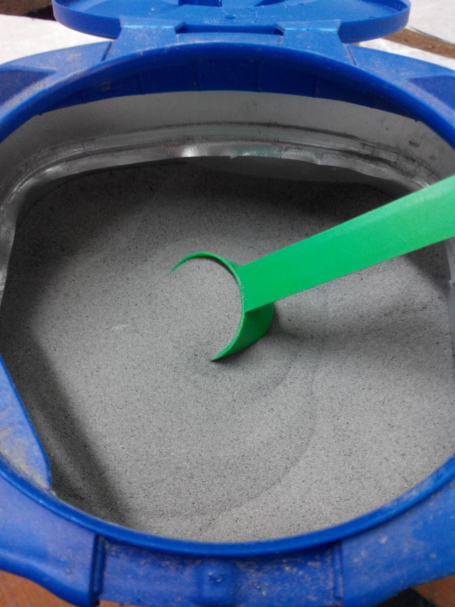

  19. ozzy_sv
    ozzy_sv Stabsfeldwebel
    1.002
    UA ZT
    Микросфера микросфере рознь ! :)

  20. Arturs
    Arturs Stabsfeldwebel
    2.217
    Позвольте спросить в чем разница?
    Для обьёмной заливке пофиг.

  22. Arturs
    2.217
    Я знаю в чём разница.
    Белая микросфера имеет ещё в своем составе аэросил. (применяется для снижения текучести)
    Серая практически стекло. При чем калибрована вся по фракциям. От того и дороговизна.
    Нам это всё побарабану.
    Вводим микросферу для снижения коэфициэнта температурного расширения. Вес она снижает не особо.
    Проверенно на опытных датчика лично. А так жэ при постройке лодки. Не первой ;)
  23. ozzy_sv
    1.002
    UA ZT
    Та ради бога
    В плотности, та шо белая - плотность ниже, как следствие она всплывает, работать с ней херово, пока перемешаеш то сам надышишся, та что кремовая (на эпоксидке продается, европейская) плотность уже высока, работать с ней приятно но по факту выгоды от ее применения в плане веса нету,
    оптимум серая - не всплывает, хорошо смешивается, и хорошо економит вес. Но че все зациклились на весе ? С применением микросфер в епоксидке снижается коеф. температурного расширения и как следствие меньше гуляет тот самый баланс, где беру не скажу, а то хотите на все готовое, гоголь в помощь.
    Рослабон та Arturs подобається це.
  24. Arturs
    2.217
    Ну хоть цену озвучь ;)
    Мы такую при постройке лодки использовали. Оч хорошо трётся.
    Рослабон подобається це.
  25. ozzy_sv
    1.002
    UA ZT
    По памяти в районе 70-90 грн за кг
