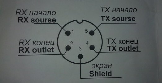

    Лично у меня разьем вот такой, купил мама, а папа шел вместе с блоком, кабель у меня был. По поводу лотка, резинка идет вместе с лотком, брал фирмы Алеана 0.9л 30грн
