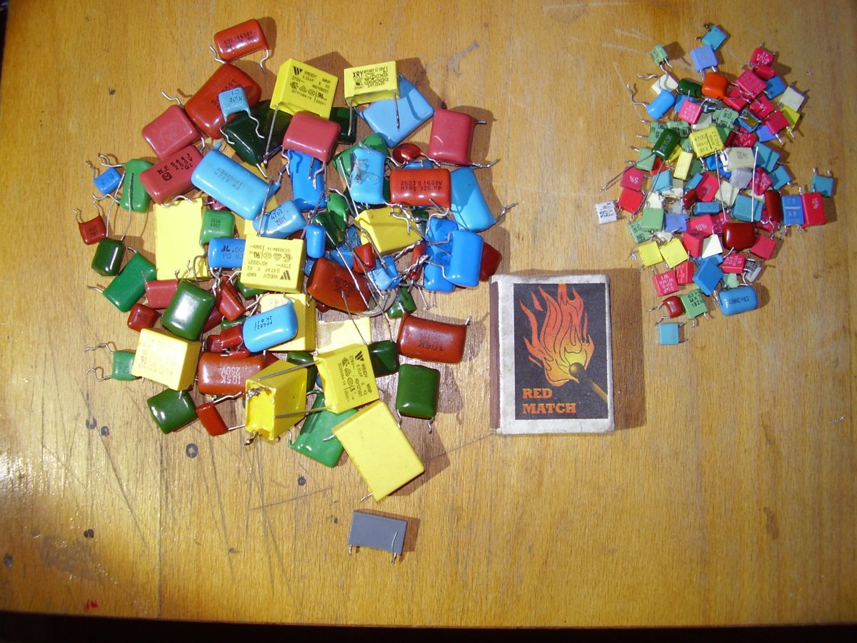

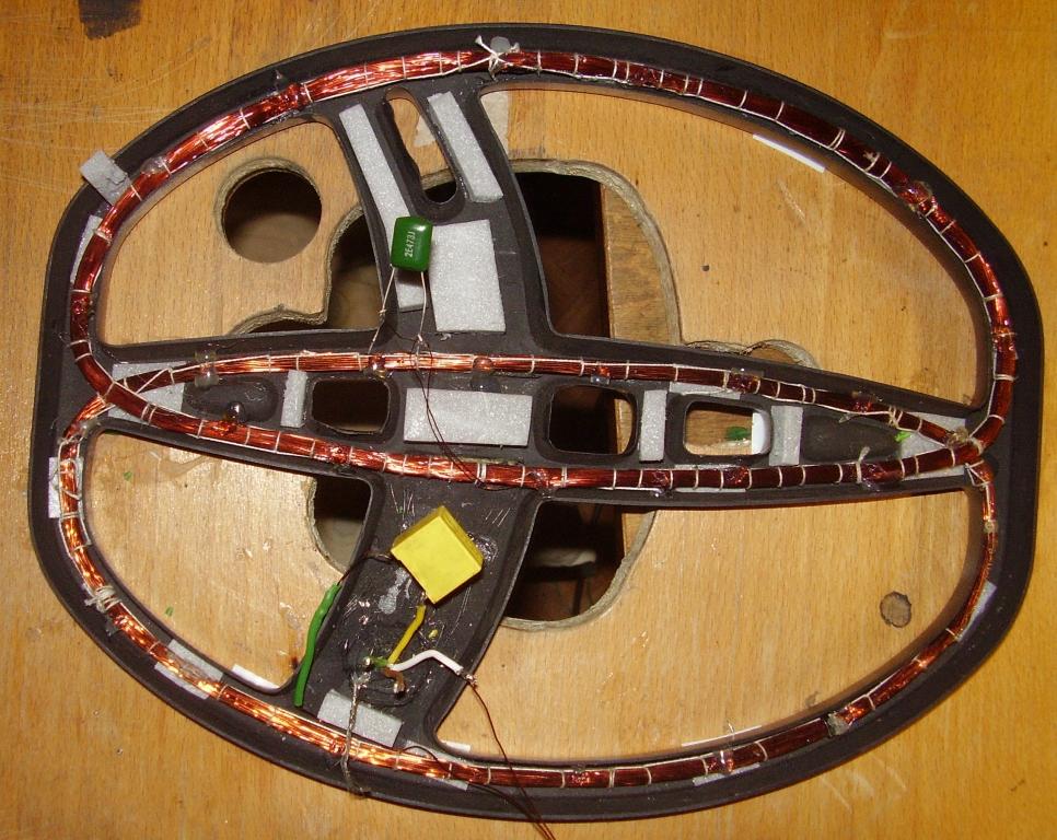

    Процес пішов по хибному шляху :D.Разом з з меншеням обєму зменшується мех почність!Краше деревяшки і в смолу.Не клеїти на корпус.І конденсатор зелений не по фешую.Вони не термо стабільні.Такі треба ставити
  4. Arturs
    Arturs Stabsfeldwebel
    2.217
    К71-7.
    Зелёный это просто подбор. В контур пойдёт "вима"
    ЗЫ
    Термостабильность и прочность для меня и моих датчиков впрос десятый.
    (проблем с этим не было)
    Первое борьба за вес, второе дальность на 5 копеек..

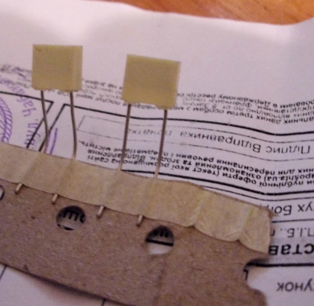

    Такі це які? А то толку від того фото? Назва , і де брали , якщо не важко.

  8. ruslanMRF
    ruslanMRF Obergefreiter
    96
    Полтавська область
    Останний я так розумію тільки на тх піде.

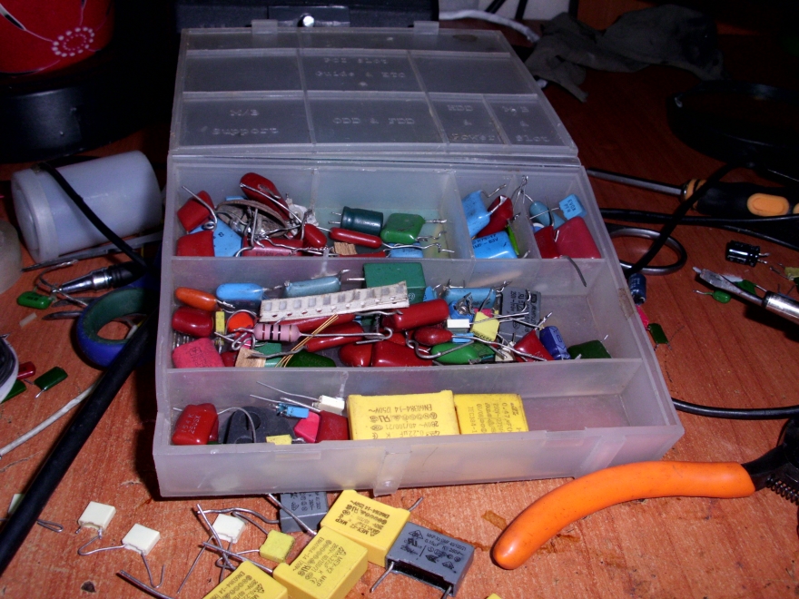

  10. alekd Dobr
    alekd Dobr Schütze
    25
    lgg3sa4 @gmail.com
    А кто продаёт такие блоки?

    Я таких не имею, естественно их не ставил.
    Желтые МКР Х2 стоят в активных фильтрах различных блоков питания.
    Но лучше купить в интернет магазине.
    ТожЭ хорошо WIMA. но дорого.
