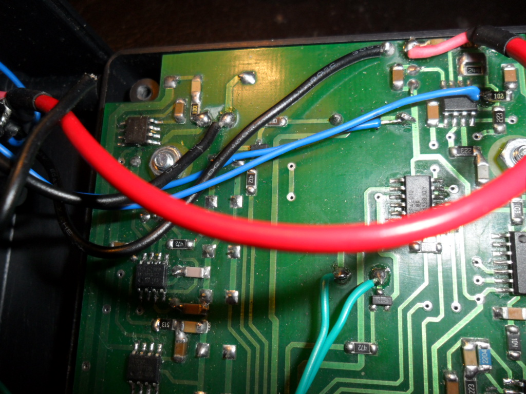

    У меня оторвался провод от схемы идущий от верхней правой клемы - подскажите пожаста где он был припаян ( может быть там где написано 100?)
  11. solovey_2005
    solovey_2005 Stabsfeldwebel
    3.094
    УКРАЇНА!!!
    Да там де 100:D.Це гарчий виход передатчика.

    mudryak Oberfeldwebel
    824
    Украина Юг
    Я как славянин попробовал методом тыка ( если не замкнет так заработает ) и с криками заработало начал паять:D ( может это у меня и выпендривалось при гибкости кабеля фонило

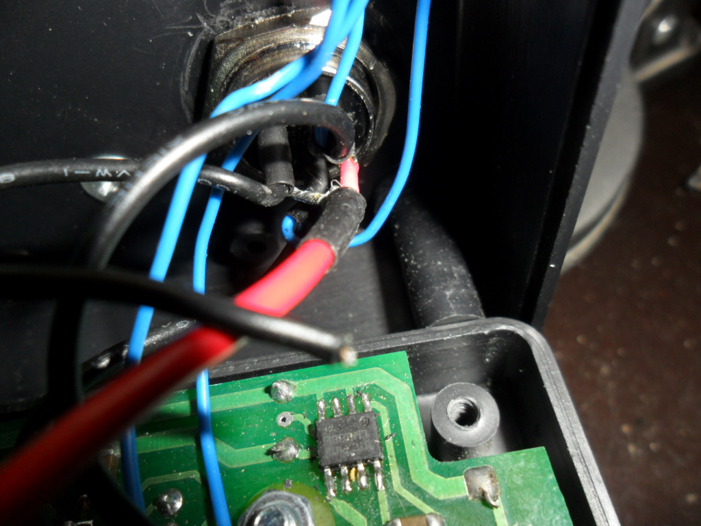

    Вопрос к уважаемому Мастеру - в Квазар АРМ провод графита в самом блоке обязательно подсоединять к холодному концу RX или можно в любом месте прицепить на плате к минусу?

  26. ozzy_sv
    ozzy_sv Stabsfeldwebel
    1.002
    UA ZT
    не обязательно, можно отдельным проводом на минус в районе рх
