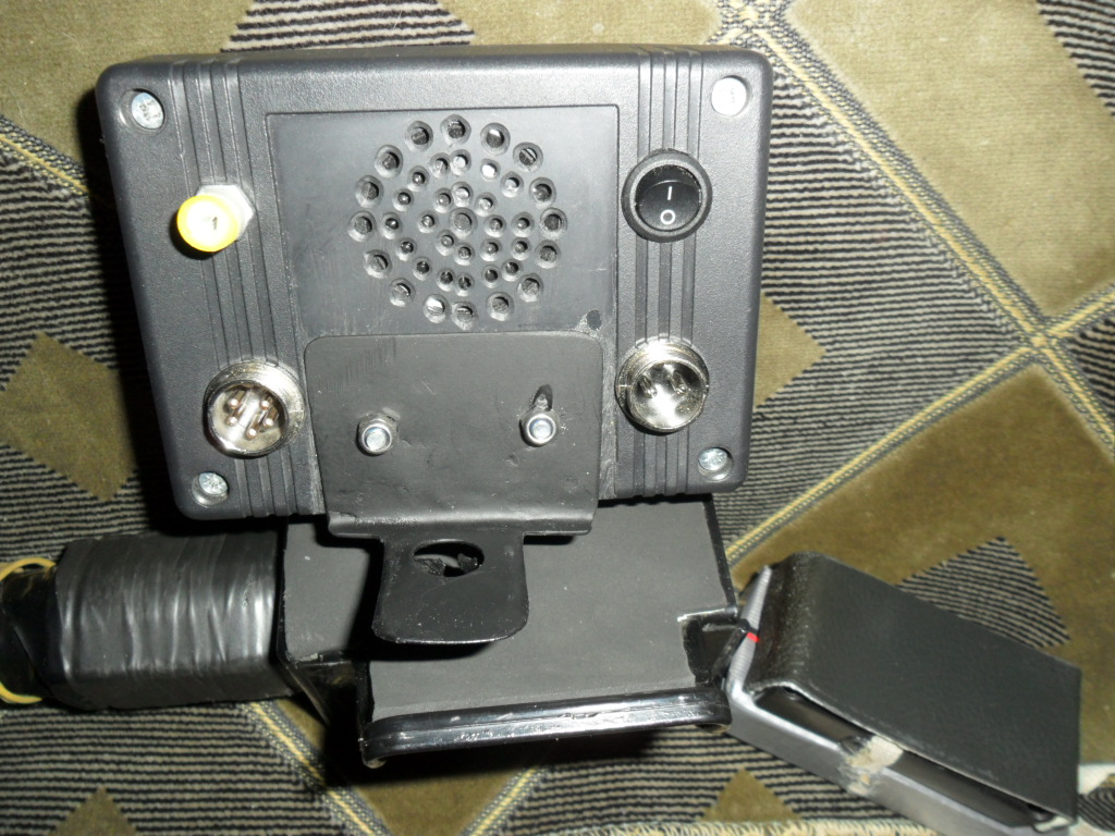

    Блок в металевому корпусі,це +++++!У мене блок знімається.міняється.Штанга "ТЕСОРО"-вська.Блоки міняю
    ФОРТУНА,КРОТ.Тільки що доліпив ще одну ФОРТУНУ,також буде блок зніматись,Живленя і дінамік в підлокотнику.

    Да, крепление блока к шнанге, применяю металлическое, а именно, Т-образная пластина ( легкая, и в тоже время прочная), не я её придумал, спасибо производителю штанги, никаких неудобств в замене блока на другой нет совершенно, как и быстро снять блок со штанги для транспортировки в сумке, например.
    При чем к этому всему металлический корпус? Не понять. :rolleyes:
    Корпус обычный, Z-80, или есть ещё такие Z-80, только из металла????? :eek:
    Как может влиять на работу блока МД его крепление к штанге, точнее, каким образом вообще может такое быть? :eek: Человек написал такое...., значит он что-то думал, то-есть мысль была какая-то, вот интересно, какая именно???

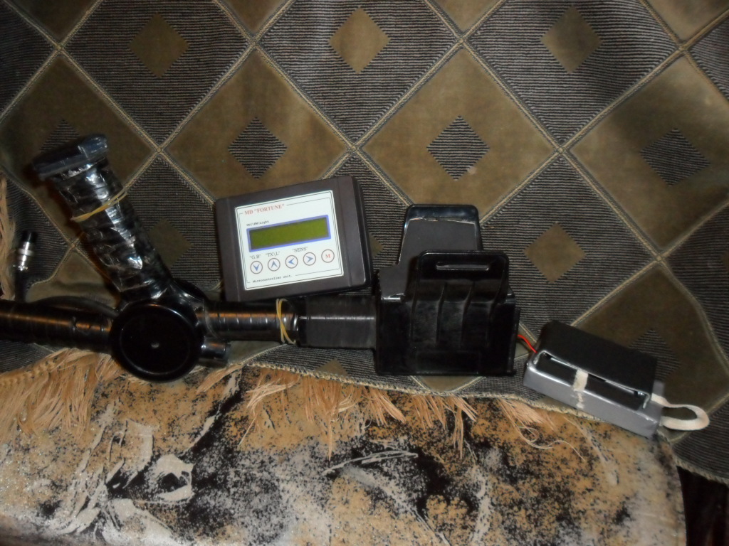

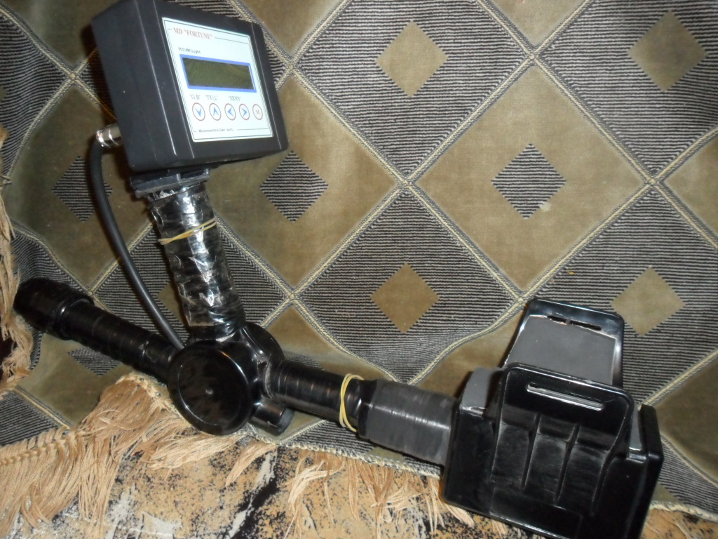

    Я спросил я понял... А на счет сьемного крепления ( так как в рюкзаке занимало место блок на штанге цельное я сделал эксперементально- сыровато ( буду еще дорабатывать)сьемный блок без винтового крепления - снимается 5 секунд( делал креление сьемное из пластмасы оказалось не долговечное) Вот что получилось
  23. mudryak
    mudryak Oberfeldwebel
    824
    Украина Юг
    .. Надо наверное крепление развернуть чтоб язычек был под блоком

    Если есть необходимость в этом, почему нет, если окультурить это всё, будет хороший вариант. :beer:
