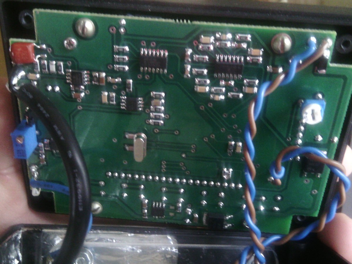

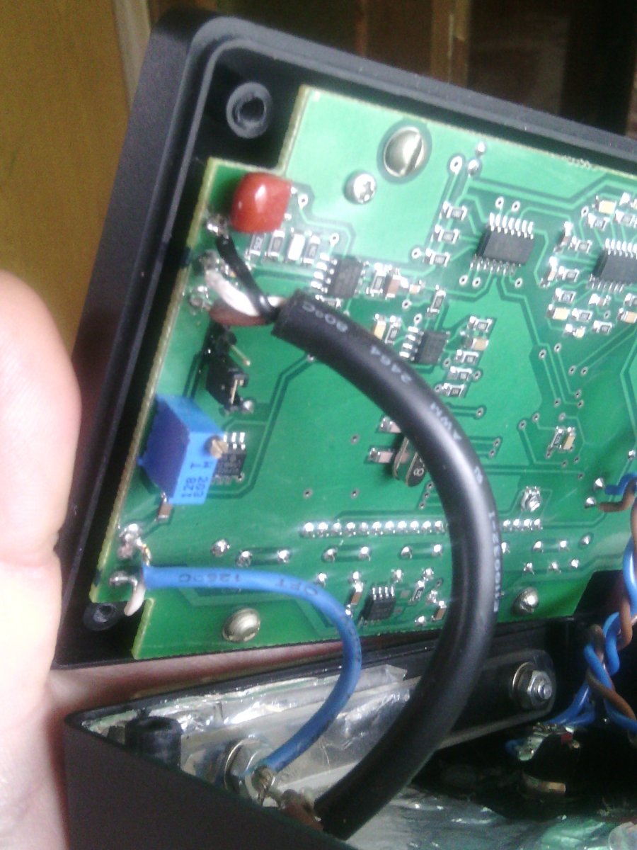

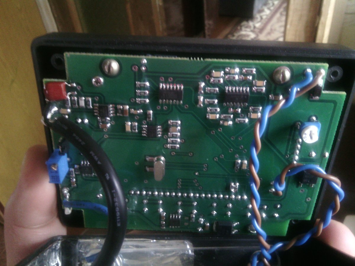

  9. Arturs
    Arturs Stabsfeldwebel
    2.217
    А где фото платы? :)
  10. xamile
    xamile Obergefreiter
    369
    Днепр
    если он синий возле подключения катушки, пробовал крутил никаких изменений
  11. xamile
    369
    Днепр
    если это мексимум чуйка катушки дд25 30 см. на пятак.тогда буду искать катушку 250-300 или 300 дд. чтоб глубина была по больше, и частоту надо 8-10 кил.герц в основном хожу по старине
  12. Arturs
    2.217
    Да это он.
    перемычку воткните, рядом
