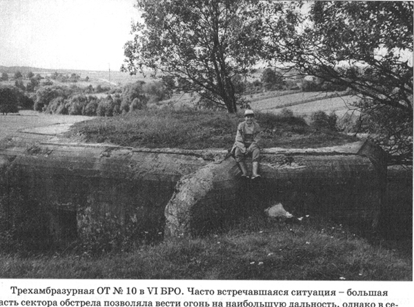

    Но я знаю зато какой ДОТ Минского УРА пытались "пародировать" . Это фото есть в статье Каминского про Минский УР. Расположен он возле деревни Жуки в 6 БРО под номером 10.

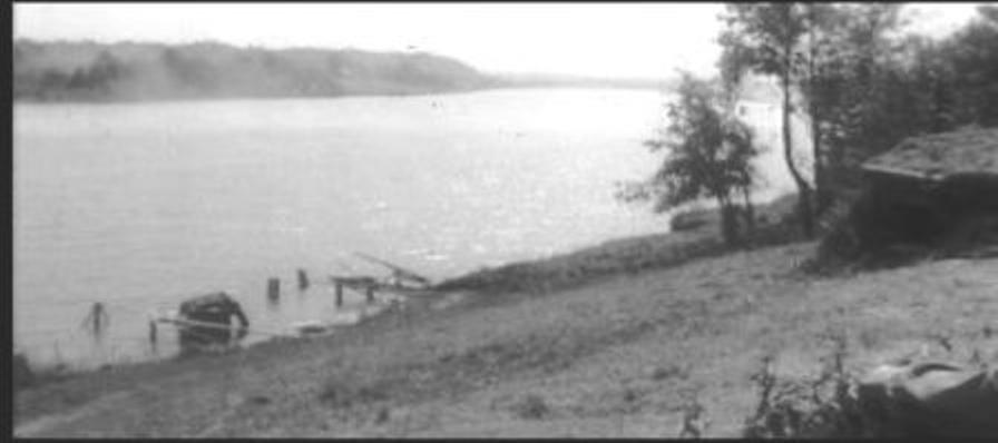

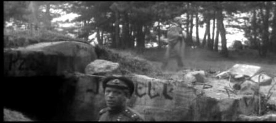

    Вот удалось сделать из телевизора плохого качества фото ДОТа из "Обратной дороги нет". Может кто-то узнает.
    1и2 снаружи. 3и4 внутри. На фото3 отверстие под перископ?

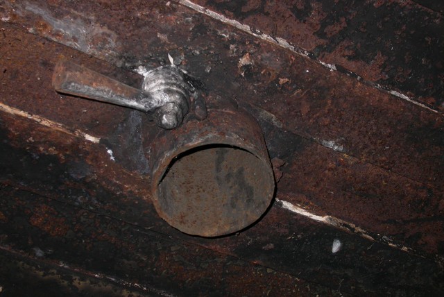

    Он самый. Вот для сравнения современный вид. Видна ручка. Видны и нижние кромки двутавровых балок, между которыми укладывались листы железа в качестве противооткольной защиты.

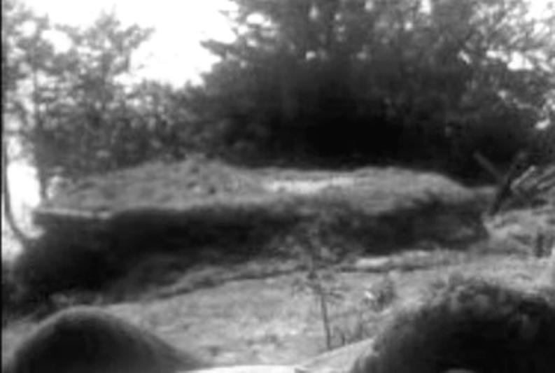

    первое фото в командирском бункере. вопрос? почему опалубка установлена вертикально? обычно горизонтально.
    второе фото у входа в командирский бункер. вроде как видны бетон и куски.
    третье и четвертое. дот на берегу какой-то реки. натуральный. какой-то УР?

    Вертикальная тоже бывает, но реже. С её помощью легче выполнить аккуратные закругленные формы (сглаженные углы на дотах к примеру иногда так делали).
    По сооружениям в фильме - увы...тут как с "Гу-га" не получится, позвонить да спросить. Гадание на пальцах не помогло..пока что. Хотя вот такой формы вход, как в убежище, где то уже видел.
    Сам дот выглядит немного "не по нашенски". У советских дотов в 99% переход от стены к крышезакруглен с большим радиусом, чем на доте в кадре. Может, мне и кажется, но там переход маленький.

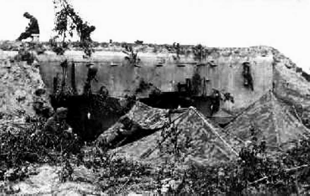

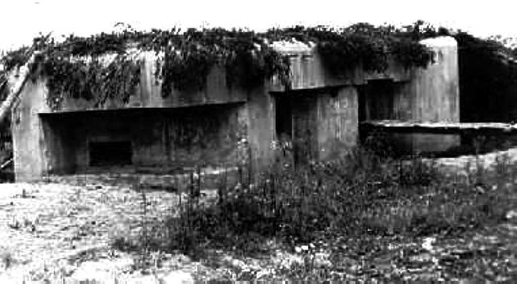

    Незнаю видели ли вы эти фотографии, но если можно прокомментируйте что за сооружения?

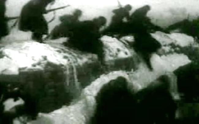

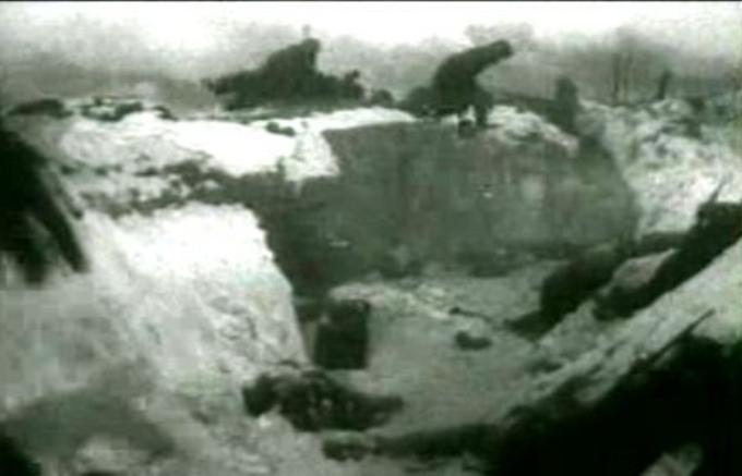

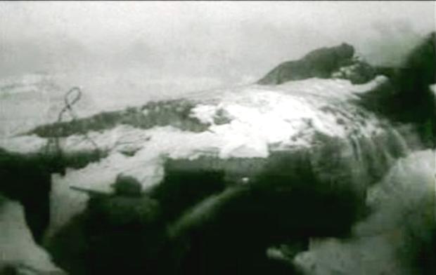

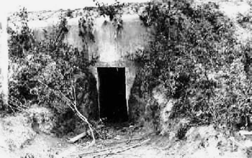

    Вот еще какие-то "бетонные сооружения" из фильма "Сталинградская битва" ("Мосфильм" 1946(С)). По фильму можно представить сколько у нас оставалось трофейной техники и амуниции.
