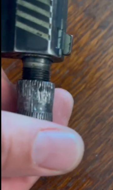

    Панове,
    выдали форт 14 тп попередники судя по всему не очень любили его чистить ибо закис наглухо, гайку ствола скрутили с билью и такой то мамой, резьба пошла но эта хрень не снимается со ствола, как не мучали, вроде инженер с выштехом но шо то я не догоняю, боюсь сломать казенную вещь...

    Если все печально, то делать пропил на гайке( поперёк)…

    та так и планировал, жду новую гайку, еле достал, но мне не понятно почему эта не скручивается, в чем прикол, залил маслом, даже вытянул упорную пружину не пойму, что держит

    Какая резьба?

    Либо забита резьба, либо прикипело намертво

    Остатки пороховых газов+ вода+кислород+ частично ржа образуют припой, который похлеще сварки… забыл и температура

    спробуйте гайку нагріти газовим пальником та на горячу бризнути ведешки, піде легко.

    Главное дудку не нагреть. Равномерно

    это все понятно резьбу "сорвали" гайка открутилась с прогревом, резьба левая 13/1, но сама эта гайка не снимается
    https://youtube.com/shorts/f9Kcrk3typg
    гайка докручивается до определенного места и все буксует сколько не крути

    Гайку могу подсуетить. Старая должна открутиться. Эта гайка , чтобы не повредить и не засорялась резьба.

    Под усилием выкрути.

    Все вірно, потім лєркою прогнати різьбу, і за можливості зробити нову захисну гайку на ствол

    Схоже, що зірвані кілька вітків різьблення. Гайка не влучає в нитку на вцілілій ділянці наприкінці.

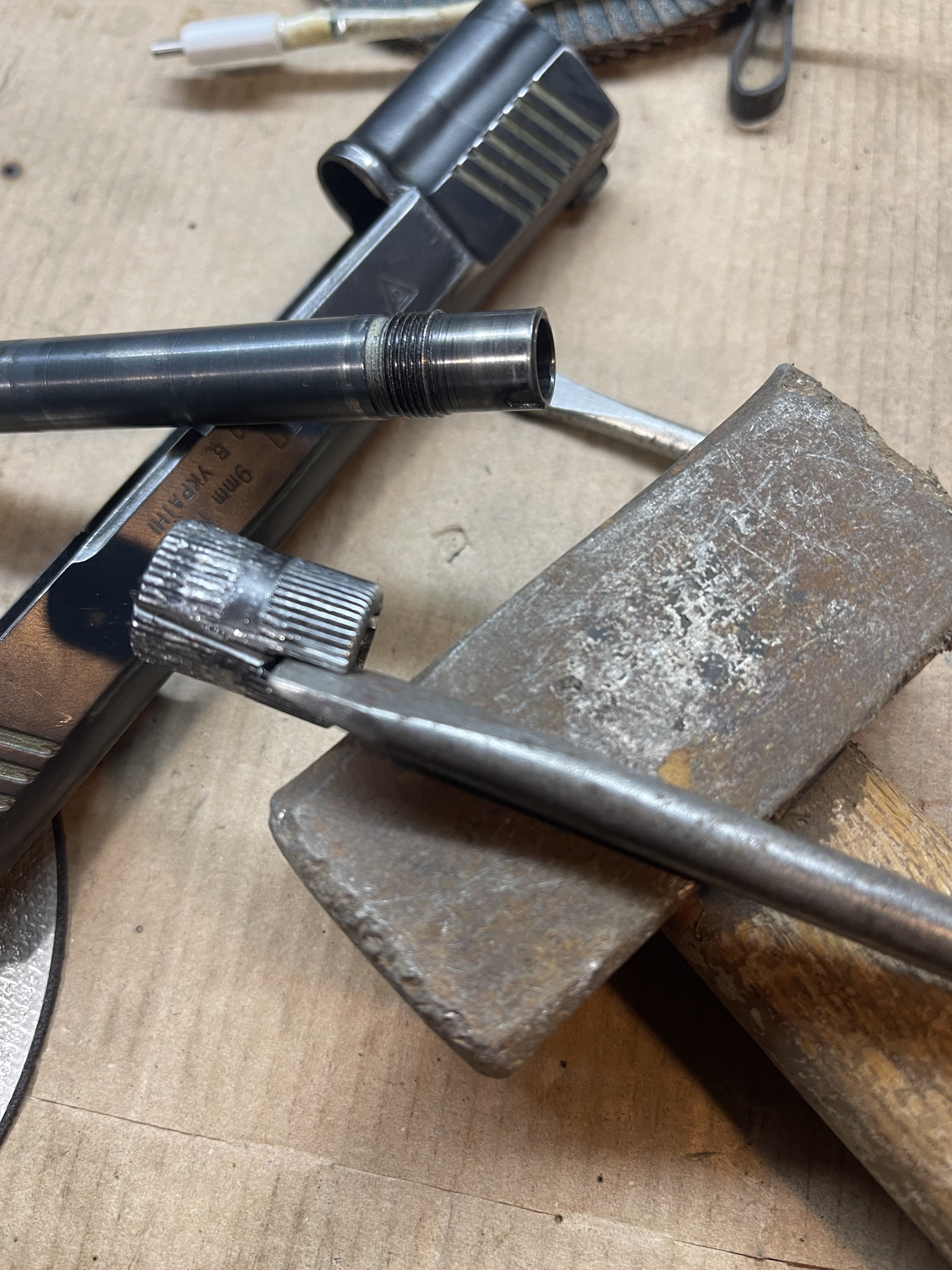

    Так и было решил радикально

    Резьба нарушена на гайке?

    нарушена геометрия ствола, есть подозрение, что кто то с попередников пытался выбивать ствол с гайки, такое как развальцован, новая заводская гайка не входит на ствол, отвезу в рембат, хай смотрят
    резьба визуально цела

    Если он состоит у Вас в части на вооружении, поговорите с нач РАВ или с нач ремонтной мастерской, у них должны быть запасные стволы в качестве ЗИПа. Не знаю как по Форт 14, но точно знаю что по Форт 12Б шёл комплект поставки с запасным стволом с резьбой для ПЗРЗП

    ......візьміть наждачку....знайдіть трохи часу....да приберіть ось цей расклеп(обвів червоним).....не задовбуйте рембат, там Вам краще ніж Ви самі для себе, ні хто не зробить.....тай в них без Вас роботи по самі вуха.....

    Мне все равно 2 автомата туда вести не обломятся, нет лучше наждачки чем хороший токарь

    Всем спасибо, все починили.
