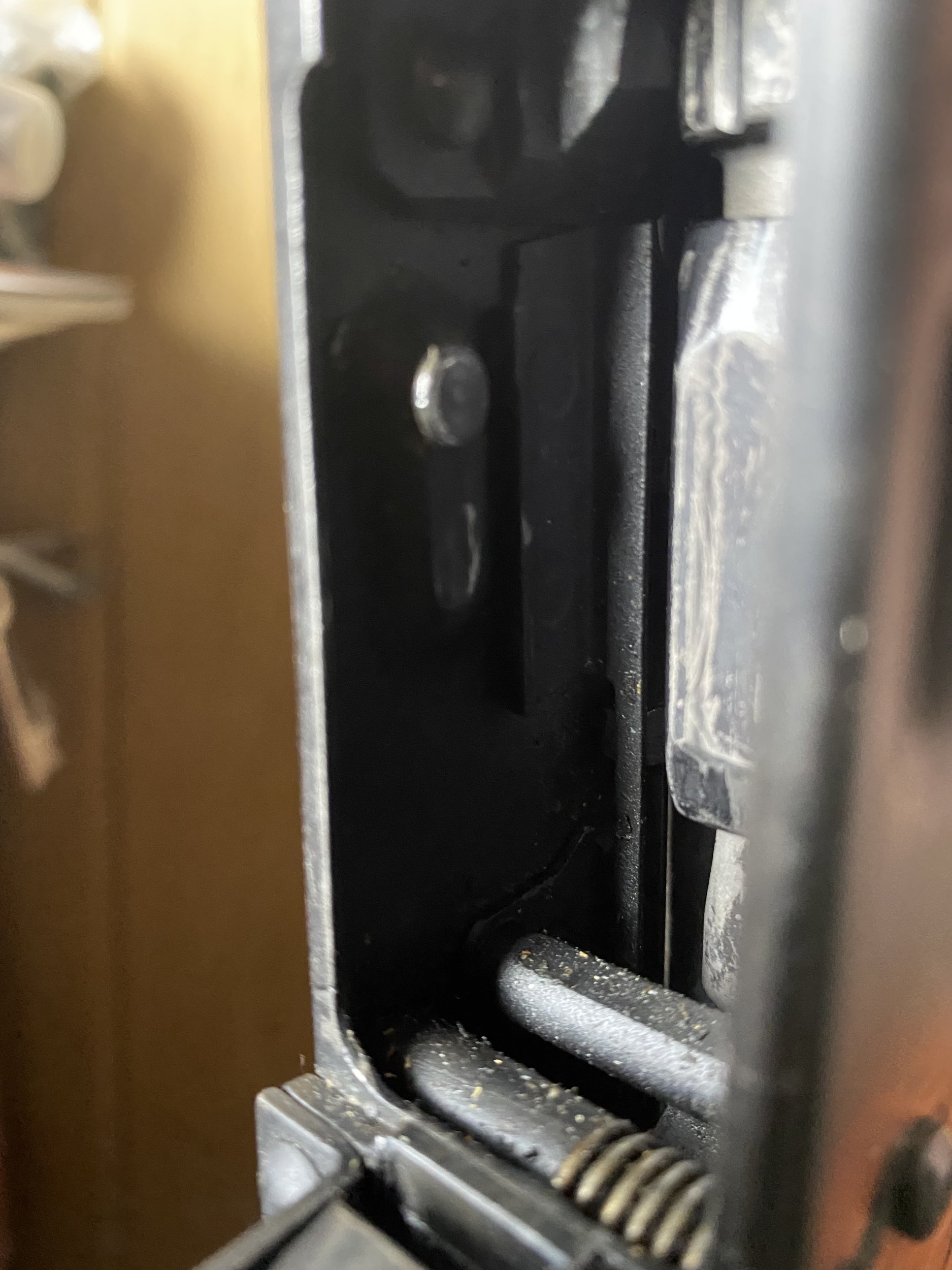

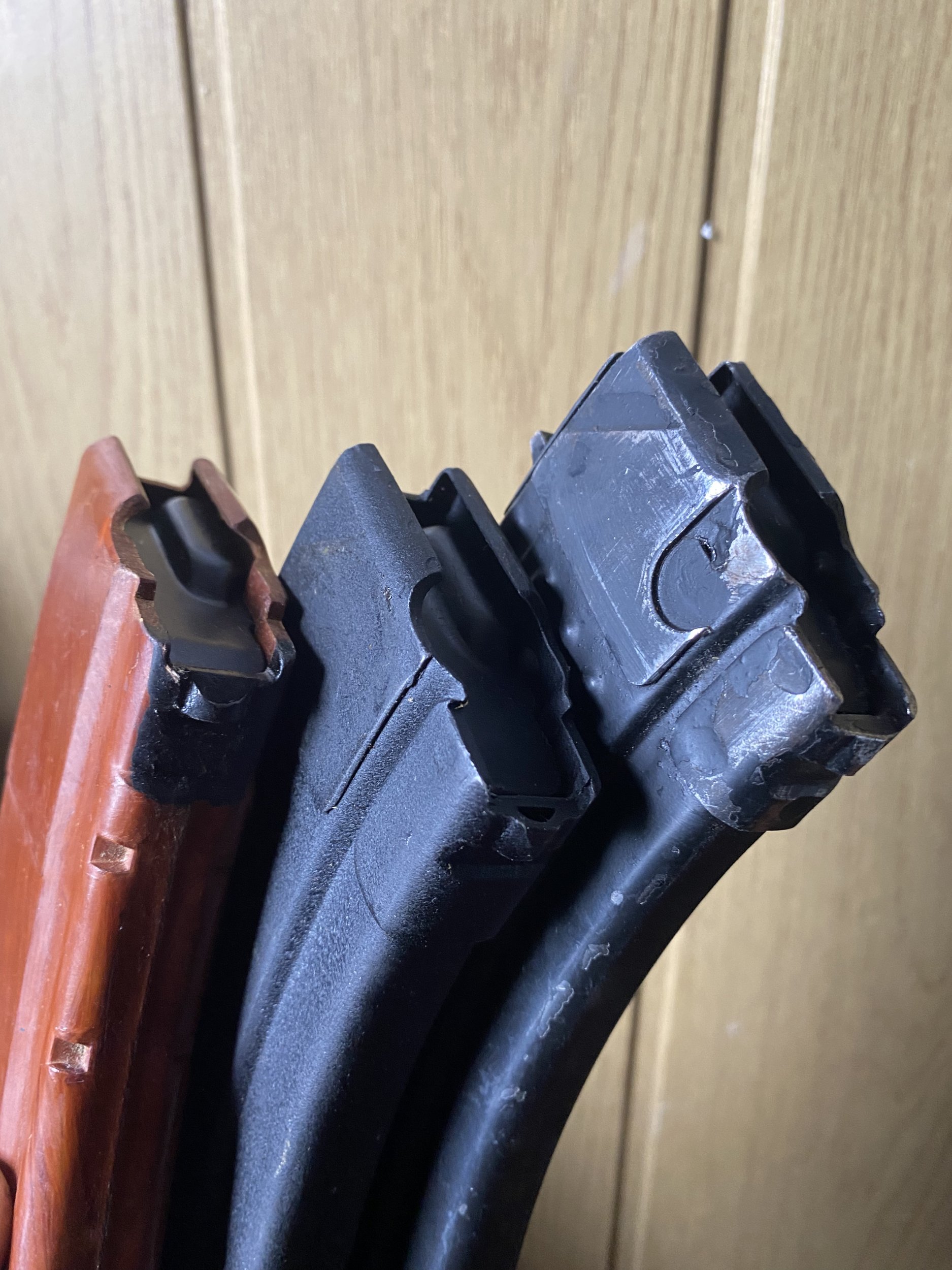

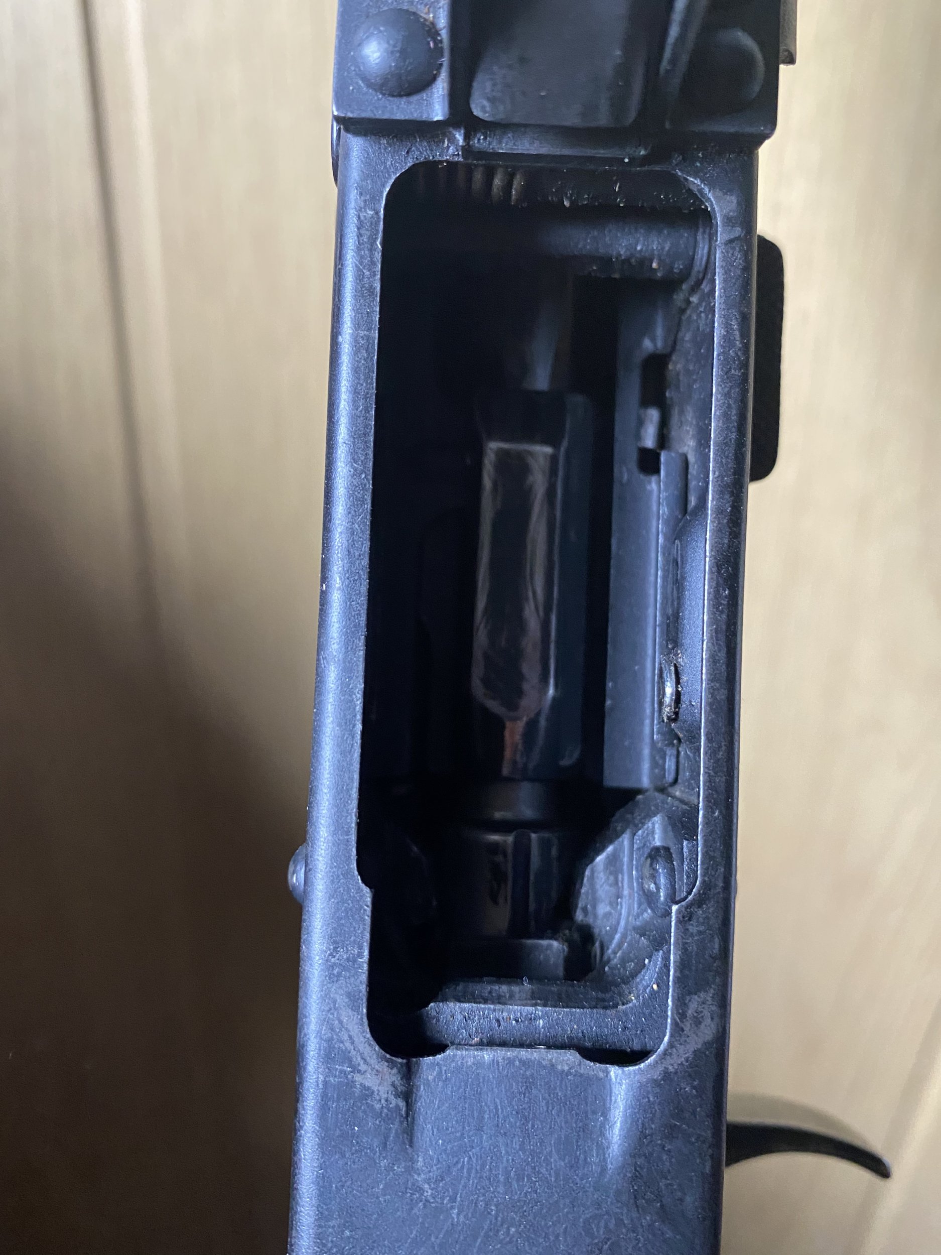

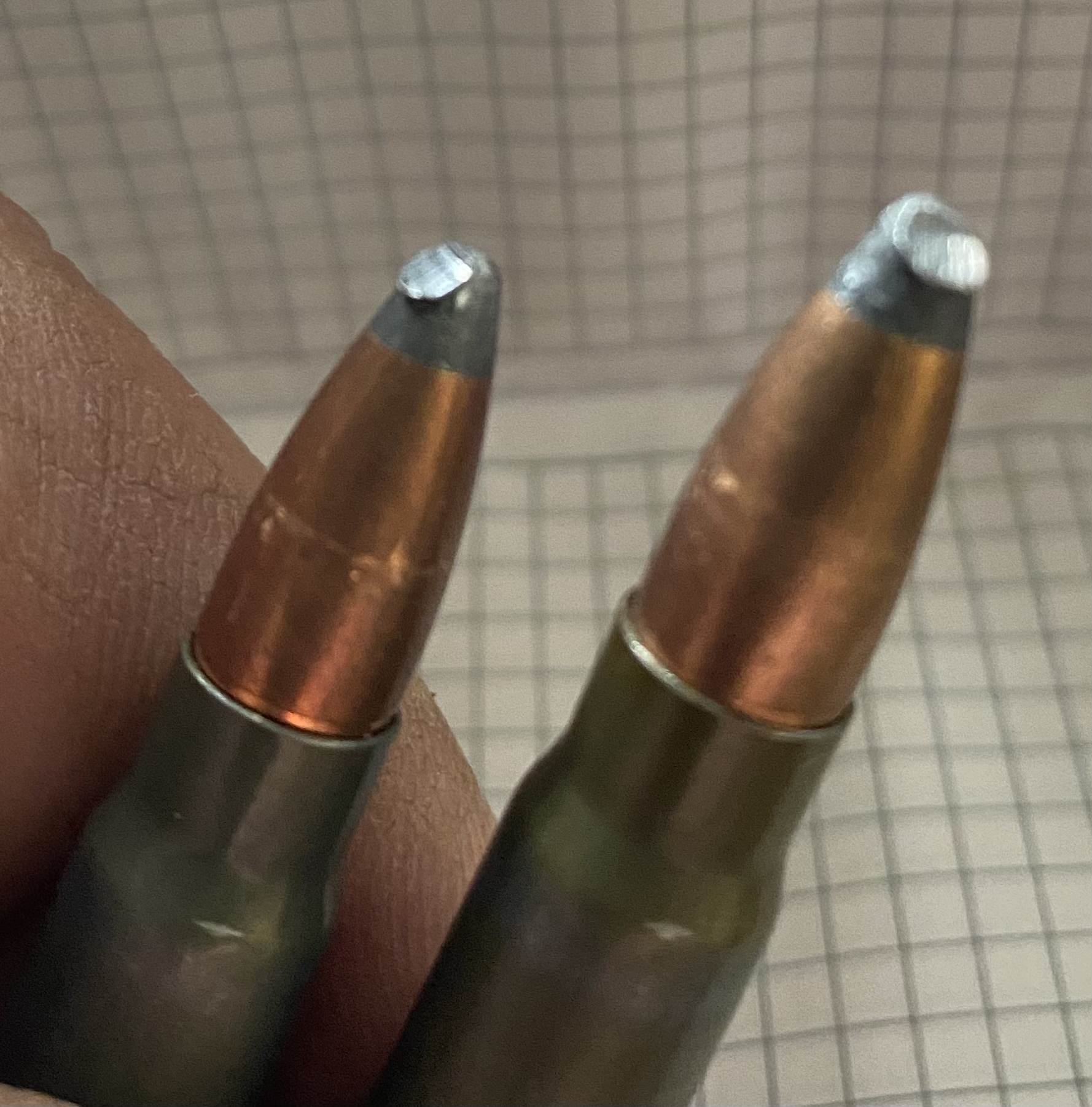

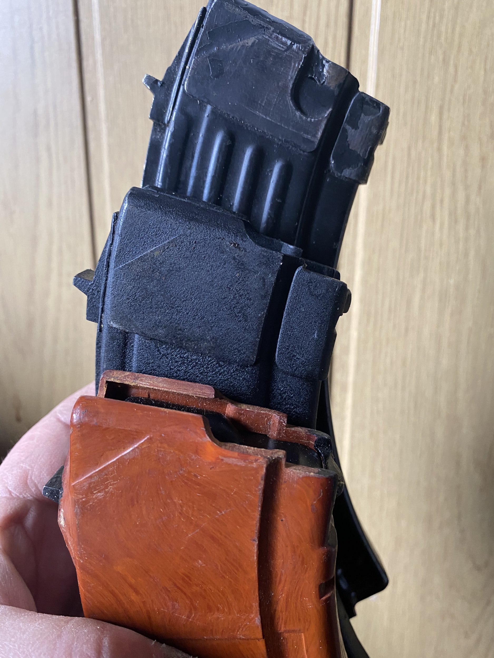

    Доброго дня. Є декілька питань по карабіну «Форт 201» . Перша при посиланні затвором патрона в патронник залишаються сліди забою носика кулі. 8D057D4C-DE57-4E34-AA42-D2533B30F5CF.jpeg Друге чи можна ударити виступ шахти магазина щоб підходили інші магазини. D7725E9B-38A9-4EDF-A43A-C3E2F94F0A68.jpeg DC0BF5DB-A50A-45DF-9175-D137B4F2550D.jpeg B980854E-D285-4FF4-BFD6-4E9110BD9C84.jpeg 8A4274F9-6E35-48F7-BEEA-3C63614076C8.jpeg

    1. Для SP набоїв у АК це норма
    2. Заклепку видаляти не треба, трохи сточити надфілем, до тих пір поки магазини не будуть ставати без перешкод.

    1. Так, це нормально.
    2. З часом заклепка сама зітреться. Звичайно, можна їй 'допомогти', але обережно, і якщо що — вона сама стерлась. І якщо використовуватимете інші магазини, не можна споряджати більш ніж десять набоїв. Принаймні, не можна приєднати такий магазин. Звичайно, якщо ніхто не бачить... Але за три роки перевірять усе: і цю заклепку, і заклепку у прицільній планці, чи може стріляти автоматично, чи може стріляти при складеному прикладі, скільки набоїв...

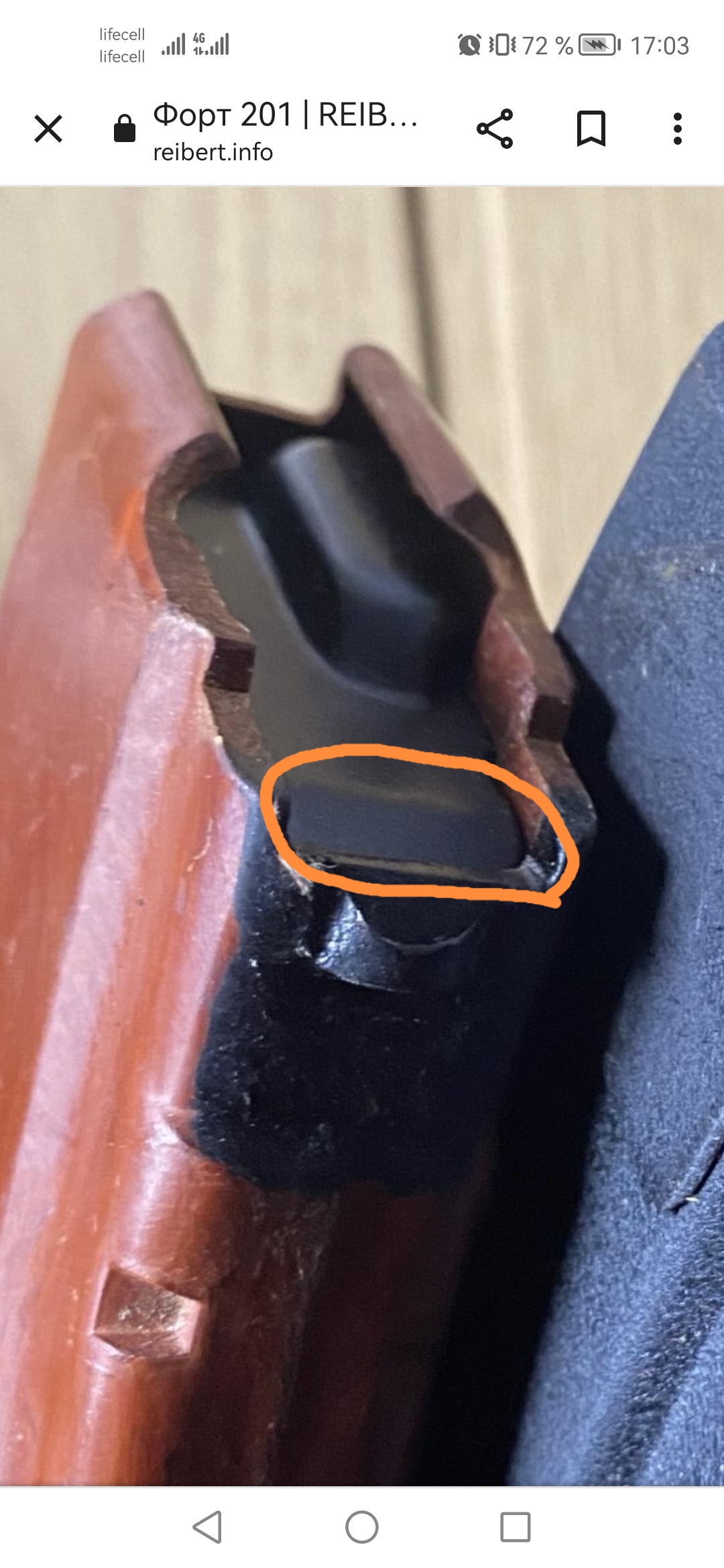

    Нечего пилять там не нужно я так испортил себе ствол,эта проблема решается просто,подгинаите край плотформы язычек на рожке с переди на котором лежит патрон в сторону центра или в верх нужно смотреть где утыкается и тем самым просто выравнивание вход патрона по центру и все, у меня утыкался с права я просто подогнул немного в лево и чуть верх и все чётко входит.

    Вот отметил где подгинать, он в итоге получается с виду как перекошаный немного.

    Просветите плиз, как подпил заклёпки ограничителя для магазина, может испортить ствол:eek:

    Так же как и причём сдесь заклепка до утыкания патрона,в нормальном стволе с нормальным магазином нечего пилять не нужно.

    Вот как раз заклёпка не имеет ни какого отношения к утыканиям патрона. Ее установка, требование сертификации. Так что ее подпил, для работы с магазинами АК, ни коим образом ствол не испортит:D

    Взагалі це два різних не пов'язаних питання.
