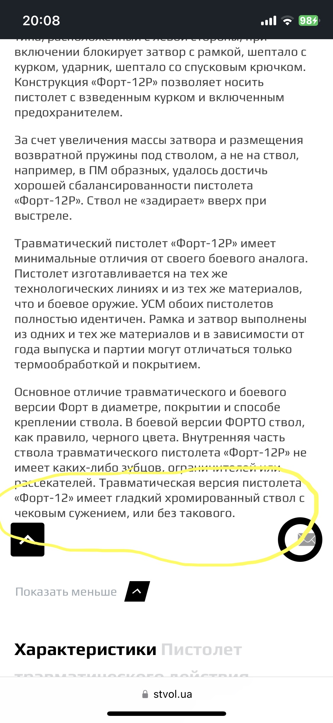

    У фортов стволы хромированные, там нержавейки и близко нет…!

    У меня в стоке потому и не ржавеет, может у кого есть после развертки, постреляйте и оставьте на пару дней и убедитесь… или потри наждачкой снаружи ствол и капни на то место воронилкой, и вся нержавейка сотреться и место то потемнеет…. Такие наивные) хотя можете думать что у вас весь форт с нержавейки…)))

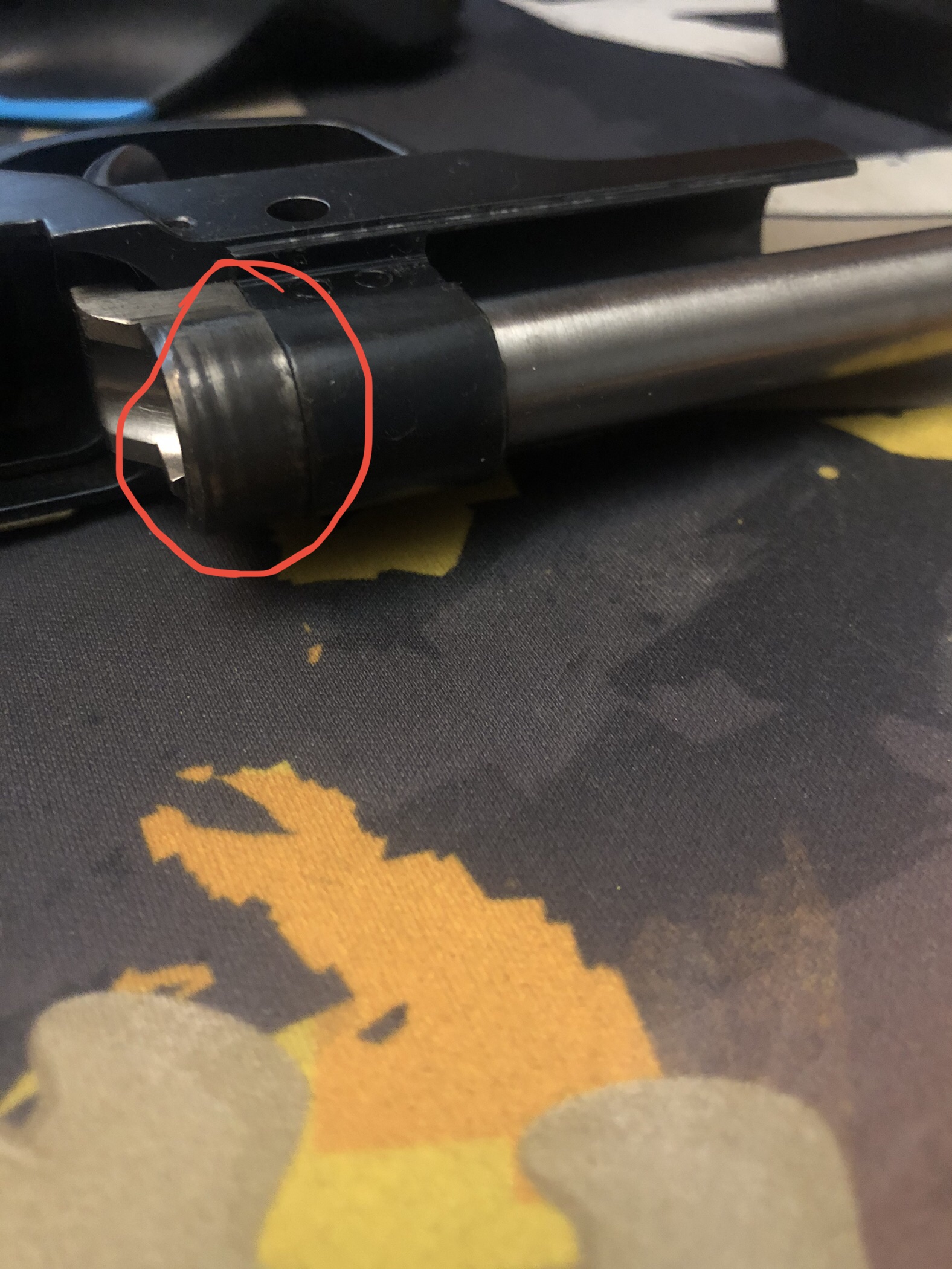

    У меня тоже ржавеет с наружи, если опять проявится сброшу фото

    А к чему этот словестный поток?
    Сложно сказать что это на фото. Стертый никель или это просто сороковая сталь снаружи начала окисляться. Ржавчина бордового цвета и ее там нет.

    далее, кольцо ствола ослаблено с одной стороны ( сфрезерована часть метала, шо делает кольцо тоньше в одном месте.
    на стволике в районе кольца видны следы термообработки ( цвет железки чуть другой)
    а так интересная штука, приятная в руках.
    в работе еще не проверял.
    а по поводу рыжего налета, то столкнулись при отстреле другого устройства.
    то, как я понял, не столько ржавчина, сколько состав пороха в патронах магазинных.
    три патрона, и через час уже рыжики по всему затвору.
    может про эту ржу шла речь? а не само железо ржавеет.
