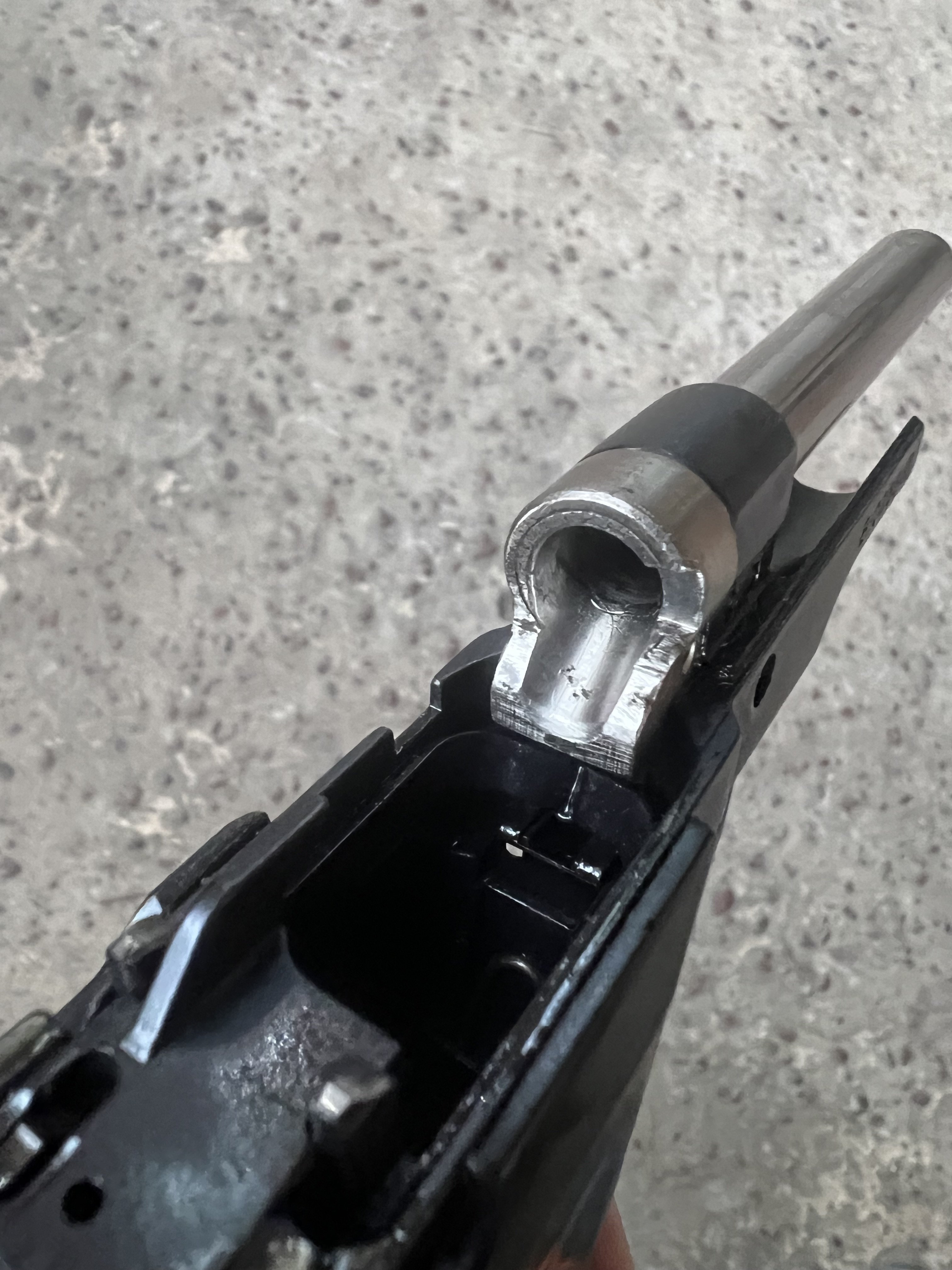

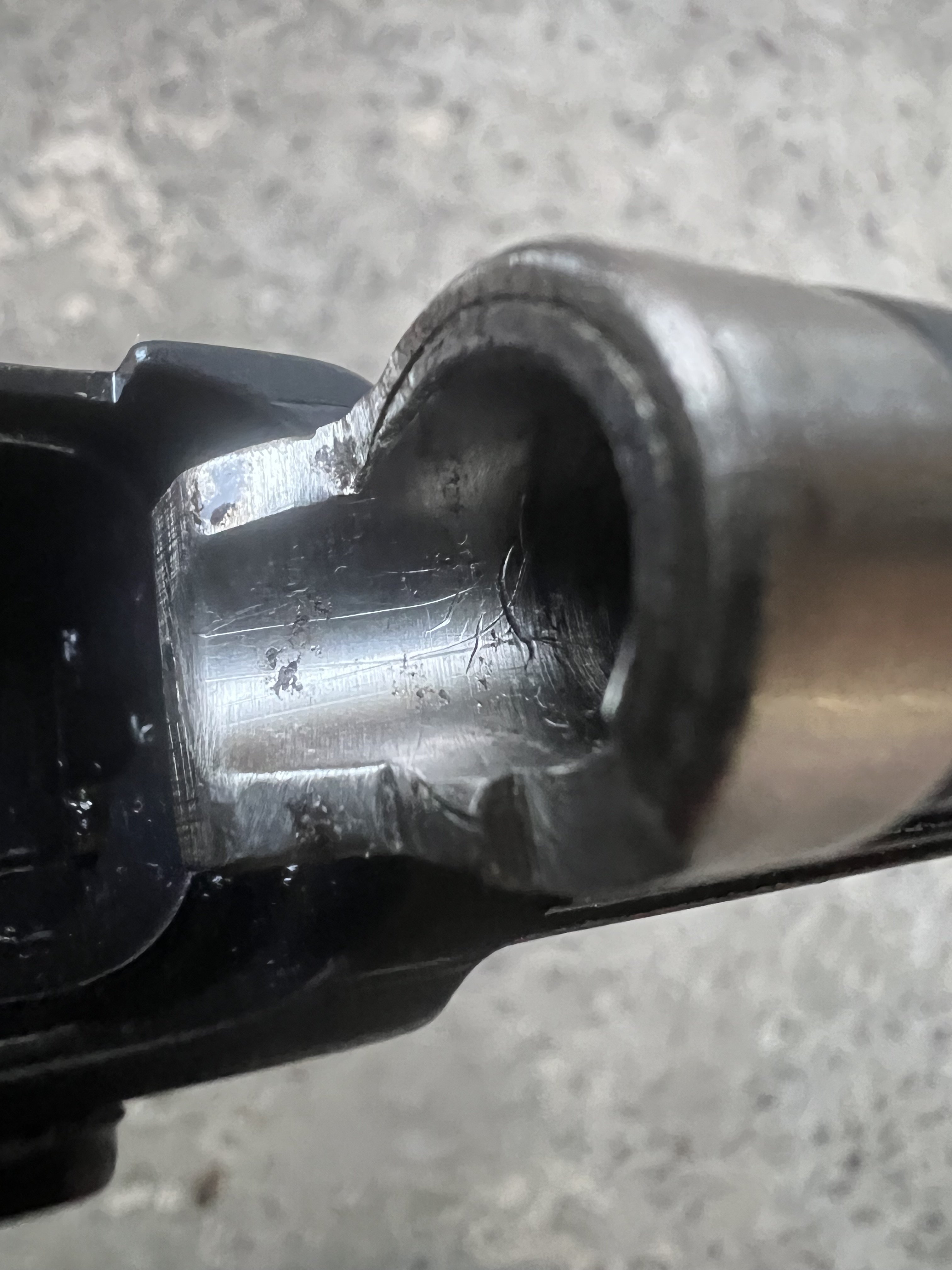

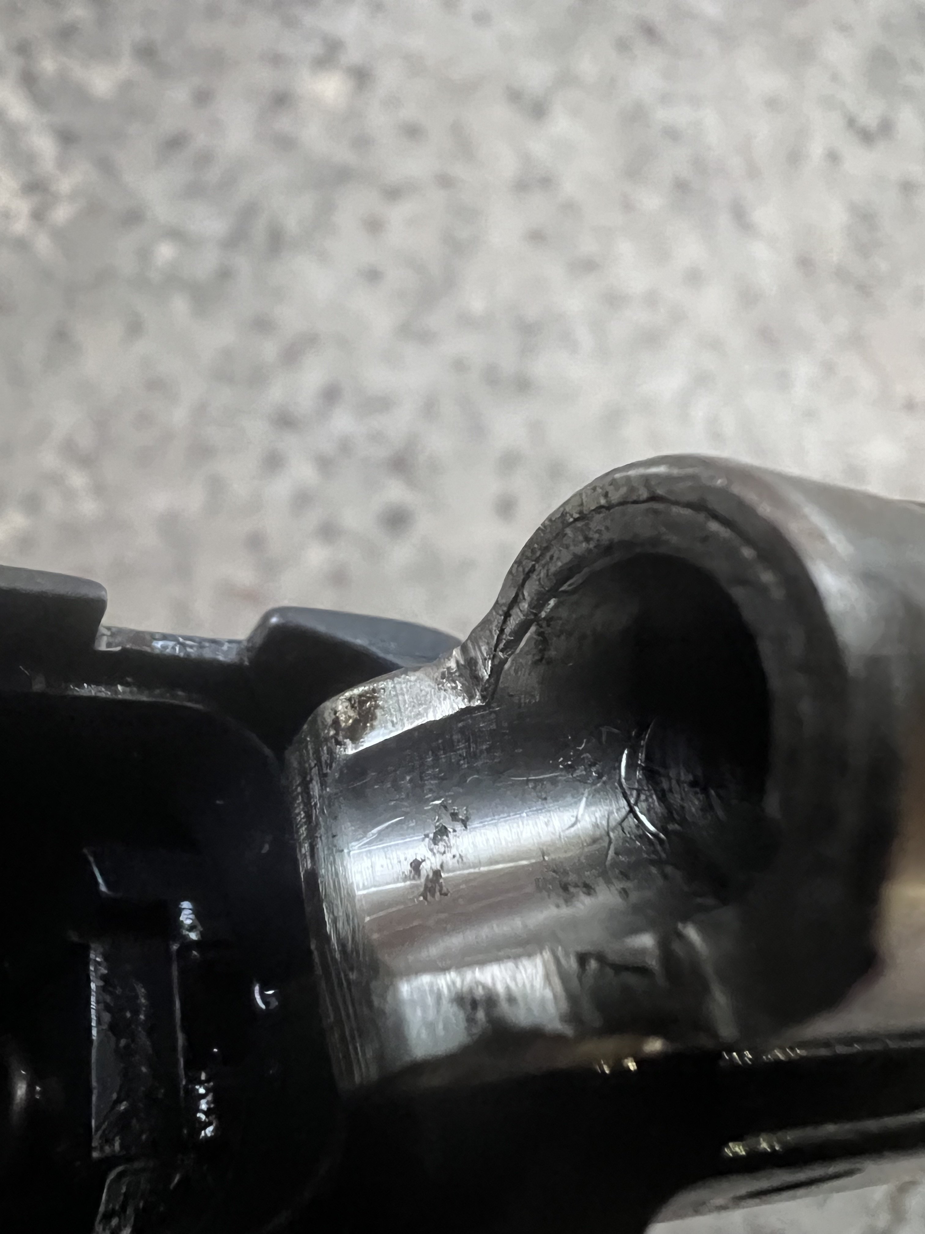

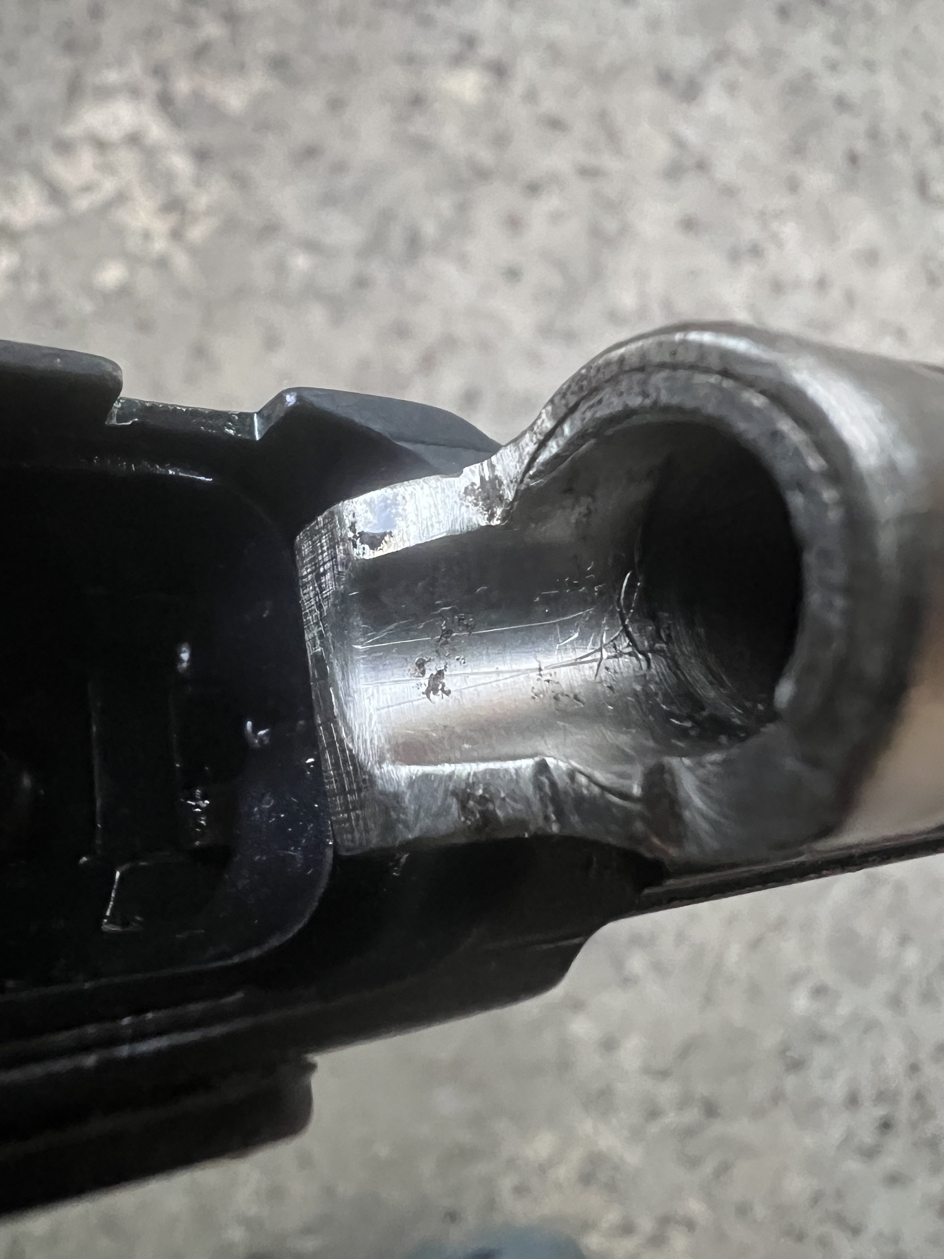

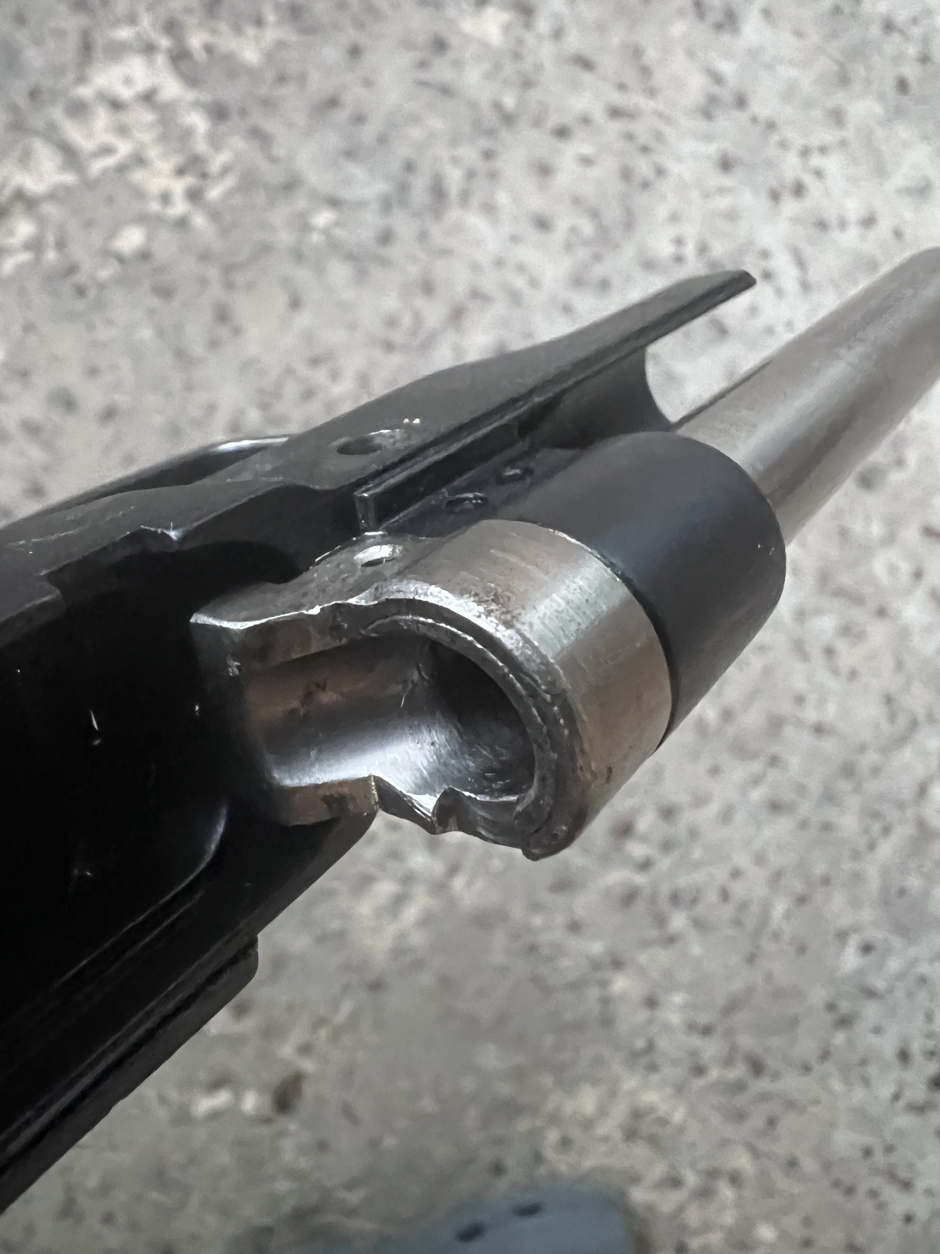

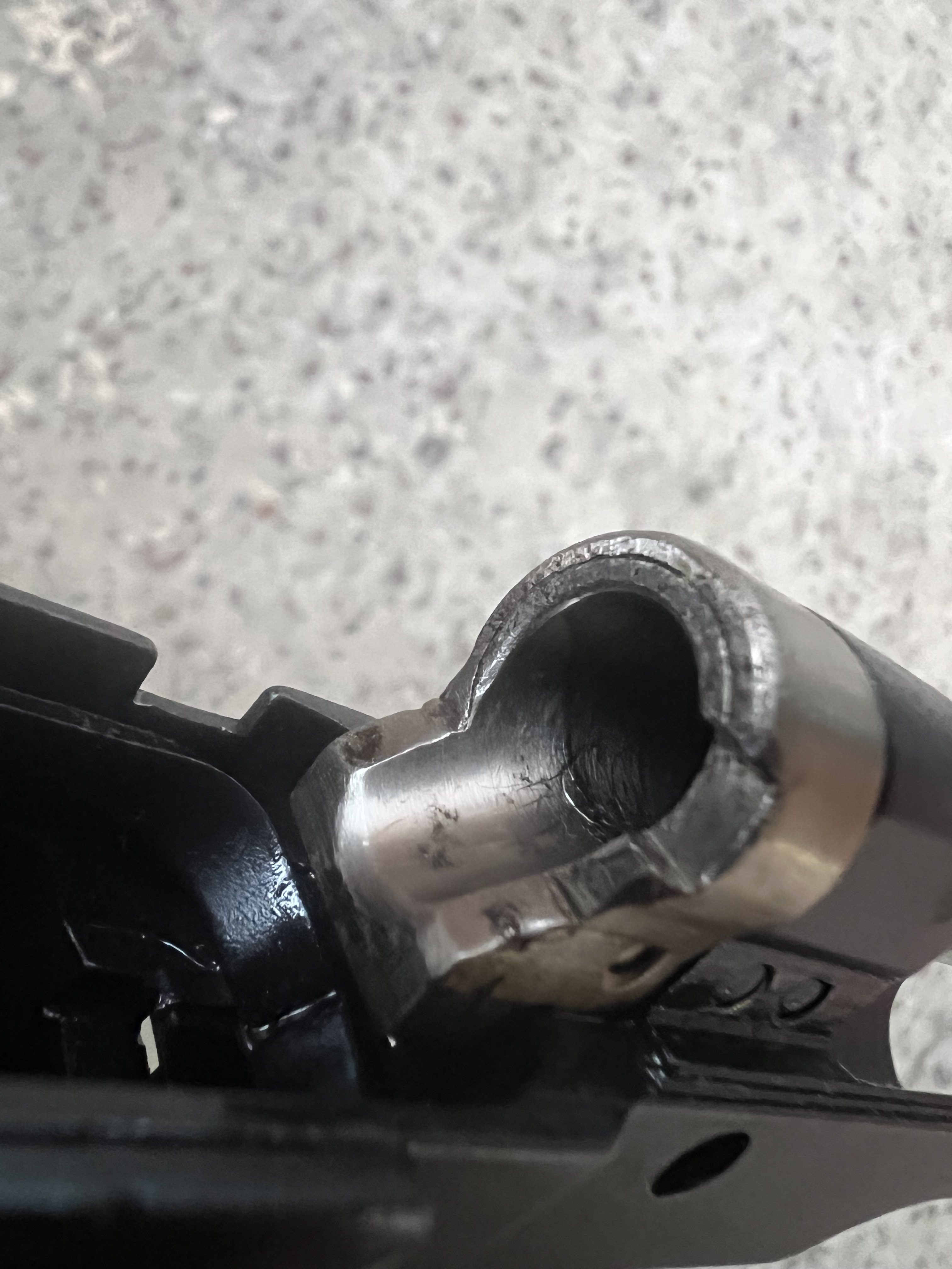

    Совет нужен опытных. На фото дефект на стволе, интересует ремонтопригодность.

    Можно более качественное фото?

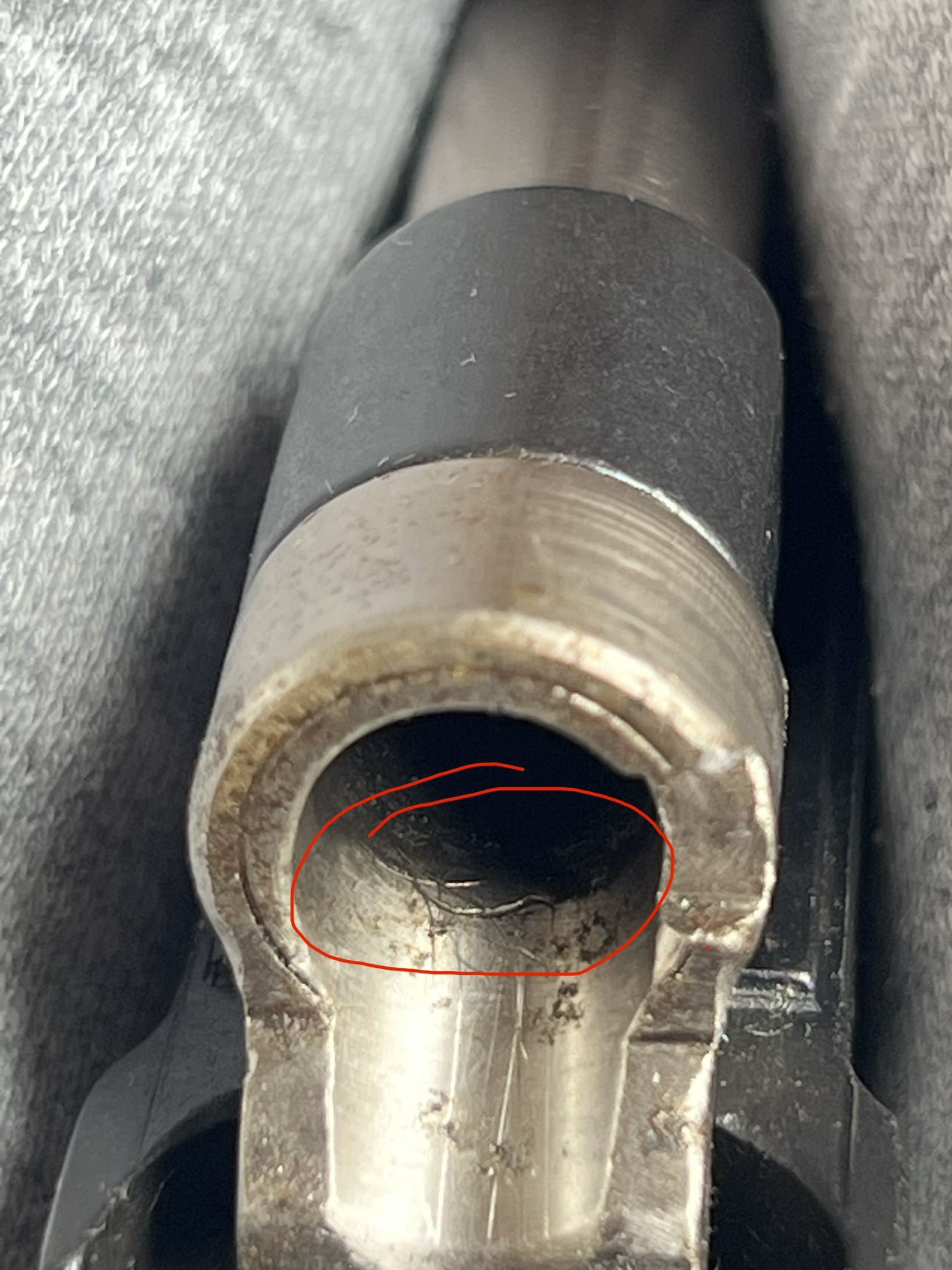

    На тріщину не схоже, подряпина наче якась. Може крім мітка? Як це вам заважає? Буде працювати ще сто років. На крайняк заміна ствола, чого зразу в утіль?

    Купил у знакомого, особо не проверял и в принципе не пользовался. После чистки увидел дефект. Замена ствола через завод?

    Забийте. Не треба там нічого міняти.

    Максимум полировка.

    ..змінити ствол ( дудку) і по проблемі.

    Есть версия что кто-то пытался выковырять гильзу после того как у нее оторвало донце.
    Очень легкая шлифовка патронника явно не повредит.

    У гумострільних фортів на цій деталі є гальванічне покриття. Принаймні на моєму форті свого часу воно почало відшаровуватись. Прям лускою. Мусив обдерти. Перевірте, можливо це саме і відбувається. В моєму випадку після відшарування на функціонал це не вплинуло. Під покриттям виявився «чорний» метал.

    Специализированные мастерские?

    ..як Би не було, але тут ДОСВІД і НАВИЧКИ - ключове.
    ( Можна висверлити штифт, "сйомніком" зняти "дудку"..але..хай краще ЦЕ роблять ті, хто виконав такі дії неодноразово.)
