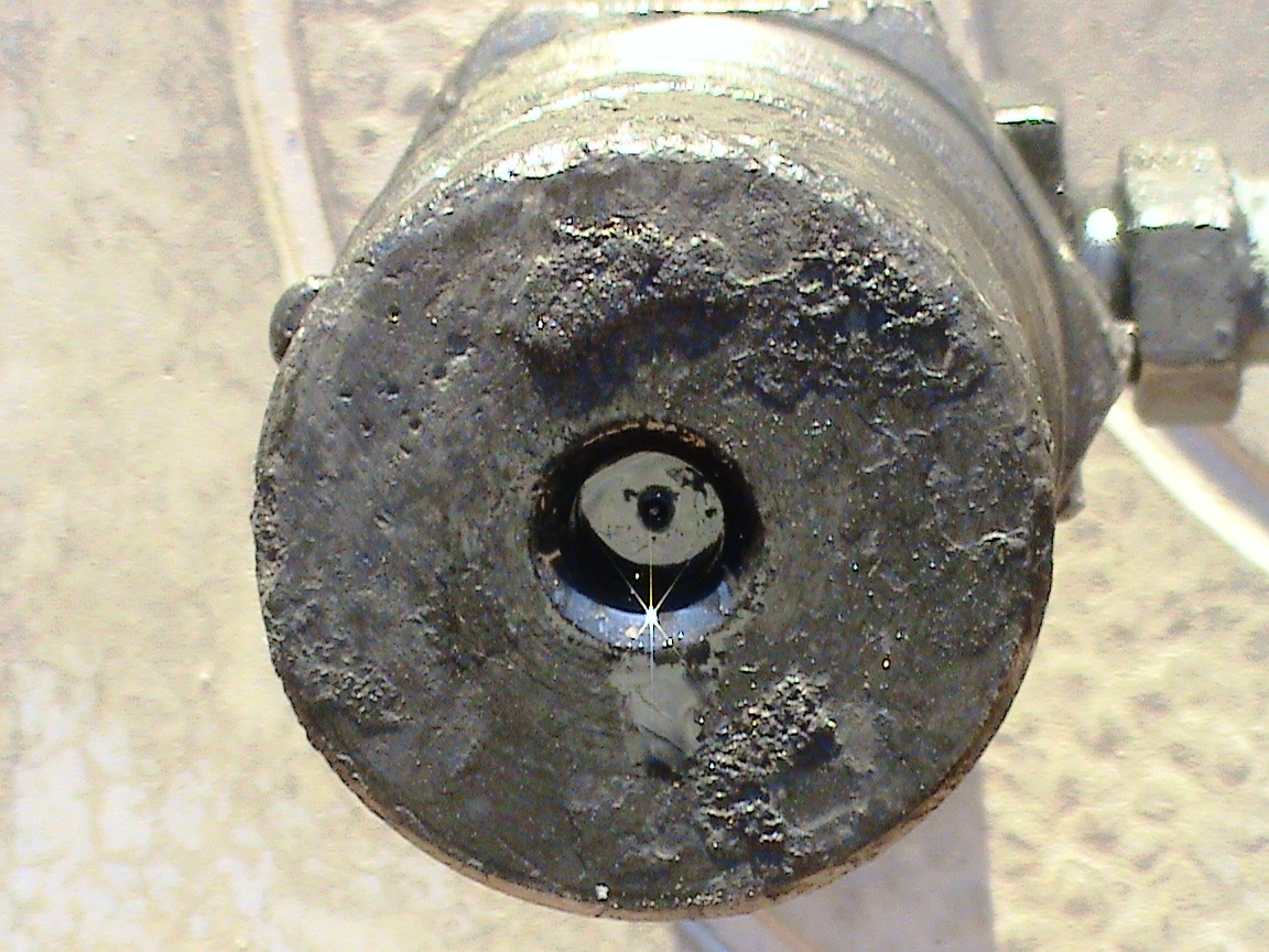

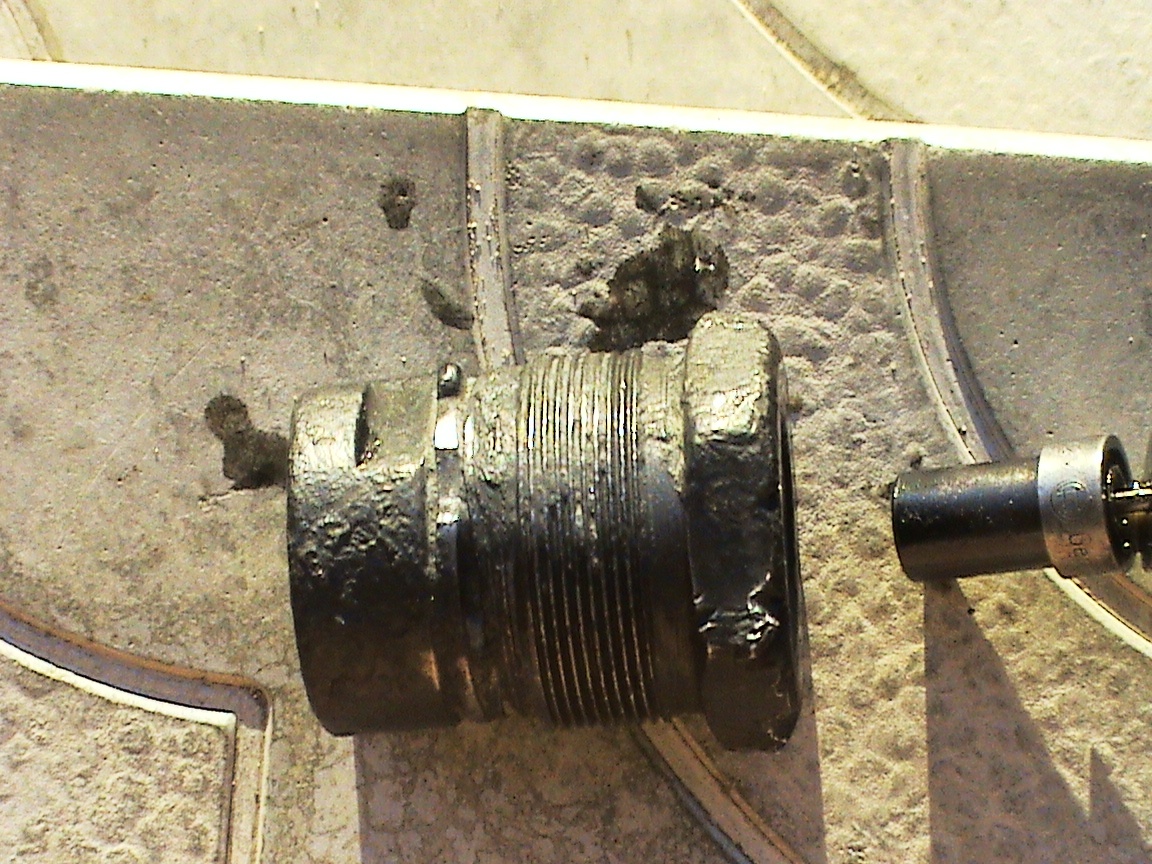

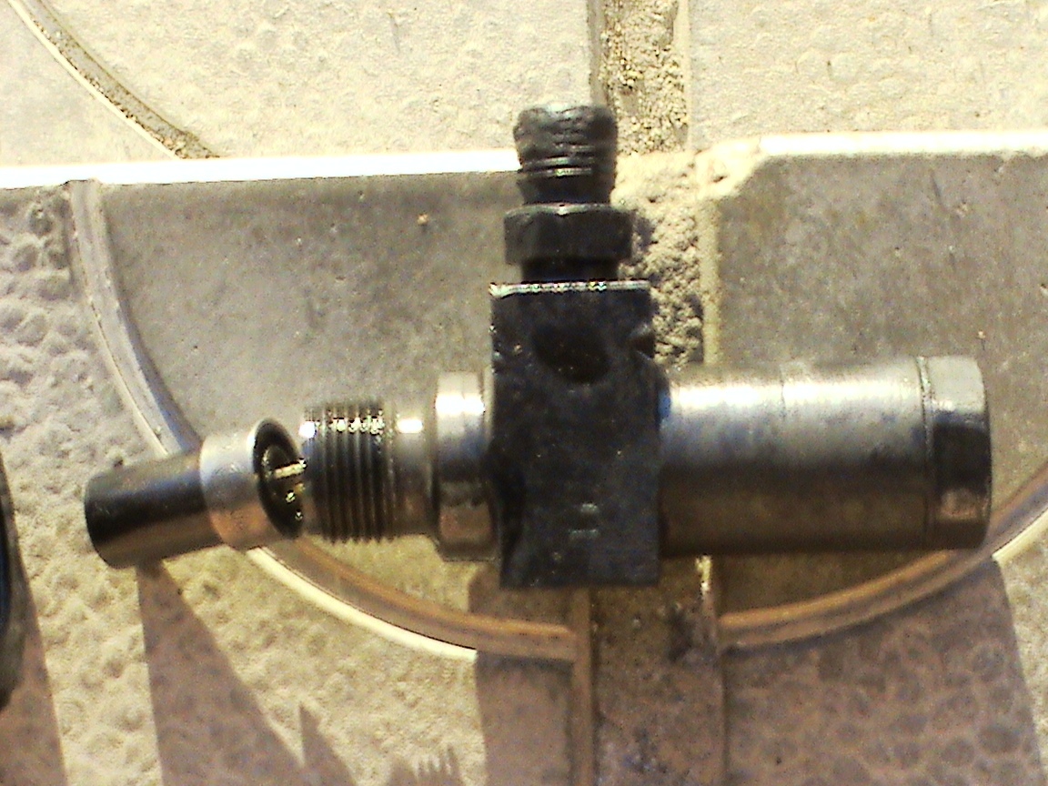

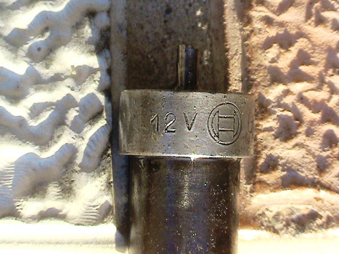

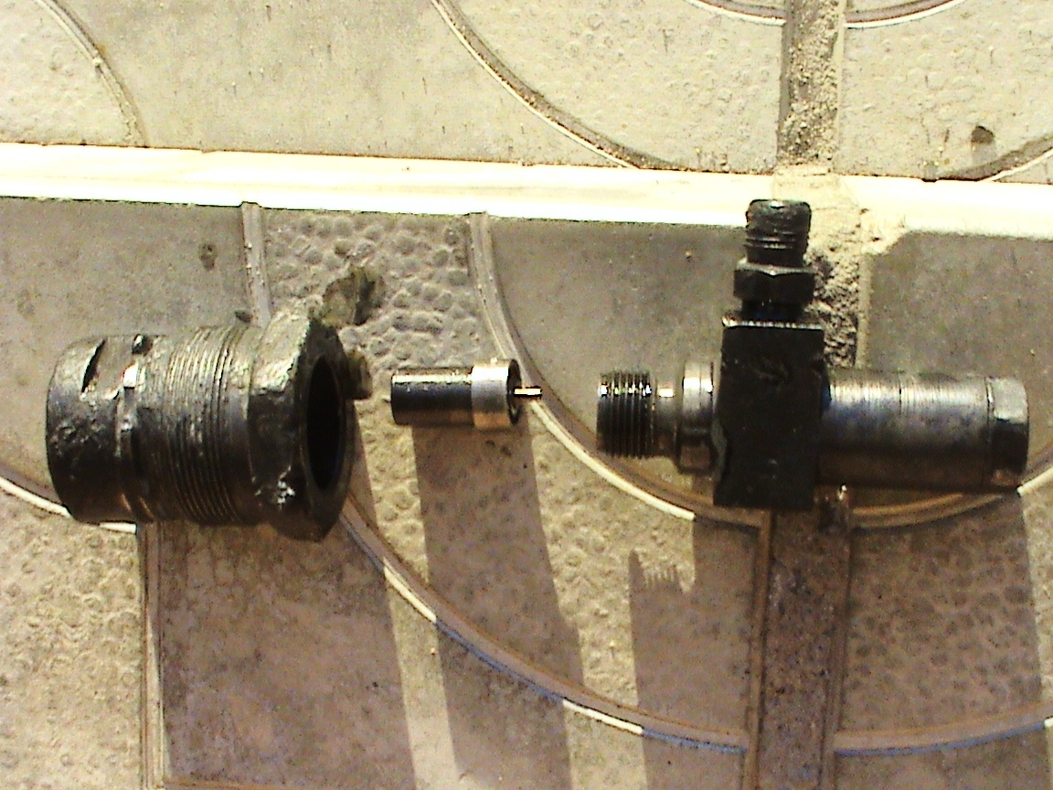

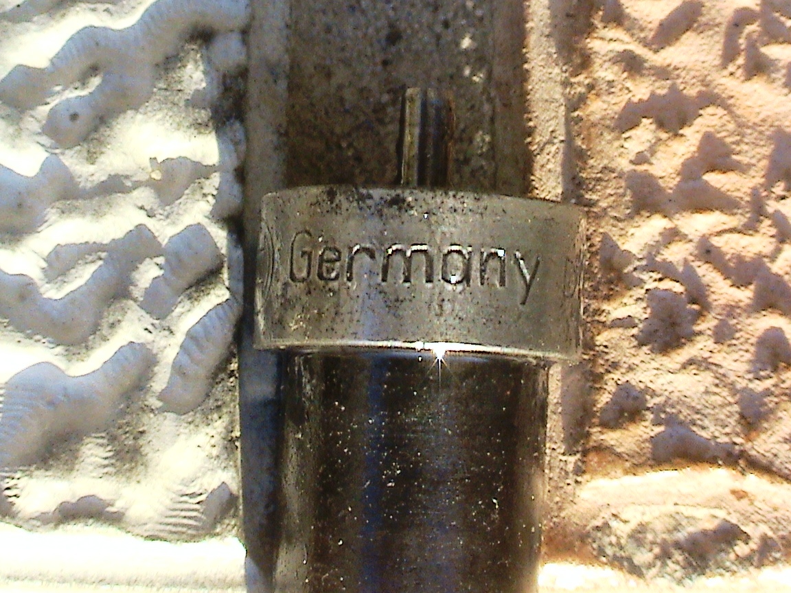

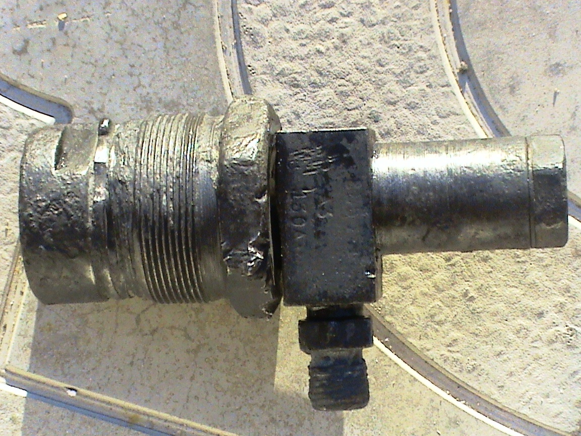

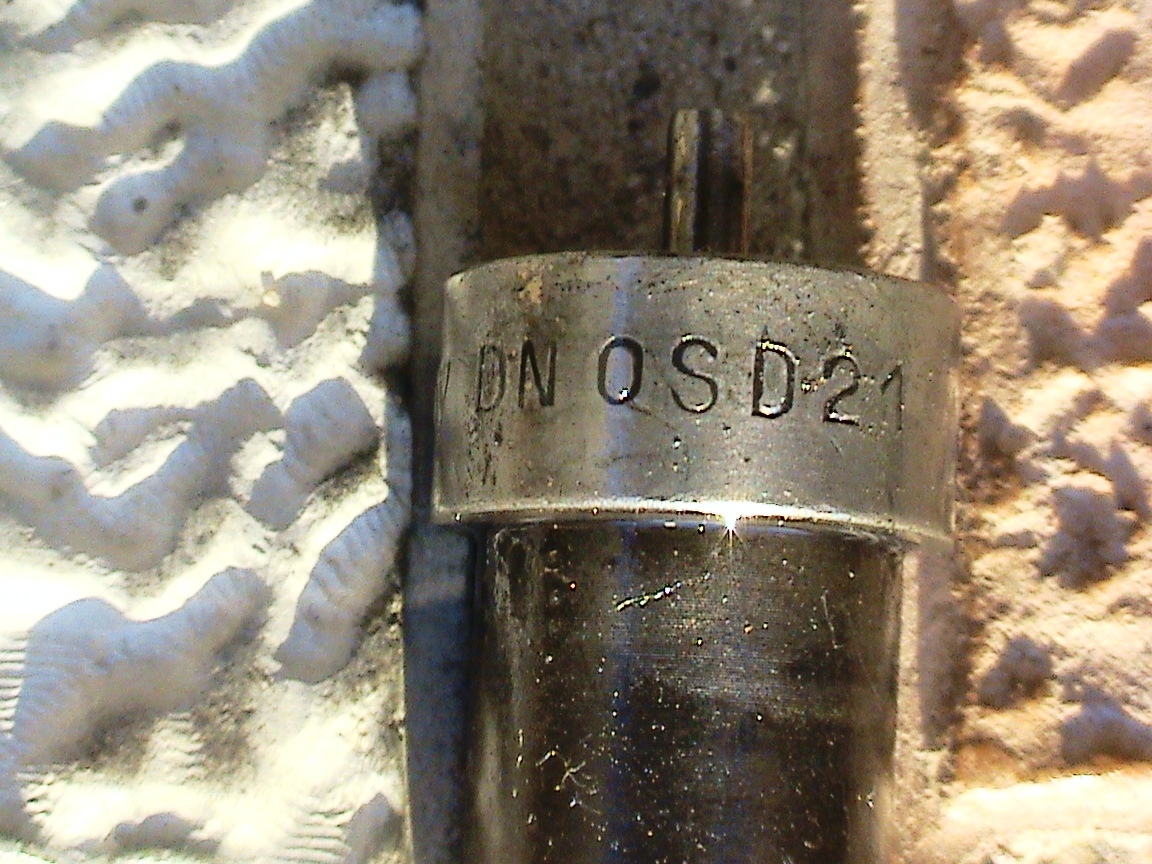

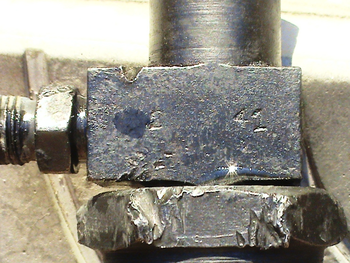

    Здравствуйте.Подскажите пожалуйста по форсунке,может кто знает с какого двигателя.Распылитель один в один как на китайском мотоблоке.Благодарю заранее.

    распылитель как был изобретён Р.Дизелем так его и делают до сих пор подражатели Р.Боша...

    распылитель-штифтовый! Сейчас в основном игольчатые многодырные.

    Различие в распылителях не имеет значения,принцип остался тот же... Но черт побери! Интересно узнать куда вкручивалась такая форсунка.Прикиньте какая должна быть головка что бы вкрутить форсунку с диаметром резьбы 44мм.

    Как вариант-судовой двигатель.

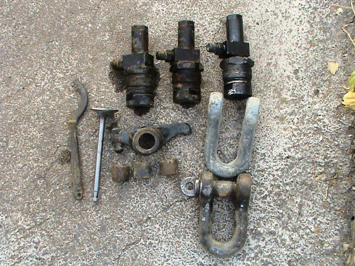

    У нас леса,степи,болота.Разве что лежала в ЗИПе,были тыловые части и рембат,возможно они и потеряли.Поищу в направлении сельхоз оборудования,может быть какой то стационарный двигатель...

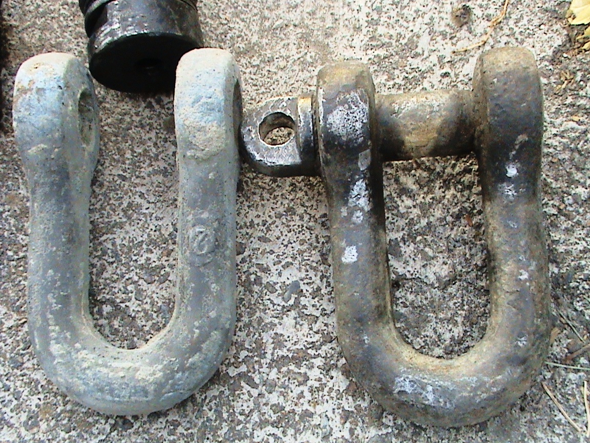

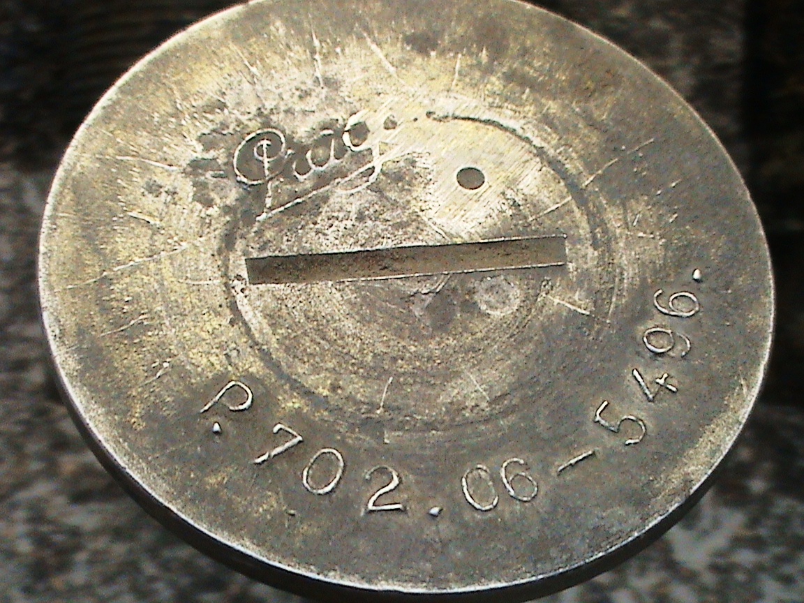

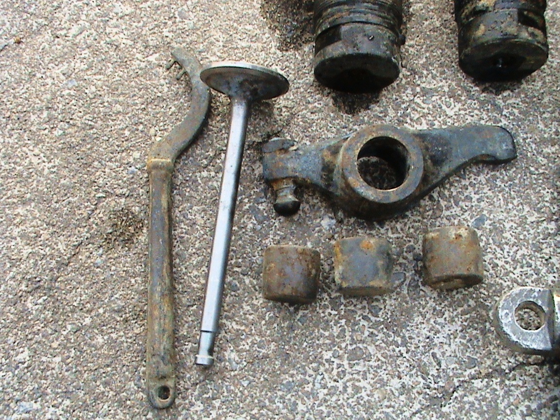

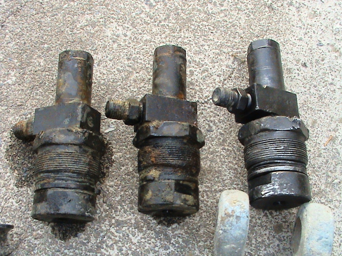

    Нашлось еще две форсунки и еще кое какой шмурдяк.Клапан вообще без ржавчины,может к войне отношения и не имеет,но все было рядом.Размеры клапана:тарелка=45мм,длина-140мм,толщина=9мм.Буксирные скобы:75мм/125мм.

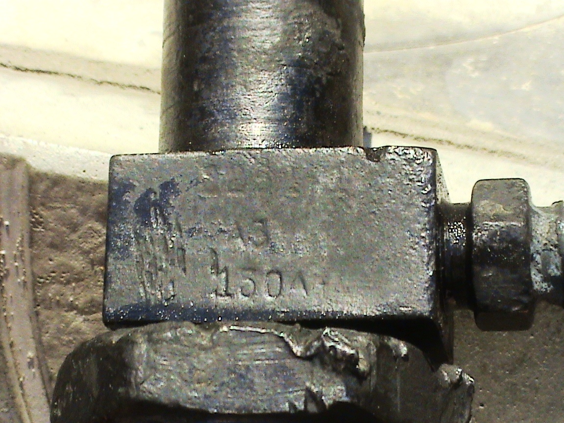

    а чо удивительного ?
    ... там надпись "Praga";

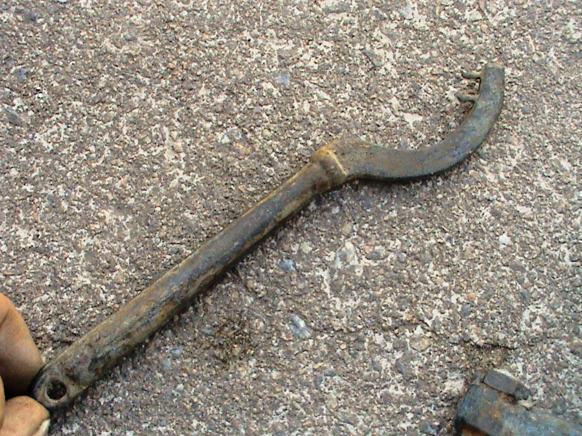

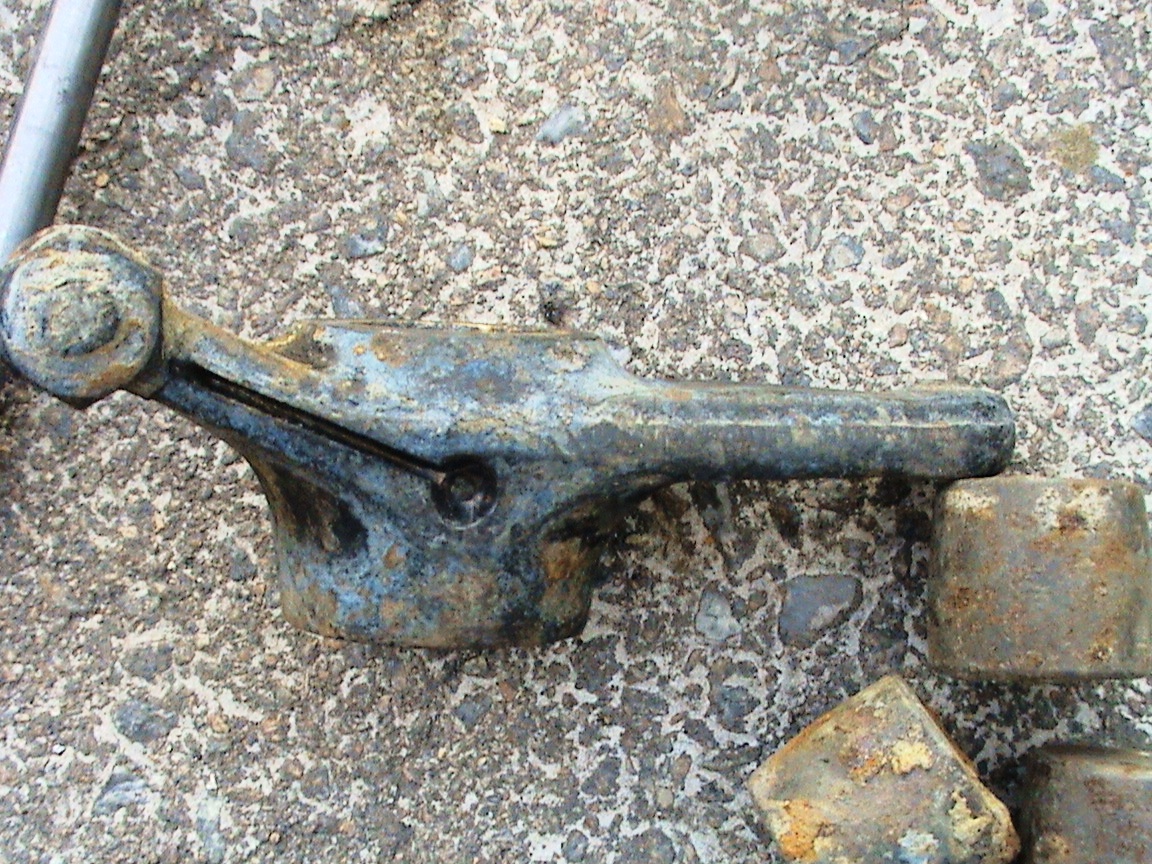

    фото 6 - установочный ключ 76-мм шрапнельных трубок...
    фото 7 - рокер ДВС
