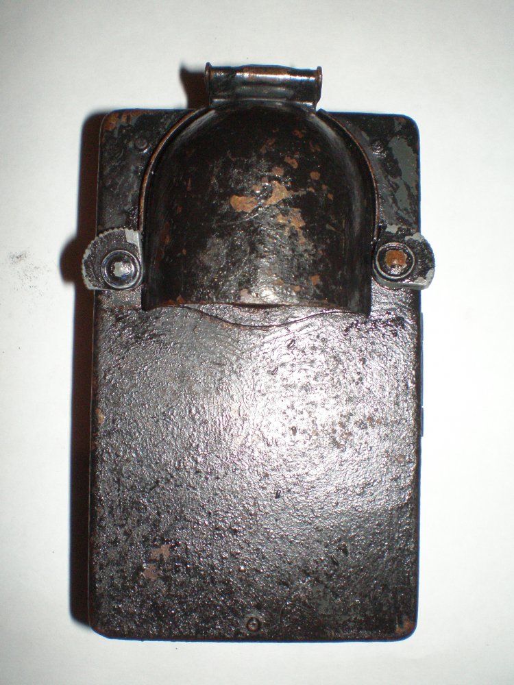

    PC220615.JPG Бывший хозяин покрасил не понятной краской, пробовал смыть растворителем, не берёт. Просьба подсказать как от неё избавиться?

    А смывкой старой краски не пробовали ??? Зверь средство.Если не за раз,так за два возьмет.Инструкция по применению на бутылке со смывкой есть.

    попробуй строительным феном греть и чем нибудь соскребать

    Проблема в том, что под этой дрянью родная краска.

    Корпус бакелит? Если да, то смывкой старой краски оочень осторожно, ибо эта хрень жрет все, кроме металла.

    Не бакелит, метал.

    Пробуйте смьівкой для старой краски, как советует камрад АСКОТ. Она в таких случаях очень хорошо работает. Но снимайте краску очень аккуратно и неспеша, обязательно небольшими площадями. Протрите смьівкой ну скажем место 2х2 см., старая краска начнет слегка пузьіриться (хотя етого может и не бьіть) и тогда скальпелем или похожим предметом соскребайте верхнюю краску и по ощущениям руки следите, чтоб не задеть старую, т.е. нижний слой. Вообще, ничего сложного тут нет, главное уловить момент, когда верхняя краска уже размякла, а нижняя - еще нет.

    Я бы порекомендовал не скальпель, а деревянную лопаточку, чтобы не поцарапать родную краску. С ув.

    Можна и лопаточку, так даже лучше, но достаточно заостренную, чтобьі удобно бьіло снимать старую краску.

    Брал несколько раз для собственного пользования смывку старой краски. Заметил один нюанс - более густая (как кисель) работает лучше (той, что пожиже - приходилось большее количество раз покрывать обрабатываемую поверхность).
