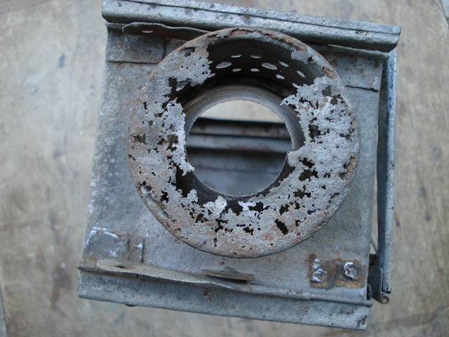

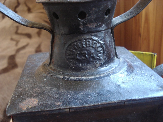

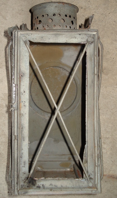

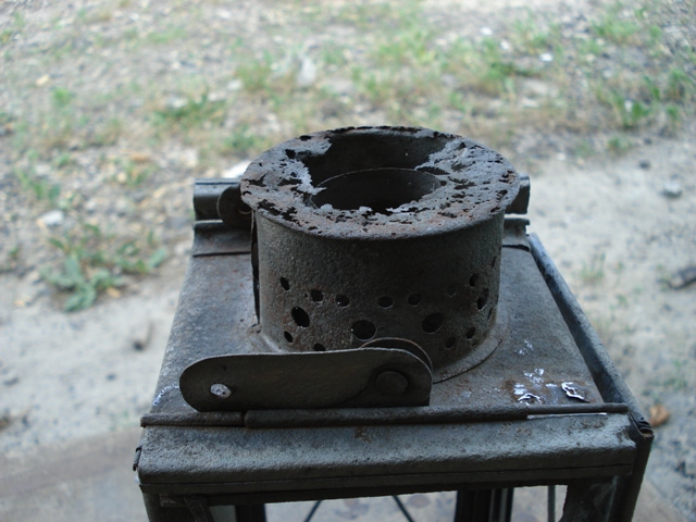

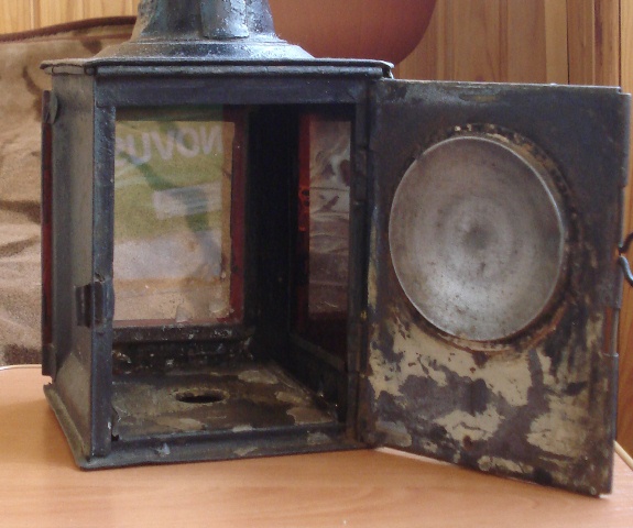

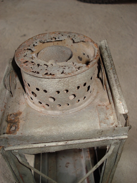

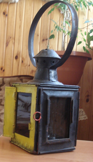

    Доброго времени суток Камрады. Вот попался на одном из чердаков в трахтемирове среди прочего хлама вот такой фонарик. Вроде бодренький. После обработке пескоструем от ржавчины и краски обнаружились пару рещин и свищей (потихоньку латаем холодной сваркой и стеклотканью с эбоксидкой! Стёкла целы, но только 2 - акуратно их извлёк.
    Подскажите пожалуйста как выглядит верхняя часть? а то она тут совсем убитая. Может у кого фото есть Как выглядил искрогаситель?
    Зарание благодарен.;)

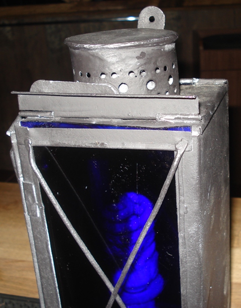

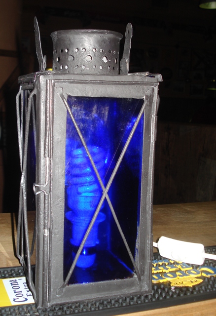

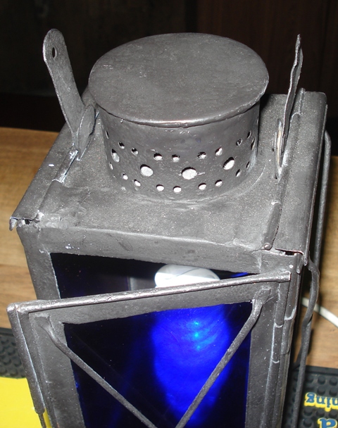

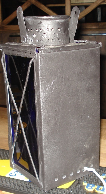

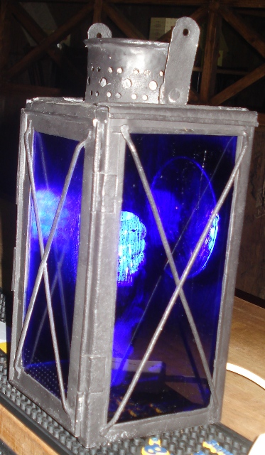

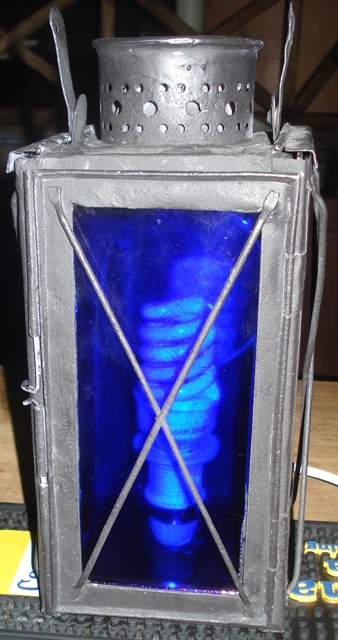

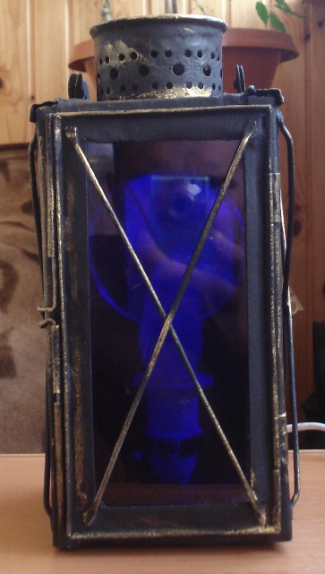

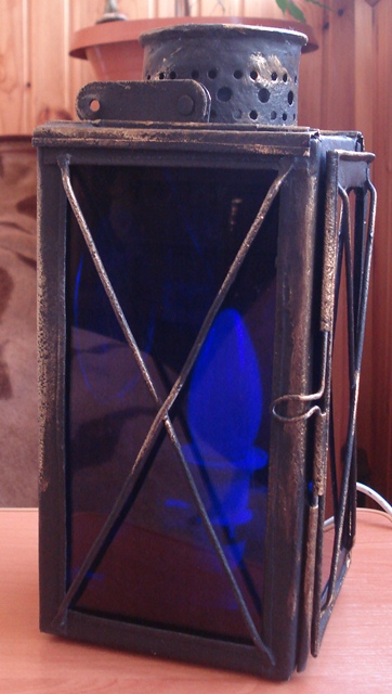

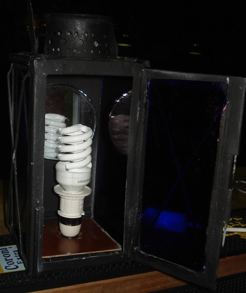

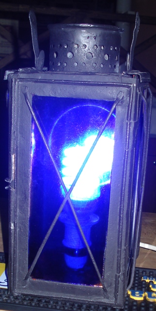

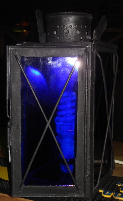

    Вот наконец дошли руки к фонарику. Получился замечательный светильник в гараж, ну или на балкончик, а мож в прихожую! прошу сильно не пинать!
    Шпаклёвка, эпоксидка, стеклоткань, грунт, краска, кусочек текстолита для подставки, провод и патрон. Стёкла задул обычной пастой из шариковой ручки, предварительно смешав её с лаком. ( конечно можно было попробовать витражи, да времини нету). Осталось добавить немного потёртости, пару мазков золотой краской, поменять лампочку на свечечку и смастырить из медной проволки ручку.
  4. *Леший*
    *Леший* Stabsfeldwebel
    1.446

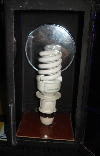

    Зеркальце было куплено в переходе за 12 грн! Если дверцу открыть -лупит как фара!

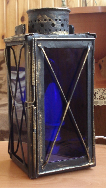

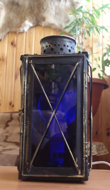

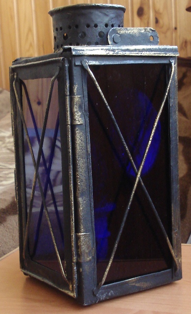

    Вот нашлось на складе немного золотой красочки! решил немного подмазать! Думаю общему виду не навредил! и лампочку поменял

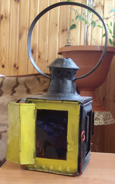

    ну и по случаю попался новый фонарик!
