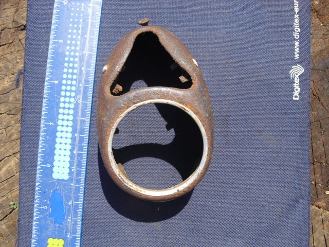

    Здравствуйте. Подскажите по лесной находке, задний фонарь? От какого транспорта? С ув.

    Неа... Это остатки заднего фонаря с К-750 и еще на легкий какой-то ставился.

    Такие фонари использовались на мотоциклах ИЖ-49, ИЖ-56 и К-750.

    на Иж 49 такого никогда не было! Там аналогичный, без треугольного стекла. А вот на Иж 56 раннем такой был, на и Касике. возможно на ковровце, точно не помню

    Повторюсь: такой задний фонарь на ИЖ 49 на заводе не ставился.

    Добавлю, вот от Иж 49. Слева ранний -ФП7, справа поздний -ФП7А.

    И на МВ-750

    Еще на К-650,на инвалидку(моргуновку).

    У меня такой стоял на ИЖ-Юпитер 1966 г.в.
