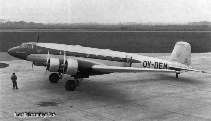

    Датская авиакомпания DDL закупила еще два "Кондора" в экспортной версии Ка-1. Первый из них, OY-DAM (заводской номер 2894) Dania передан 14 июля 1938 года. Второй OY-DEM Jutlandia (заводской номер 2993) был передан датчанам в сентябре 1938 года. Первый из них перегнал в Данию лично Курт Танк. На аэродроме Копенгаген - Каструп машину встречала лично датская королева Маргарета, ее муж князь Аксель со свитой.

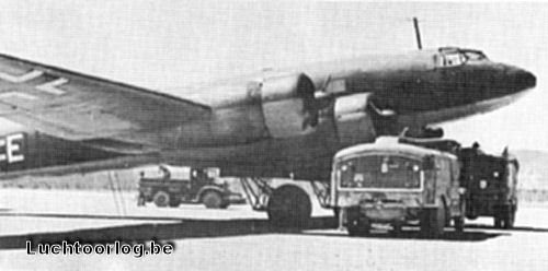

    Перелет не мог состояться над территорией СССР, поэтому маршрут был проложен через Балканы, над Средиземным морем, через Басру, Карачи, Калькутту, Ханой и Гонконг. Посадки для заправки были предусмотрены только в Басре (Берлин - Басра 4097 км), Карачи (2047 км) и Ханое (4035 км), оттуда - до Токио (3638 км).
    Старт с аэродрома Берлин - Темпельхоф состоялся 28 ноября 1938 года. Всю трассу длиной 13817 км самолет преодолел за 46 часов 18 минут. Из них на заправки и отдых было затрачено 4 часа 18 минут. Средняя скорость составила 330 км/час. На обратном пути самолет совершил вынужденную посадку в море близ Филиппин из-за отсутствия топлива. На самом деле топлива было полно, просто экипаж забыл переключиться на питание от следующего топливного бака. После возвращения экипажа в Германию Хенке получил нагоняй от Танка за потерю машины. Но признать свою ошибку он, тем не менее, отказался. Танку надоело спорить, он взял Fw 200 и вместе с Хенком поднялся в воздух. На высоте 2000 м Танк выключил два двигателя левого крыла и смоделировал ситуацию, которую имел Хенке возле Манилы. Самолет продолжал полет без потери высоты. Танк доказал Хенку ошибочность его действий и продемонстрировал, что он должен был сделать в том перелете. Тем не менее, Хенке свою ошибку так и не признал.

    "Кондоры" Дании

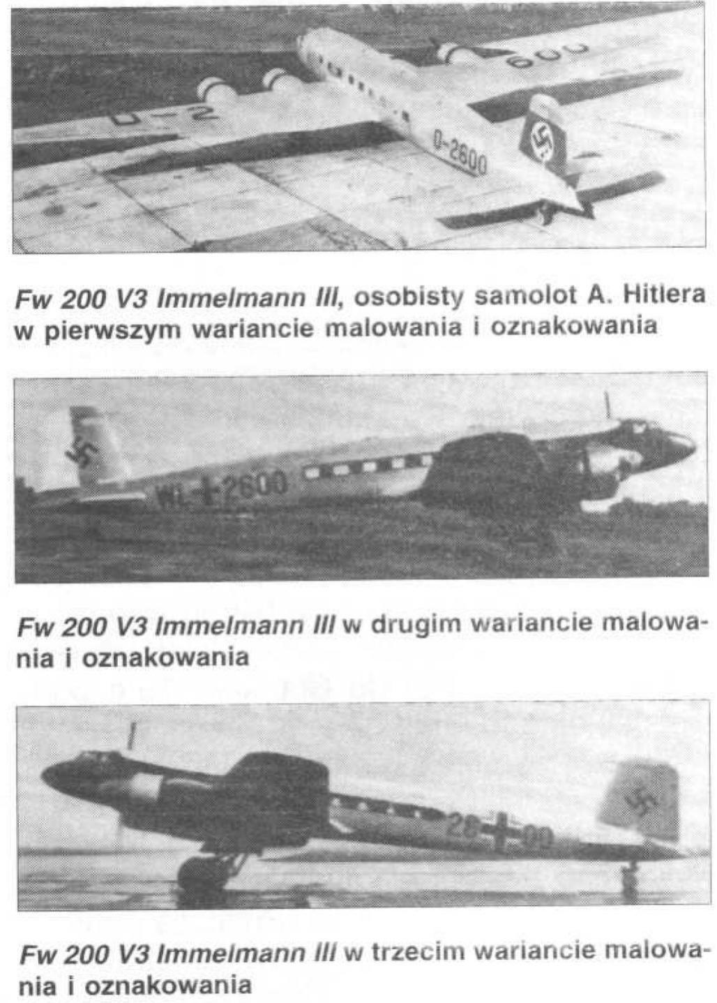

    "Кондор" для Гитлера
  16. Bazilio32
    Bazilio32 Hauptmann
    5.798
    Добавлю: "Кондор" "Иммельман" для Гитлера

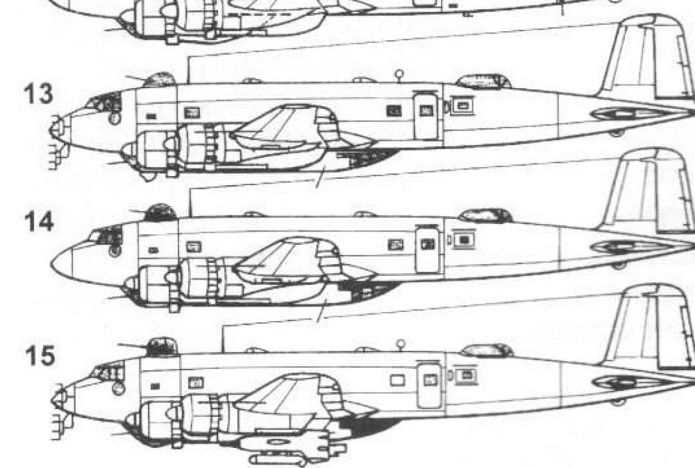

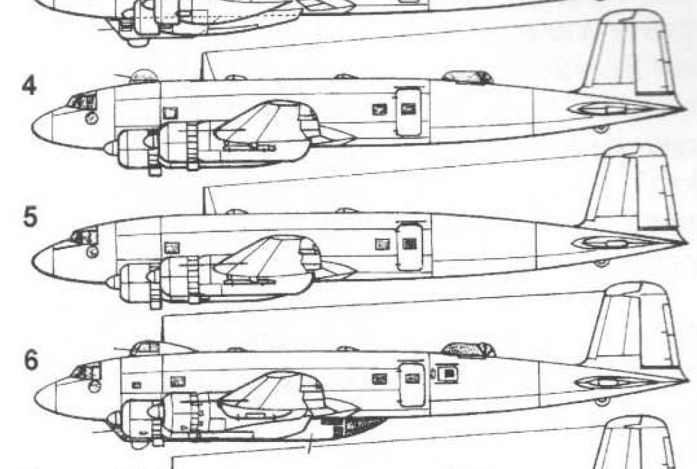

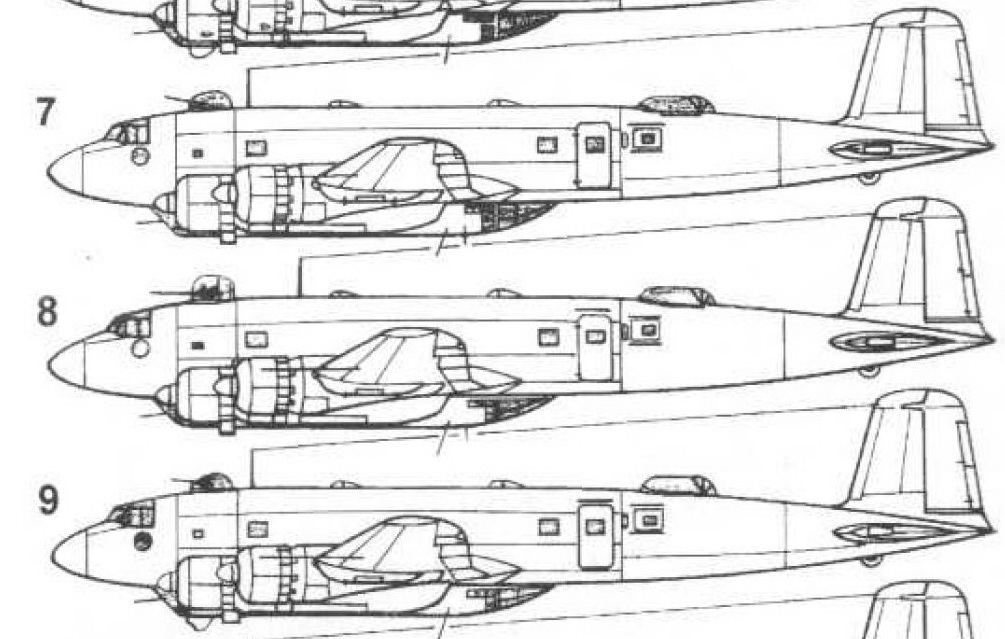

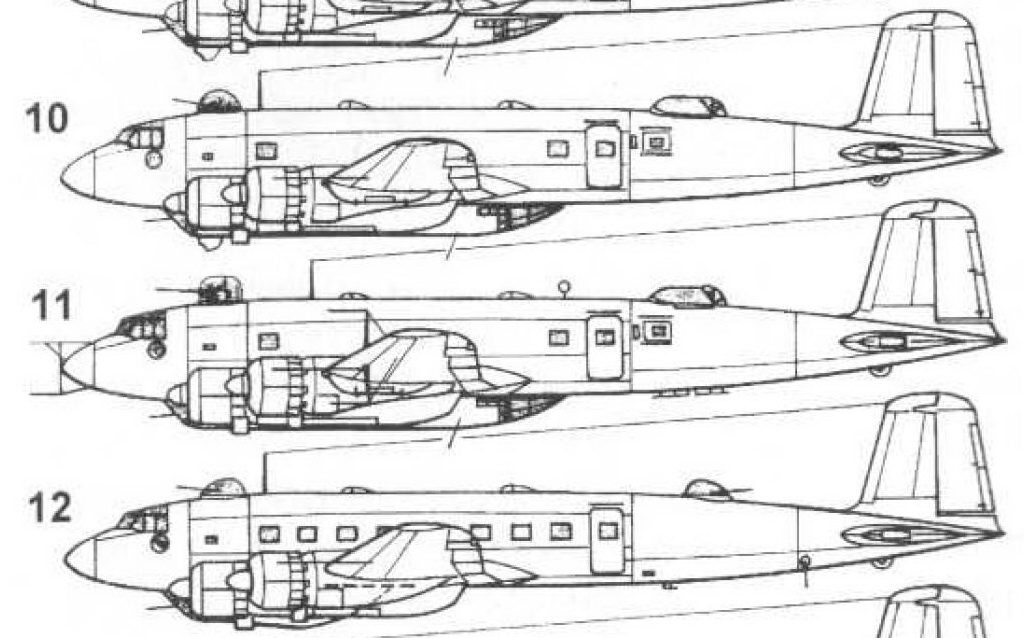

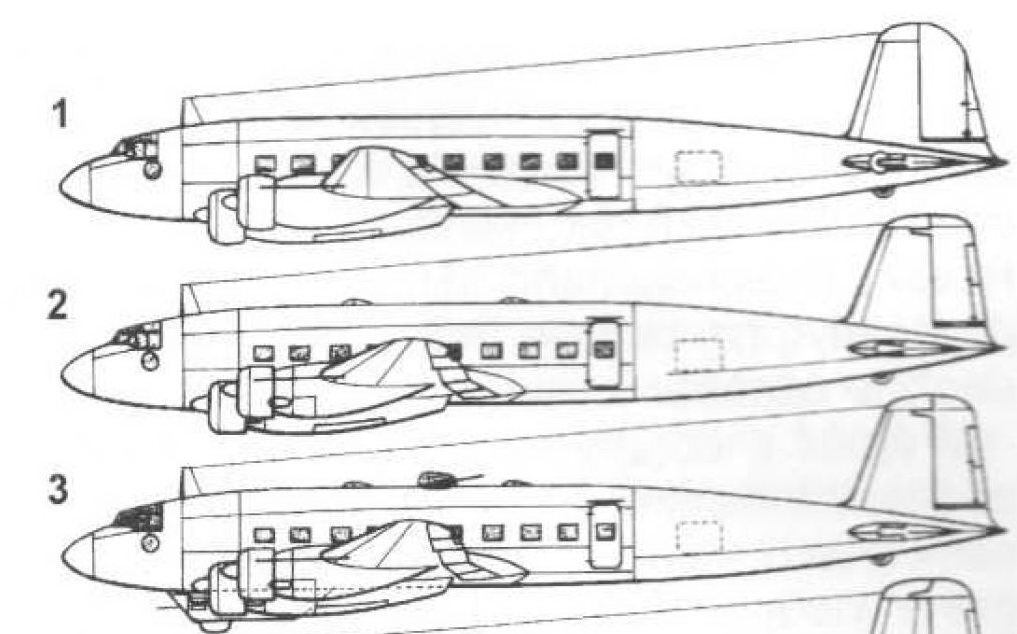

    Модификации "Кондора"
    1 - Fw 200 V1
    2 - Fw 200 A/B
    3 - Fw 200 V10
  20. Bazilio32
    Bazilio32 Hauptmann
    5.798
    4 - Fw 200C-0
    5 - Fw 200D
    6 - Fw 200C-1/C-2
    7 - Fw 200C-3
    8 - Fw 200C-3/U1
    9 - Fw 200C-3/U2
  21. Bazilio32
    Bazilio32 Hauptmann
    5.798
    10 - Fw 200C-3/U3
    11 - Fw 200C-4
    12 - Fw 200C-4/U1
    13 - Fw 200C-4/U3
    14 - Fw 200C-5
    15 - Fw 200C-6/C-8

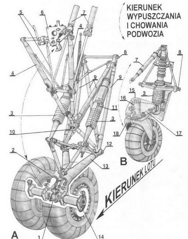

    Схема шасси "Кондора"
