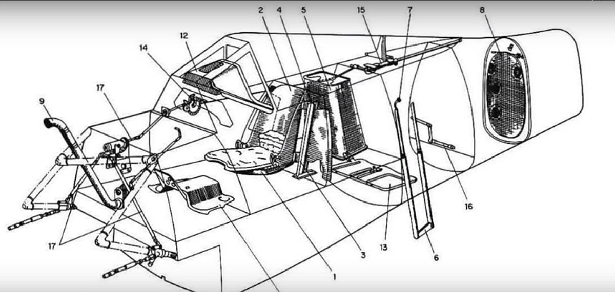

    на схеме из D(Luft)T.2190 A-8 есть несколько загадочная деталь - в задней части фюзеляжа матерчатый фильтр (цифра 8) c резиновыми кольцами (шайбами) для пропуска тросов управления. В мануале пояснение его наличия - "для предотвращения попадания выхлопных газов в кабину".
    Кто-нибудь может более детально объяснить, как эта перегородка предотвращала попадание выхлопа двигателя в кабину, находясь вообще в задней части фюзеляжа? Мне совершенно непонятно.
    Часть выхлопа как-то могла попасть в кабину через выемку для заднего колеса?

    В первых: это стояло везде на всех 190/152, а не только А-8
    В вторых: при запуске(меньше)/работе мотора/полёте существовал т.н. Sogwirkung/эфект всасывания который происходил в задней части с-та.
    В третих: да, совершенно верно - через выемку для заднего колеса...(там не было перегородки герметичной)
    (абтекая Rumpf, воздух засасывался с задней части, как пылесос)))

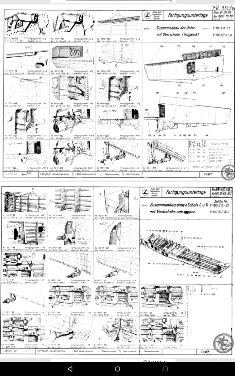

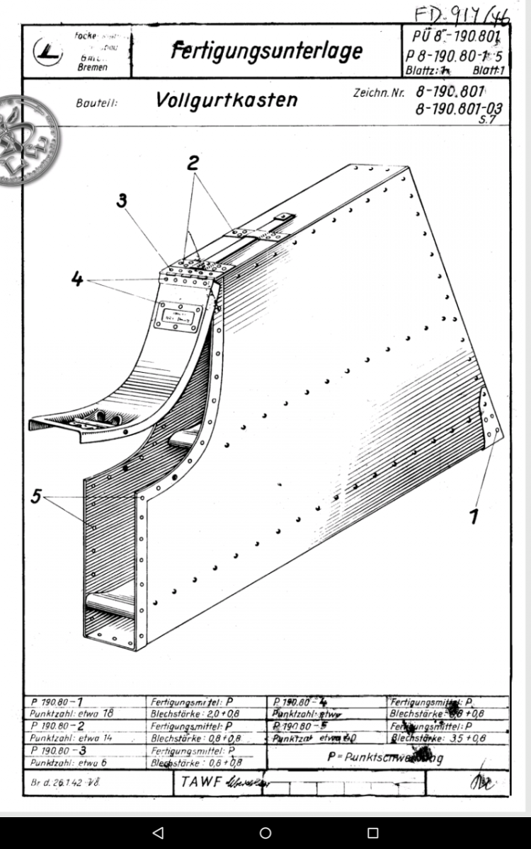

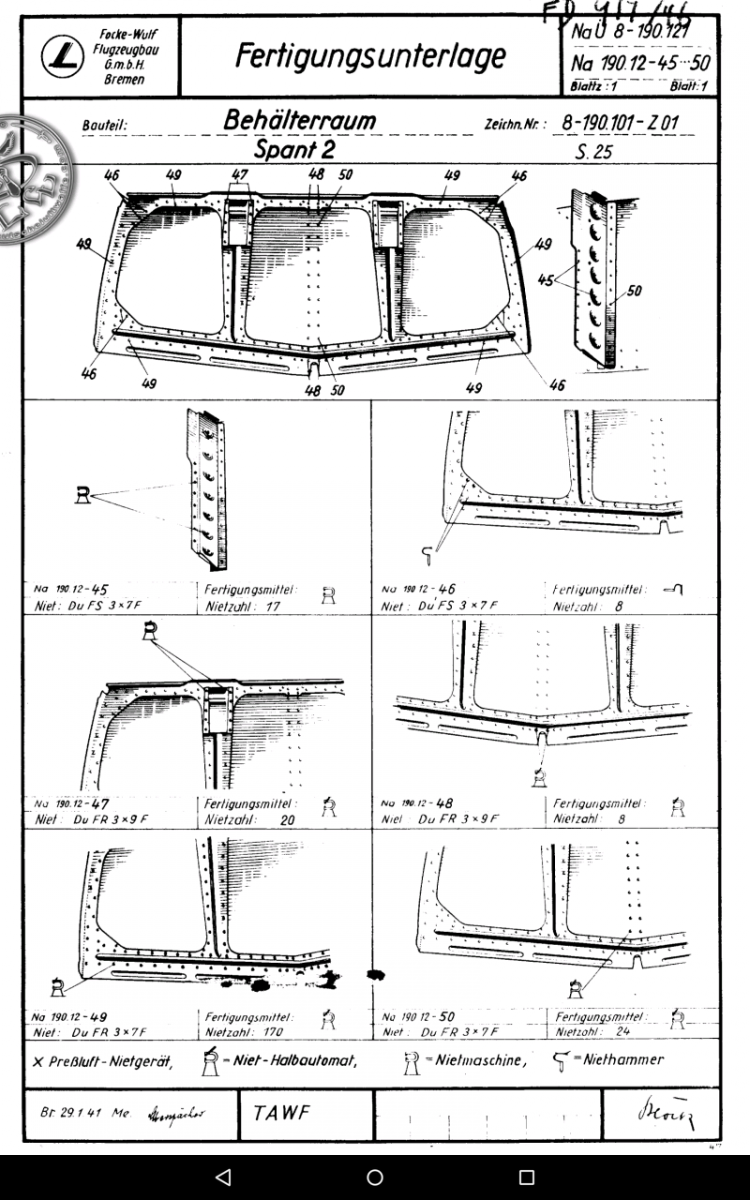

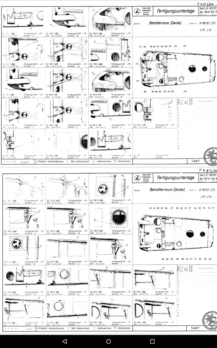

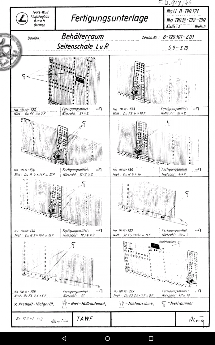

    Fw-190A. Чертежи. фюзеляж, планeр, шасси, несущие элементы конструкции
    Alteknare подобається це.
  9. Alteknare
    Alteknare Stabsfeldwebel
    723
    Dark Site Of The Moon

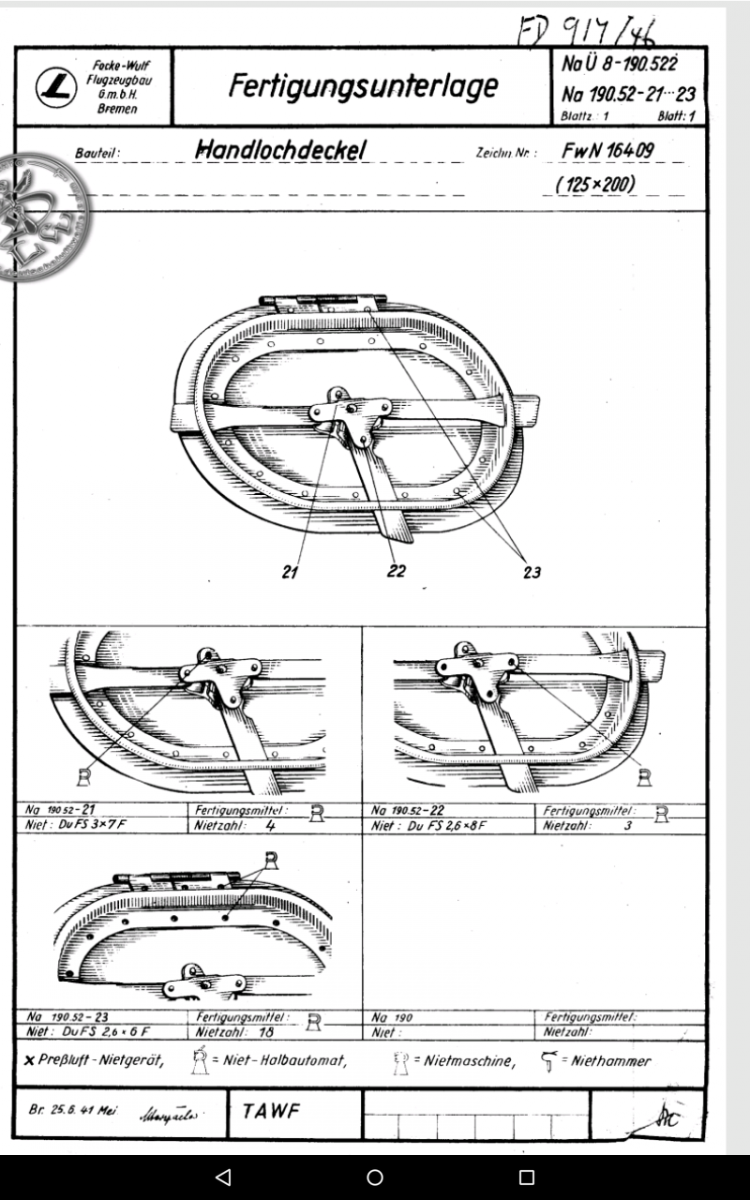

    нет, это не чертежи, хоть изначально похоже. Это т.н. Fertigungszeichen/Blätter, т.е. листы для рабочих на которых нанесены части с-та и которые имели
    тех.-нормы в том числе к прим. колличество клёпки, какая она и куда ставится, а так же с какой частью соединяется. Коротко - план части с-та для изготовительных работ.
    как то так...
  10. Олег Васильевич
    Олег Васильевич Hauptmann
    2.347
    Там всё вот такое ... Спасибо за ответ !!!
  11. Alteknare
    723
    если обратить внимание, то под каждой "картинкой" можно прочесть какая клёпка применялась, сколько её там, и каким иструментом нужно работать(сноска в самом низу доку), а так же, на некоторых, прописана толщина металла...
    Олег Васильевич подобається це.

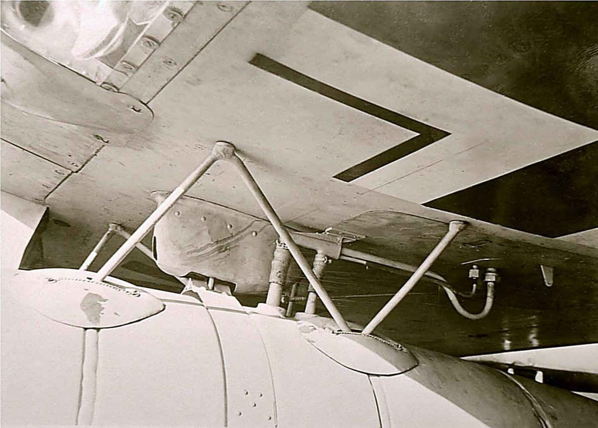

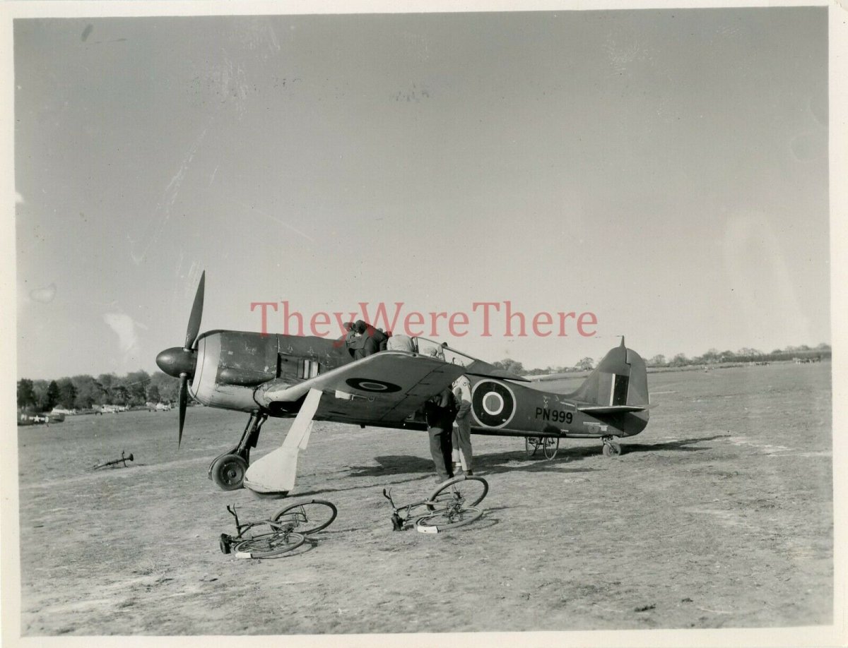

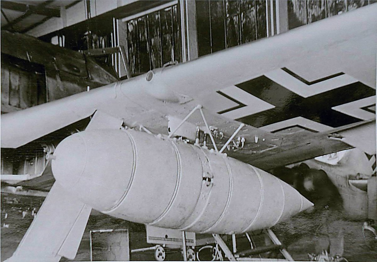

    А кто знает, что RAF с ним делали в Фарнборо?))
    Fw190A-5/U8 WNr.2596 "Weisse 6" of I./SKG10, Uffz. Werner Ohne, номер RAF Serial PN999 - проверьте по своим источникам
  19. Alteknare
    723
    OK, разобрался. По Fw Unterlagen (Umbau)/U8 это будет 1х250kg(Bombe) + 2(300l)ZT. В последствии его переиминовали в 190G-2.
    Под крылом нет никакого ETC50 это так же ошибка и почему?! ETC50 стоял ближе к носку крыла и его переднее крепление
    крепилось соответственно к 1 Holm (их на 190x было 3). На фото этот "выступ" на крыле много дальше от Nasenholm. Соответственно
    мы видем "остатки" Schloßträger 8-190-865.01 точнее его Verkleidung - 865.02. Сам Schloßträger (300l -Zus.Tank) начали ставить с 190G-1.
    Всё это можно просмотреть детально у нас на DLW.
    Danke für den Tipp, Set.:beer:

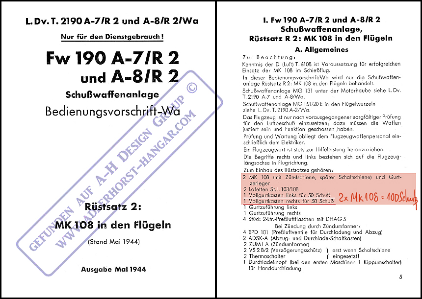

    Нет, это не так. Так будет вот так и никак иначе:
    Fw190A-1bisA-5_Bewaffnung.jpg Fw190A-2_Bed-Wa.jpg Fw190A-6_Bewaffnung.jpg Fw190A-7bisA-9_Bewaffnung.jpg Fw190A-7-R2&A-8-R2mitMK108.jpg
    Ковсему нужно всегда держать в голове, что к прим. с введением R2 (2x3cm MK108) это уже более чем 3хкратное увиличение разрывной способности муниции,
    единственный снаряд которой мог уничтожить лёгкий бомбер. А так, как МК108 изначально заправлялись только и исключительно с М-Geschoß, и только с серидины
    44 еще и B-Patrone (Brand - Geschoß), то это не есть снижение огневой мощи, а наоборот- повышение её.
    * je - (означает - для каждого ствола)

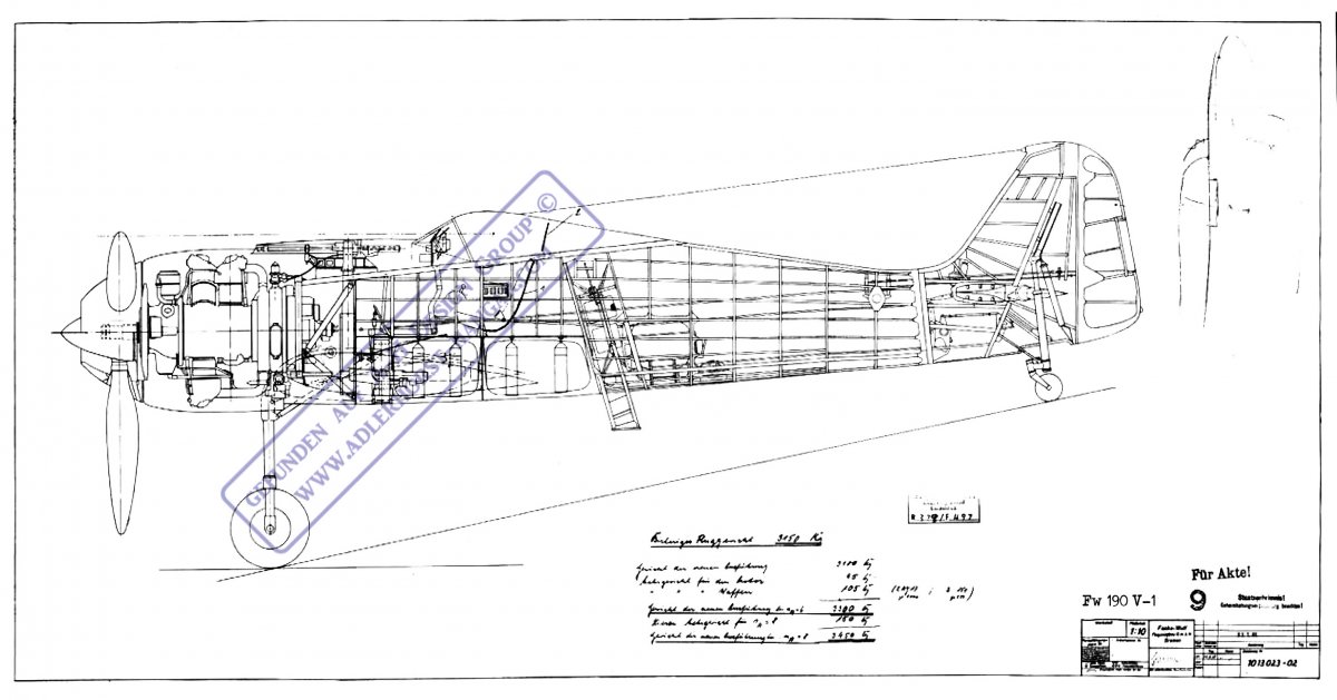

    "первые наброски" Fw 190V1.... один из комплекта чертежей Fa. Focke-Wulf Flugzeugbau, Bremen. зделаные K.Tank в 1938.
    Set Izengrimm та legko подобається це.
