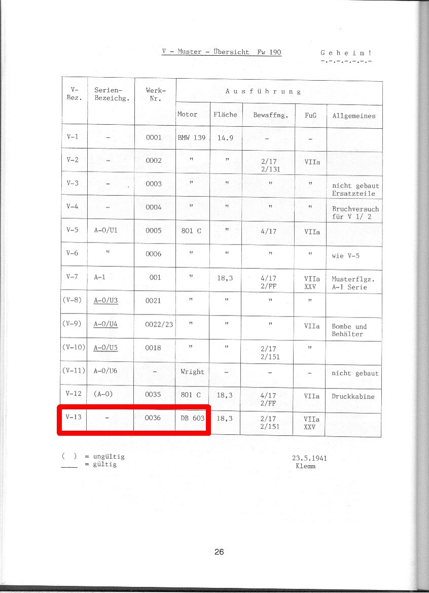

    Выложить можете?

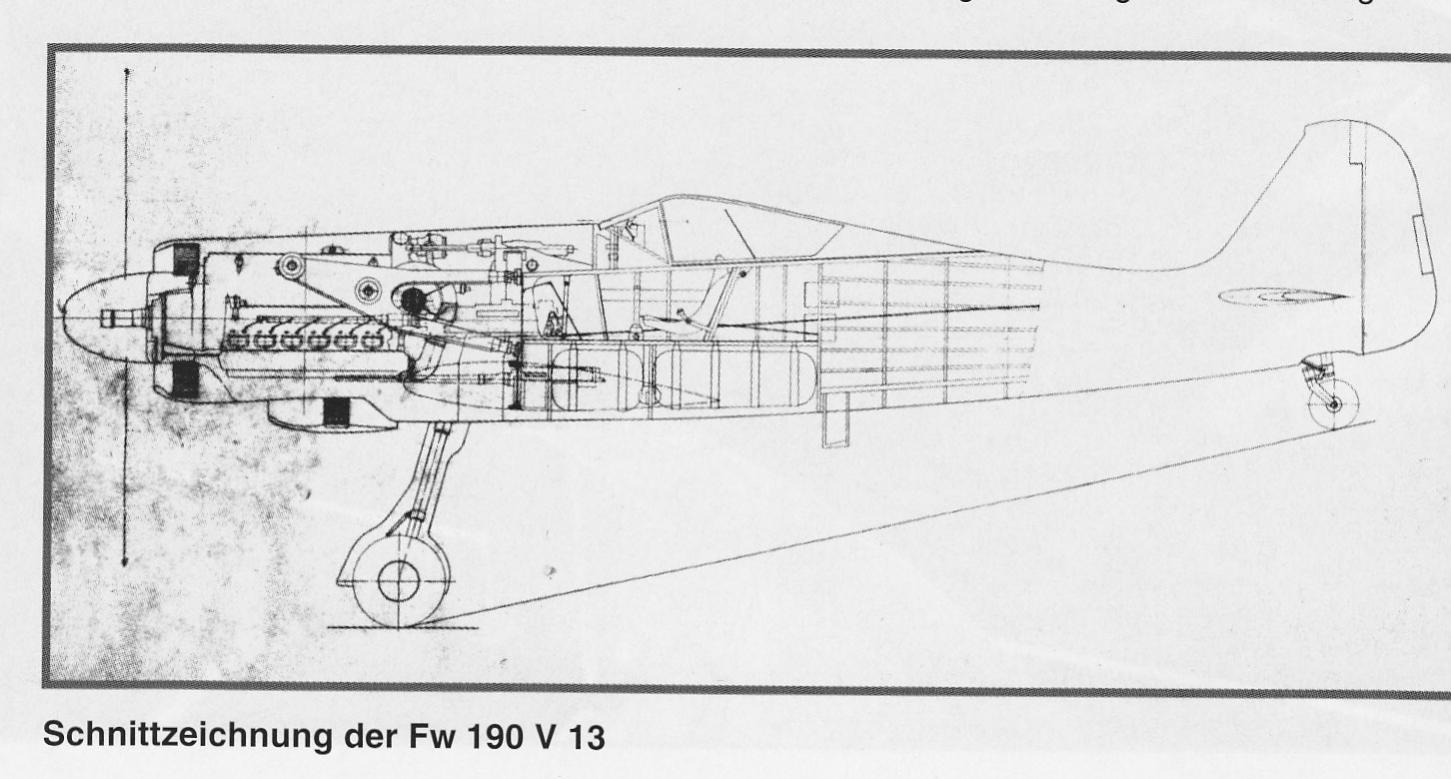

    У меня, к примеру, есть такой список опытных вариантов - я выделил V-13 c DB 603.
    Только этот двигатель довели до серии аж мае 1942 года, к тому времени уже был готов к производству A-4 (серия пошла в июне). Ждать было явно некогда.

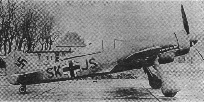

    Тут тема такая. История с моторами DB 603 A, DB 601 D началась еще в 1936-1937 г. Относительно опытных образцов Fw 190 с мотором DB 603:
    1. Fw 190 V 13, 0 036, SK+JS.
    2. Fw 190 V 15, 0 037, SKZ CF+OV.
    3. Fw 190 V 16, 0 038, SKZ CF+OW.
    Судьбы этих самолетов сложатся по разному. Можно прочитать в журнале JET & PROP.

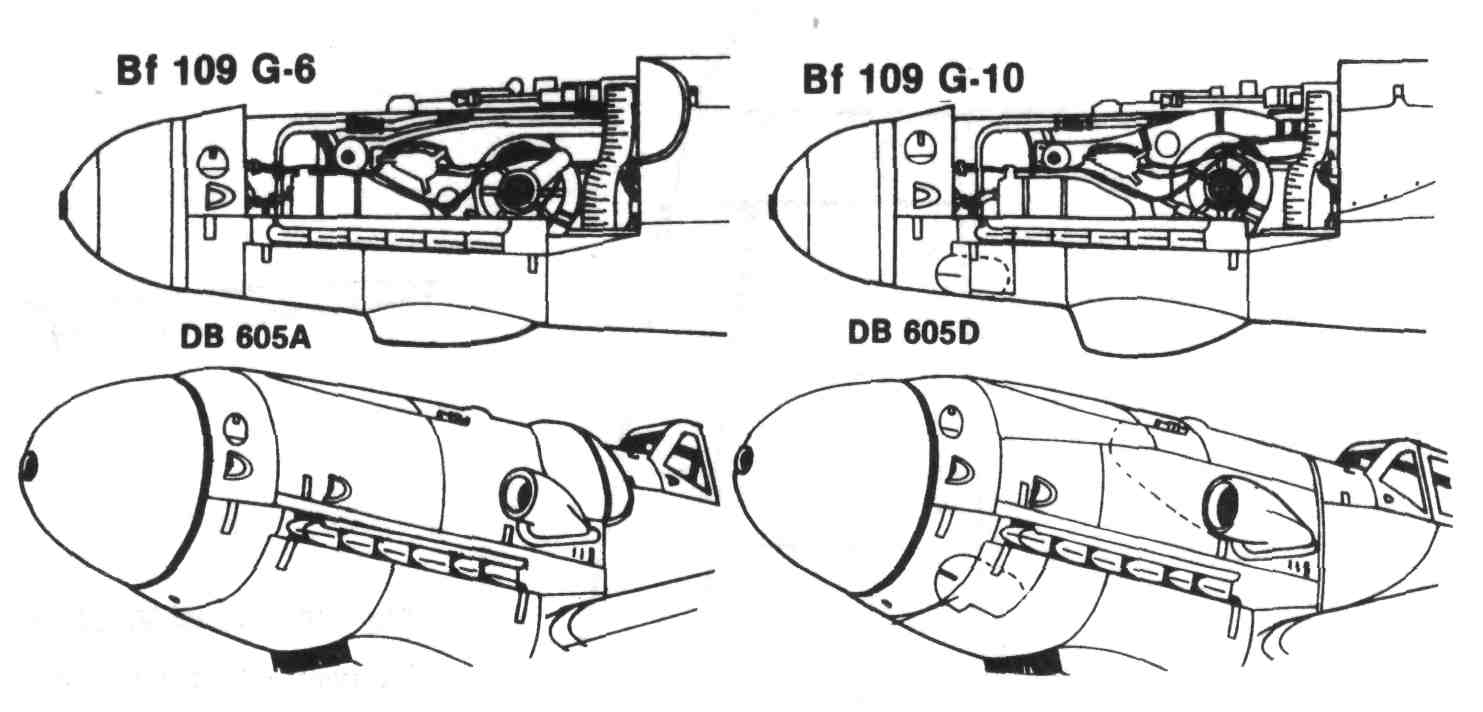

    Это ошибочно. На серии AS (G-6,10,14) стоял мотор DB-605AS с нагнетателем от DB-603 обычном с турбомуфтой,но увеличенного размера и вообще мотор DB-605AS отличался от DB-605A и АМ номенклатурой навесного оборудования, поэтому на всех машинах серии AS изменены верхние и нижние мотокапоты.
    Вот в качестве иллюстрации известное изображение (обратите внимание на G-10) и модель G-6AS (отличается достоверной проработкой) на котором был сбит и погиб Вальтер Эсау. Хорошо видны отличия.

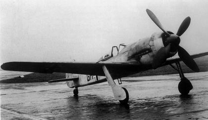

    А DB-603G отличался от от DB-603А установкой турбокомпрессора ТК 9АС (Hirth 9-2281).
    Вы правильно указали машины
    на ней стоял DB-603A , вот фотография
    машина потерпела аврию 30 июля 1942 года.

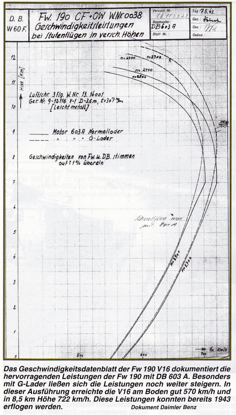

    Ничем от V18 не отличались. На V16 без вооружения достигли 725 км/ч на 7000.
    Затем стали испытывать ДВС с турбокомпрессором

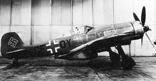

    С DB603G летал Fw-190 V18 (W.Nr. 0040, CF+OY).

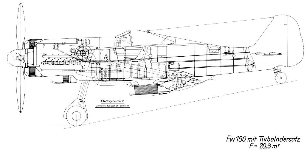

    Его изображения и схемы довольно известны. Даже картина есть. Вот он:
    Машина испытывалась с начала 43-го. Но сильно смещённая назад центровка и неудовлетворительные характеристики турбокомпрессора привели к свёртыванию проекта.

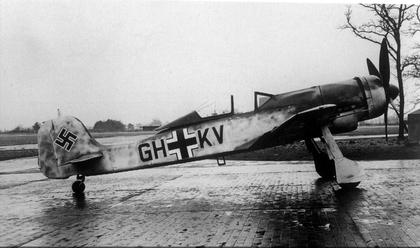

    V 29 (W.Nr. 0054,GH+KS)
    V30 (W.Nr. 0055 ,GH+KT)
    V31 (W.Nr. 0056 ,GH+KU)
    V32 (W.Nr. 0057 ,GH+KV)
    V33 (W.Nr. 0058 ,GH+KW)
    Часть машин имела вооружение.Неплохо летали с весны 43-го. Но DB-603 был не доведён и планеры позже использовали в программе Ta-15х с двигателями "Jumo213"

    Вот V32 с DB-603 S-1. В сети есть фотографии этого борта с Jumo213 в программе Ta-15х. На них удлинённый нос и воздухозабоник с права.

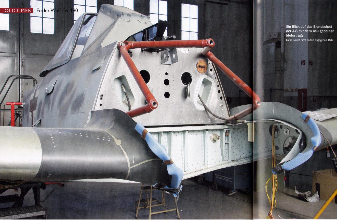

    Fw 190 A-8/R2. Эту машину изготовляют на фирме FlugWerk. "По мотивам" истребителя Fw 190 A-8/R2, W.Nr. 682060, "Rote 5" из 16./JG 3. Летчик - Rolf Lahnes. Парни на "Тандерболтах" сбили его 17 декабря 1944 над Кельном. В 2003 нашли эту машину.
    Обещают, что машина будет готова к концу 2012 или началу 2013.

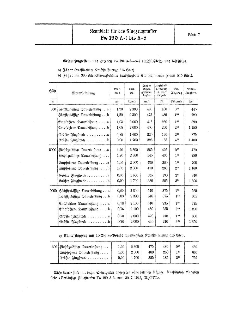

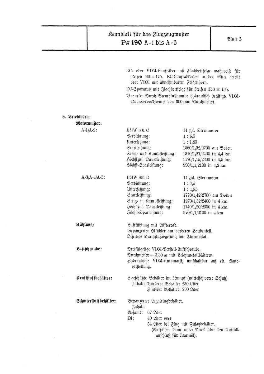

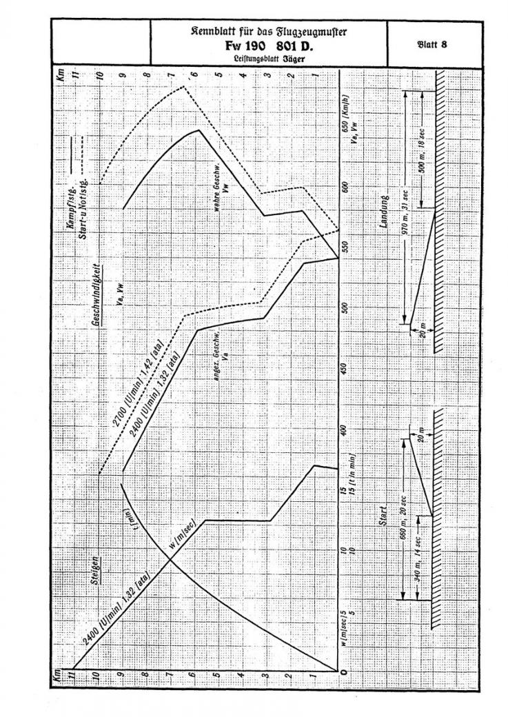

    Есть технические данные как немецкие так и американские, но, в основном по 801D и 801А, по С ничего хорошего найти не удалось.

    Интересно, а с наддувом 1,65 А-8 и А-9 вообще не разрешалось набирать высоту? Графиков что-то по ним нет. Неужели мотор настолько перегревался, что набирать даже в течении нескольких секунд было опасно?

    Да, присмотрелся внимательнее. Только график предпоследний. В посте №40 так же указаны характеристики на на наддуве 1,58/1,65. Но вот что интересно: 12.01.1944 получили скороподъёмность у земли 18 м/с и скорость 578км/ч на наддуве 1,58 ата(пост №40). Но 25.10.1944 получили с тем же наддувом 17,5 м/с и около 567 км/ч так же у земли (график из поста №42). Чем объяснить?;) Может, это контрольные испытания уже побывавшей на фронте машины? Или оба экземпляра уже были не новые?
    И как интересно наши лётчики НИИ ВВС получили на испытаниях FW-190F-8 скорость 582км/ч у земли?

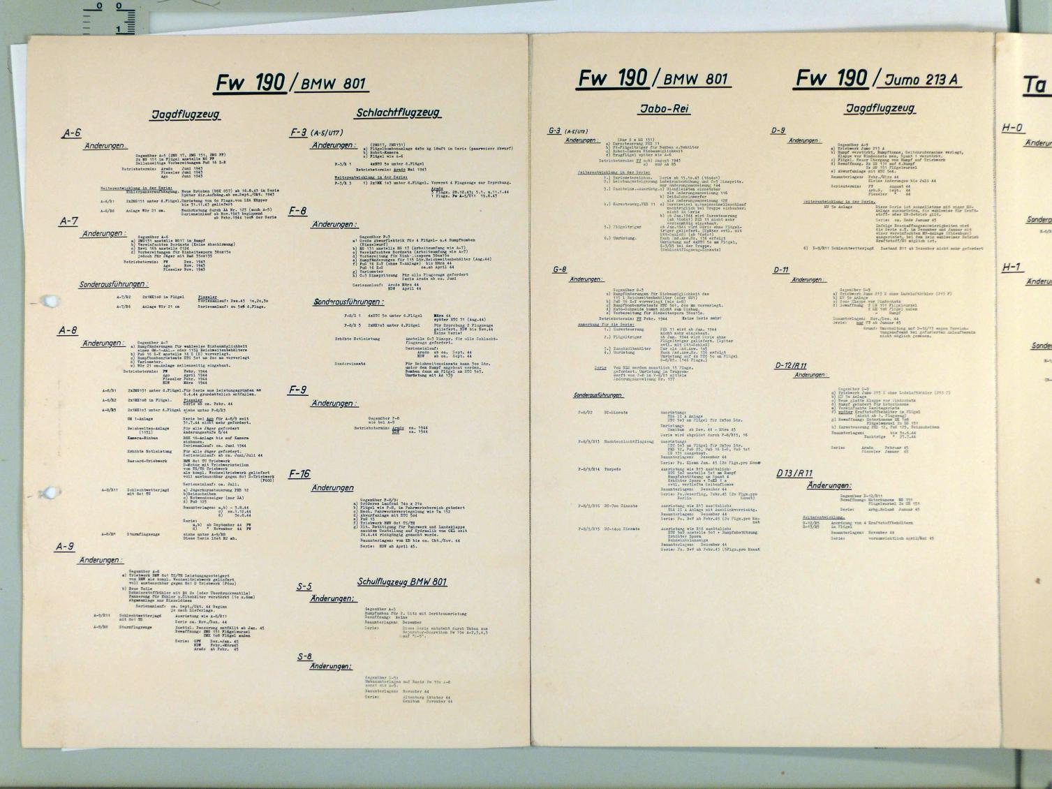

    Все это гадание на кофейной гуще, особенно по машинам А8, если нет описания испытания. Например установка винта VDM9-12157H3, или установка "дутого" фонаря давала совсем другие характеристики. А был ли там такой винт или фонарь никто сказать не может.
    Нашел у себя такую таблицу, может кому то будет полезно:
    чего то скан ужался :(
    вот здесь в оригинальном разрешении:
    [​IMG] [​IMG] [​IMG]
