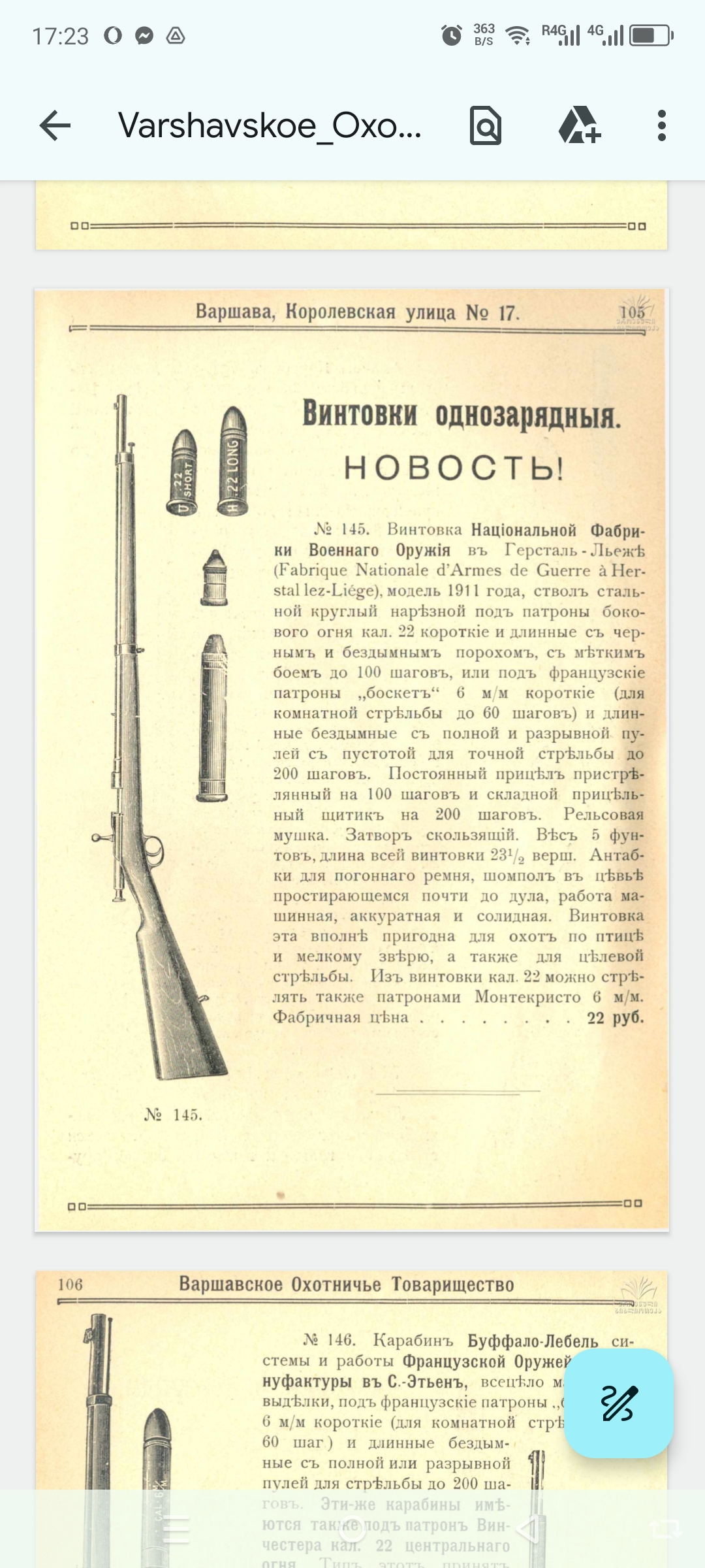

    А якщо навпаки? 6 мм флобером із зброї під .22 LR?
    Каталог Варшавського Мисливського Товариства, стор.106-109. "

    Наоборот работает. Более короткая гильза 6 мм Флобер влазит в патронник 22LR. Как более короткая 22LR влазит в патронник 22WMR например.
    И при чем тут возможность стрелять 22LR из карабина под 6 мм флобер? Правильно - непричем.
    Патронник короткий мешает всунуть туда более длинный патрон 22LR.

    Судя по чертежам патронов, приведённым выше, толщина ранта патрона флобера на 1 мм больше. Так что, совсем не факт, что сработает.

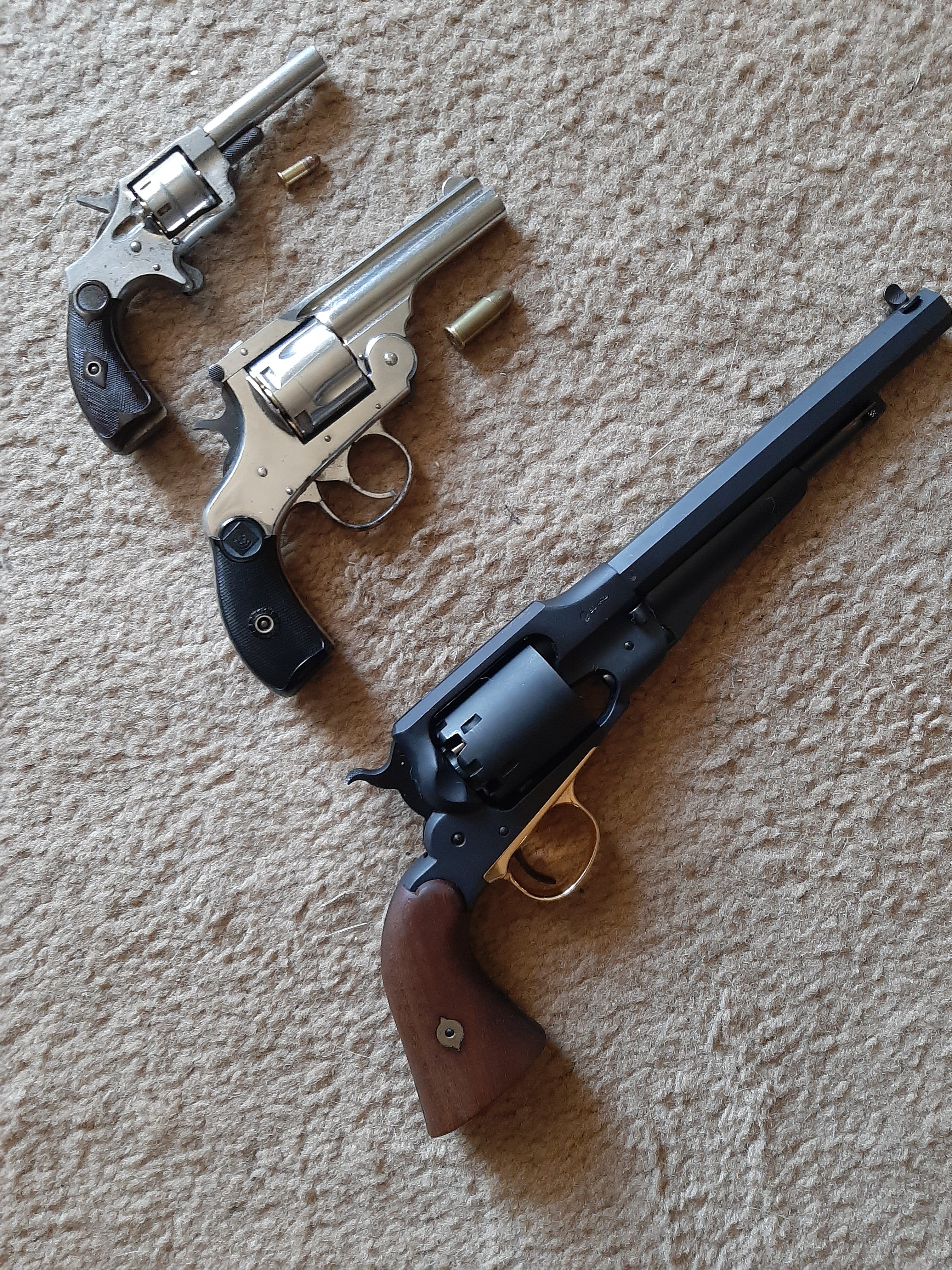

    Оружие выпущенное до 1900 года ,не зависимо от калибра, энергетики и длины ствола не требует ни каких разрешений во многих странах Евросоюза и США, продается свободно лицам достигшим 18 летнего возраста, при условии что в оружие не вносилось ни каких модификаций, даже добавление оптоволоконной нити на усмотрение судьи может привести к сроку. Оружие должно быть именно выпущено в этот период, а не быть моделью до 1900 года.П.С. выстрелить из флобэра 6мм ,22ым не получится и не имеет смысла, проще купить оружие той же поры в 22ом шорт или лонг, патрон 22лр появился позже ,после 1900го года, это три разных патрона,шорт, лонг и лонграйфл.Из оружия под патрон 22 лонг можно выстрелить 22лром,если сточить кончик пули.

  9. Ievgen721
    Ievgen721 Stabsfeldwebel
    1,668
    Location:
    Charlotte NC USA
    Уверен,верхние два я всегда ношу с собой.Самый верхний 1889 год вып.под патрон 22лонг,заряжен 22 шортом,ниже 1898 г.в. под патрон 38sw.Самый нижний реплика 2014г.в. производства Feinwerkbau 44кал. Remington 1858 года для дома,он так же пригоден для стрельбы патронами 45АСП и 45LC,отдельно продаются барабаны. Все куплены свободно без всяких разрешений. Многозарядные реплики в Германии не давно запретили к свободному обороту,во Франции так же запретили не давно, но пока смотрят сквозь пальцы.
