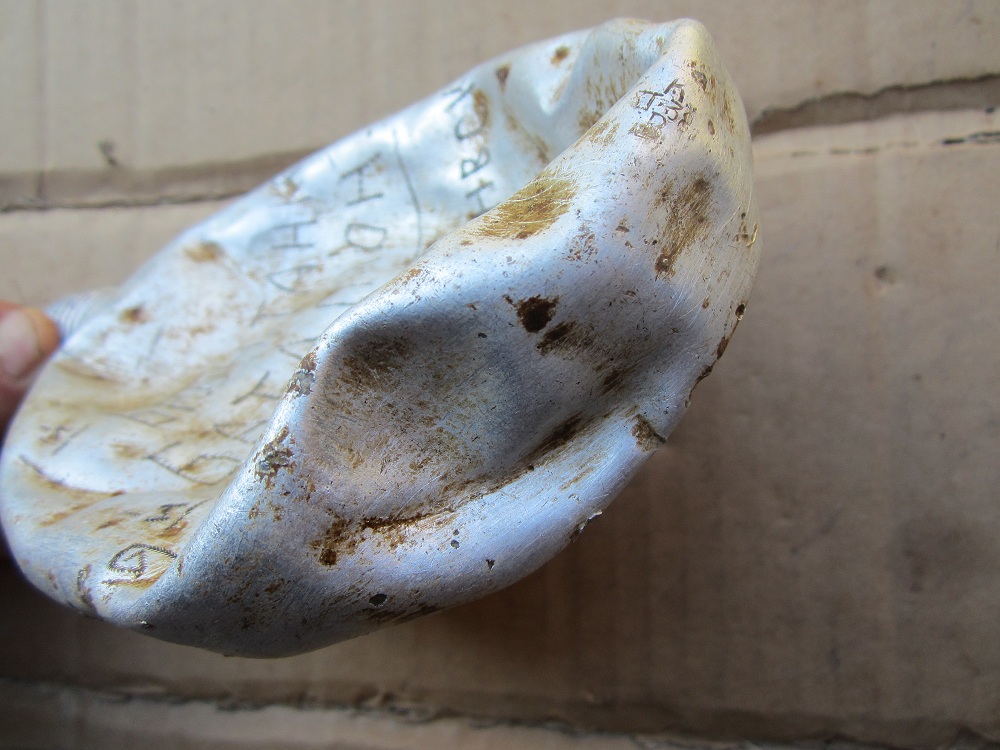

    Добрый день! Камрады вчера поднял флягу,подскажите пожалуйста реально ее рихтонуть немного и как?
    Спасибо

    Я бы не трогал. Лучше она уже не станет

    Попробовать можно, если нет сквозной коррозии стенок. Набрать немного воды, поставить на газ или эл печку, нагревать, наблюдать, соблюдая меры ТБ (очки или щиток, суконный костюм сварщика, суконные рукавицы). Обьем фляга должна набрать, приобрести округлую форму. Острые вмятины останутся.

  7. Не нужно гидравлики,не нужно греть.
    Наливаете под пробку-и ложите в морозильник.Потом снова доливаете и в морозильник.И так до тех пор,пока не выпрямите до желаемого состояния.Медленно и аккуратно.

    ПРИ ВСЁМ УВАЖЕНИИ..Мне кажется(имхо), что не выйдет.Лёд просто примет форму фляги, а выпрямить или разорвать металл не сможет.:beer:

  9. А Вы попробуйте.На срочке таким нехитрым способом увеличивали объем фляги на 100 грамм примерно.И копанину ровняли.
    У нас сослуживец был- на уроках физики школе не спал.Он и научил.

    Я в морозилке своего немца выпрямил и норм, только главное чтоб умеренно было, ибо сильно распухнуть может
