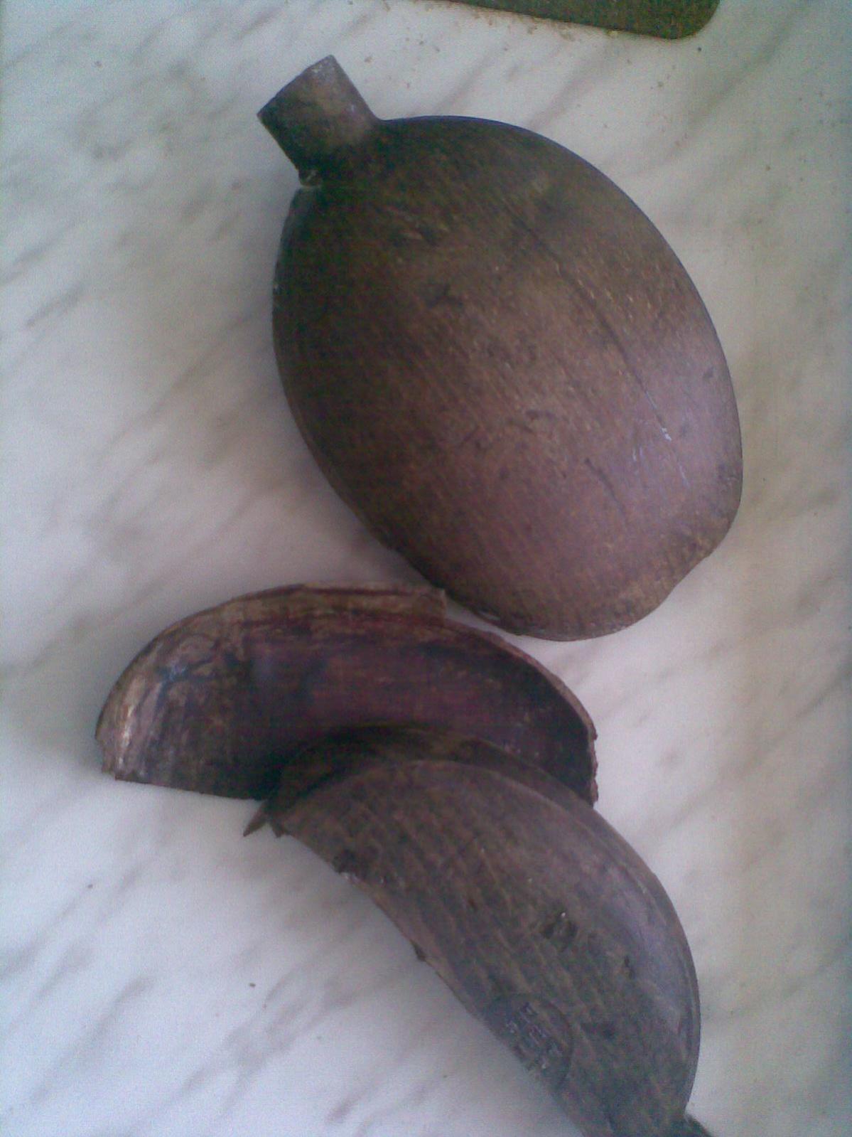

    Вот такая фляга,течет зараза через трещены на шпоне!
    Что бы вы могли посоветовать в реставрации,как устранить протикание?
    http://reibert.info/forum/showthread.php?t=111010
    Заранее спасибо всем.:)

    Скорее всего под шпоном дырка, шпон то на алюминий положен. Надо снимать шпон и паять. только так.
  4. Don Pedro
    Don Pedro Oberschütze
    156
    а ,ну да.спасибо,буду разпиливать по шву шпон, запаяю,потом шпон на клей назад
    и думаю выйдет....

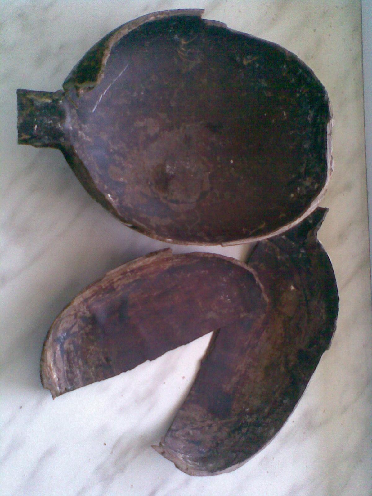

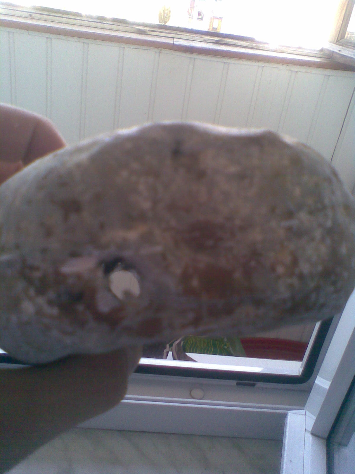

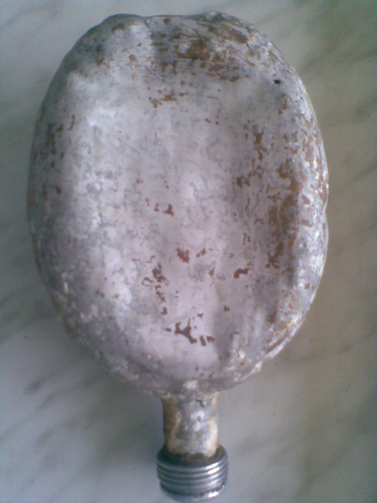

    Вот снял шпон,думаю удачно:)Но фляга сама очень плохая,наверно известь розела лаюминивое дно,там дыра(на фото)и еще много мелких
    дырочек.Сама фляга имеет много вмятин,как их можно устронить?
    и как ее паять?резать латки из меди и напаивать их?:eek:И ваще как
    привести ее в нормальный вид?
    Зарание всем большое спасибо.:)

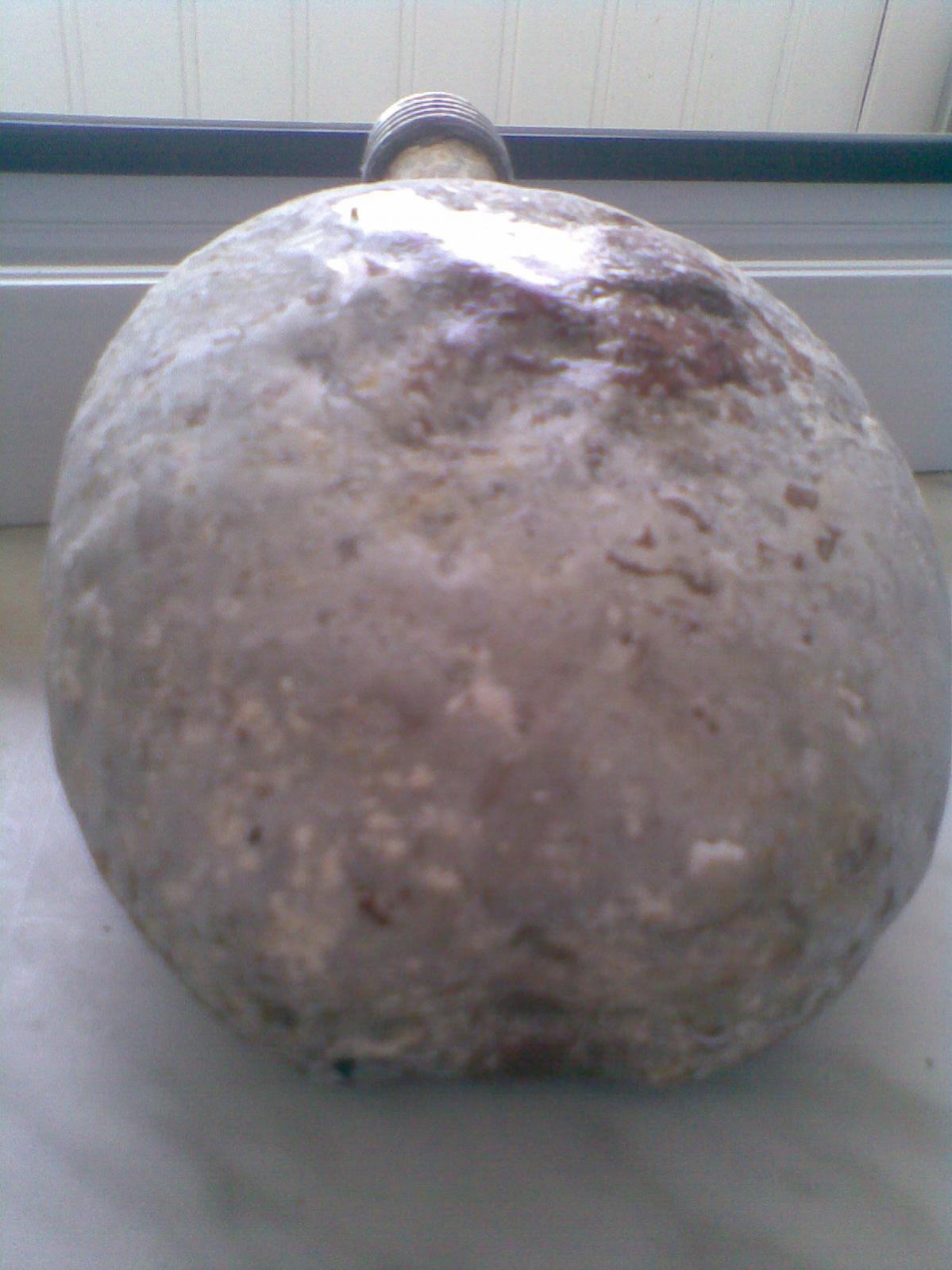

    Да и у немецкой фляги горлышко то по толще и ниже!!!!И почему она такая мятая
    внутри целого шпона была?!

    По ходу, только так и можно. А вообще алюминий варить можно? Если да, то попросите кого-нибудь ее заварить.
  9. DOTCENT
    DOTCENT Feldwebel
    795
    аргоном можно алюминий варить
  10. Rudel
    Rudel Stabsfeldwebel
    1.615
    Spielhahnfeder
    Как вариант можете попробовать вставить в шпоновую "рубашку" обычную флягу -просто более целую. А если хотите отремонтировать - то варить, конечно, аргоном. После этого вмятины можно выровнять либо паром на водяной бане, либо льдом в холодильнике. Плюс подработаь чтоб алюминий дальше не сыпался. Ну и дальше будет видно что с ней делать, хотя мороки действительно много. В общем удачи!

    В первозданный вид ее уже не вернуть никогда.Затраты и время не оправдают результат.Подыщите новую,а эту в музей краеведческий подарите.;)

    Фляга-алюминий, наверняка в ней была вода или еще что-то, за годы лежания фляга прогнила,окислилась,вода вылилась, а вам достался такой девайс.
    А насчет мятости ничего сказать не могу. А алюминиевую флягу не сами солдаты в шпон вкладывали? Если так, то солдат скорее всего вложил в шпон уже помятую флягу.

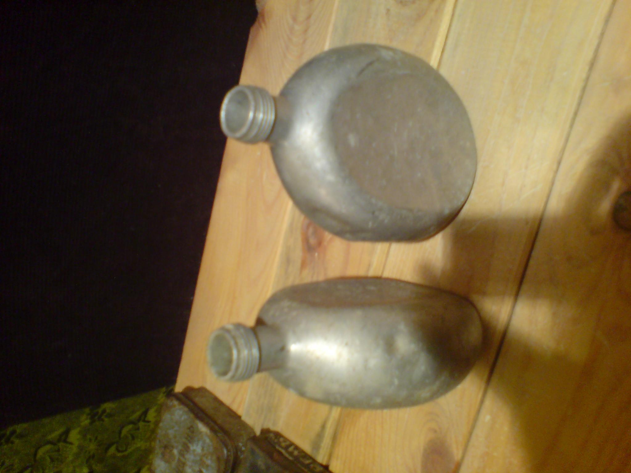

    Почему не вернуть? есть же фляжки с более длинным горлышком, чем обычные. сравните левую и правую
