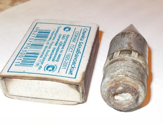

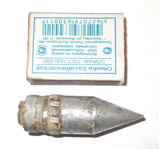

    у знакомого,лежит дома такой вот малёк,интересует как называется правильно и степень опасности

    Да он самый от 20х138 Рейнметалл-Солотурн, вроде бы даже один из редких носов в данном калибре http://www.municion.org/20mm/20x135.htm

    жаль в английском не силён ( внутри у него,что?

    Трассер с сердечником вроде бы из карбида вольфрама, бронебойно-трассирующая пулька. Оболочка похоже что из алюминия.

    Бронебойный снаряд с сердечником из карбида вольфрама, с трассером. Оболочка из алюминия, Как пишет МУНИСИОН - супербронебой, назывался "Panzergranate 40 L'spur".
    Но СУПЕР он не только из-за карбида волфрама и алюминия
    - в патроне навеска пороха гораздо больше обычной для патрона FlAK-а (и 2 см КWK ;) )..
    Редкий :smile_12:, мне попадались только в отстреле (и только по 41-му), целых Panzergranatepatrone 40 (надо понимать) вообще практицки никто не видел.

    А я вот специально поставил "линейку" 20 Х 138 чтобы ХОТЬ КТОТО заметил, что обсуждаемый предмет под №22 -ФУФЕЛ.
    Достаточно посмотреть на. нем.чертежик (фото 2)...
    :D
    З.Ы. Окрас - как на МУНЕ - белый верх-красный поясок.
    ИМХО - эти штуки производились спецом ДЛЯ борьбы с НАЗЕМНЫМИ бронированными целями (из 2 cm Kampfwagenkanone 38 L/55)

    Почему фуфел? Это практический..:)
    Когда-то инетресовался что за короткий подкалибер - сказали практический, а тому человеу есть все основания верить:)

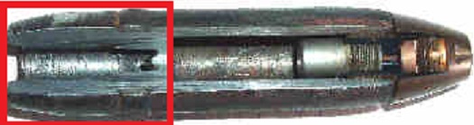

    доброго времени суток всем,дабы не плодить тем спрошу тут.Что находится в этой камере ?
  12. Чёрный Швед
    Чёрный Швед Правый Сектор
    3.507
    Восточный Фронт
    высока доля вероятности что трассерный состав, не так ли? а затем огнеприводный самоликвидатор
