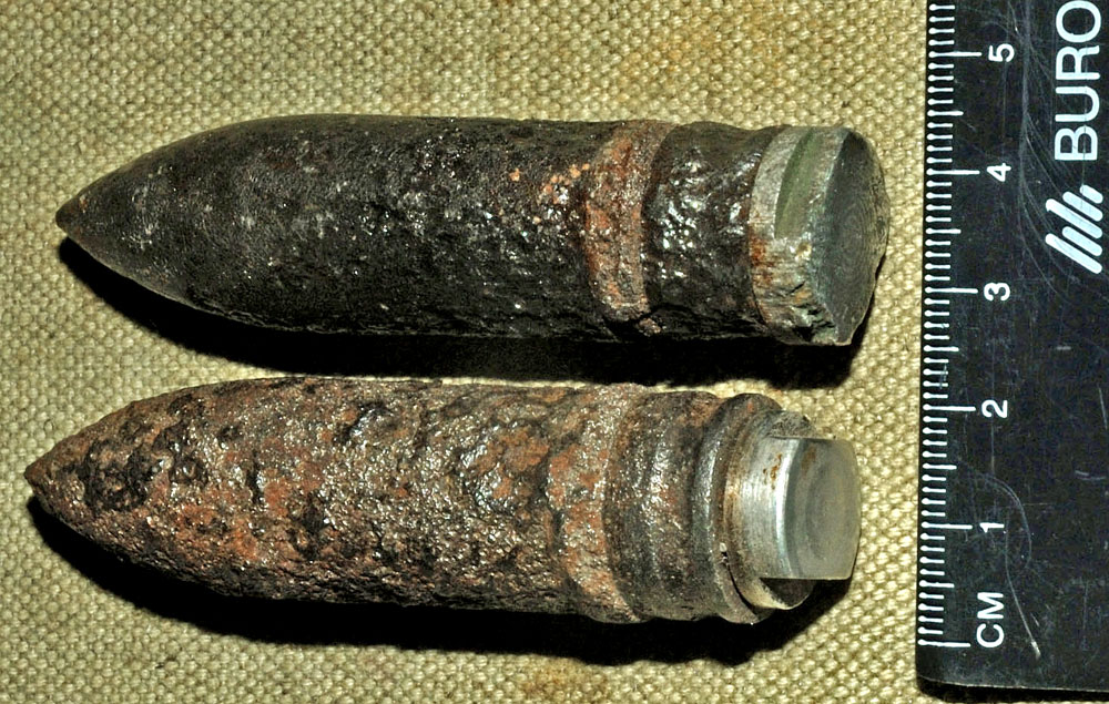

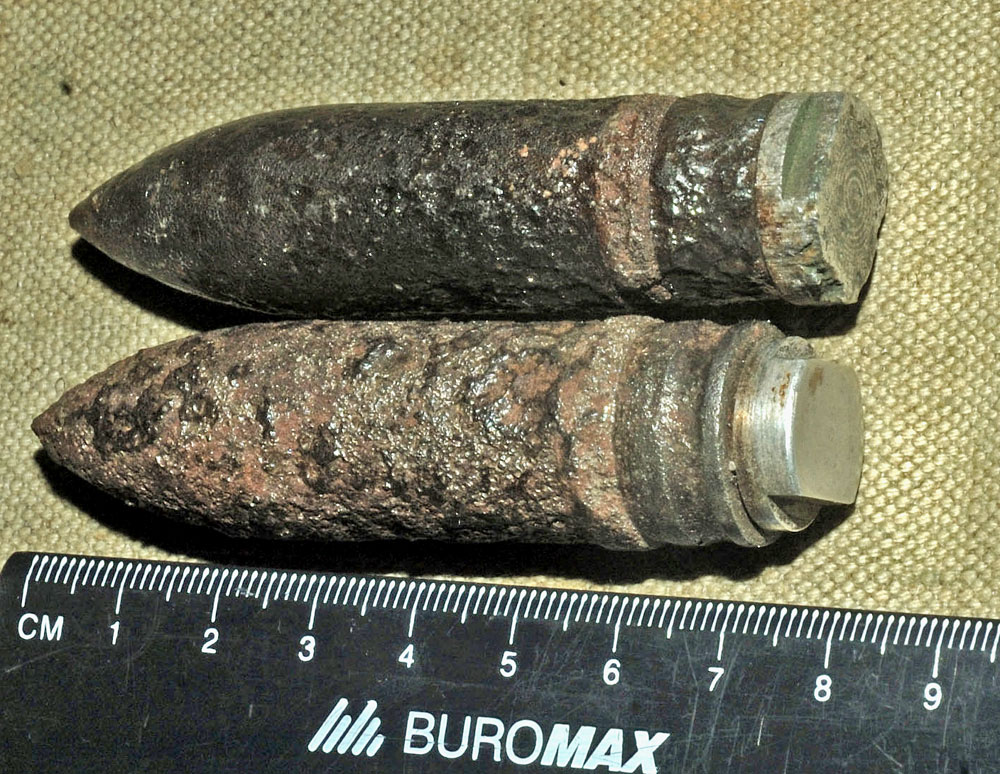

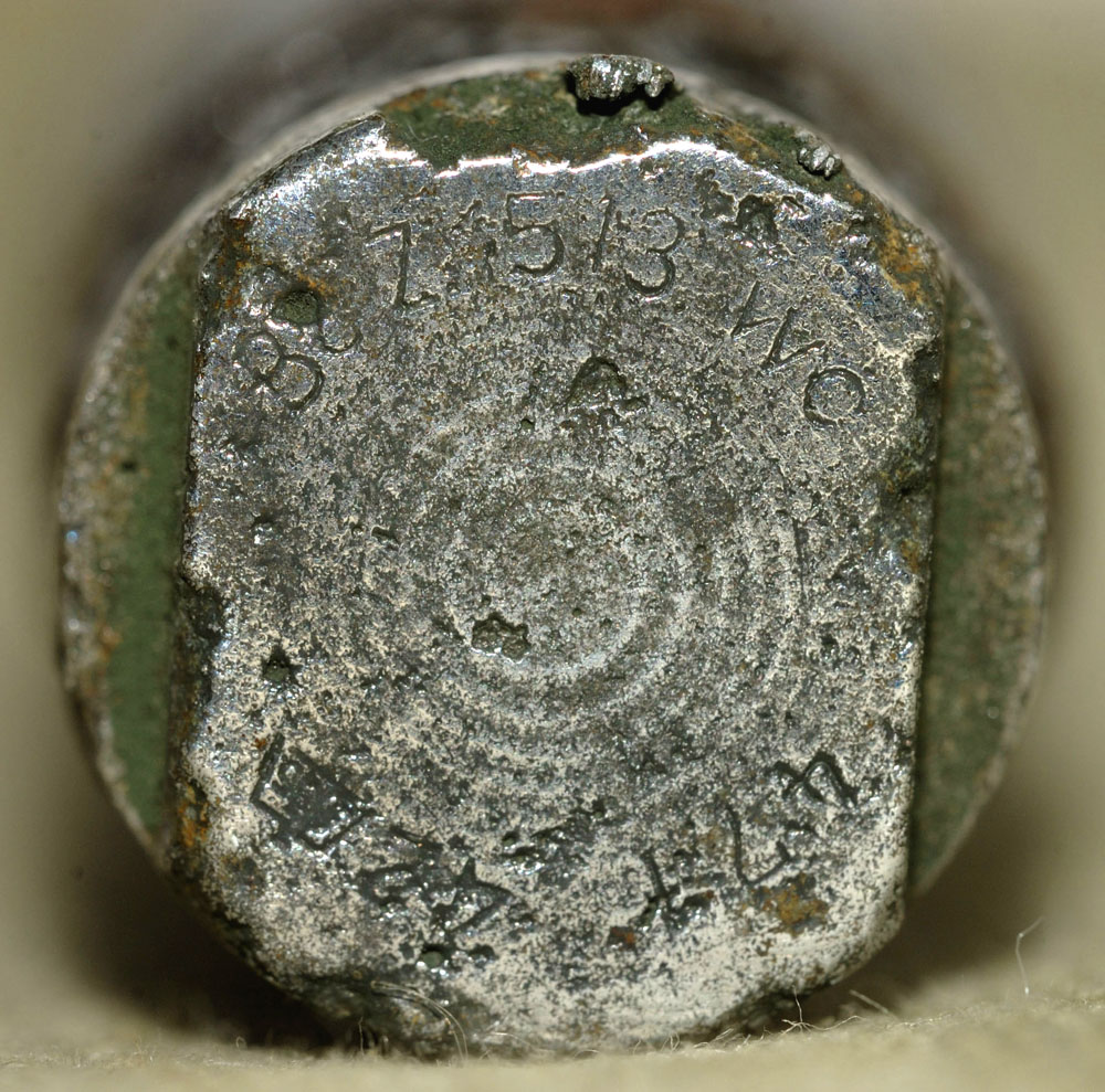

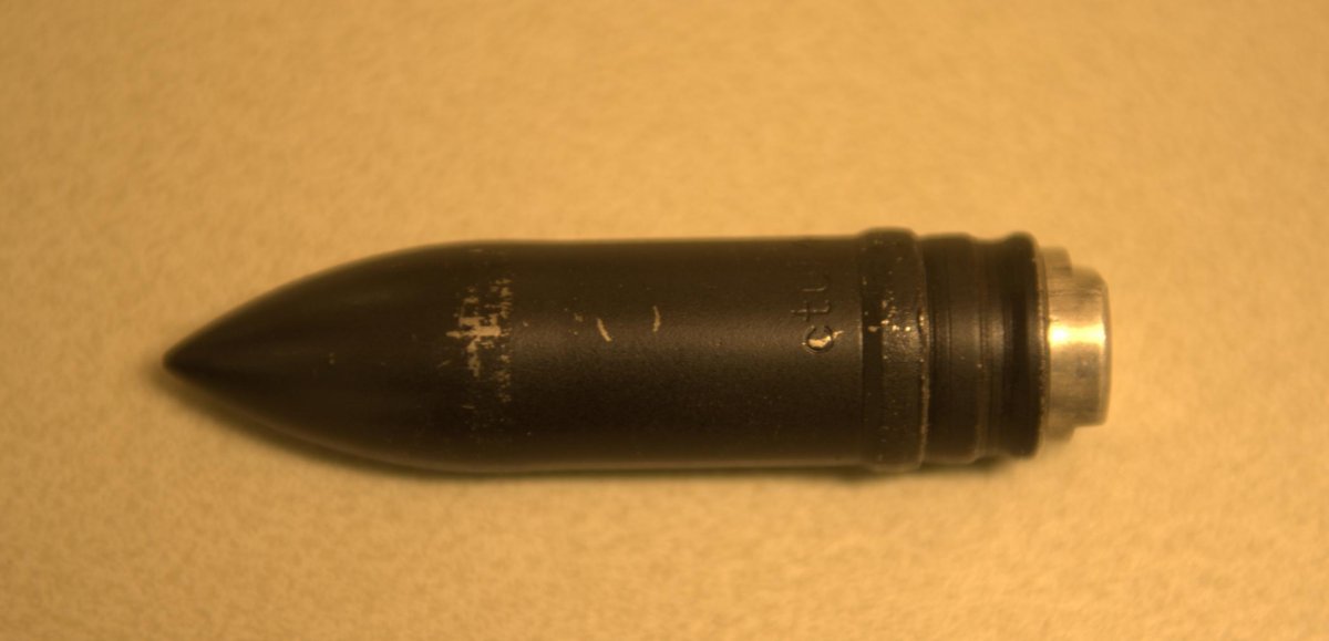

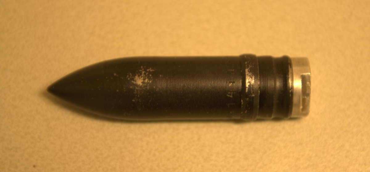

    Ребяты, вот попалось такая парочка.
    Судя по всему бронебои FlaK-30.
    А что там у них в донышке за заглушка?
    На трассер не похоже - была бы дырка.
    Это не может быть каким ни будь донным взрывателем?
    Что под этими гайками?
    На одной есть такая маркировка.

    Добрый день.

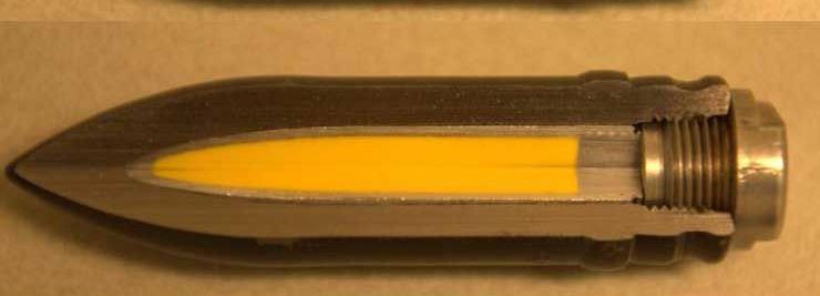

    Пока нашел только разрез девайса.
    http://xn--80aaxgqbdi.xn--p1ai/publ/1/vystrely_flak_2cm_20x138_rheinmetall/17-1-0-630
    З.Ы.: Верхний снаряд к пушке MG FF - осколочно фугасный с донным взрывателем, фото разреза по ссылке, все взято с него.
    Лучше утопите, велика вероятность покалечиться, да и сохран далек от "идеала".
    С ув.

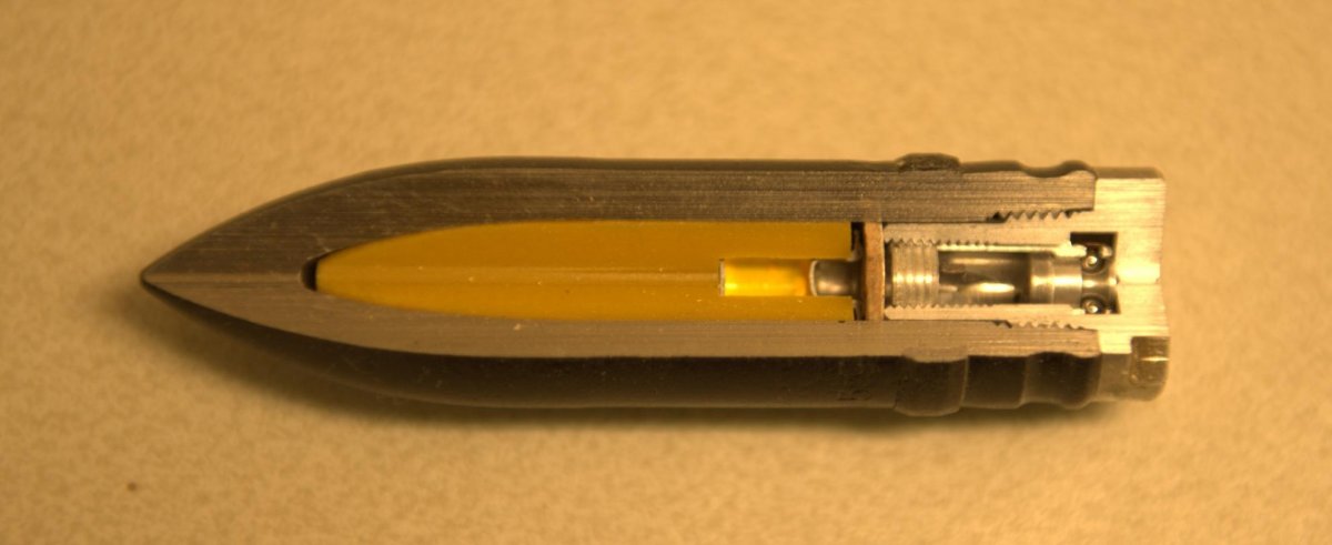

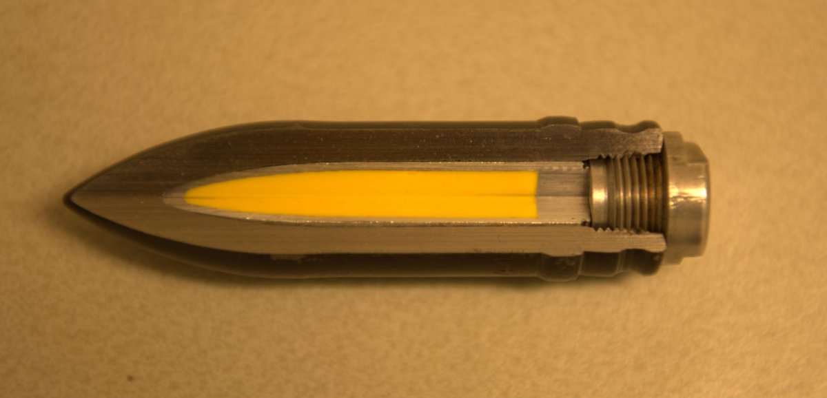

  5. Дервиш
    Дервиш General-major
    5.428

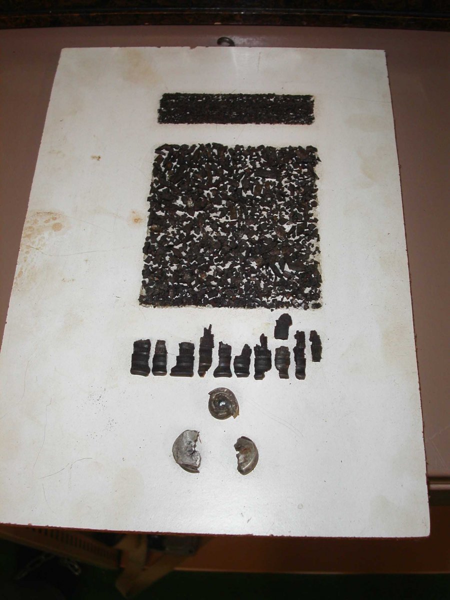

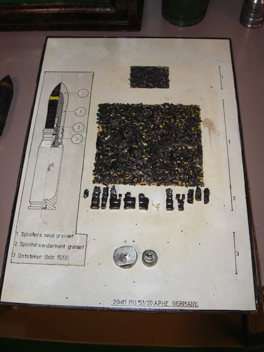

    В одном из снарядов (зажигательном) под ЗАГЛУШКОЙ - 99% фосфор в капсуле (1%, что снаряд практик). В другом (бронебойно-разрывном) под ВЗРЫВАТЕЛЕМ - ВВ целых 5,1 грамма. Результат подрыва такого снаряда на крайних двух фото. Оба снаряда имеют самое прямое отношение к немецким авиационным пушкам.

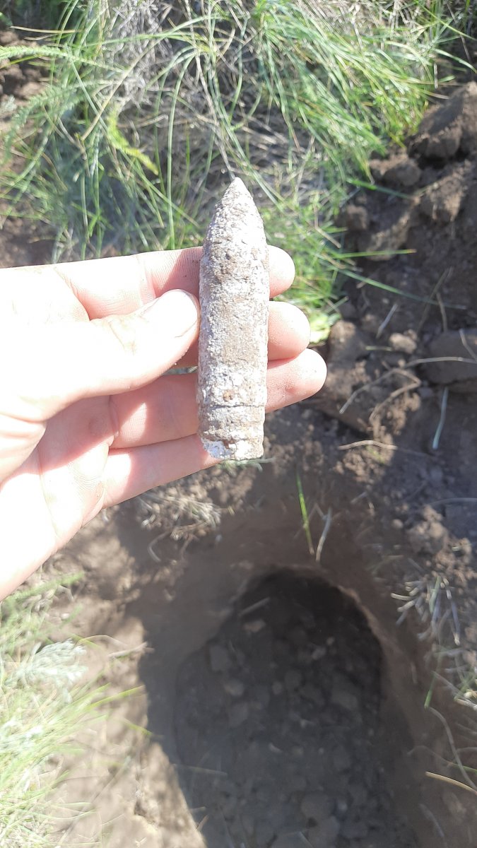

    Поднял на днях такой,рядом заглушка взрывателя,на поле полно гильз FF и ВЯ

    Разрывной - это с маркировкой на "заглушке?"
    Какой из двух оставить для музея, какой утопить?
    Или лучше обоим - буль-буль?
  8. Iva
    Iva Stabsgefreiter
    521
    Кременчуг Украина
    Вы не уточнили, какой из них какой?
    Или это не имеет принципиального значения и их нужно утопить оба - для музейной экспозиции ни какой использовать нельзя.
  9. Петя Ситник
    Петя Ситник Stabsgefreiter
    154
    Оба содержат ВВ и представляют опасность.
    Топите оба без зазрений совести.

  11. Дервиш
    5.428
    Фосфор НИКОГДА не был взрывчатым веществом. Это ЗАЖИГАТЕЛЬНОЕ вещество, способное самовоспламеняться при контакте с кислородом воздуха. Ни надо ПРИДУМЫВАТЬ!
