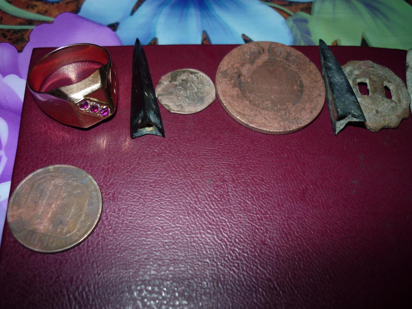

    на моих любимых пляжах что-то убрал чего не знаешь, и возможно пропустил ВЕСЧЬ:D!на них грешу: поднимаю всю цветнину которой не знаю(кроме дроби пуль от мелкашек и других малоценностей-другим тоже надо находить что-то;))так гаечка была где-то на15-20см,а татарка на 10см...
