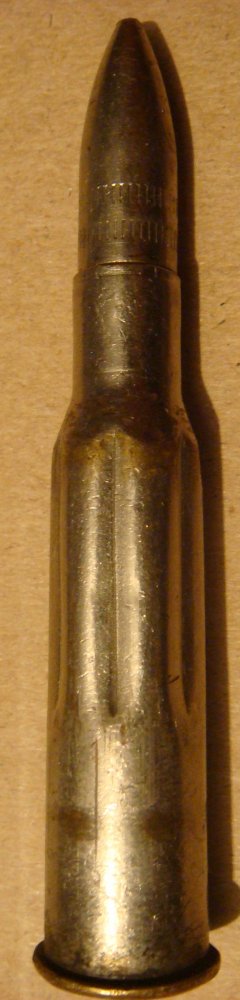

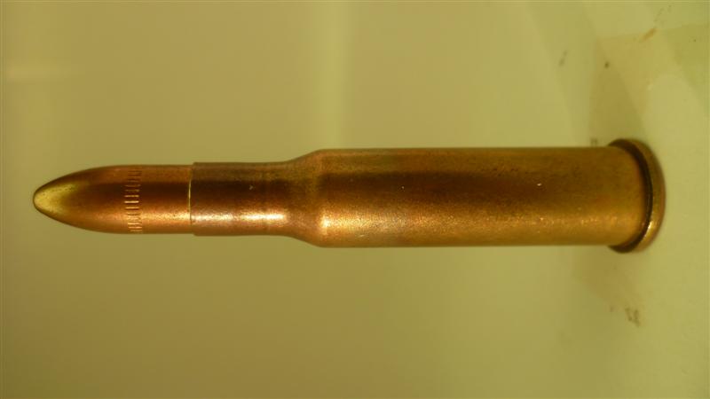

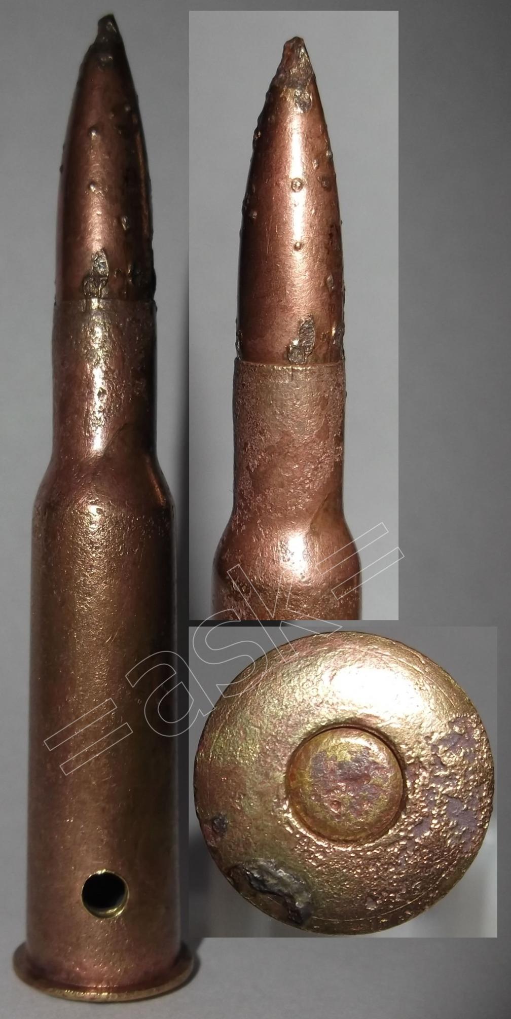

    С мест боёв, где попадаются финские 7.62х54R мне подарили вот такой макет (1 фото) - подскажите, кто производитель и какой тип пули внутри?
    Ну и ещё фото одного финского в копилку .. (с лёгкой пулей).

    Германец наверно, клеймо ушло или его не было.
    Кримп на сколько секторов?
  4. =ask=
    =ask= Leutnant
    4.292
    Rusland
    Спасибо! как я понимаю пуля "Л" ?
  5. Механик86
    Механик86 Stabsfeldwebel
    993
    Россия
    оболочка магнитится?
  6. =ask=
    =ask= Leutnant
    4.292
    Rusland
    Ага, стальная, покрытая мельхиором. Но пулю не извлекал, проволокой потыкал - вроде "Л"-ка.
  7. Механик86
    993
    Россия
    Да, если немец то должна быть аналогична Л. Во всяком случае раздутие дульца также говорит об этом. Кримп на сколько секторов??
    http://reibert.info/forum/showpost.php?p=3097091&postcount=3
  8. =ask=
    =ask= Leutnant
    4.292
    Rusland
    Кирпичиков в обжимке? :) Честно говоря плохо видно, но думаю, что 3 больших сегмента.

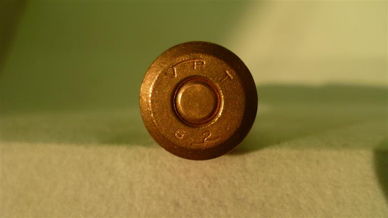

    Ещё один интересный холостячок попался:
    николс011, Unnamed Player, Механик86 та 2 іншим подобається це.
  10. Jurakas
    Jurakas Major
    2.580
    E&U
    Vantaa Patruuna Tehdas - VPT. Pulja, mne kazetsa tam prostaja,vnutri svinets :)

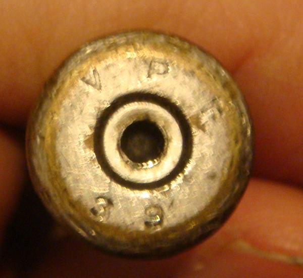

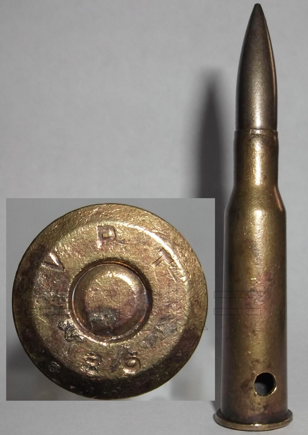

    Разжился вот таким фином с практической пулей. Послевоенный. Интересно, что обозначают 2 рисочки на дне гильзы, что так своеобразно дополняют маркировку патрона?

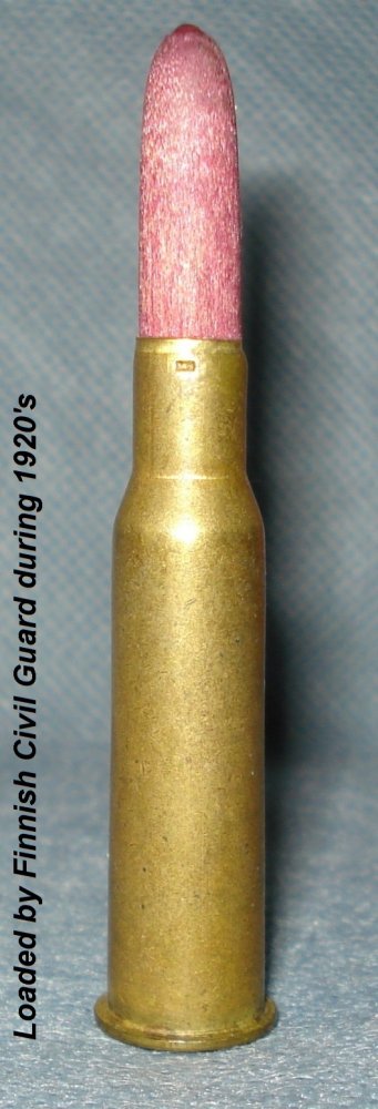

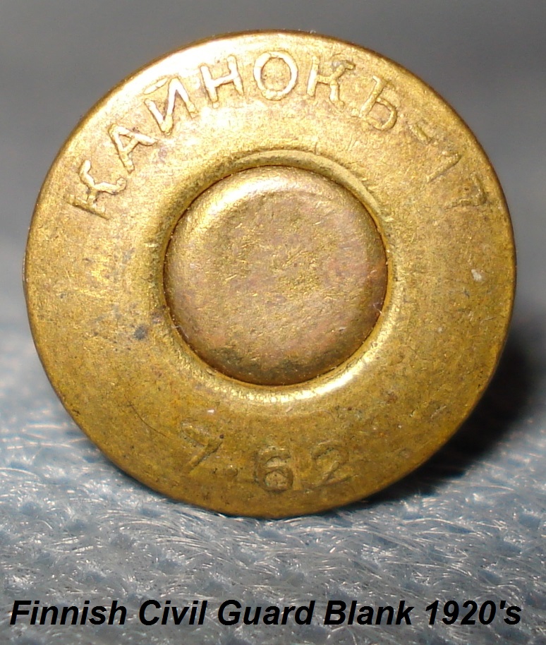

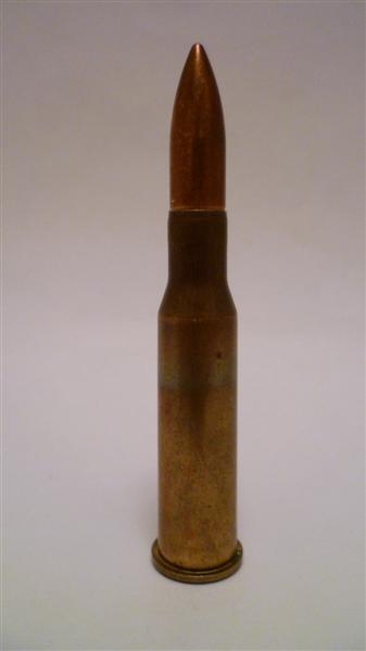

    А мне достался в гильзе от КАЙНОКЪ патрон с нашей пулей Д (с жёлтым окрасм носика пули).

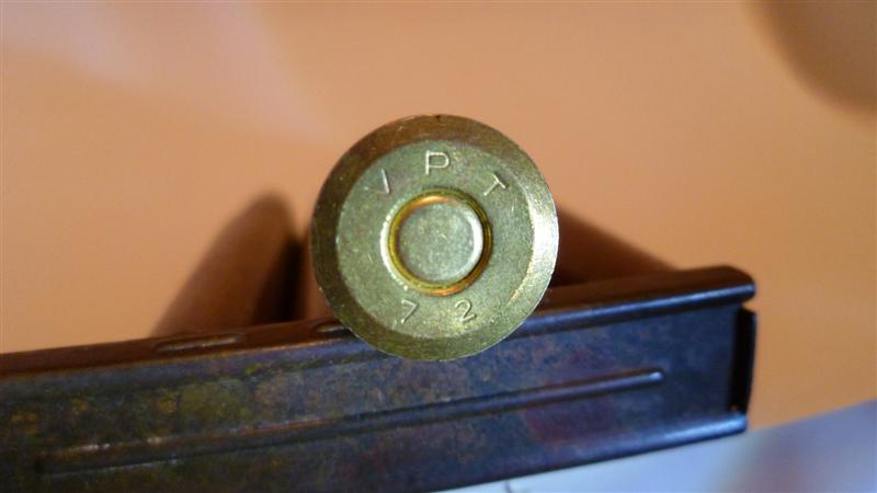

    Из очередного пополнения коллекции. VPT 1972 год...

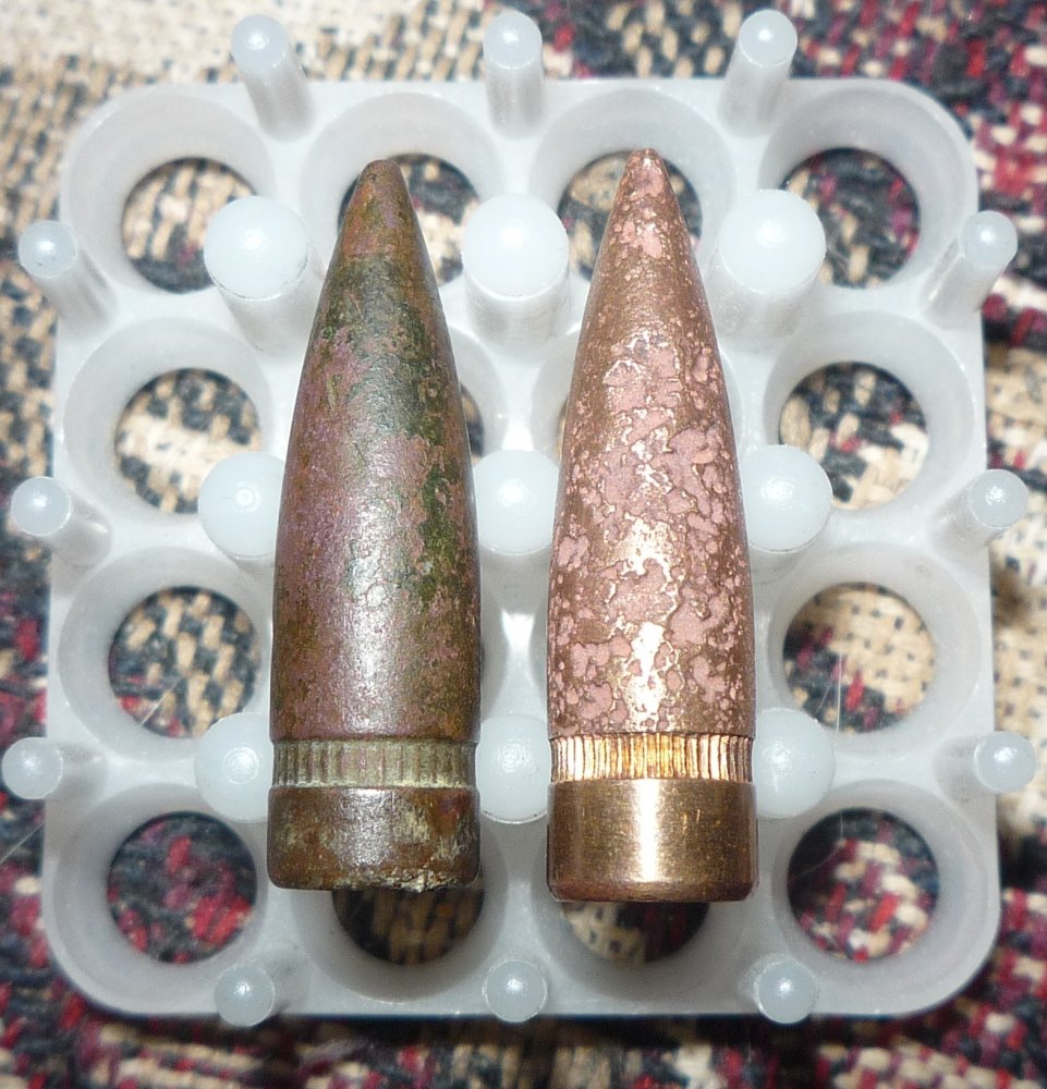

    вот такие 2 пули, предположительно США для Финляндии.
    любой информации по ним буду рад.
  17. tr30801
    tr30801 Stabsfeldwebel
    941
    информации маловато... Надо хотя бы описание материала оболочки и фото донца.
    А так могу предположить, что слева пуля S08, которая производилась в Финляндии на фабрике SAT с 1922 года вплоть до закрытия фабрики в 1927 году.
    Длина пули 28 мм, вес 9.6 гр. Оболочка пули мельхиоровая
    Справа пуля, аналог мосинской Л, но оболочка томпак. Вот она действительно производилась в США для Финляндии в 1940 году. Рискну предположить, что маркировка донца гильзы была W 40

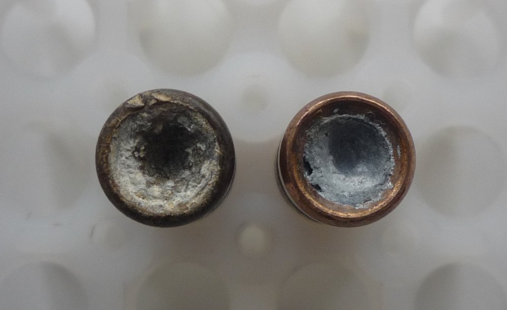

    вот еще фото

    погуглил, все правильно первая S08 sat, только не модификации 22 года( там она без насечек) а именно 08 года. и производилась она наверно с 08 до 22 года. поправте если я ошибаюсь.
    вторая США из W 40.
    на одном из сайтов пулю S08 sat достали из патрона впт 40, по видимому использовали запасы пуль.
    Останнє редагування: 29 бер 2015
  20. rewghk
    rewghk Stabsgefreiter
    495
    Россия
    ошибся, погуглил.
    на фото слева пуля S08 sat. производиласть с 22 по 27год. только где про нее почитать, в статьях про нее инфы нету. ( или это и есть пуля S-08/22 SAT? )
    еще есть пуля S-08/22 (S-1) в стальной пликированной мельхом оболочке. канелюра без насечек. производились на фабрике VPT.
    и еще 3 вид дословно из статьи "освоение в 1922 году на этом предприятии выпуска трёхлинейных гильз под капсюль типа Бердан диаметром 5,5 мм и аналогичных по конструкции русским образца 1908 года остроконечных пуль массой 9,6 грамма в стальной, плакированной томпаком оболочке."
    вроде так.
  21. tr30801
    941
    .. да как-же нет. :eek: судя по тому, что Вы цитируете: "освоение в 1922 году на этом предприятии выпуска трёхлинейных гильз под капсюль типа Бердан диаметром 5,5 мм и аналогичных по конструкции русским образца 1908 года остроконечных пуль массой 9,6 грамма в стальной, плакированной томпаком оболочке." до статьи Борцова Вы всё-таки добрались :)
    На сколько я знаю, на русском языке это единственный, хоть и старенький, источник информации по финским боеприпасам
    Есть ещё фундаментальный труд Mika Pitkanen и Timo Simpanen "The Finnish military cartridges 1918 - 1945", но эта книга на финском с английским переводом ключевых моментов.
    Нет. S-08, производимая на фабрике SAT до 1927 года - это одна пуля, в мельхиоровой оболочке
    А S08/22 (другое название S-1) - это уже другая пуля, которая производилась с 1925 года на другой фабрике VPT (Valtion PatruunaTehdas). И она не имела каннелюры и была в стальной оболочке, плакированной мельхиором.
    В той же статье Борцова указывается, что этот третий тип пуль начали производить в 1922 году на заводе SAT, но по причине пожара и сокращения производства в том же 1922 году от производства боеприпасов с такой пулей отказались. Это и подтолкнуло финское правительство начать строить в 1923 году завод VPT в Лапуа.
