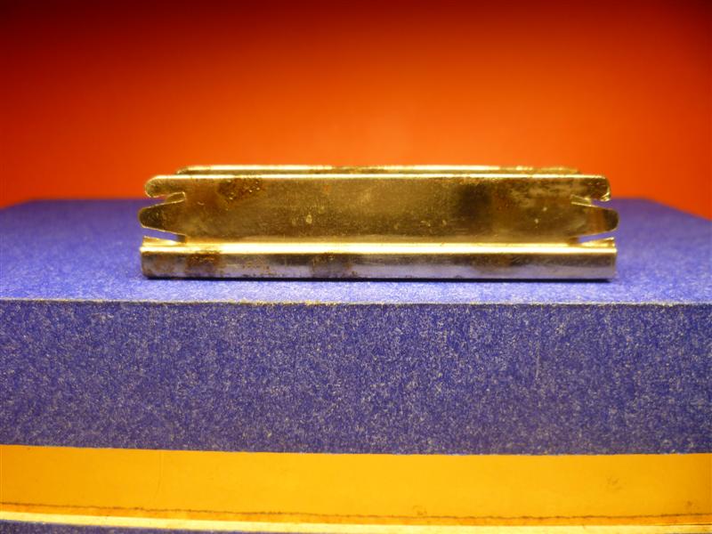

    Я что-то не отметился в этой теме как следует. По сравнению с камрадом Сostas у меня нет особо выдающихся экземпляров. Надеюсь, что всё ещё впереди. Начну фотообзор с фото пачки финских патронов.
    Обоймы финские. Обойма с 2 отверстиями от патронов американского производства фирмы Winchester,оторые поставлялись в Финляндию с маркировками W-40. Фото в этой теме уже выставлялись. Разность написания маркировк зависила от того на каком из заводов фирмы были выпущенны патроны. Более крупный шрифт и буква W с полочкой и наклоном - были выпущены в на фабрике в г.New Haven, а с более простым шрифтом в маркировке на фабрике в г. East Alton.

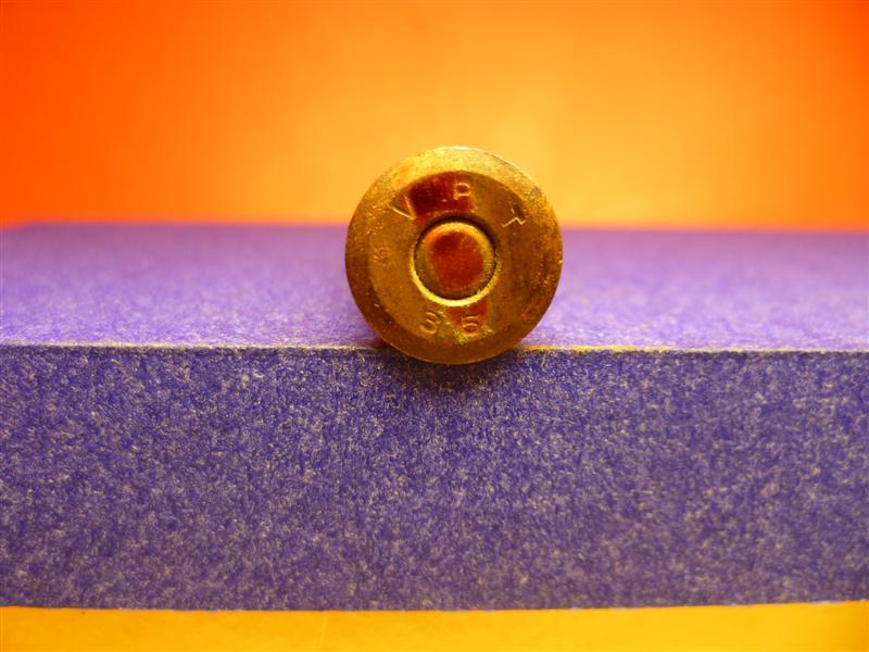

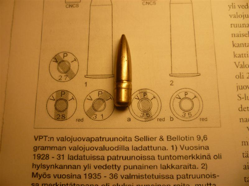

  10. Санек
    Санек Stabsfeldwebel
    1.384
    Москва

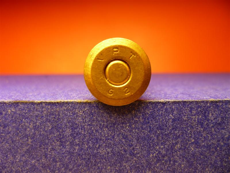

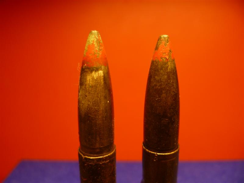

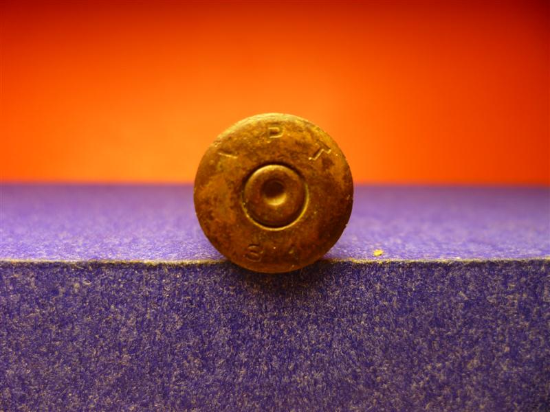

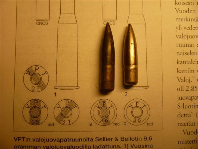

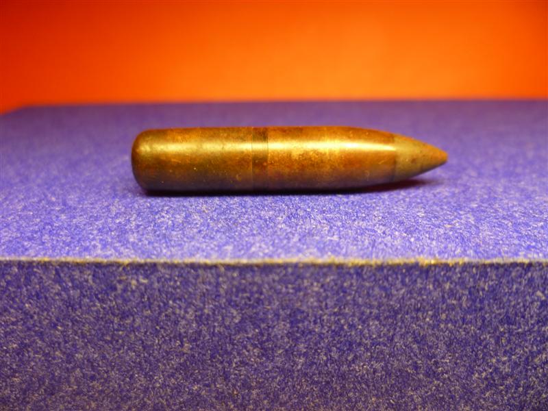

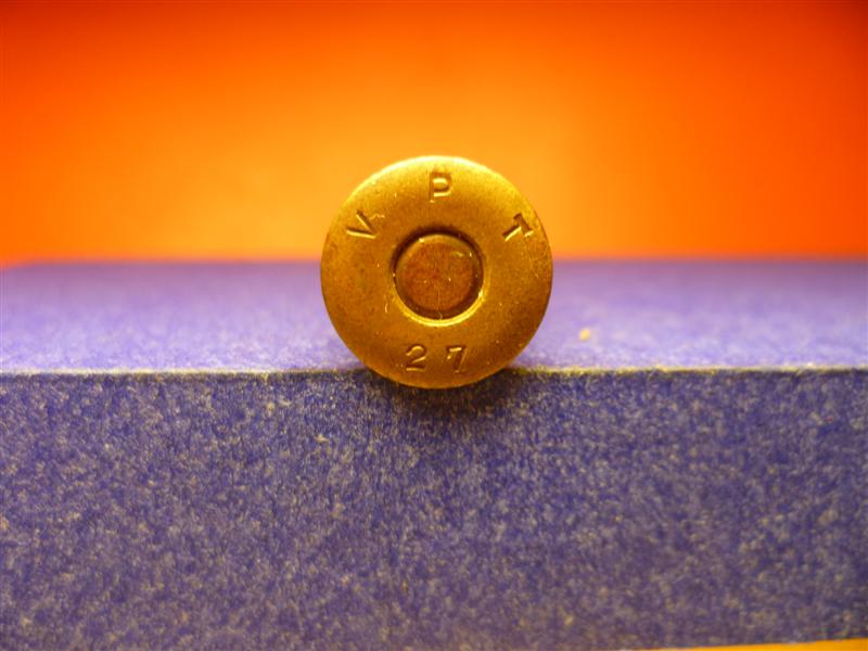

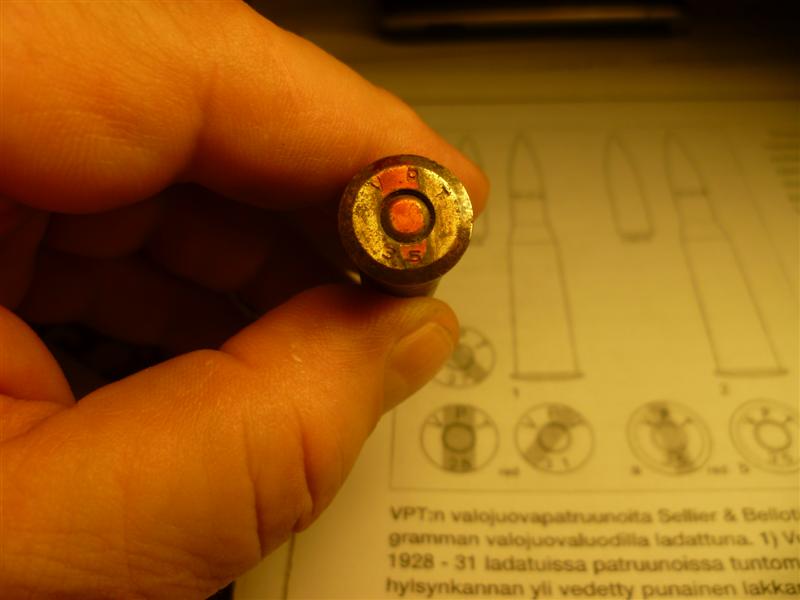

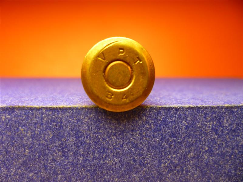

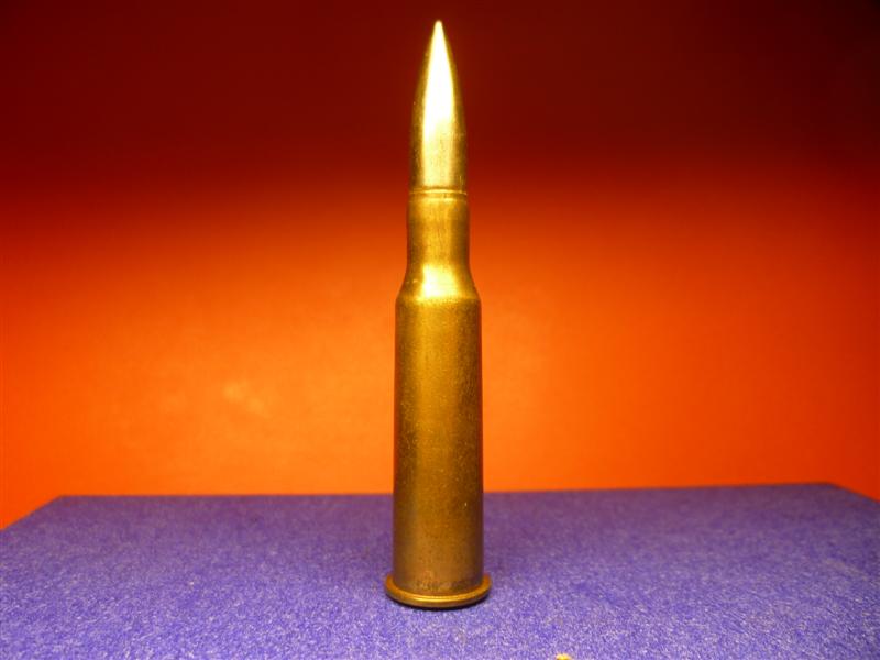

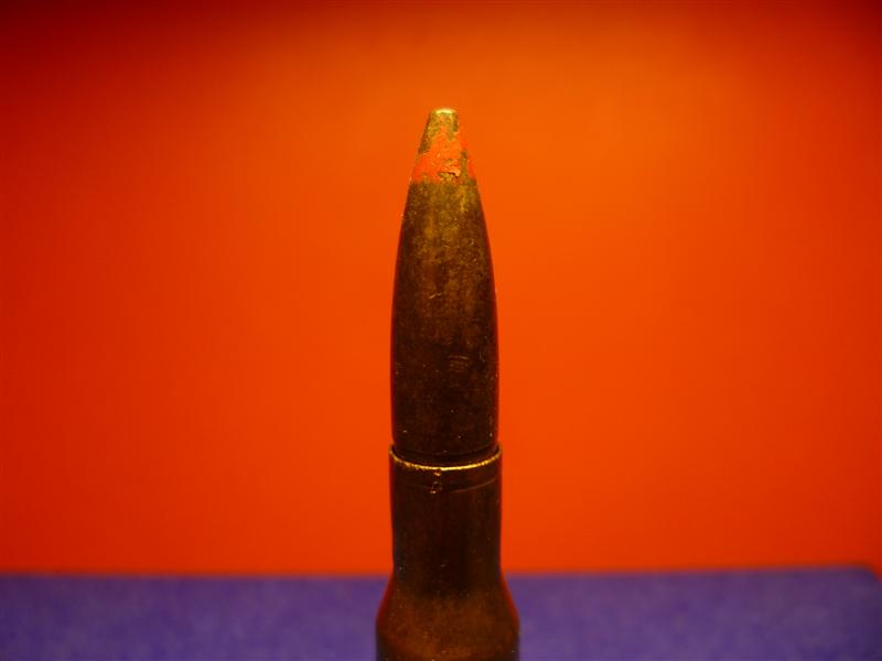

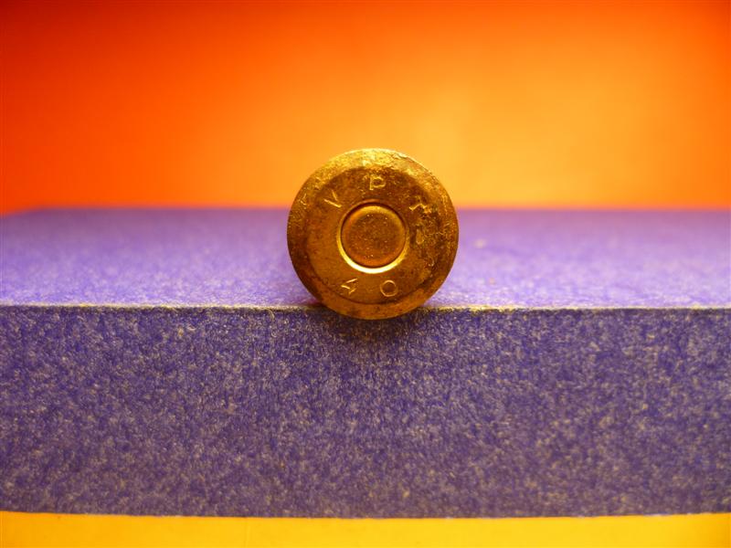

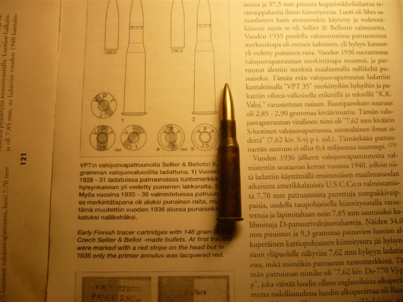

    Я не большой знаток спецпуль, а уж тем более финских. Но пришлось немного разгребсти то, что есть и систематизировать по типам пуль и маркировкам. Поэтому не судите строго. Начну с ранних патронов с трассирующими пулями. Пули никах не обозначались. На дне гильзы была красная полоса или (на более поздних - красная краска по окружности капсюля). Выпускались с 1927 по 1936 гг. Комплектовались пулями чешского производства фирмы S&B (вес пули 9,6 гр). Привожу 2 вида пуль трассирующих, которые были вынуты из патронов с маркировкой VPT-35 c красной полосой.

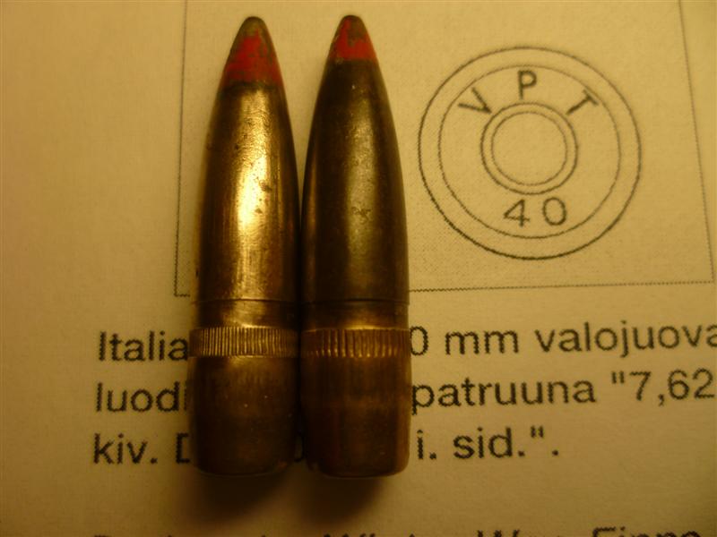

  11. Санек
    1.384
    Москва

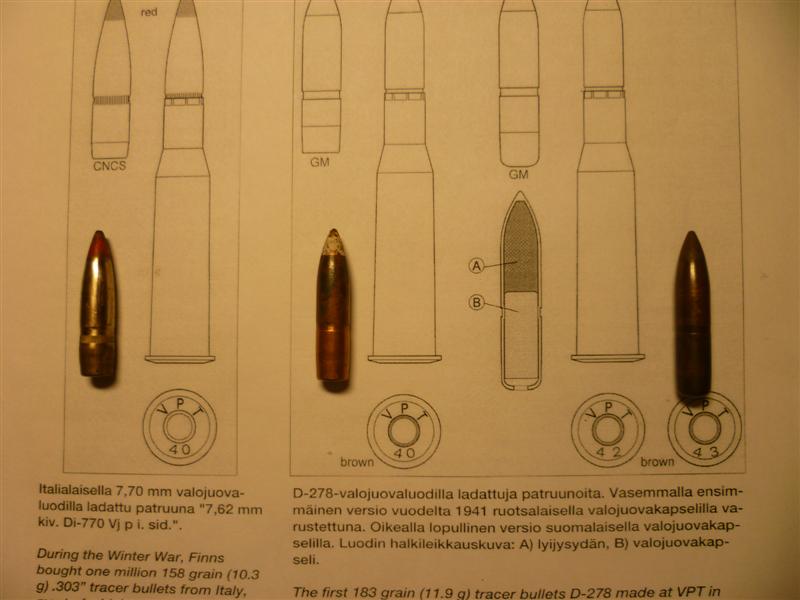

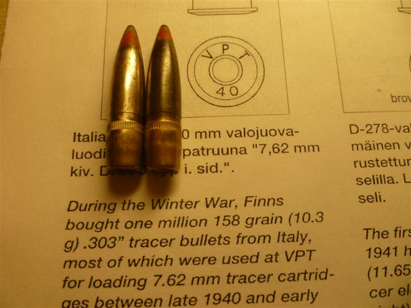

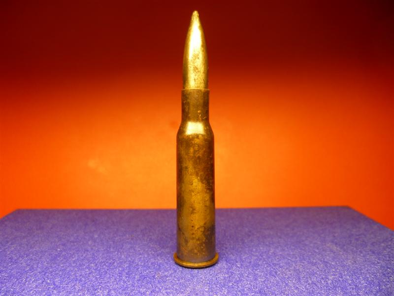

    В 1940 и в начале 1941 г. трассирующие патроны снаряжались английскими трассирующими пулями G Mark II. Они отличались тем, что их вершинка была окрашена в красный цвет. Весила такая пуля 10,3 гр. На фото 2 пули. Отличаются канилюрами. Может это и не совсем важно, но любители искать всевозможные отличия можно на это обратить внимание.:D

  12. Механик86
    Механик86 Stabsfeldwebel
    993
    Россия
    Сань, это не английские пули;) (Под ними написано: "...from Italy") Чуть выше они уже обсуждались.
    Пуля G Mark II на фото справа http://reibert.info/forum/attachment.php?attachmentid=1042251&d=1320085950

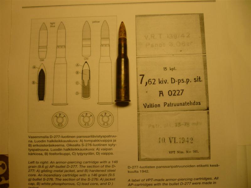

  17. Санек
    1.384
    Москва

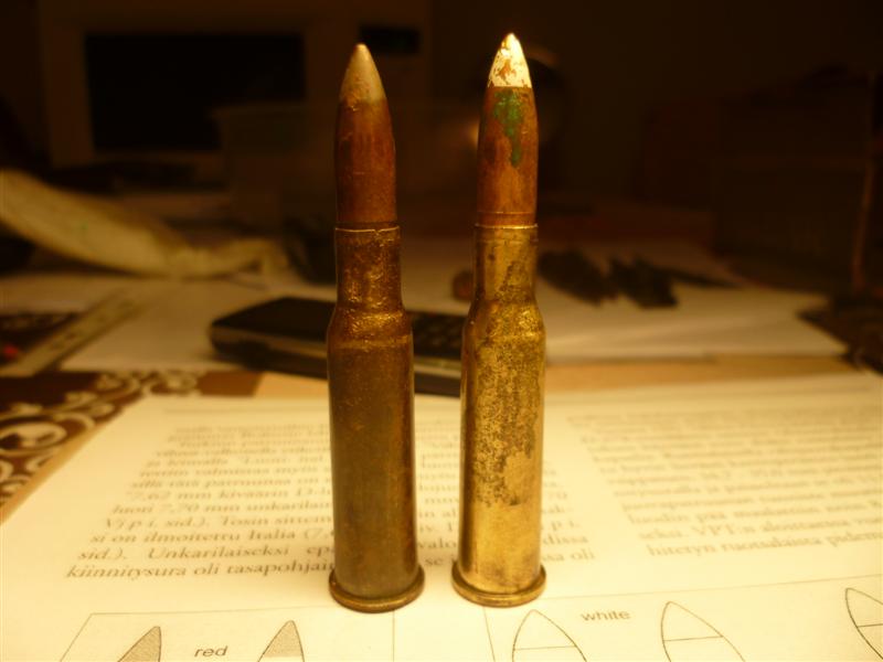

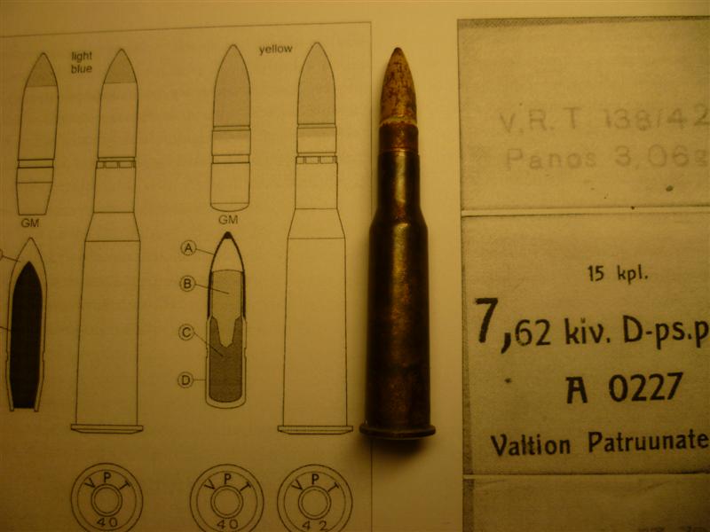

    Патрон с зажигательной пулей S-276 (пуля окрашена в жёлтый цвет) у меня в таком сохране. Но поскольку на первых двух фото видна информация из книги о финских патронах и о патроне с бронебойной пулей D-277 (с вершинкой окрашенной голубой краской), то по логике вещей размещаю фото этого патрона с моей коллекции.

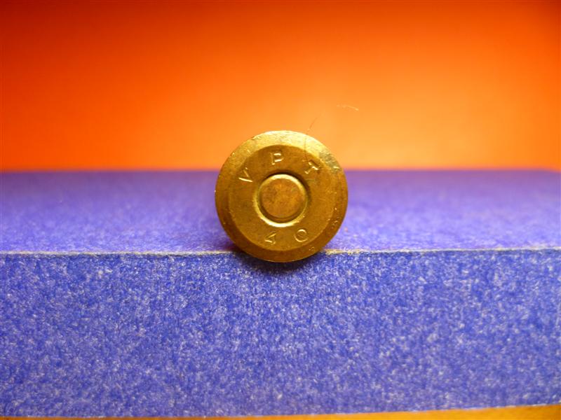

    Холостые с деревянными пулями у меня отсутствуют. А вот послевоенные с обжимом имеются. Видимо для их производства экономные фины использовали гильзы из настрела. Поэтому маркировки на них в разнобой и времён войны, и послевоенные.

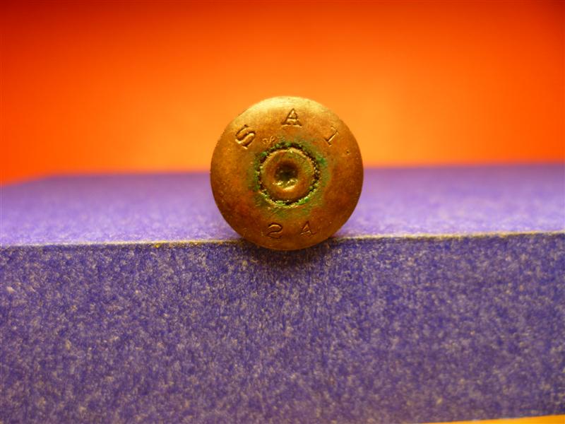

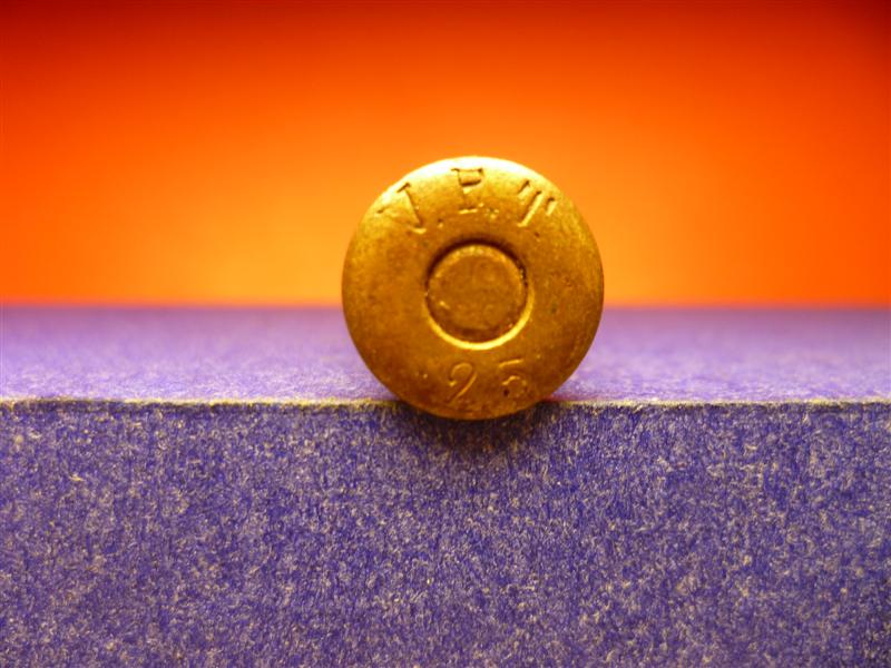

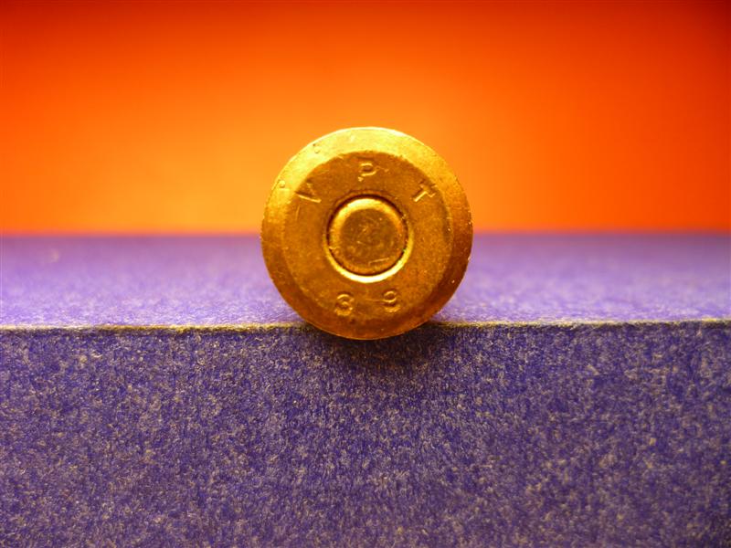

    Раз зашла речь о маркировках, то небольшая подборка - погодовка финских маркировок. Конечно такого раритета 1922 года, как у камрада Costas у меня в подборке пока нет. Но чем богаты,не обесудьте....

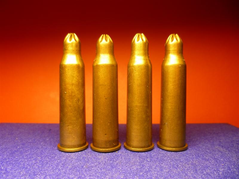

  26. николс011
    николс011 Stabsgefreiter
    212
    Россия. Кремёнки
    Про этот макет забыли:)
