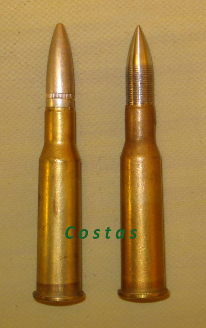

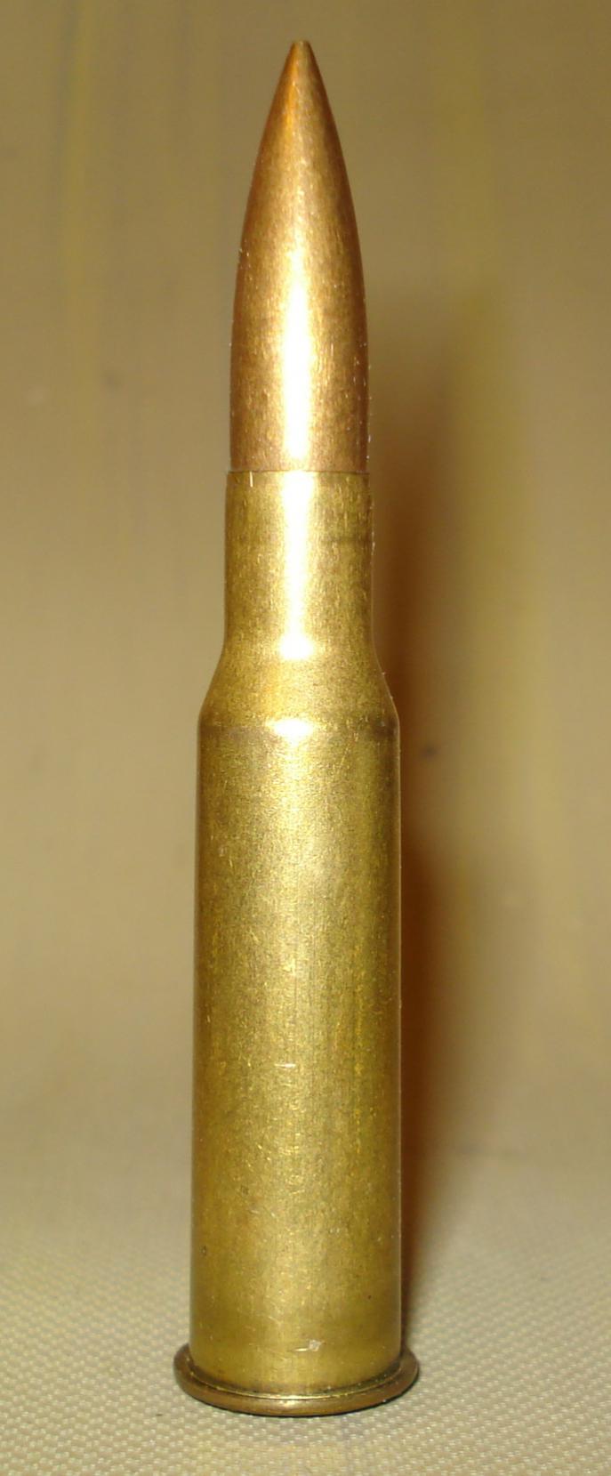

    Уже отвечал вам про пулю справа, вроде на ww2: финн один сказал мне, что это венгерская пуля от .303-го.

    Pietari
    Д31-17
    Не знаю, надо в финской книге перевести текст - может прояснится...
    Да, томпак.

    Трассер Se-770Vj и какая-то эксперименталка.
    9 користувачам це сподобалось.

    И хоть отвечали Вы на ww2, скорее всего, не мне, но Вашу версию о поставках трассирующих пуль из Венгрии в Финляндию принимаю как основную. Получается, не только Италия поставляла трассеры в 40-м году в Финляндию, но и Венгрия.

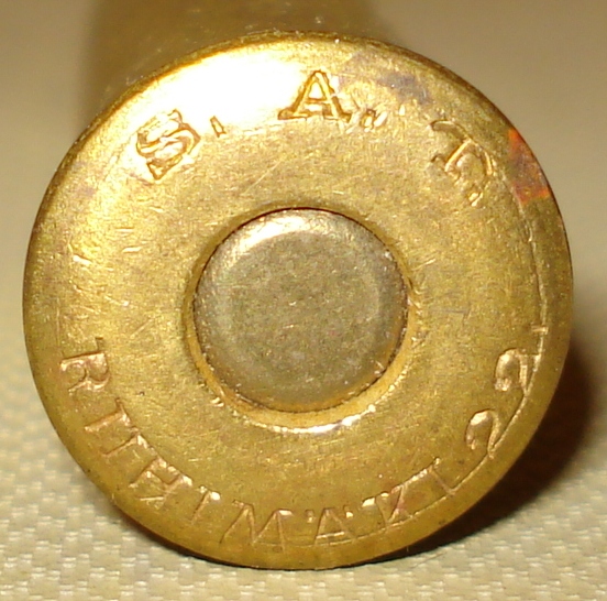

    SAT проштампованный "Риихимяки".
    vittmann, Miho, Webley та 9 іншим подобається це.

    Costas, я правильно понимаю, что Трассер Se-770Vj на Вашем фото - это с британской пулей G Mk II ?

    Точно не скажу с какой именно Mk, не разбирал ещё...
