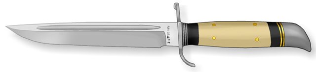

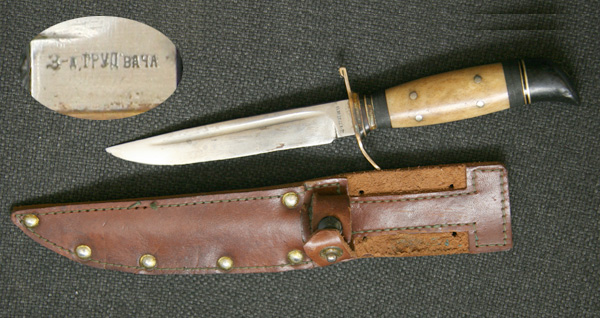

    Хочу сделать полную реплику, у кого что есть.. Может кто знает какие ножны были правильные? Вроде как завод Вача "Труд" выпускал.
    Имеется в виду этот нож.

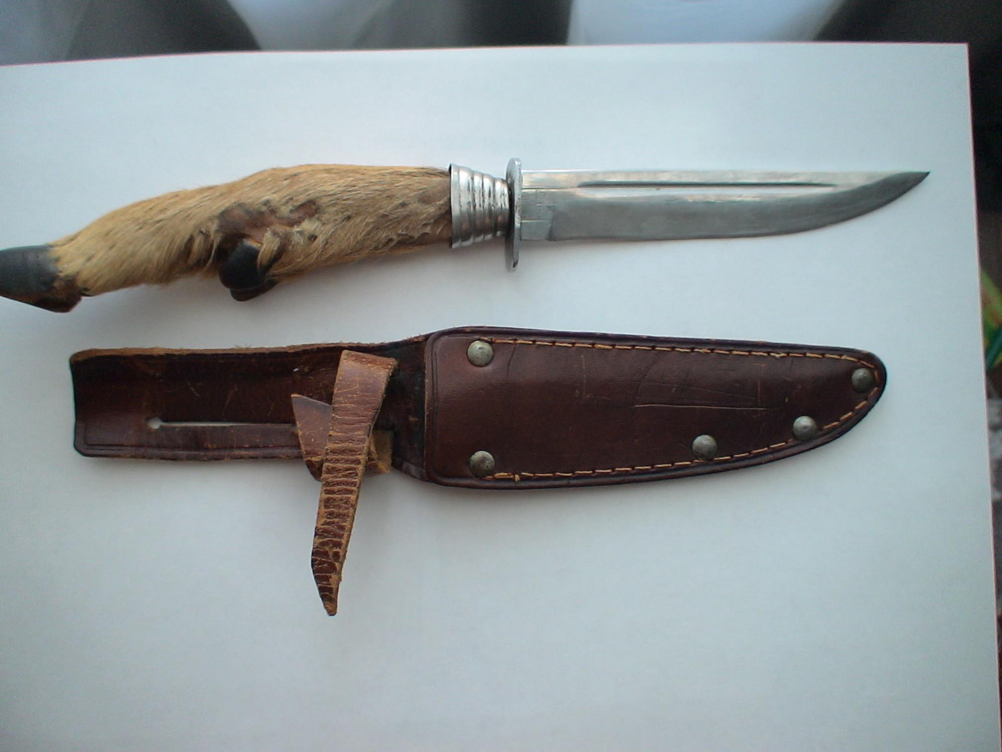

    у меня ножны есть.. могу детальное фото выложить..

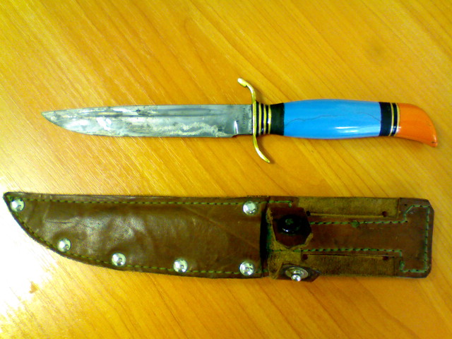

    А я думал финка НКВД вот эта!

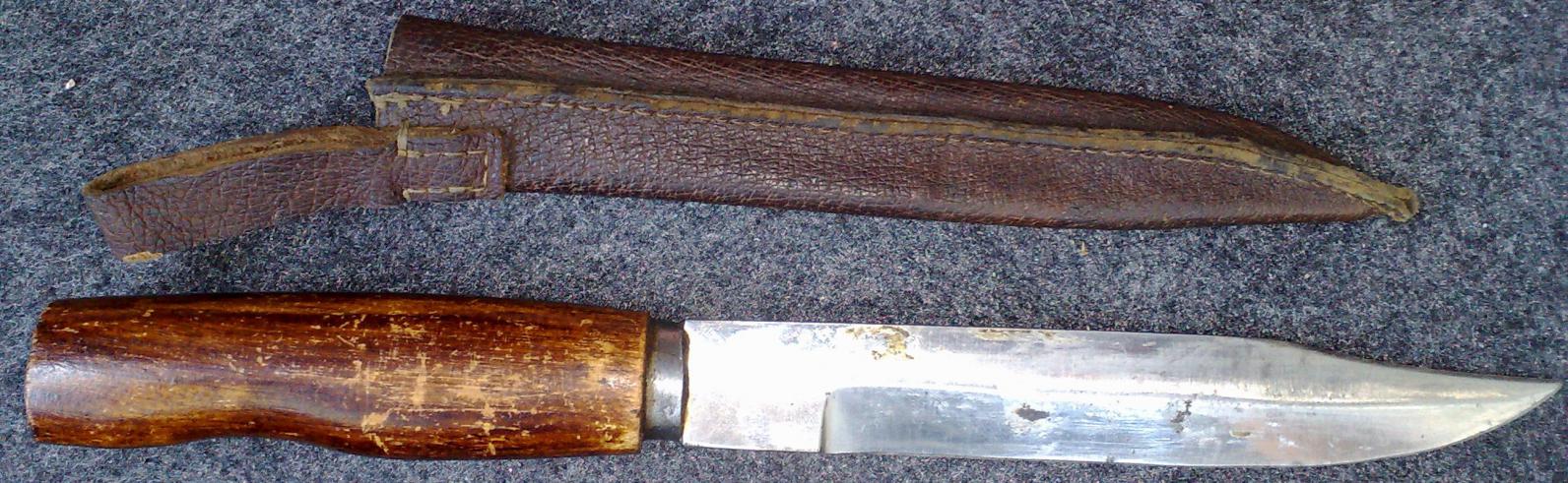

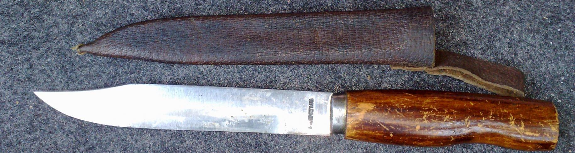

    Вот мой нож сапера. Вача

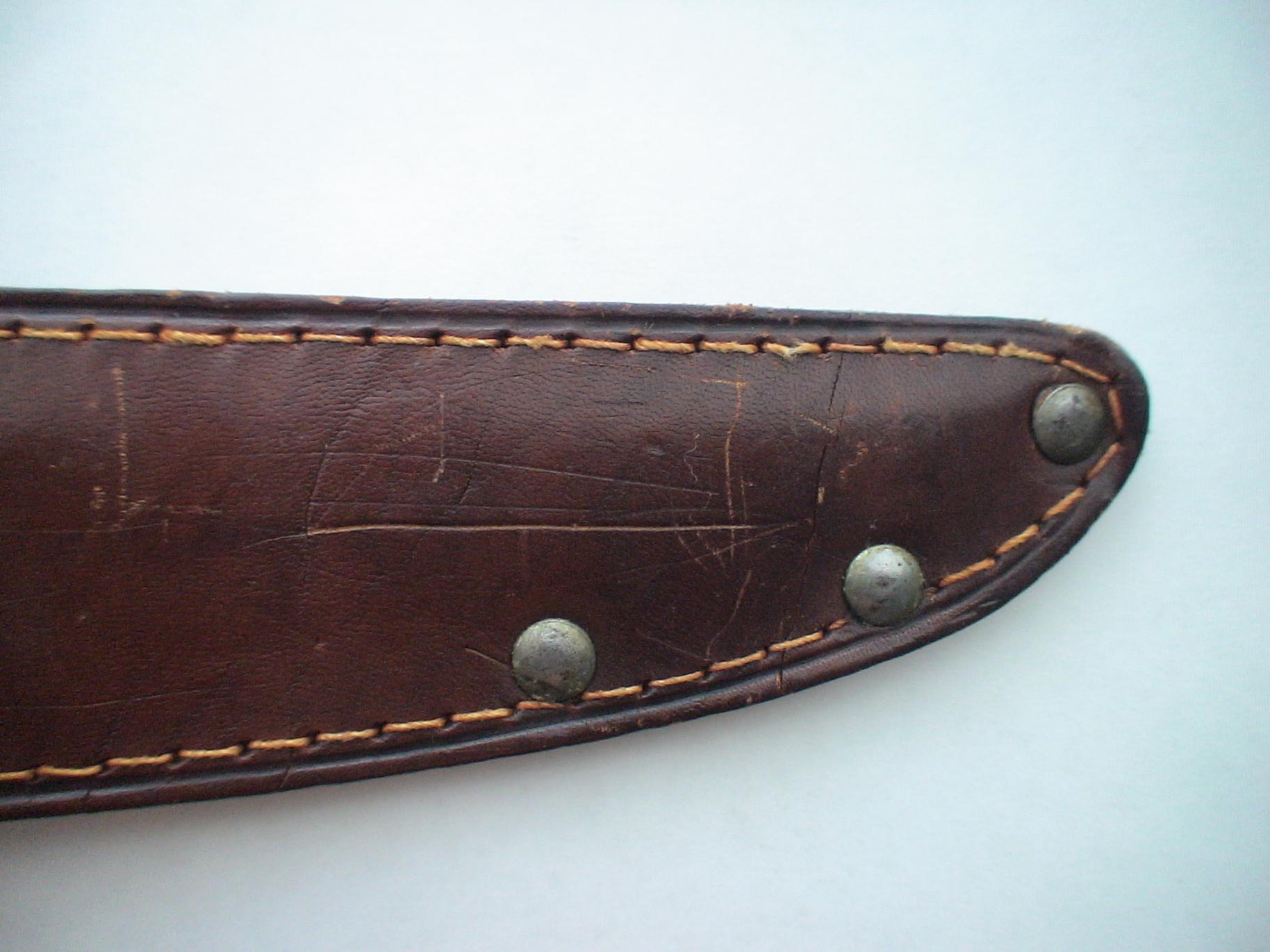

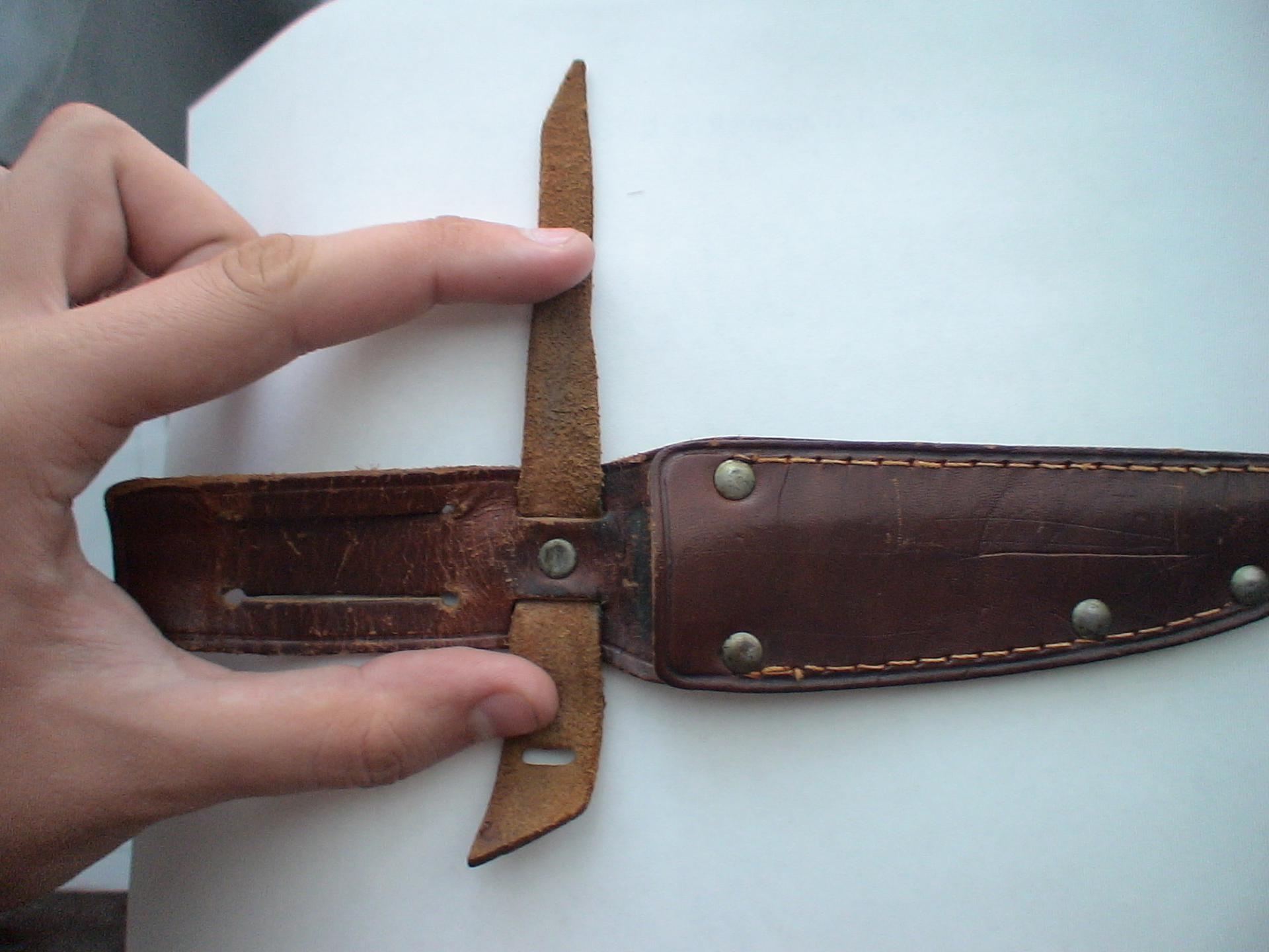

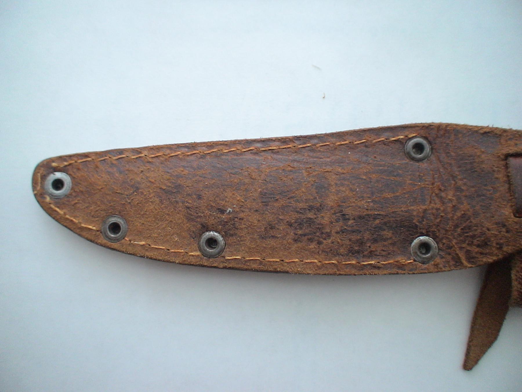

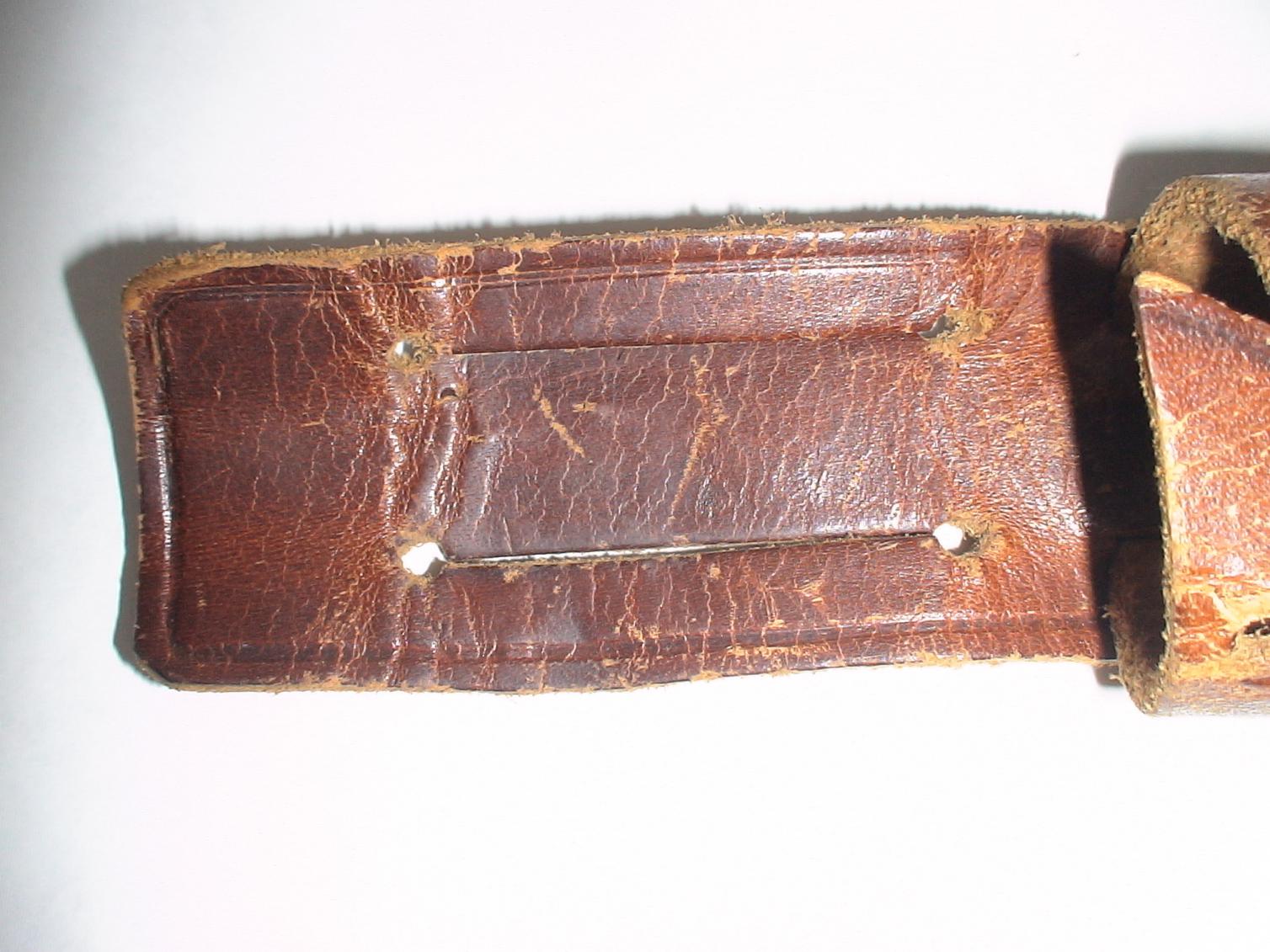

    вот фото.. думаю такие ножны вам нужны:eek:
  8. StrelokPS
    StrelokPS Oberleutnant Клуб взаимопомощи
    19
    58
    3.976

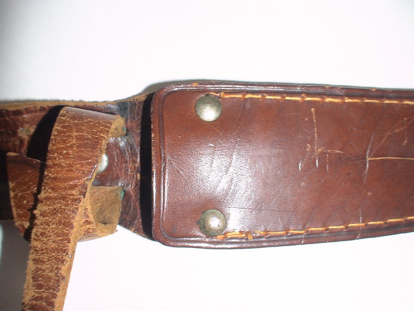

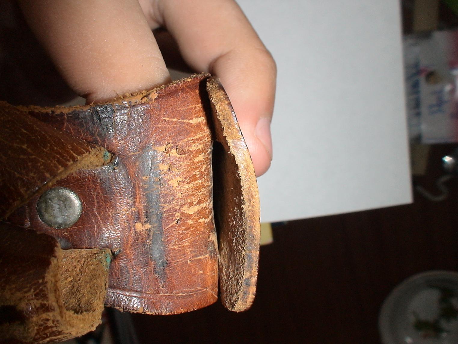

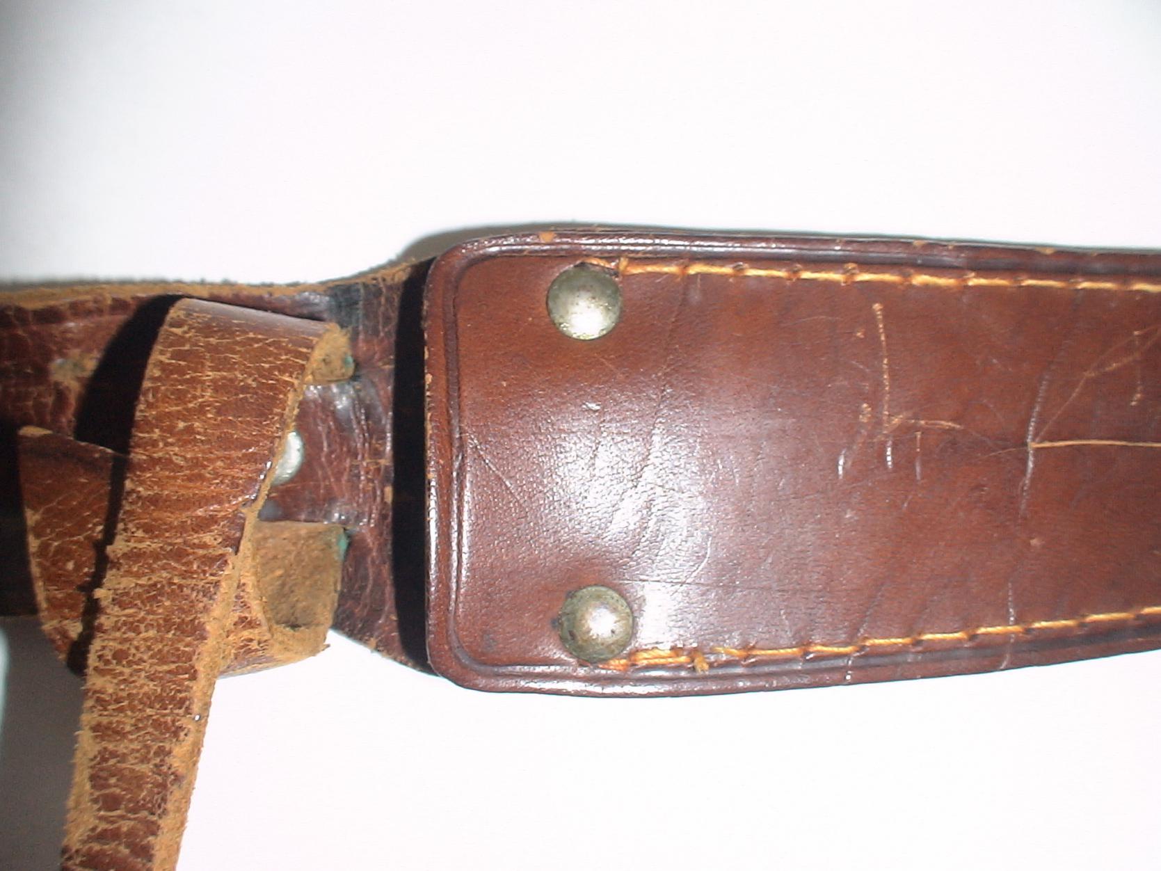

    вот еще

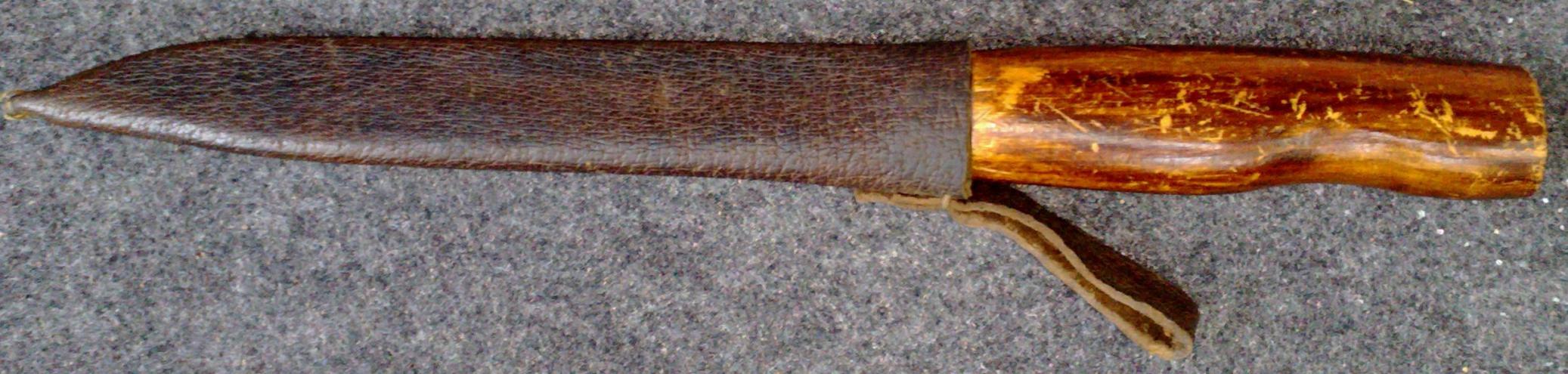

    Это нож сапера.

    Спасибо, но это ножны к тому ножику что на фото, если не ошибаюсь производства ГДР примерно 70х годов, такие у меня есть, давно валяются, и ножег такой был, правда я его переделал и дяде подарил..

    в своем первом посте - вы выложили абослютно такие-же ножны.. только другого цвета.. все равно копию 1 к 1 вы не сделаете)

    На данный момент пока удалось выяснить форму самого ножа (по фото), толщину гарды 2мм, материалы ручки - латунные шайбы, меж которыми кожа, сама ручка из кости, с двух половин на четырех заклепках, тыльник из карболита. Также к своему удивлению выяснил то что обух не ровный а немного радиусом, а так же что клинок изготовлен возможно из 65х13 (появилась аккурат в 30х годах 20 века) В принципе вроде понятны размеры 0бщий 226мм, длина клинка 123мм, ширина 20мм, толщина 4-5-5мм.. По хорошему счету стоит вопрос о форме гарды и вариантах ножен, по некоторым сведениям был вариант костяных ножен с латунным набором.. Вот хочется фото этих самых ножен увидеть..

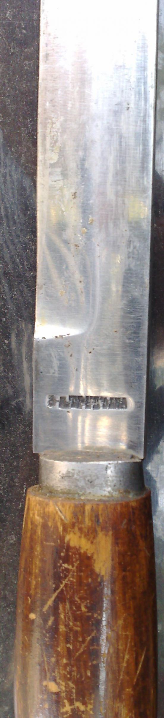

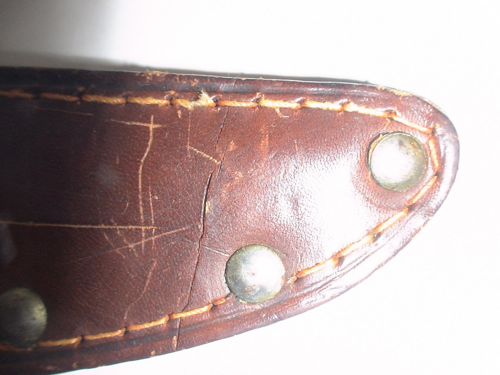

    Вот еще варианты кожаных ножен и клеймо завода:
