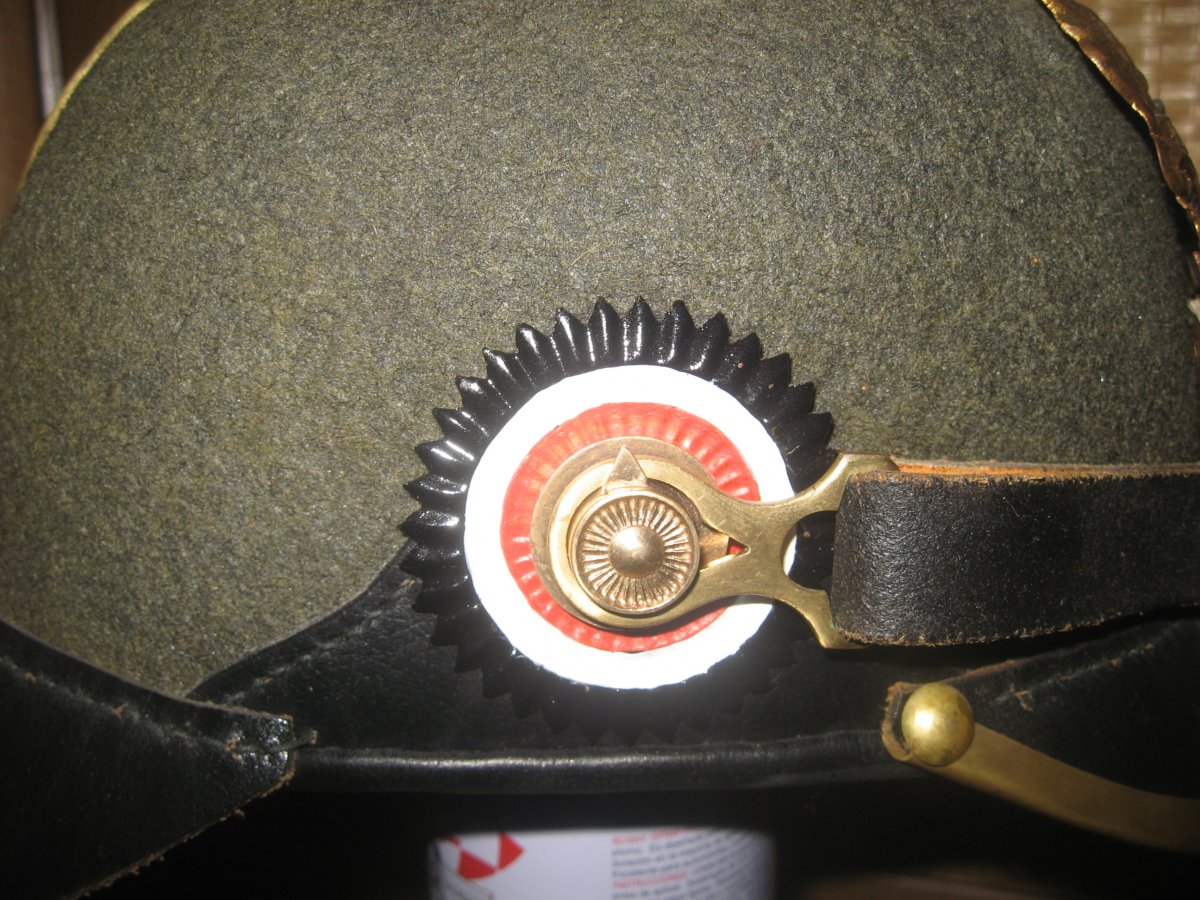

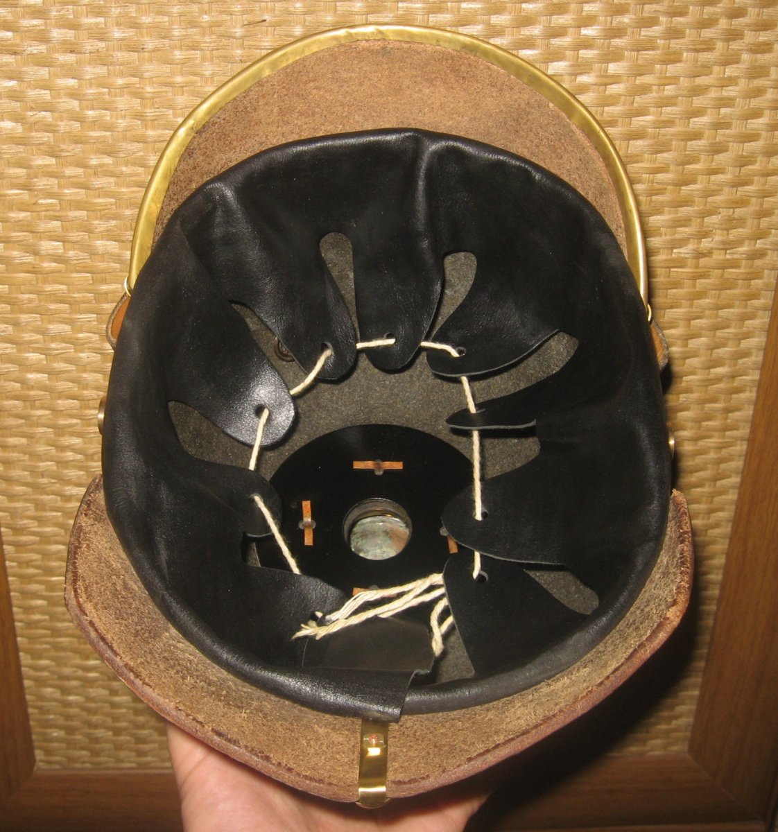

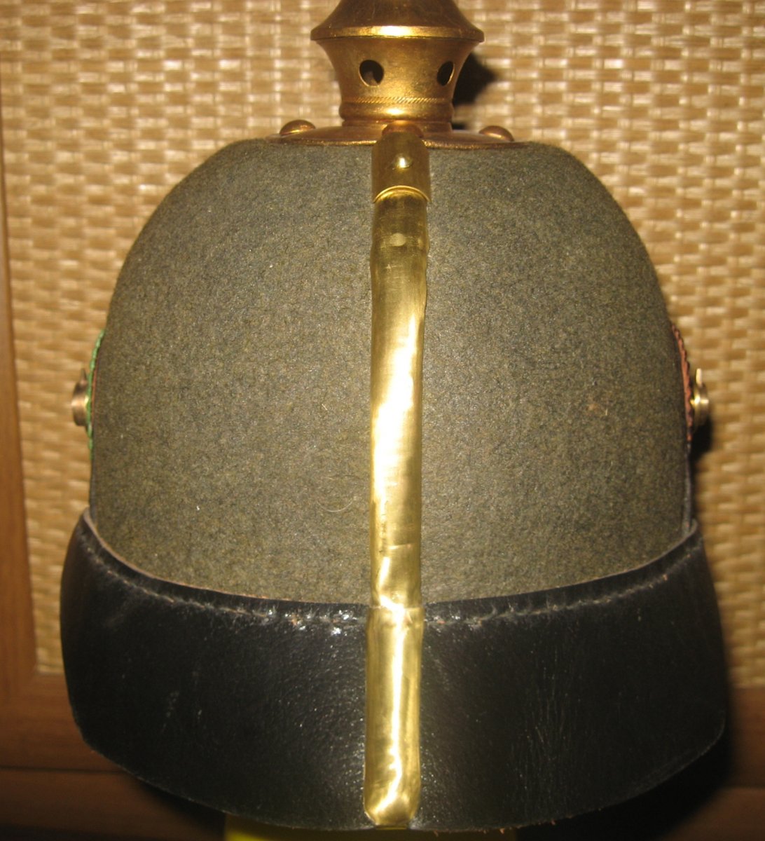

    Спасибо ребята за подсказки , поменяю ландкокарды , но с птицей уже ничего не сделаю. Пика , птица , фурнитура на ремешке - оригинальные. Все остальное - сделано своими руками.

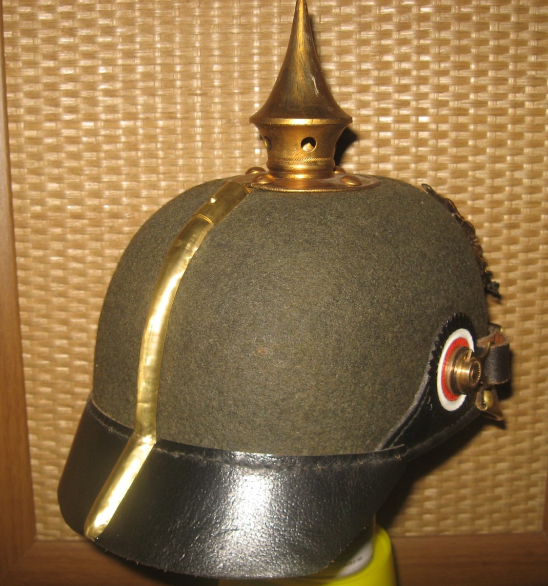

    Орла и пику покрасил под "золото" , ландкокарды красил художественными акриловыми красками. Это мой первый шлем , но как мне кажется получилось неплохо.

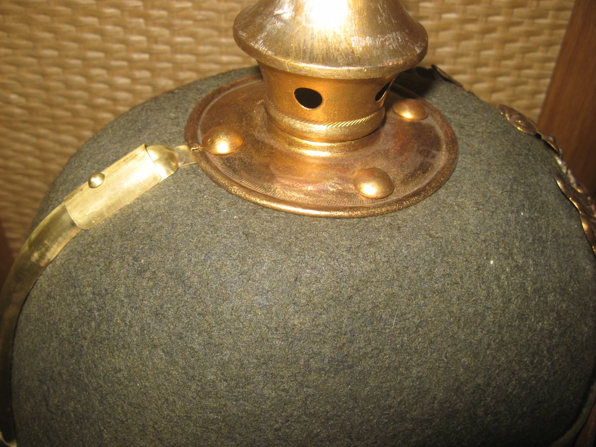

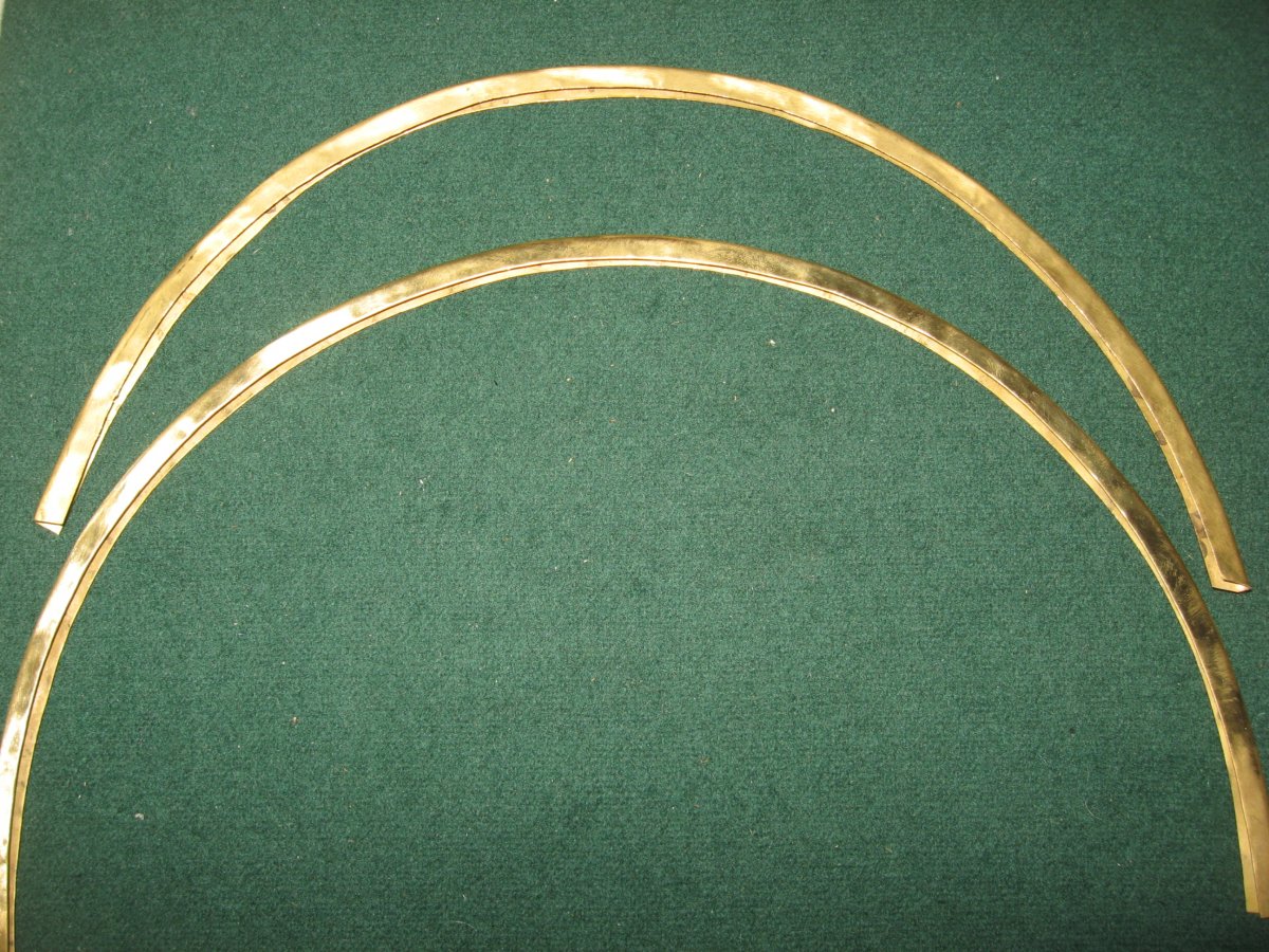

    Гребень и ободок на козырек сами делали?
  5. Paulo
    Paulo Stabsgefreiter
    639
    Харьков
    Да , самодельные.
  6. ALEKS81
    ALEKS81 Oberstleutnant
    18
    32
    4.822
    Прилуки
    Интересно как. Если можно опишите процесс.
    grafvonzeppelin подобається це.
  7. Paulo
    639
    Харьков

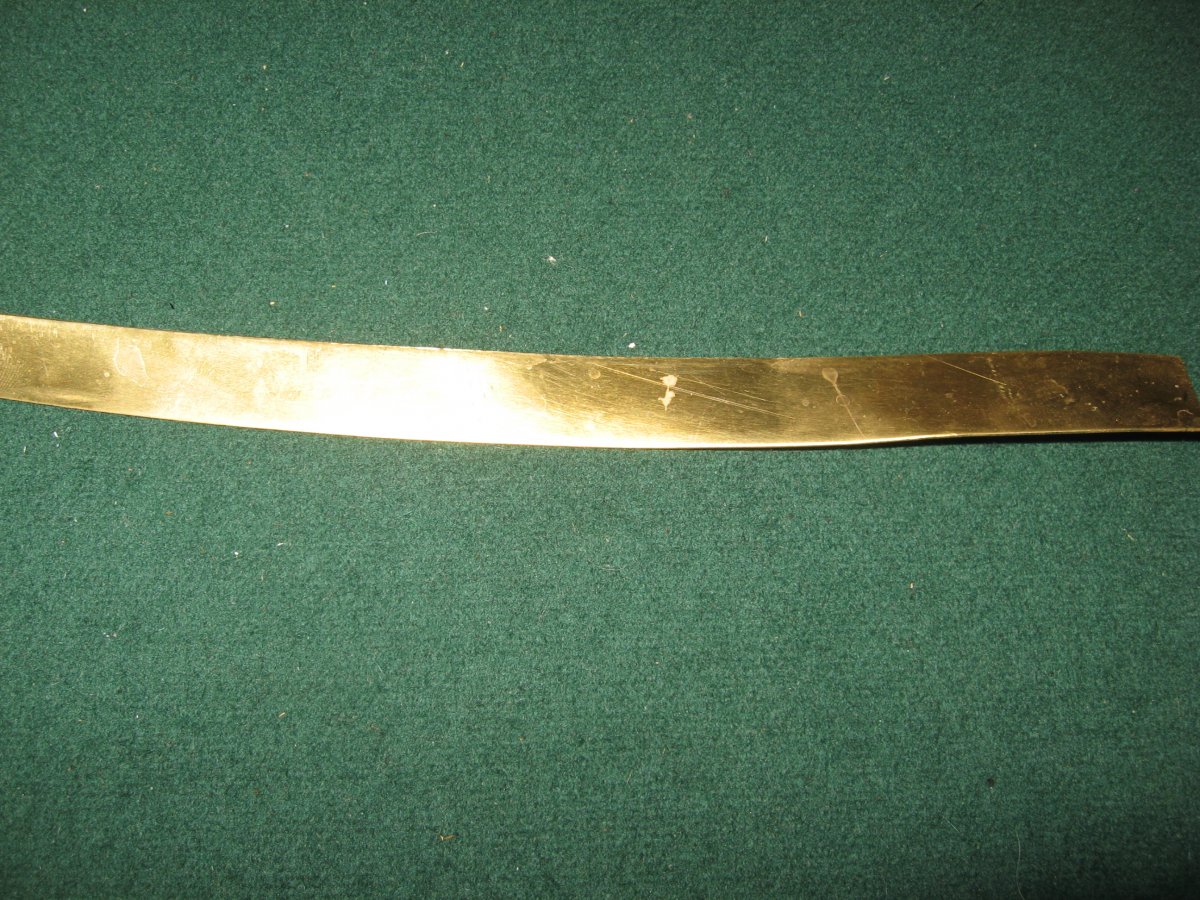

    Ободок козырька : сделал козырек из железной пластины , согнул его до нужной формы и потом по нему обстукивал заготовку из латуни. Приходилось часто отжигать латунь. Спинку делать сложнее : брал тонкую латунь ( полоску ) и с помощью металлической закругленной болванки продавливал и придавал форму , также часто отжигал латунь.

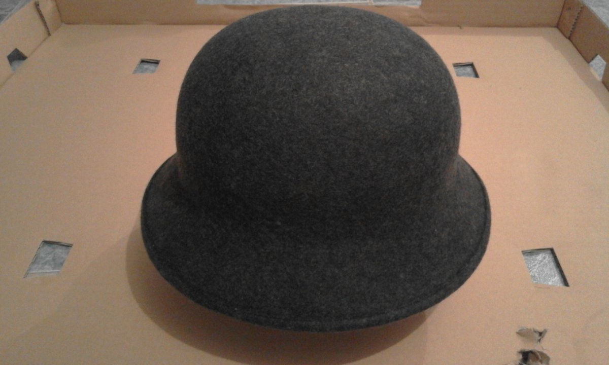

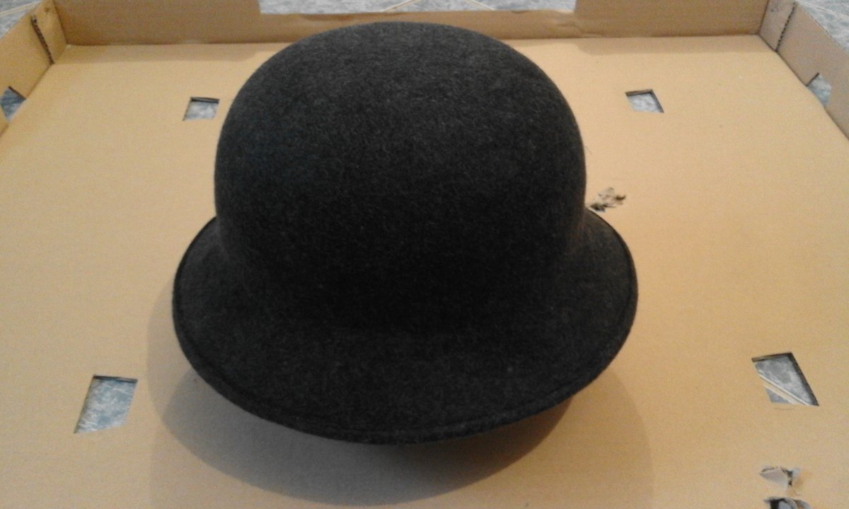

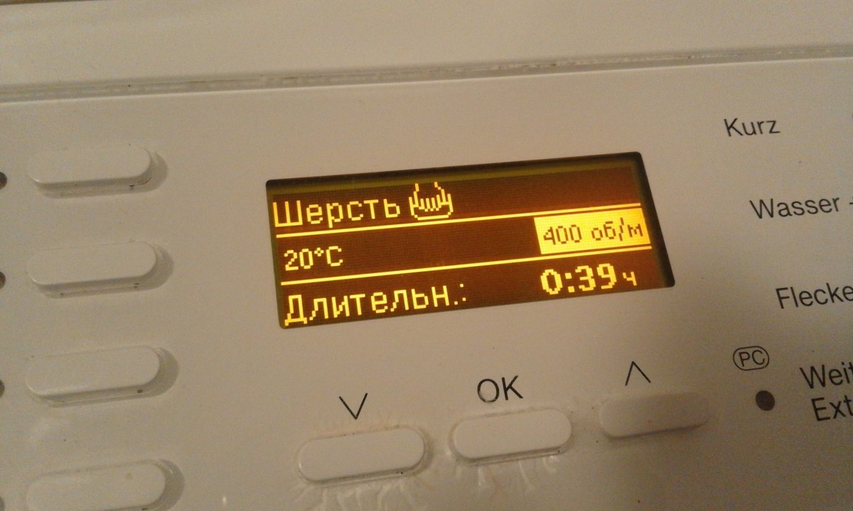

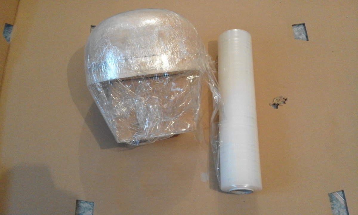

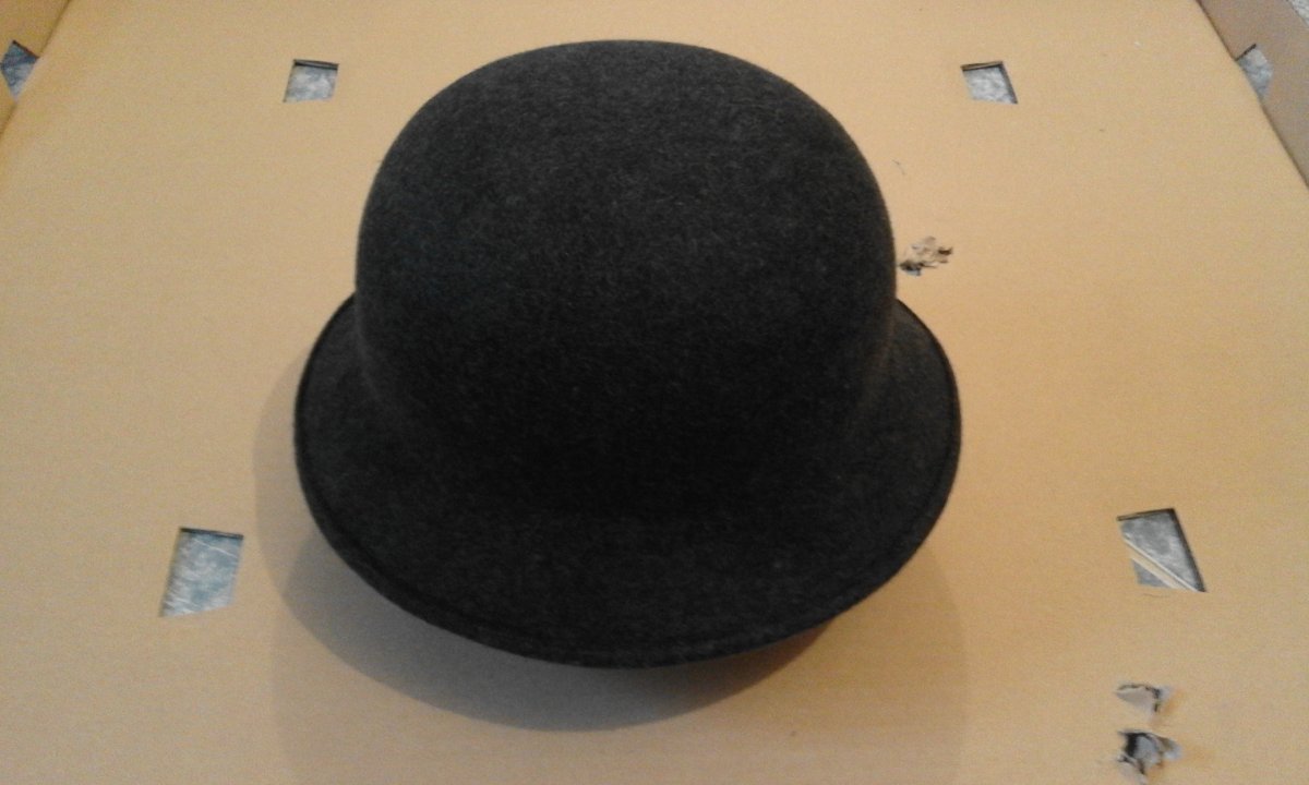

    Продолжу свою эпопею. шляпу закинул в стиралку, порошок не сыпал а влил чуточку жидкости. Прочитал что фетр стирают не более 30 градусов, подстраховался сделал 20 и уменьшил обороты стиралки, чтоб не выжало насухо.

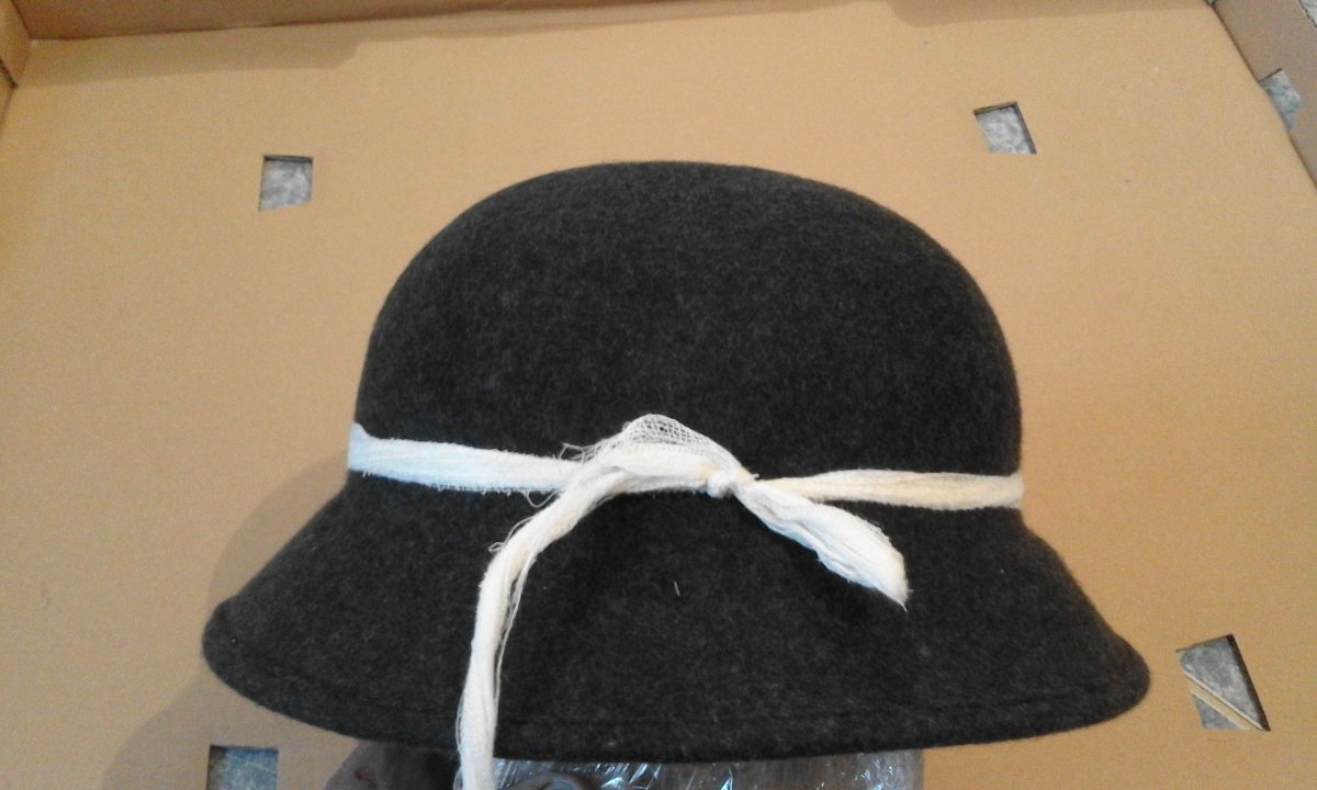

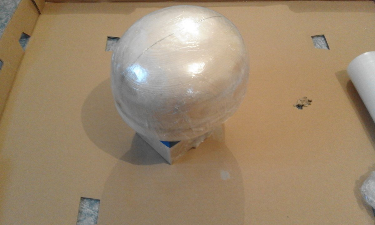

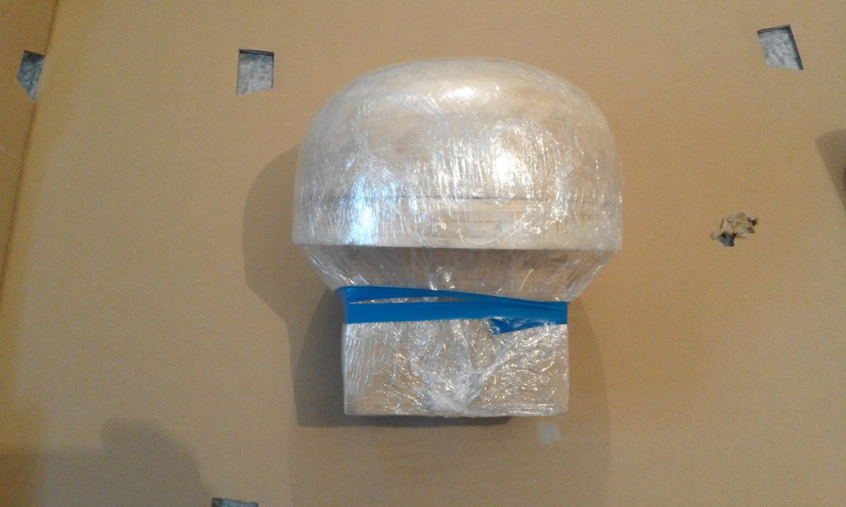

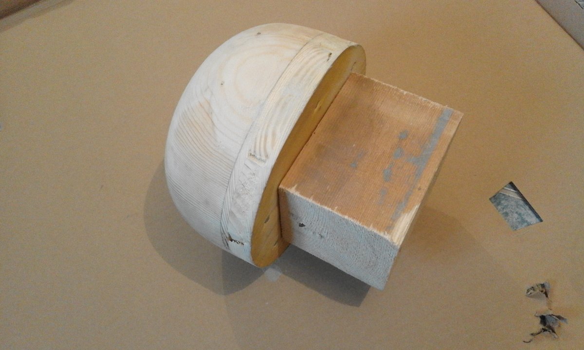

    Пока шапка стиралась подготовил форму (болванку). Прибил с низу кусок бруска, чтоб потом не мудохаться с подкладками. Обмотал плёнкой по два оборота накрест и внизу обмотал изолентой для хорошей натяжки.

    Хотел поинтересоваться у вас . Какую высоту болвана делали ? Без подставки .

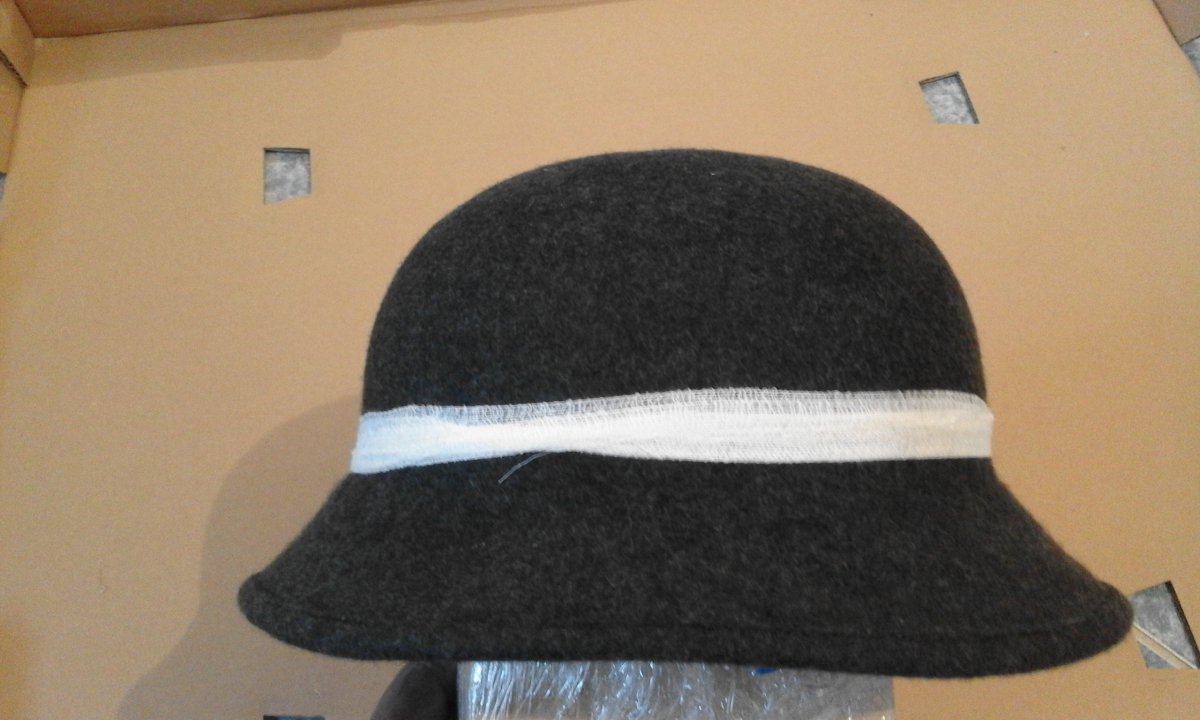

    После стирки шапку натянул на болванку, нижнюю часть обвязал бинтом. Бинт эластичен и не сделает вмятин в фетре. После стирки шапка не растянулась, какой была такой и осталась.
    Маленькое замечание. Купол на моей болванке практически ровный а на куполе шапки был овал, после небольшого высыхания шапки чувствуется плотная обтяжка болванки. Сжимается по ходу.

    Юра, я свой делал где-то на 5 см больше.

    Сама болванка 13 см высотой но бинт обвязан примерно на 10 см. Это нижняя его часть. Шлем у меня должен получиться большого размера, чтоб любой гость смог на голову одеть. не интересно когда всё лежит мёртвым грузом.

    ВНИМАНИЕ ВАЖНО.
    По подсказке форумчанина бинт в срочном порядке снят, в связи с тем что всё же может остаться вмятина. Проверено, если бы заготовка высохла то вмятины по периметру не миновать.

    а зачем обматывать ,объясните мне ?
    Aleks Gal подобається це.
  18. ALEKS81
    18
    32
    4.822
    Прилуки
    Для того чтобы стянуть и фетр принял форму, тогда так я думал...
    Bogdanternopol та 663 подобається це.

    Скажу за себя, обмотал по той причине что хочется как лучше, Облегание болванки фетром и всё такое. Это мой первый опыт с фетром (надеюсь последний) и подстраховываюсь как могу, переделывать не охота или чего доброго просто плюнуть и забросить.
    Стрипа, Bogdanternopol та ALEKS81 подобається це.
  20. сергей18
    сергей18 Leutnant
    1.340
    мариуполь украина
    не надо ничего, фетр это шерсть ,так сказать , она сама обтянет болван . к тому же ещё после усушки немного сядет .

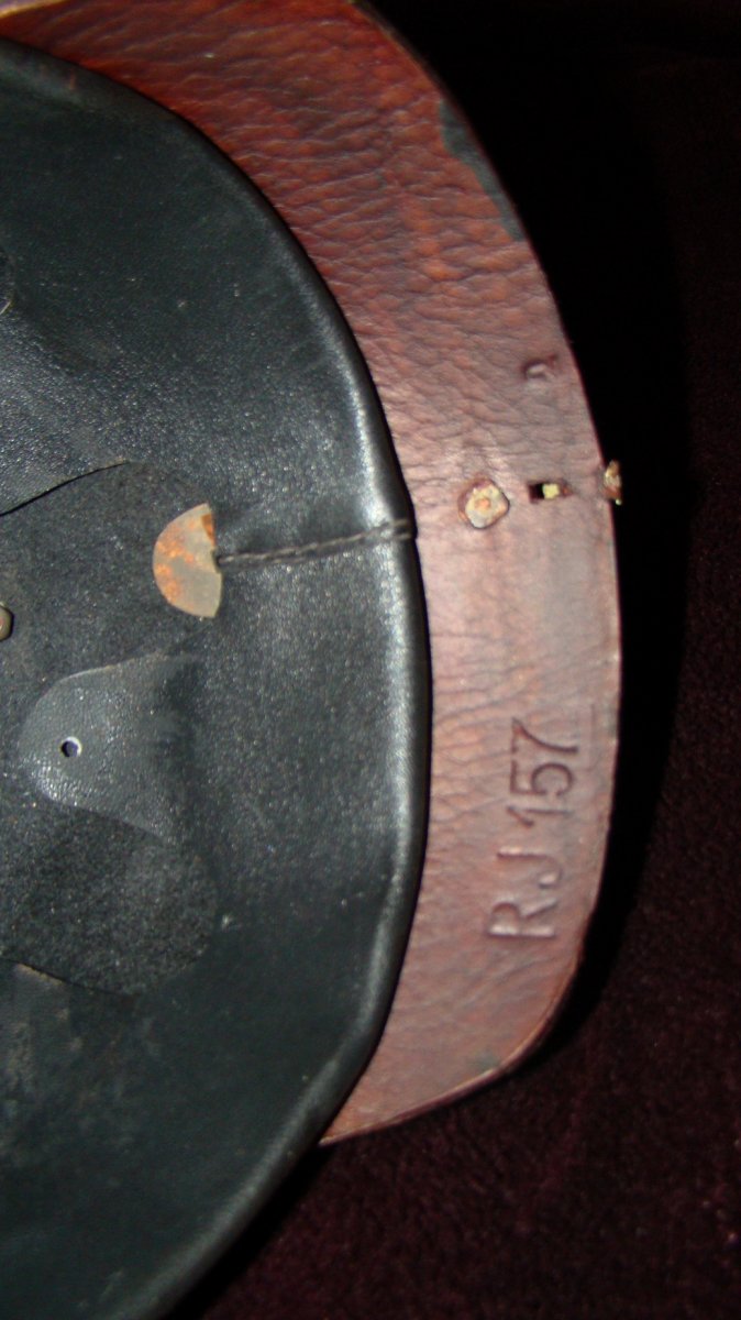

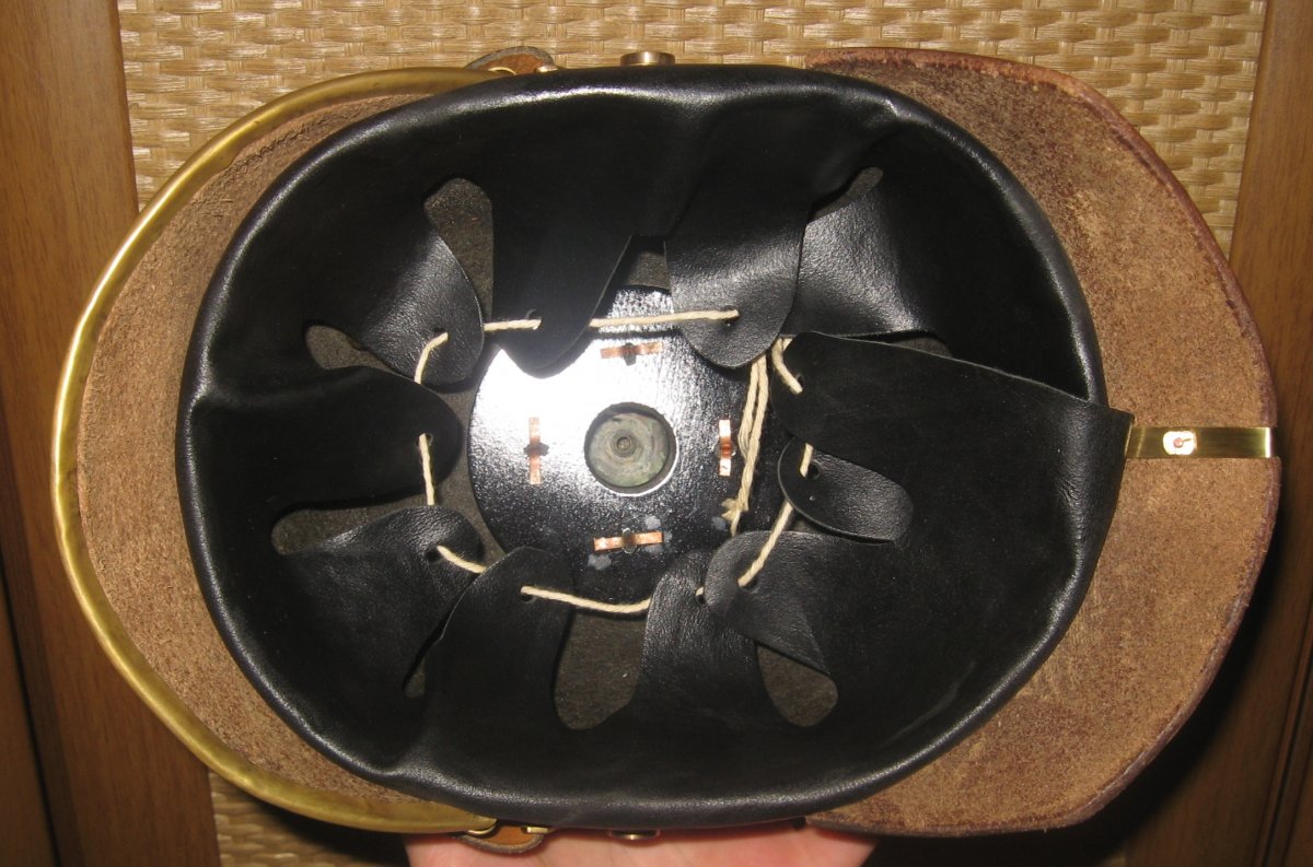

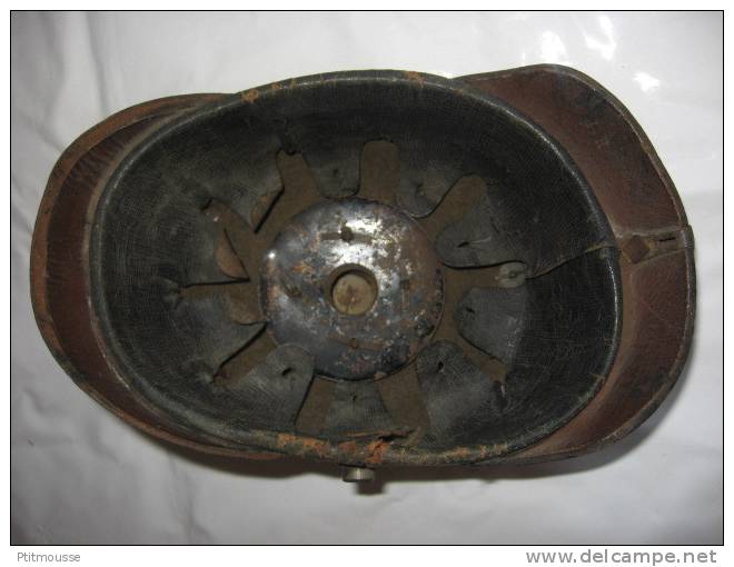

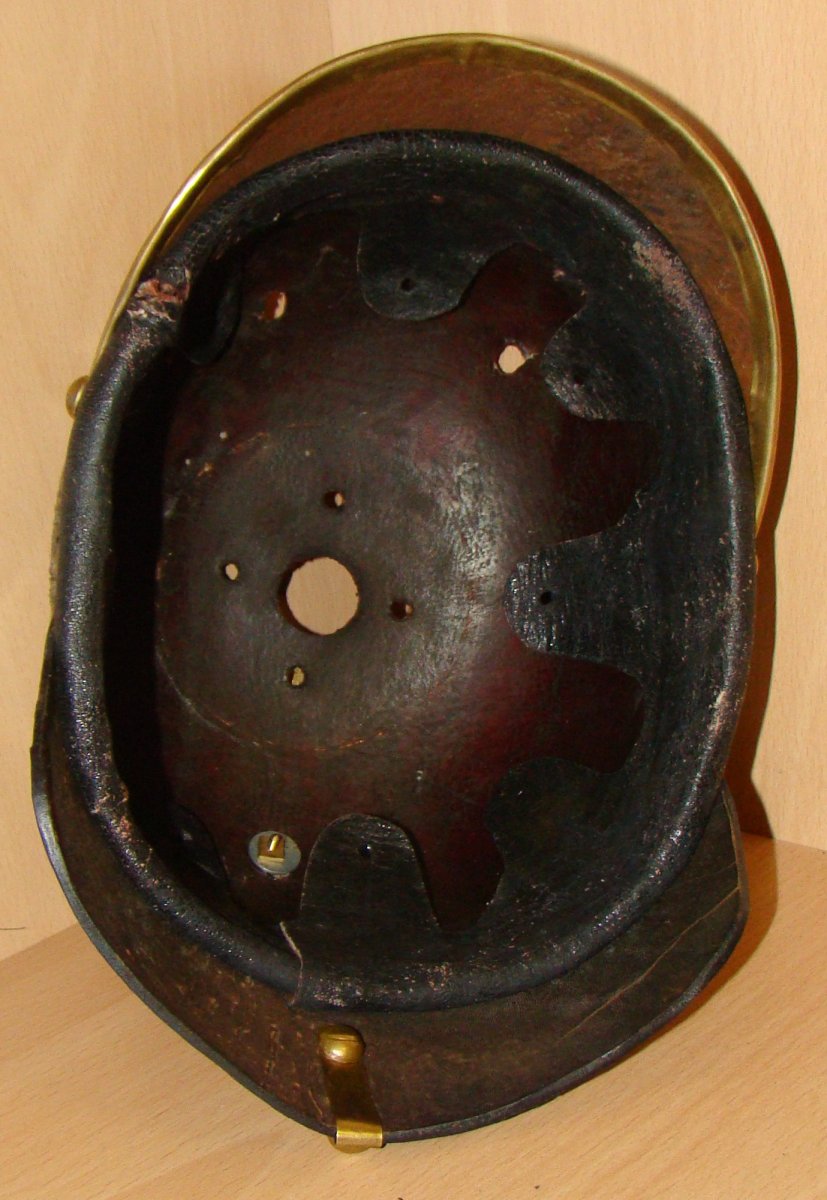

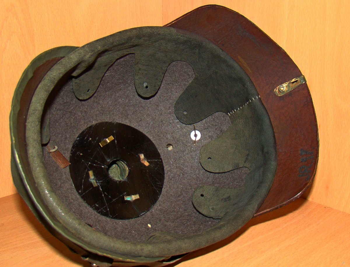

    несколько ещё замечаний . Кожу надо ставить не ворсистой частью внутрь , а наружу . на ворсистую часть нужно накладывать слои лака что бы был гладкий слой
    grafvonzeppelin, Bogdanternopol, knyz та 4 іншим подобається це.
  25. сергей18
    сергей18 Leutnant
    1.340
    мариуполь украина
    вот ещё наглядное пособие
