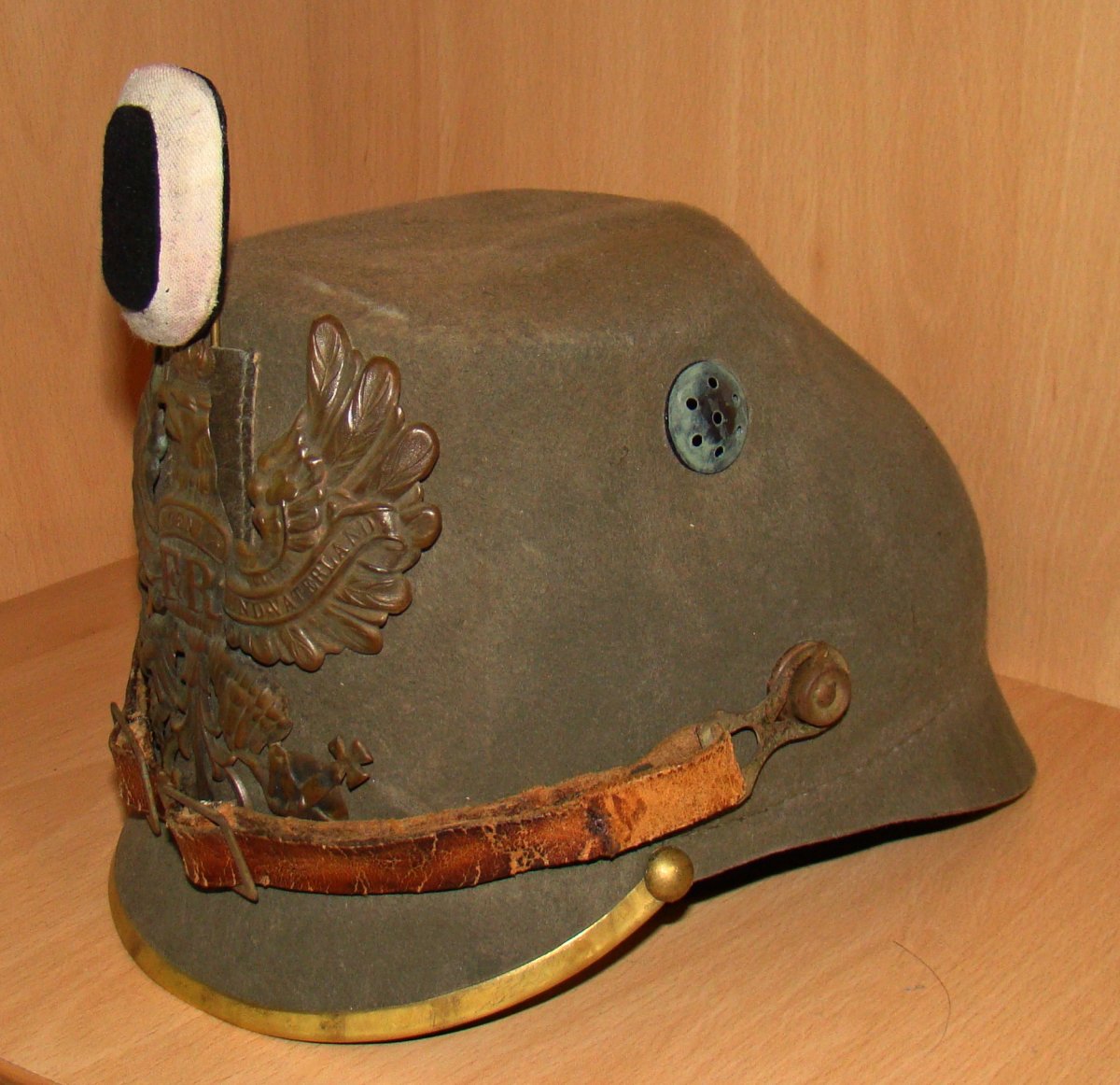

    Україна.

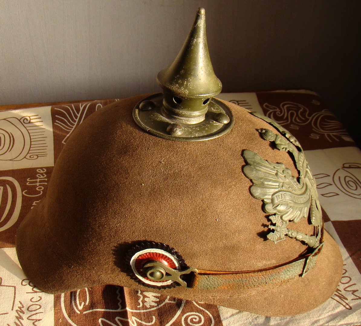

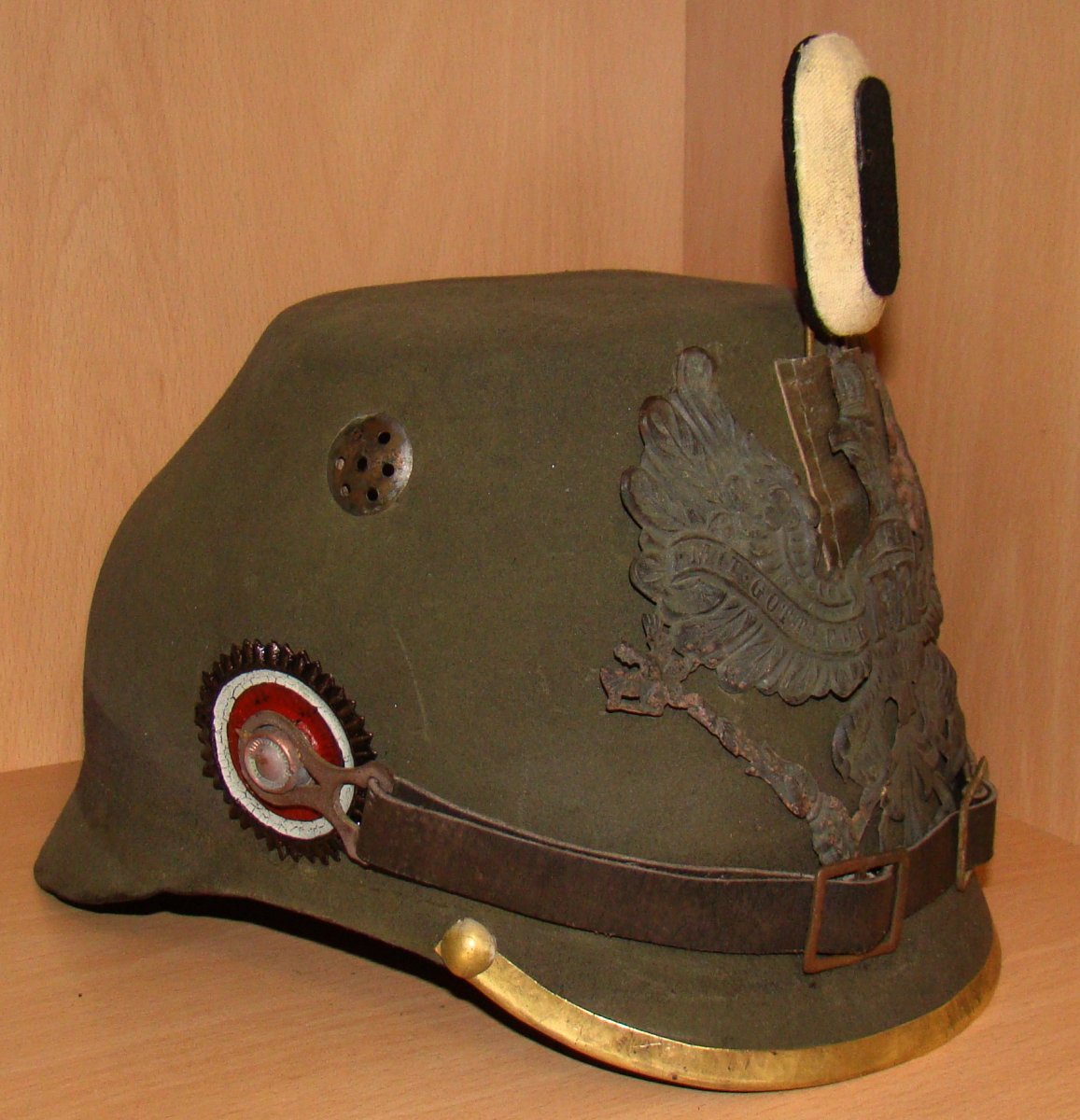

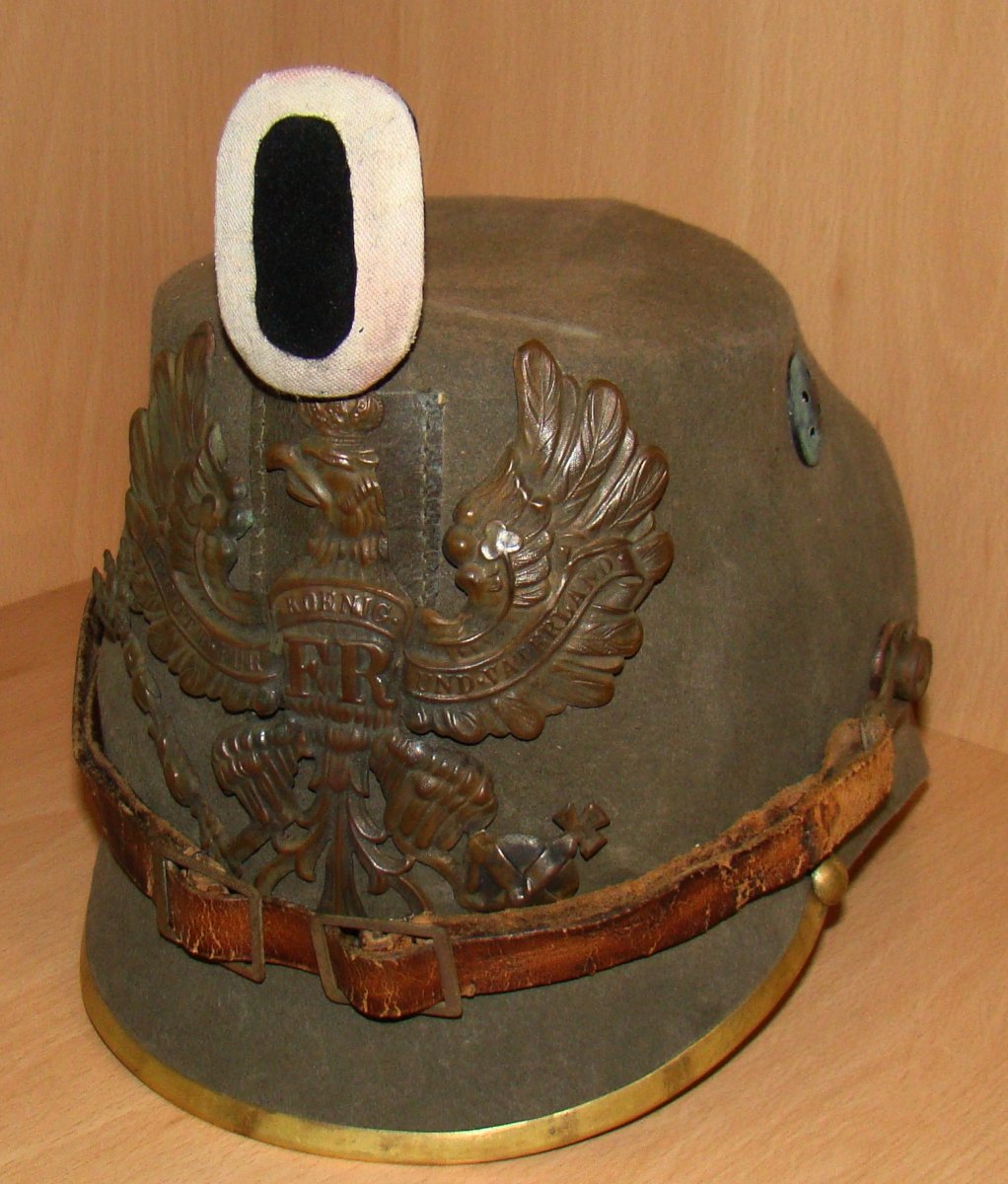

    Пока работа на месте, я опять в командировке а шлем со мной не захотел ехать. Пока на него нет одной ландкокарды, шарика на артелериста (корпус в наличии без шарика) и двух зацепов тех что на шлеме ремешок держут, да и всякой мелочи. Доделаю обязательно, не зря же старался. Поиск деталей идёт.
    А пока вот шляпу купил, дай думаю попробую фетр. В данный момент и так ставить некуда, но собирать надо а то место скоро появится а ставить не будет что.

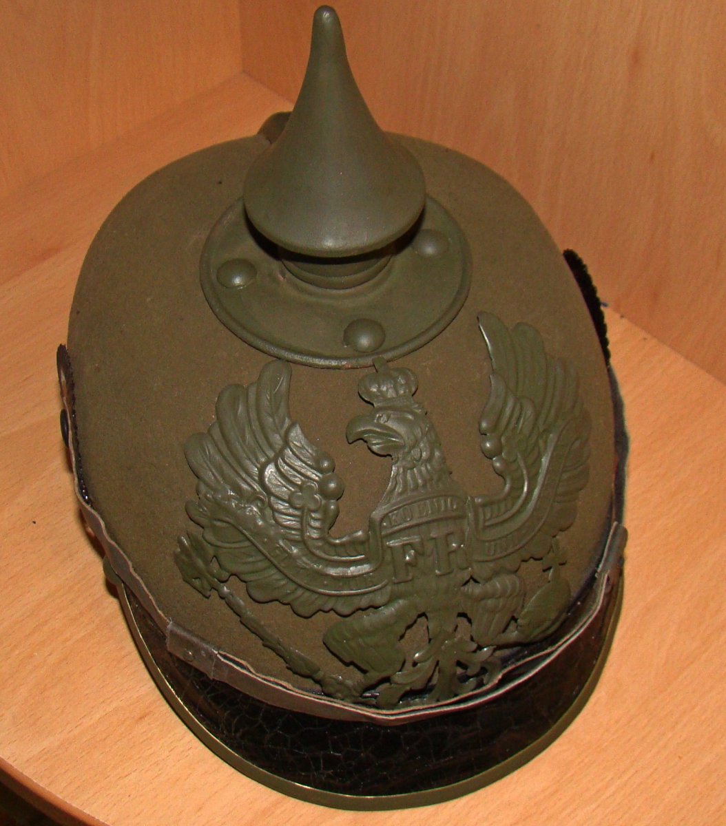

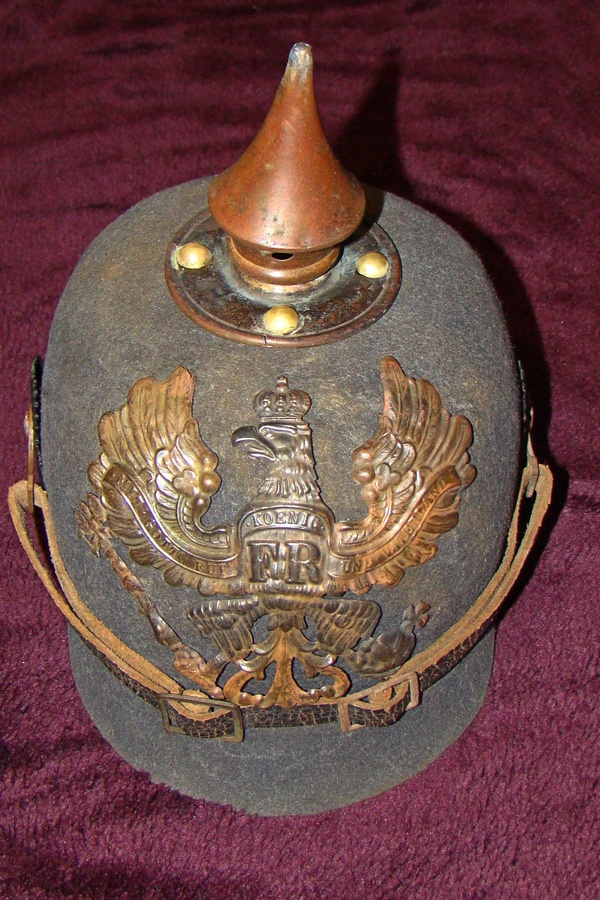

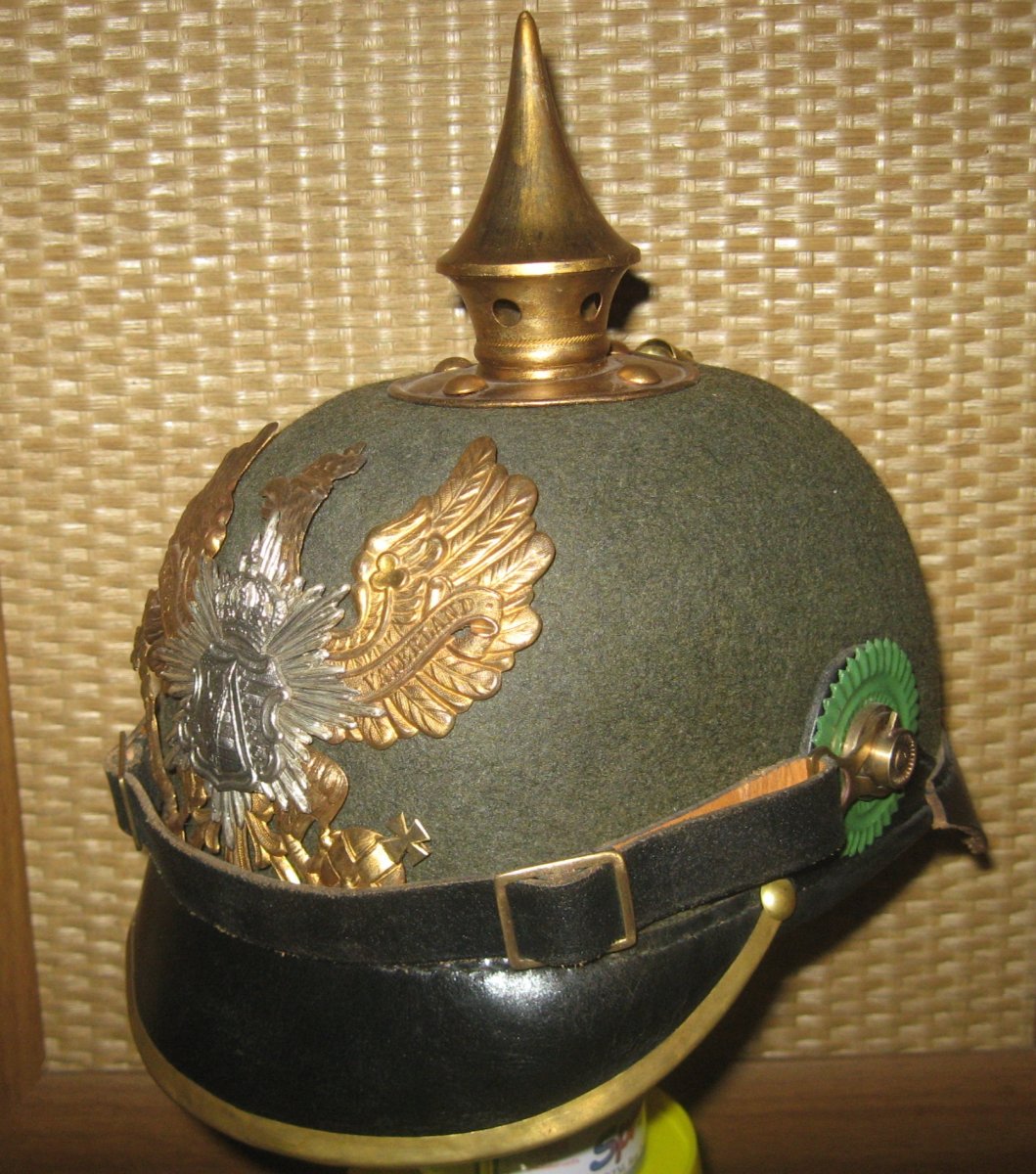

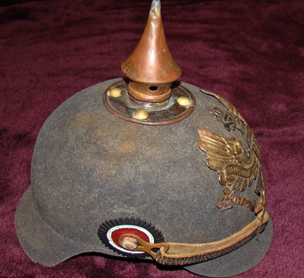

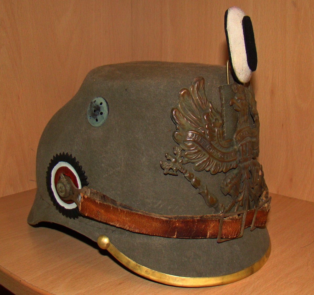

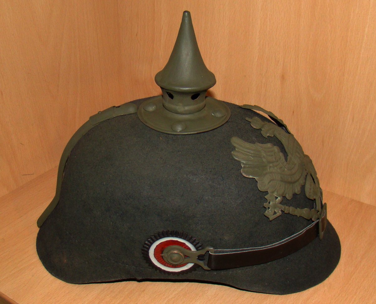

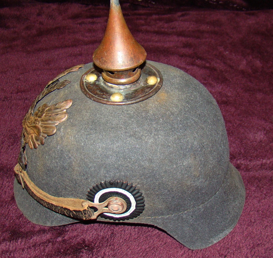

  5. несколько последних работ . Ребята не заморочивайтесь слишком о том какой цвет, всё можно покрасить , и насколько сильно торчат волоски , ну если конечно сильно не волосатая , выкроек ни каких не существовало , да и не могло быть , это эрзац, делали миллионы этих шлемов , да побыстрее ,так как не хватало для армии особенно в 14 году когда сотни тысяч резервистов были призваны в армию
    DSC09257.JPG DSC09292.JPG DSC09293.JPG DSC09294.JPG DSC09311.JPG DSC09316.JPG DSC09321.JPG DSC09348.JPG DSC09386.JPG DSC09398.JPG DSC09460.JPG

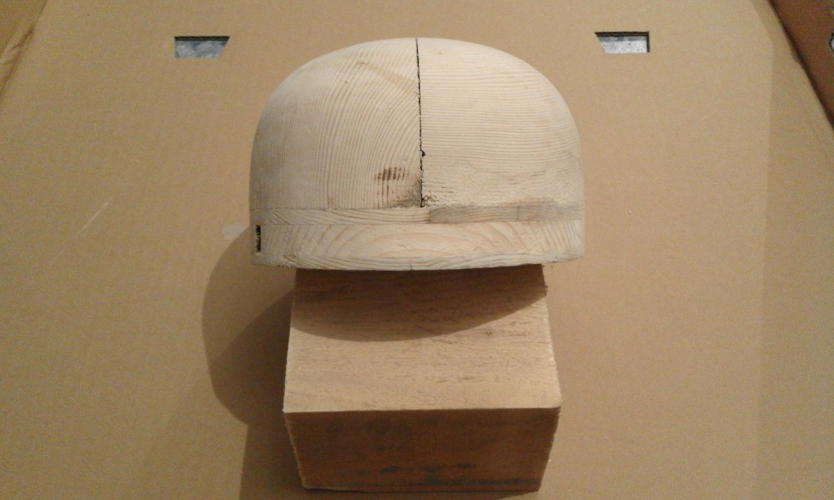

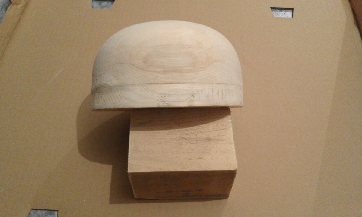

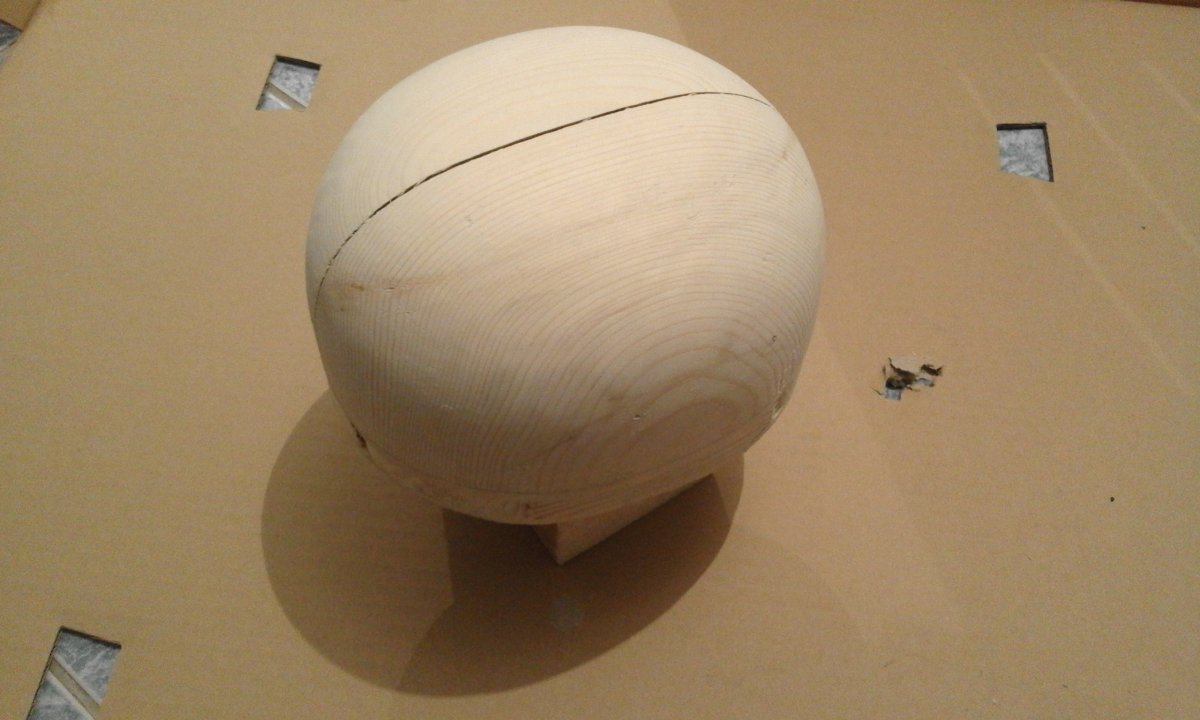

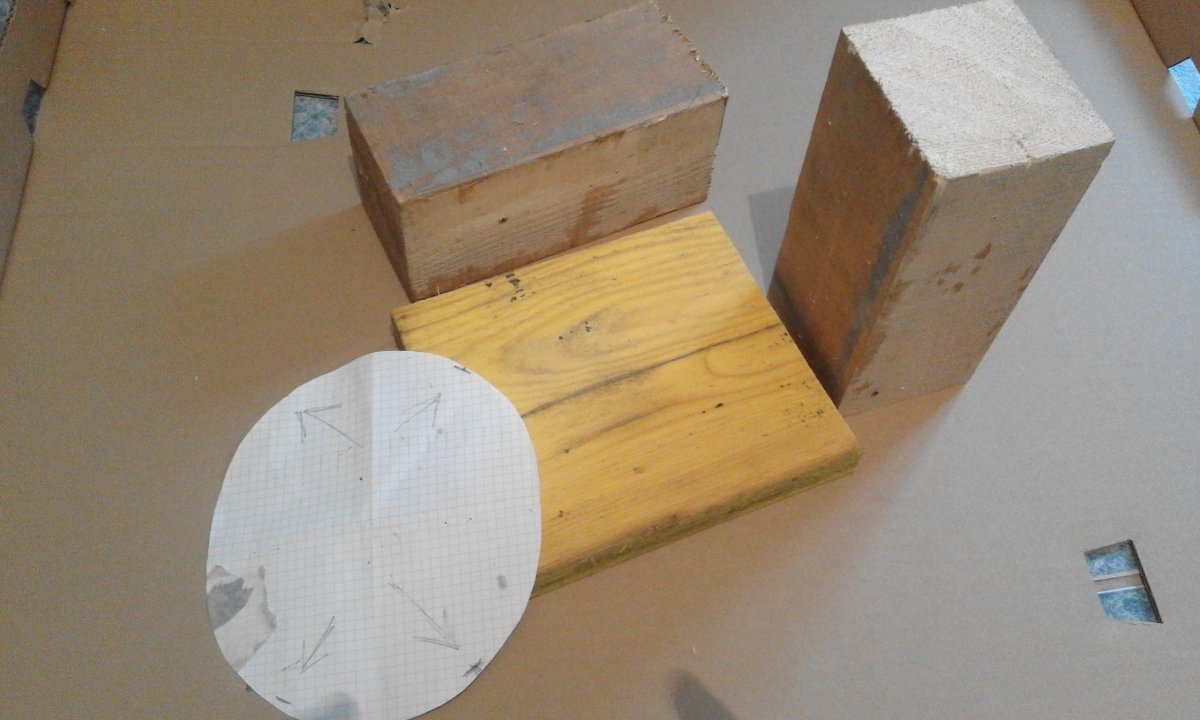

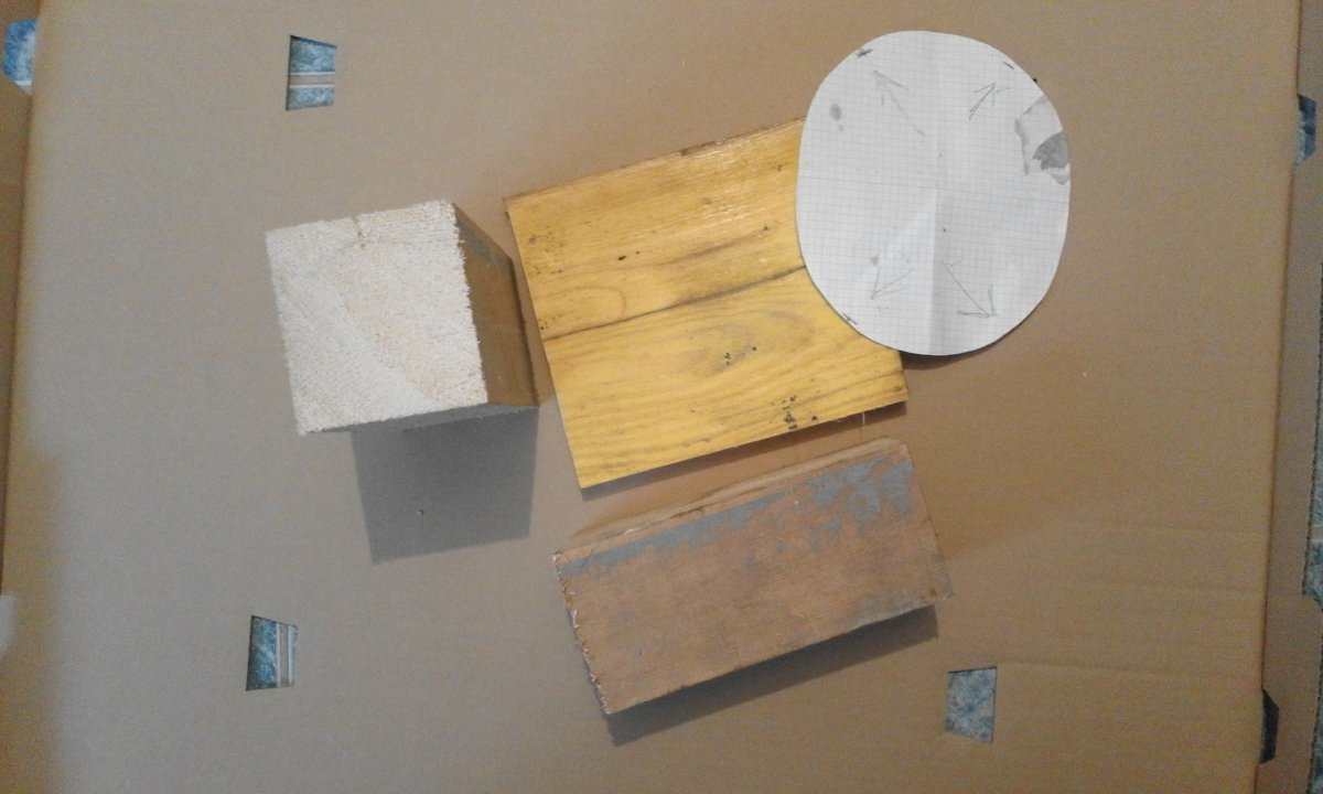

    Дело пошло. Здоровенного бруска в наличии нет и решил слепить из кусков. Использовал брусок 100 на 100 и доску клеянную 30ку.
    И так всё по этапно. Шаблон из старых ещё с железного остался. Размер сделал чуть меньше, уж очень железный у меня большой. Бруски и доску вырезал по крайним точкам формы шлема.
  7. ALEKS81
    ALEKS81 Oberstleutnant
    18
    32
    Beiträge:
    4.822
    Ort:
    Прилуки
    Тоже так делал, только с вырезанием намучился, так как вручную делал, а не механическим способом.

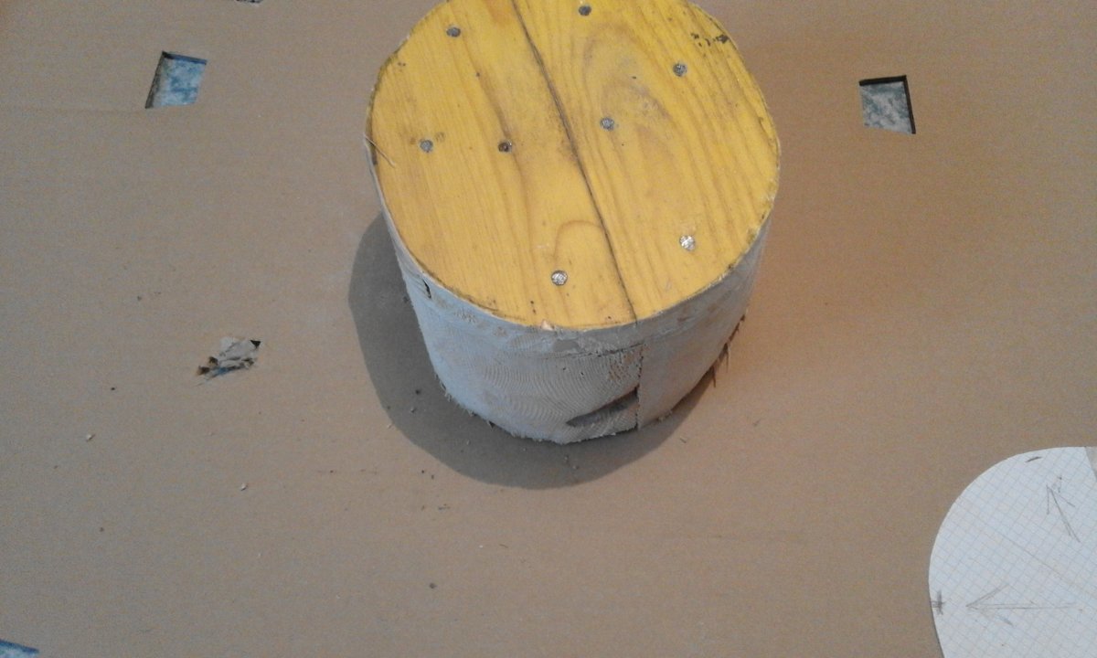

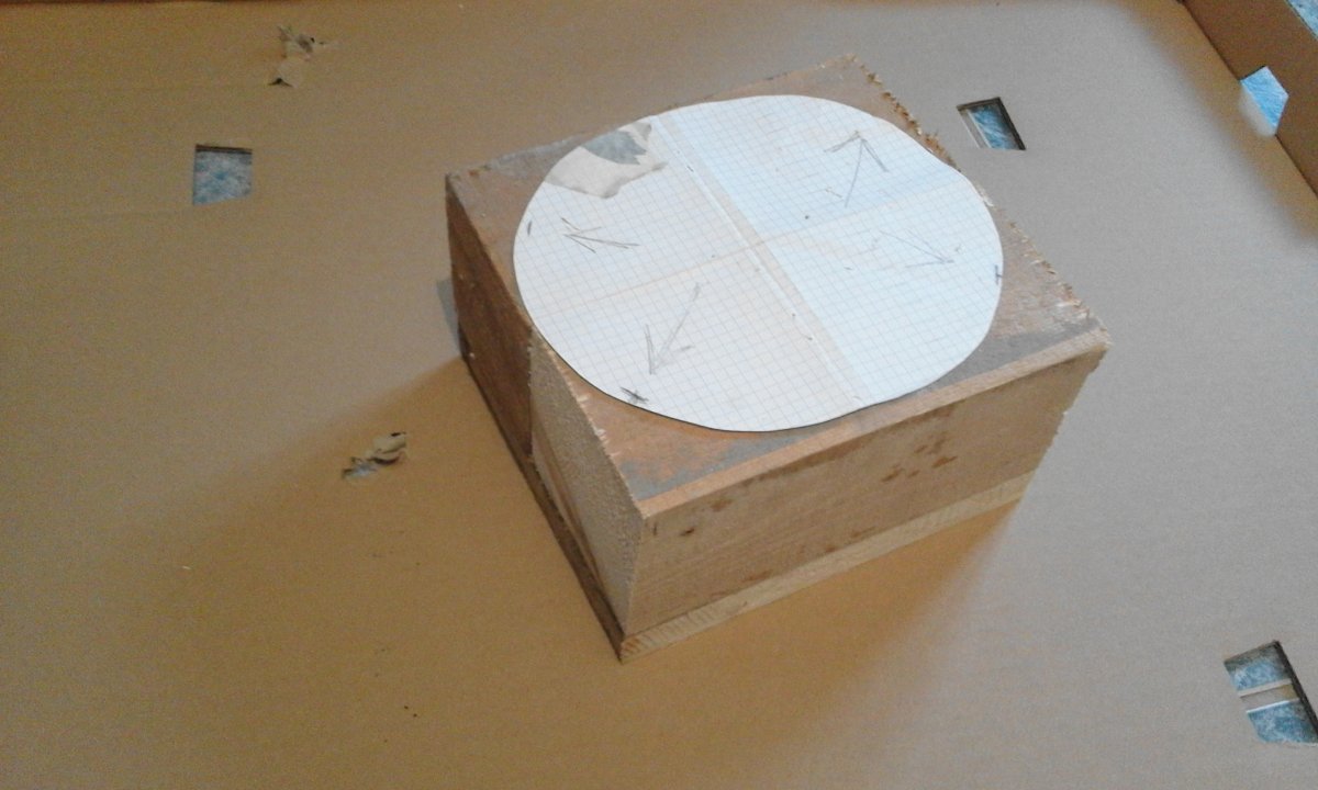

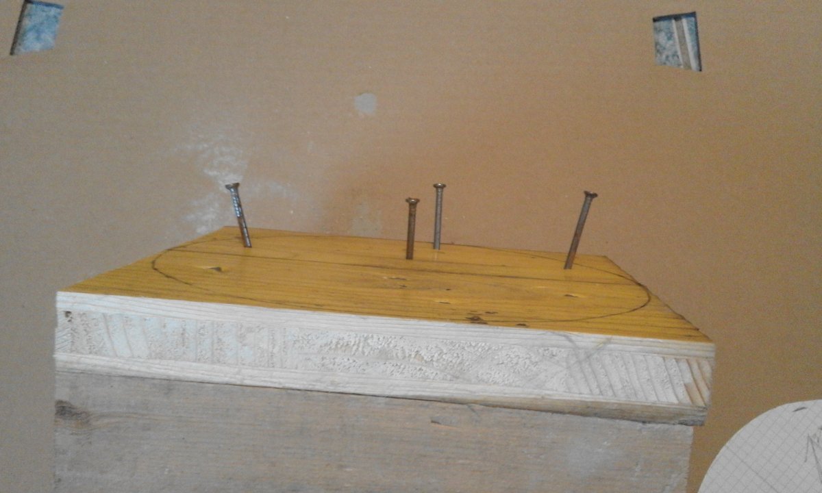

    Сколотил брусок. Отрисовал шаблон и сколотил между собой гвоздями. Гвозди бил только снизу и направляя их к центру, чтоб потом случайно при шлифовке они не вылезли. Держит надёжно.
    Отрезал по кругу, сперва болгаркой на сколько хватило диска и потом ручной ножовкой. Получилась чурка.

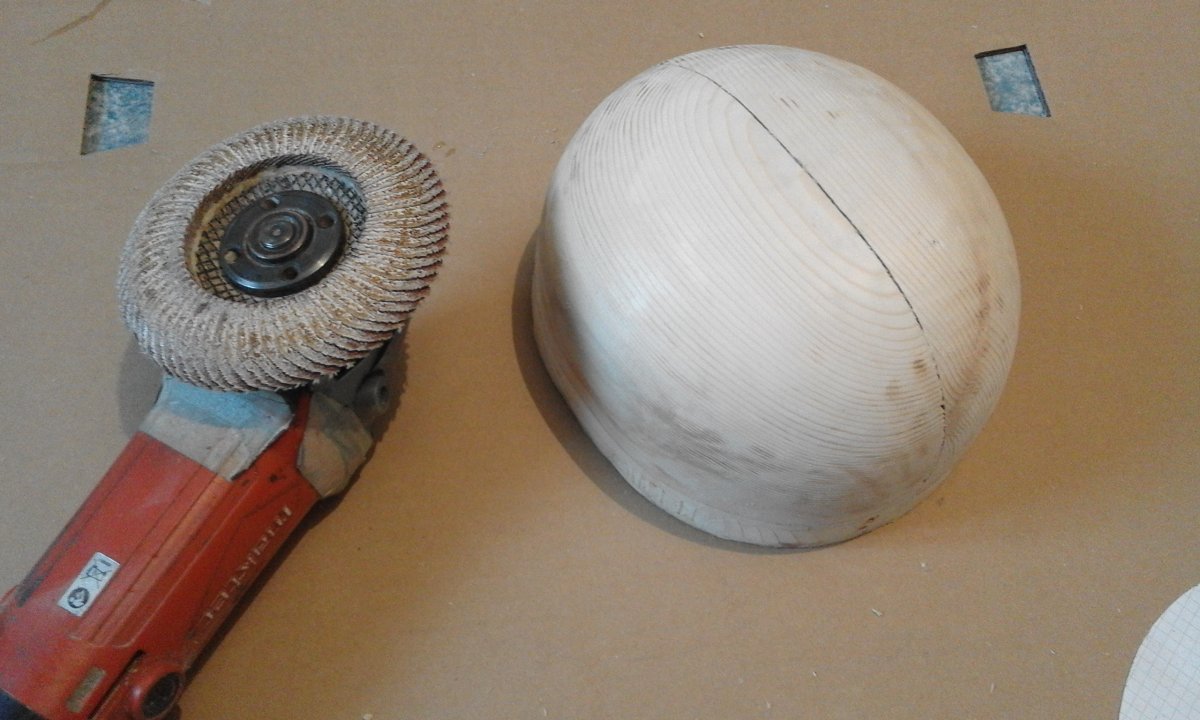

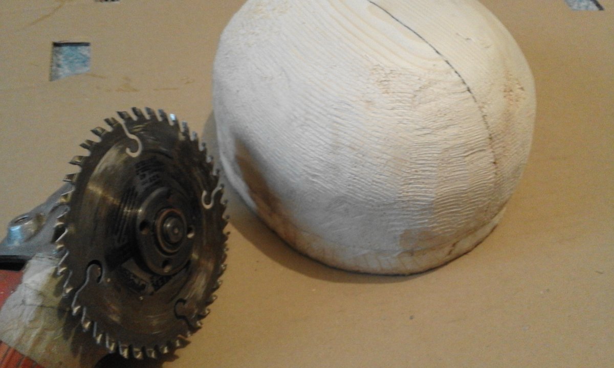

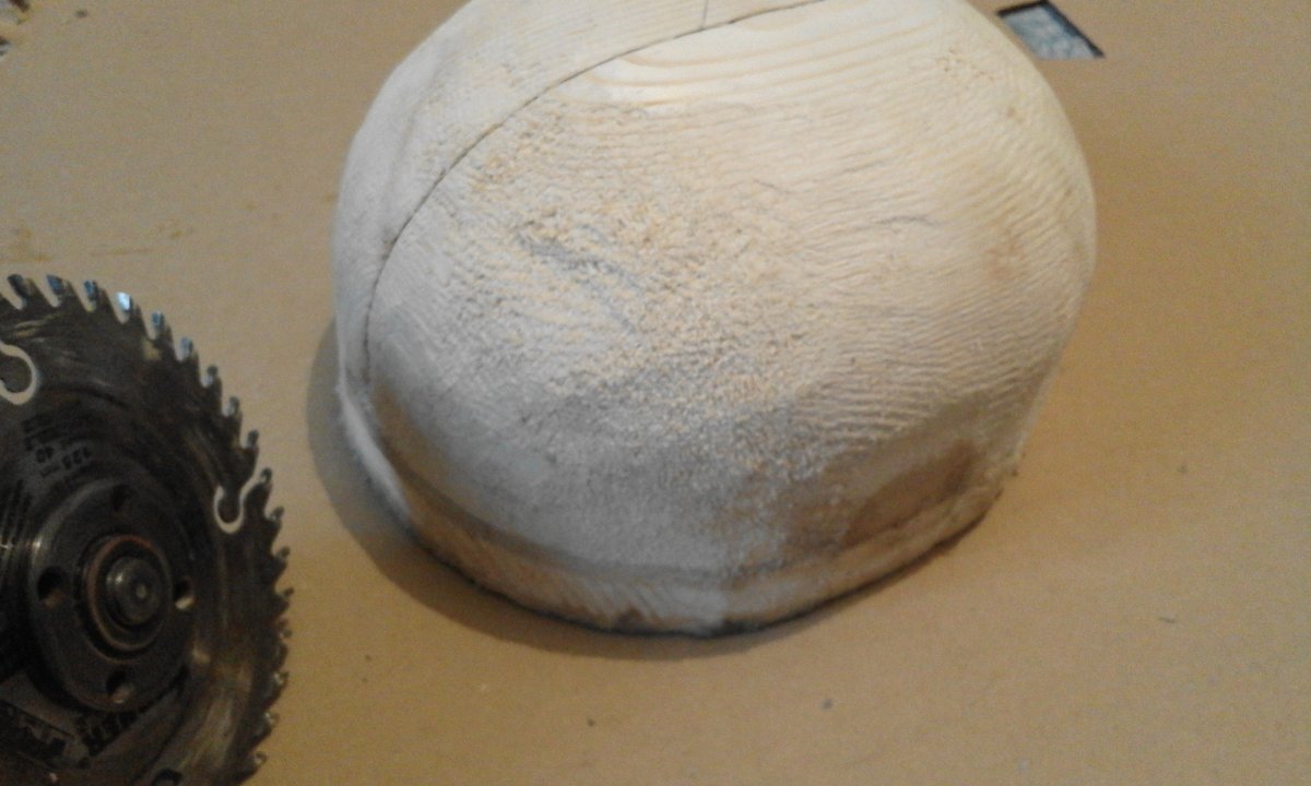

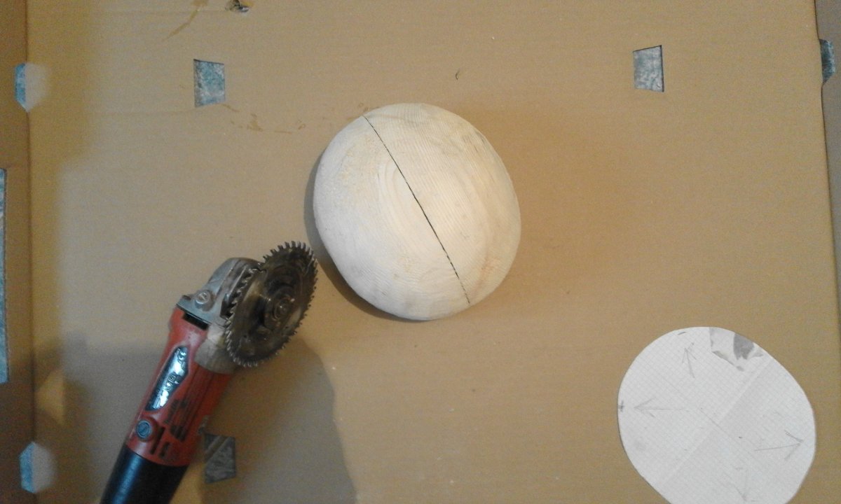

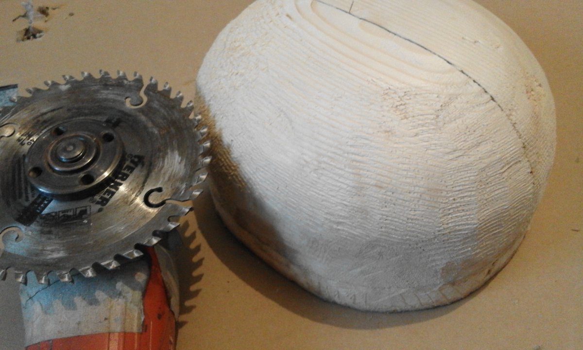

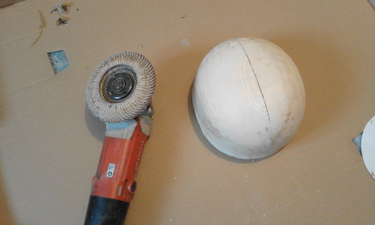

    Следующий ход купол. Делал болгаркой с диском по дереву, работа привычная. Диском для начала срезал лишнее и потом по принцыпу шлифовки прошёлся уголком диска. Под чистовую не подгонял чтоб не нароком не запороть.

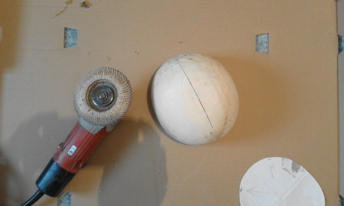

    Україна.

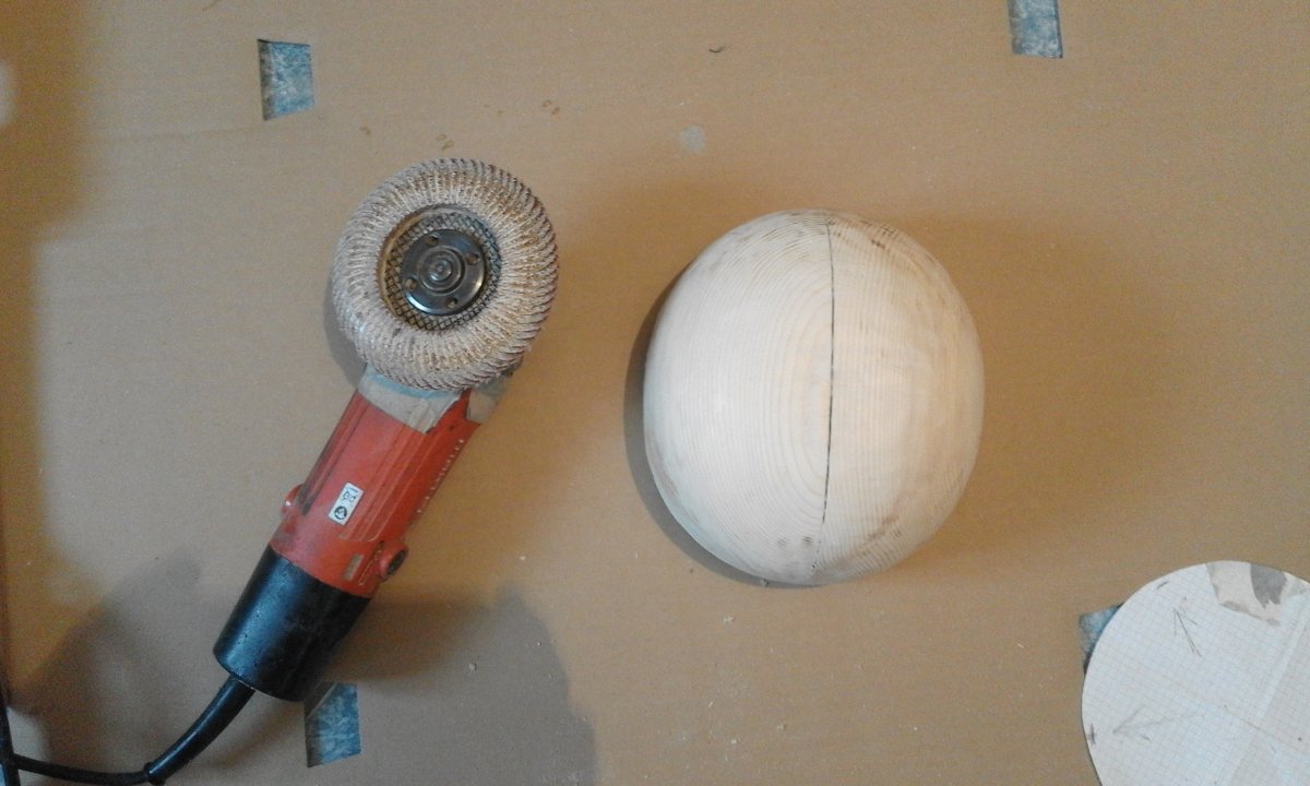

    Шлифовка в размер. Шлифовал лепестковым диском на болгарке. Следующий ход будет наждачька на дощечке, пока нет возможности, дождь усилился и штанина уже мокрая.
  12. ALEKS81
    18
    32
    Beiträge:
    4.822
    Ort:
    Прилуки
    Я думаю должно хватить и диска, без дополнительной шлифовки наждачкой.
    663 gefällt das.
  13. 663
    663 ✠ Moderator
    17
    Beiträge:
    7.598
    Ort:
    Україна.
    Он у меня подсевший и уже не шлифует, местами прям горит. За новым не пойдёшь, дождь, туды его, зима что ли.

    Получилась вот такая форма. Будут мнения, может надо что поправить ?. Как по мне то сойдёт.
    Вырезал ещё кусок бруска и прибью с низу формы, для удобства валять форму козырьков.
  15. ALEKS81
    18
    32
    Beiträge:
    4.822
    Ort:
    Прилуки
    Поправлять ничего не нужно, можно уже формировать сам колпак.

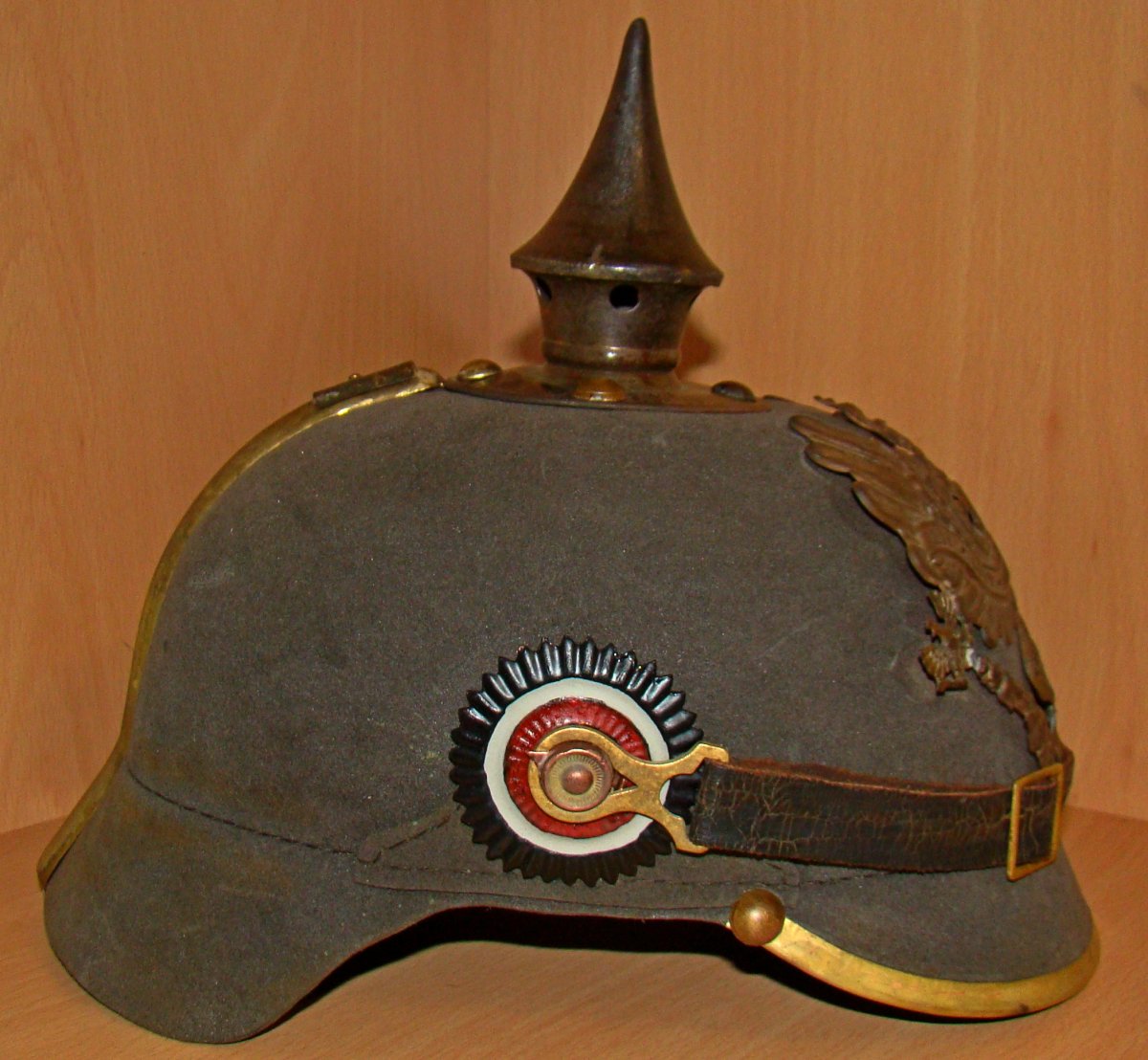

  19. Paulo
    Paulo Stabsgefreiter
    Beiträge:
    639
    Ort:
    Харьков

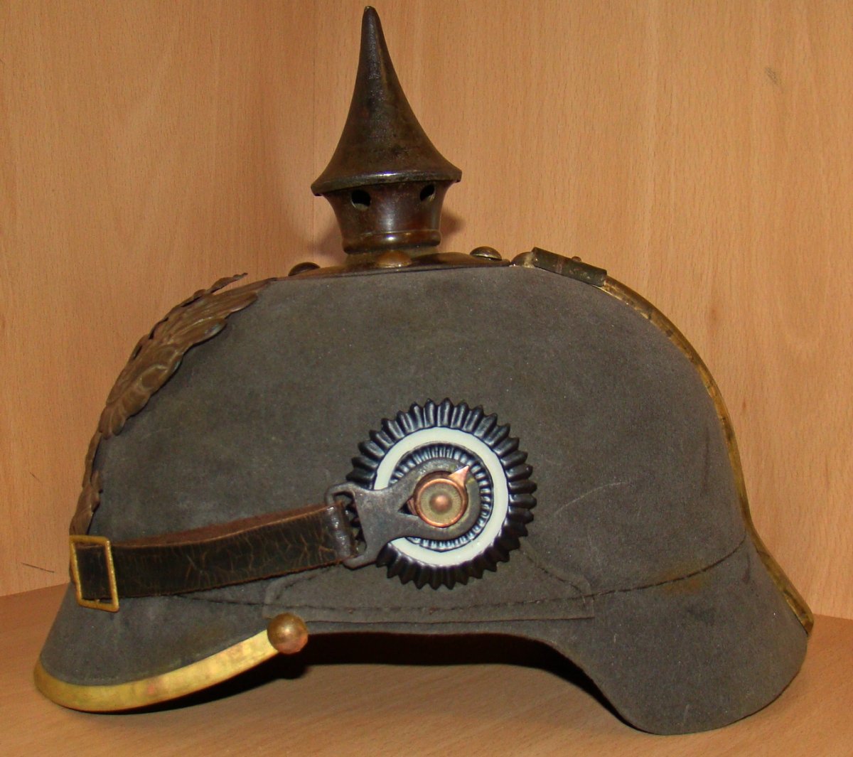

    А вот чем закончились мои старания. Пикель земли Ангальт.
  20. фандик
    фандик Oberleutnant
    Beiträge:
    2.581
    Ort:
    А что с внутренней частью пткеля ? Так же интересно было бы взглянуть на колпак со всех сторон.
    ALEKS81 und 663 gefällt das.
  21. 663
    663 ✠ Moderator
    17
    Beiträge:
    7.598
    Ort:
    Україна.
    Присоединяюсь к просьбе, любопытство так сказать.
    Стрипа und grafvonzeppelin gefällt das.
  22. ALEKS81
    18
    32
    Beiträge:
    4.822
    Ort:
    Прилуки
    И описание бы не помешало, что оригинал, что копия...
    663 gefällt das.
  23. не надо было ставить герб Ангальта на обычного прусского орла . На таких землях стоит другой орёл не прусский
    Прусский орёл был только на Ольденбурге
    на Ангальте , а так же других княжествах (герцогствах ) писалось на ленточке За Фюрста (Князя)
  24. и ещё ландкокарды ставятся сверху кнопок 91 , а не под ними , они просто прижимаются серьгами ремешка
