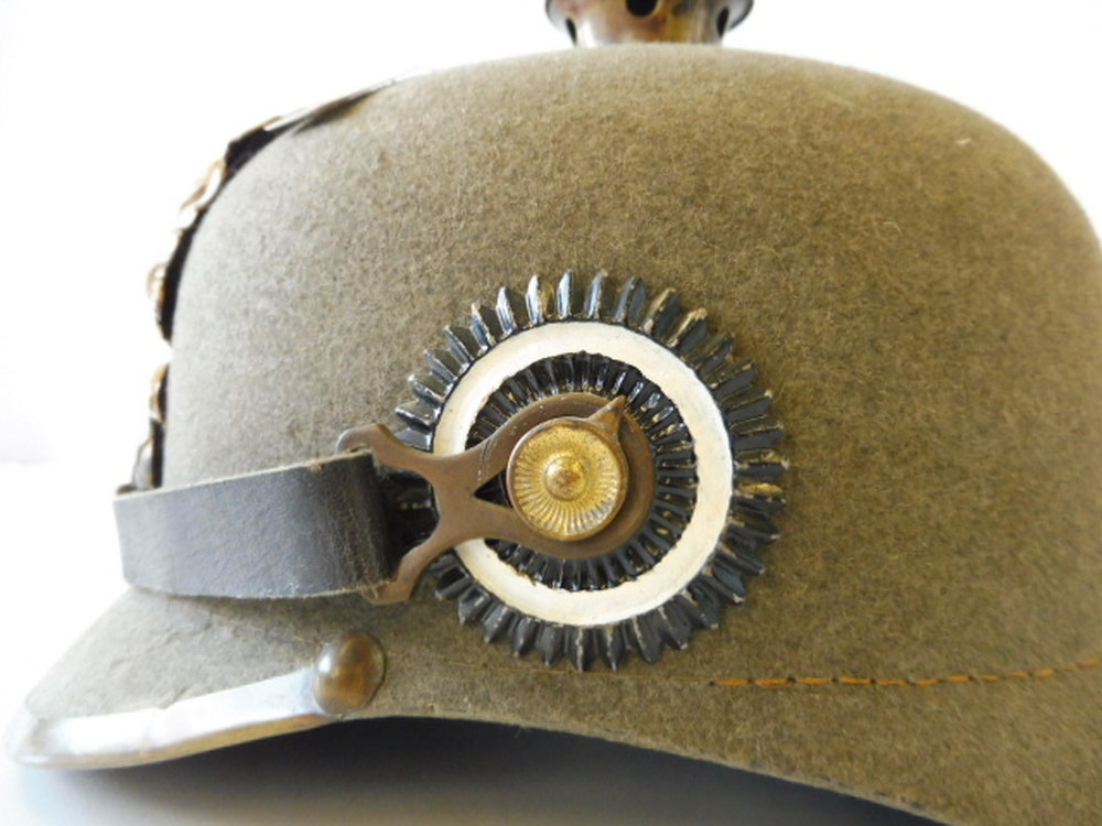

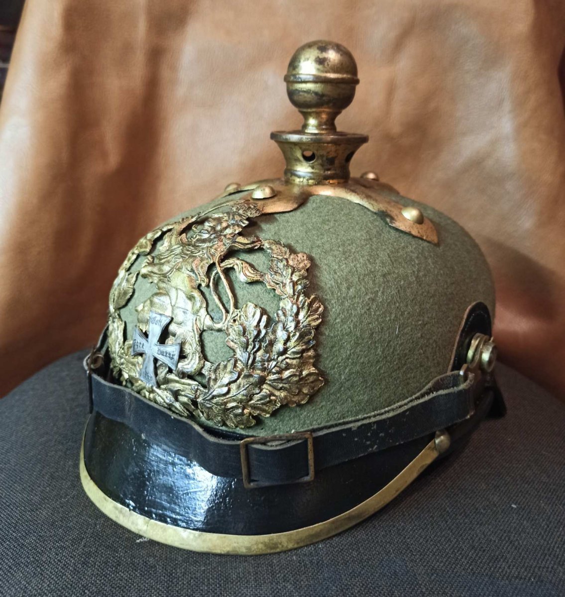

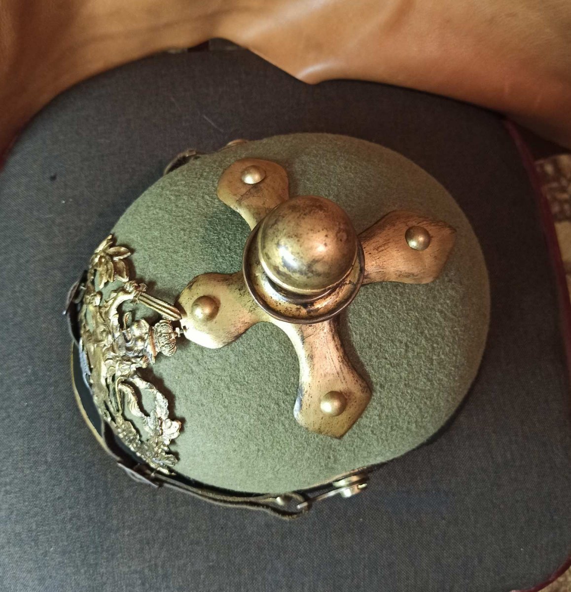

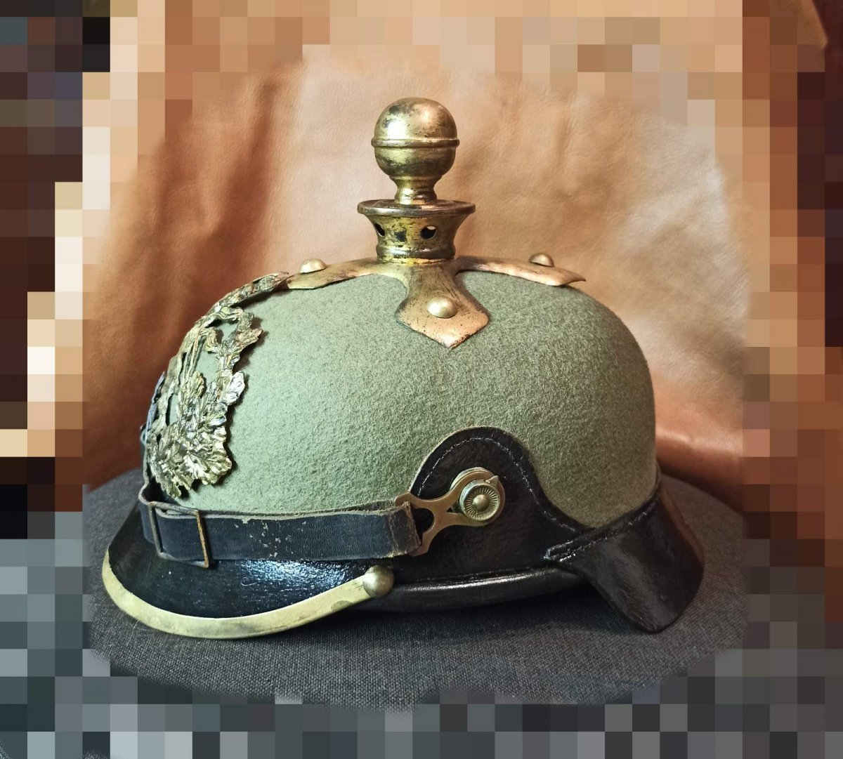

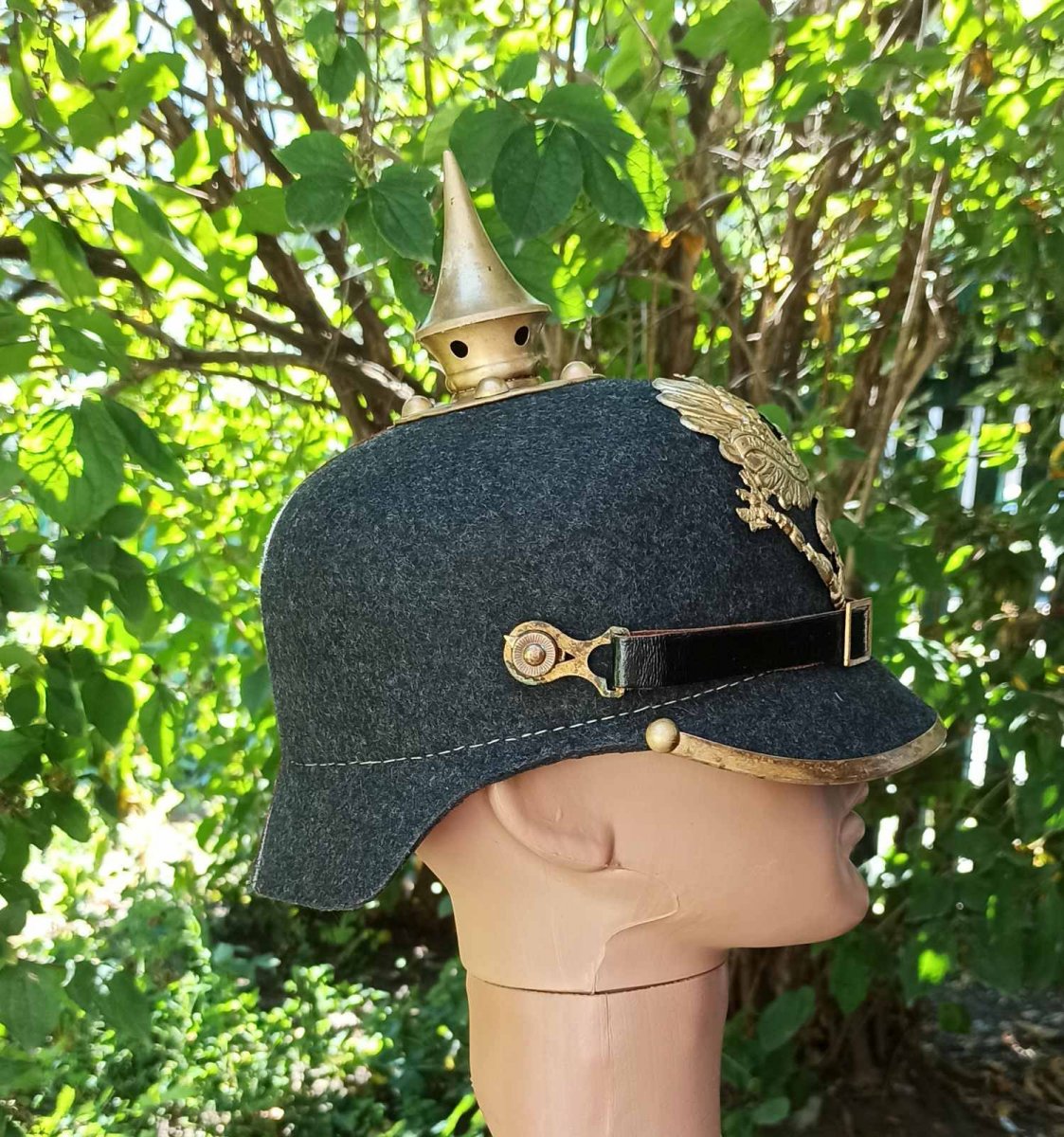

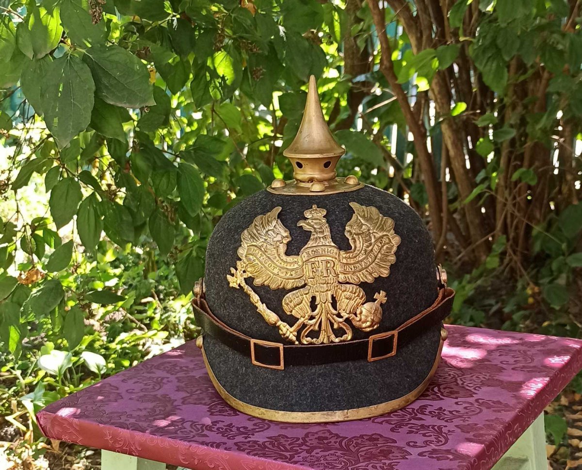

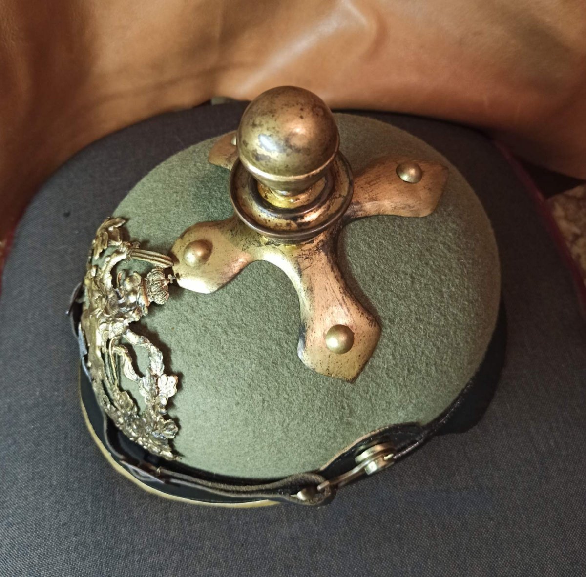

    Всем привет. Посмотрел я эту тему, позавидовал) И тоже решил себе сделать фетровый пикельхаубе. Опыта в этом деле не было никакого, ну и из чего делать тоже ноль, не растут из земли в наших краях пикели. Но спасибо западным товарищам и аукционам. Все необходимое было приобретено, правда в мятом и уставшем виде, по частям. Пришлось познавать азы пайки медно-фосфорным припоем. Женскую шляпу из 100% кроличьего меха мышиного цвета купить не составило труда, сделал болванку - и работа пошла. Параллельно паял, ровнял латунь и занимался фетром (не считая других проектов), месяца три заняло. Особо рассказывать про процесс не буду - все расписано в постах выше, просто несколько фото процесса и фото готового пикеля.
    вв76, Oprishok, Archi та 7 іншим подобається це.
  12. Amadeus
    Amadeus Stabsfeldwebel
    1.601
    Евразия
    Для пропитки фетра использовал нитролак нц-243. Лак матовый, пропитал больше, чем надо, поэтому пришлось долго выравнивать цвет с помощью растворителя 646. Вот, что получилось, подшлемник делал из тонкой кожи двух кусков, на месте шва давит, будет цельный кусок - заменю. Также заменю веревочку на кожаный шнурок. Весь обвес пикеля оригинал, кроме ландкокард. Готов выслушать критику и замечания.
    Oprishok, Archi, 663 та 10 іншим подобається це.

    Все супер,форма мне очень нравится,работа с фурнитурой-все отлично,минус один и он существеный ну о нем я так понял вы знаете-вы забили лаком структуру фетра.
    663, Oleg Nevidomy, Veskers12 та ще 1-му подобається це.
  14. Vanderbild
    Vanderbild Oberleutnant
    4.154
    Борисфен
    Красиво.
    Старьте пылякой блеск..
    "поджелтите" немного ланд кокарды.
    Чем так устарили латунный обвес,или не трогали родную патину?
    Amadeus та Yaro990 подобається це.

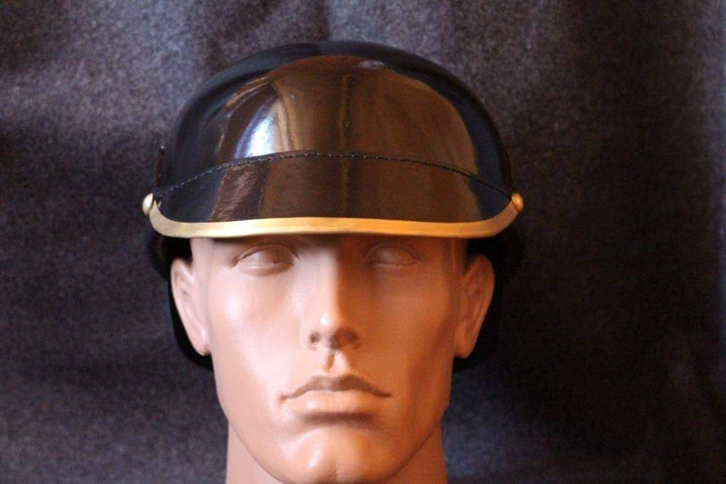

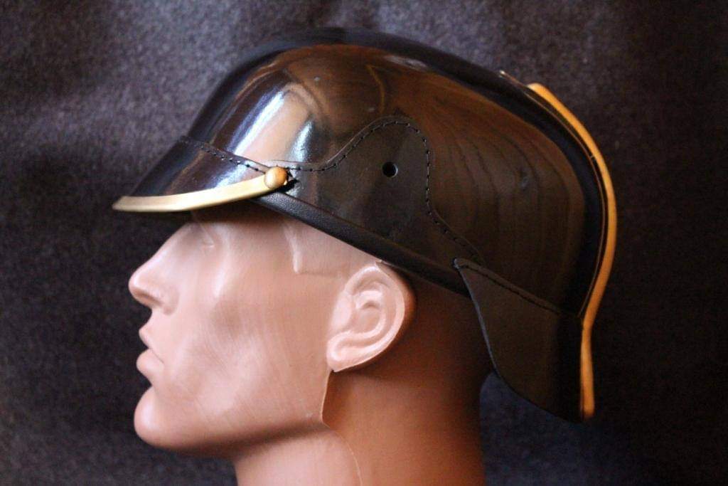

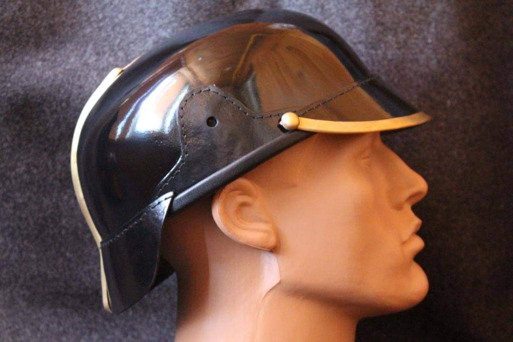

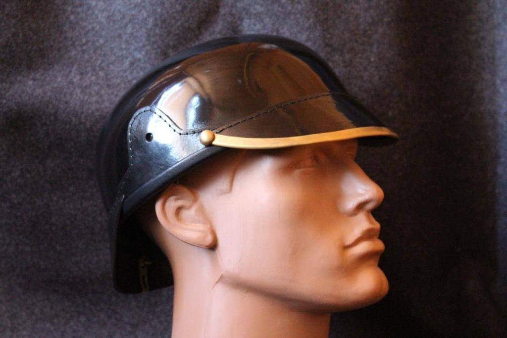

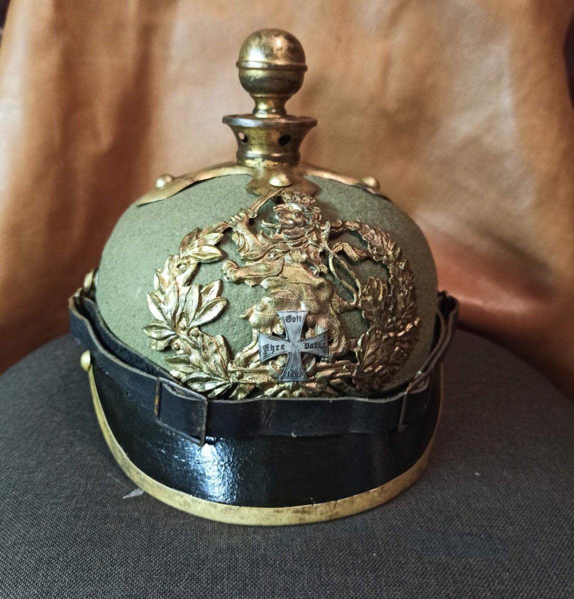

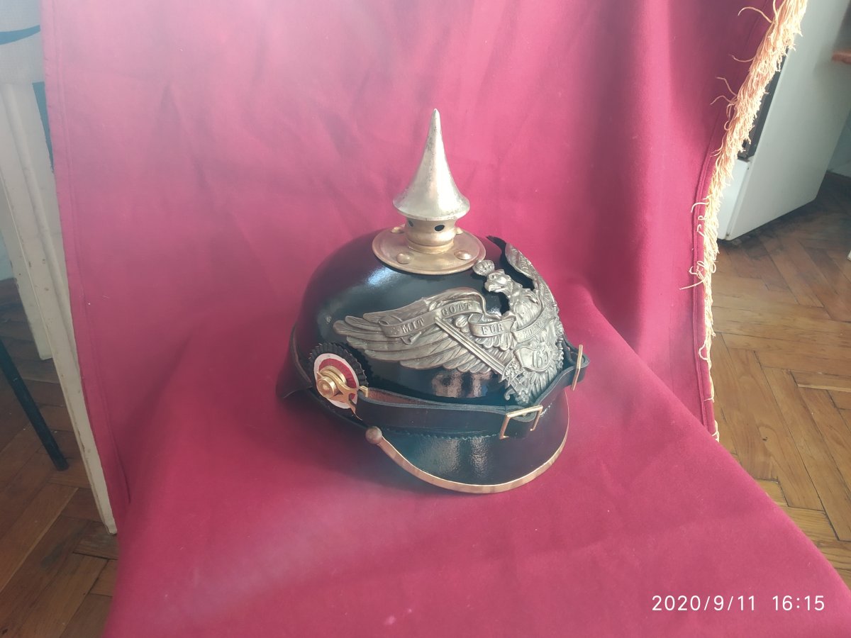

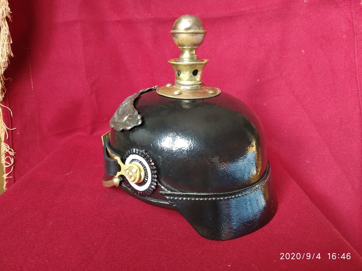

    Раз уж пошли новые работы и я в теме отмечусь-из моих-свежих работг,ждёт гребень и ланд кокарды на гессена image-0-02-05-785afba0ff483932fef0df0ad0761869f93c087ca1e342c6cf0dd8e0378f121f-V.jpg image-0-02-05-bad27cf5e816df6f1ba281742b0a74d3e8ae09541169442ba8e79915b52d8b0c-V.jpg image-0-02-05-785afba0ff483932fef0df0ad0761869f93c087ca1e342c6cf0dd8e0378f121f-V.jpg image-0-02-05-cf8a63d454dd341d6c91bfc5e21ed28b38f9019a02b2817b05a0bbadd82f6225-V.jpg image-0-02-05-302222d7eb8ed7a859719dcc9f0a2ed11faffe246d1bf2781e90beb4ffa3dc6b-V.jpg

    Спасибо за похвалу и критику. Да, с лаком я перестарался. Максимально растворителем снял блеск, больше не получается, наверное в бочку с растворителем надо опускать. Оставлю, как есть, как-никак первый опыт. В принципе его всегда можно покрасить в фельграу или в черный цвет.
    АСИРИС 1984 подобається це.
  17. Amadeus
    1.601
    Евразия
    Спасибо. Насчет пыляки боюсь, что будет все пятнами, блеск убирал растворителем. Насчет ландкокард - я состаривал их ржавой пылью и грубой щеткой, яркого белого цвета уже нет. Сравнивал с оригиналом, вроде похоже. Вся латунь ровнялась, паялась, очищалась, поэтому на выходе родной патины не могло быть. Патинировал клевером.

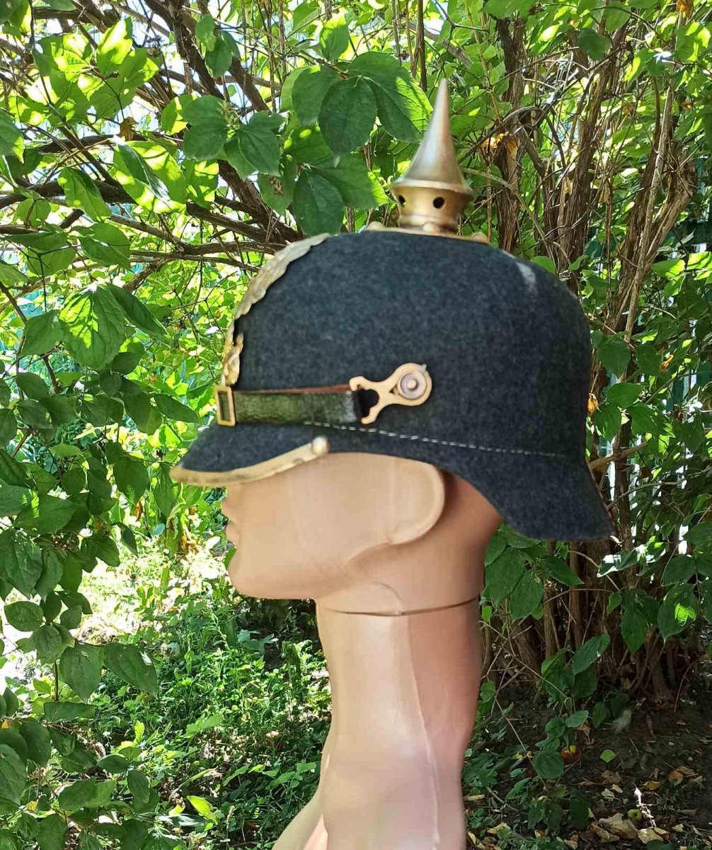

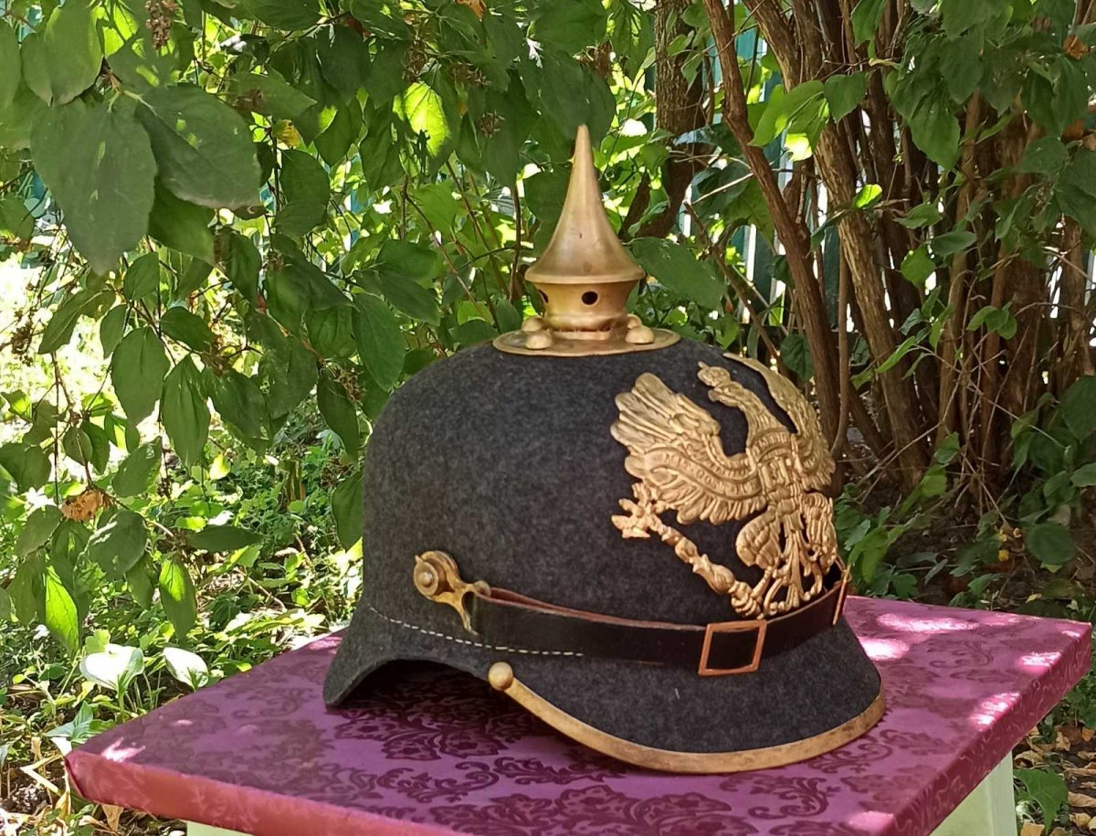

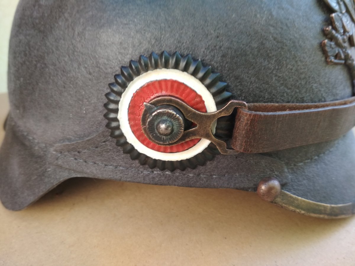

    Всем привет,подыму немного тему,из крайних работ такой вот пикелек.Фурнитура оригинал.

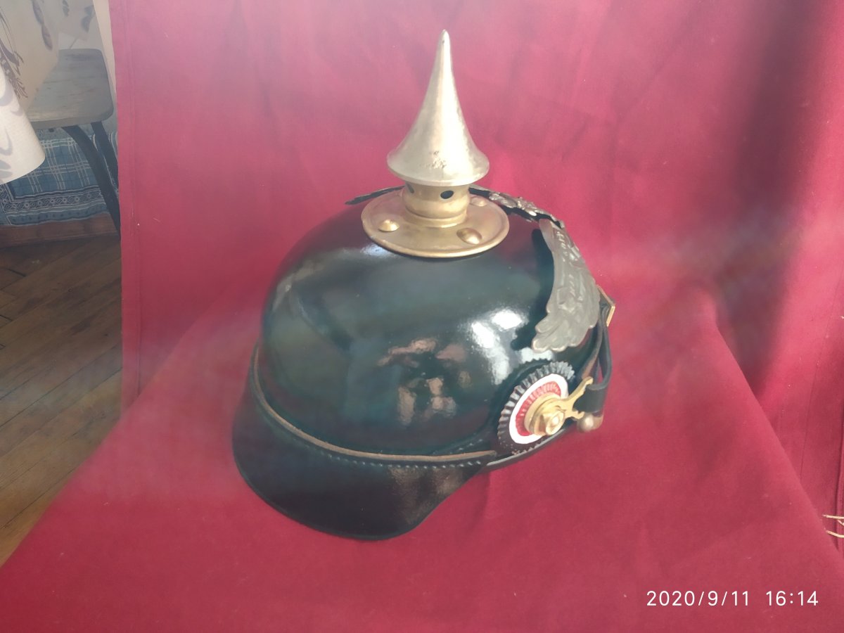

    Ну тогда и я отмечусь. Крашеный фетр. Немного поработать осталось с ремнем 20200819_145555.jpg 20200817_201437.jpg 20200817_201434.jpg

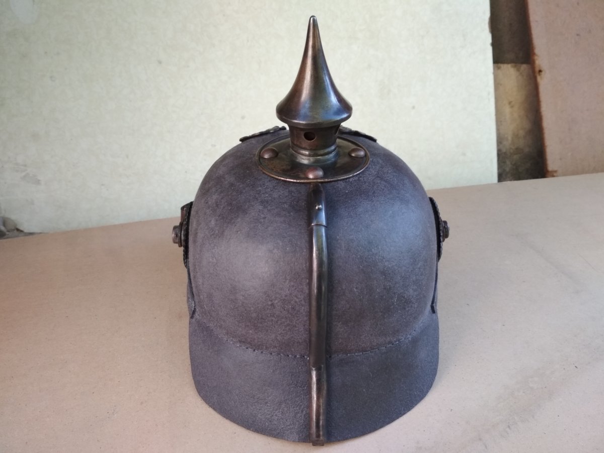

    А этот решил для себя собрать. Козырьки крашеный фетр 20200723_113021.jpg 20200723_113013.jpg 20200723_112934.jpg

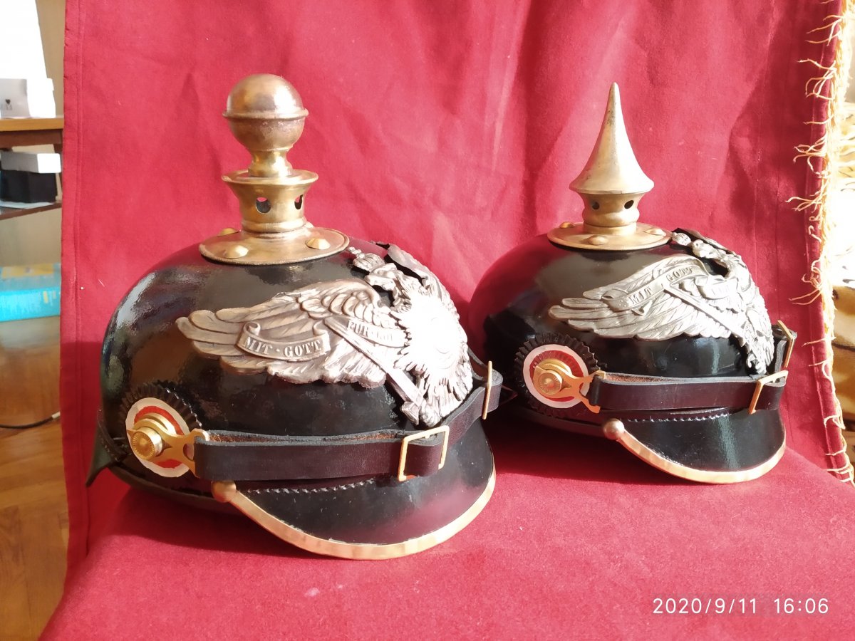

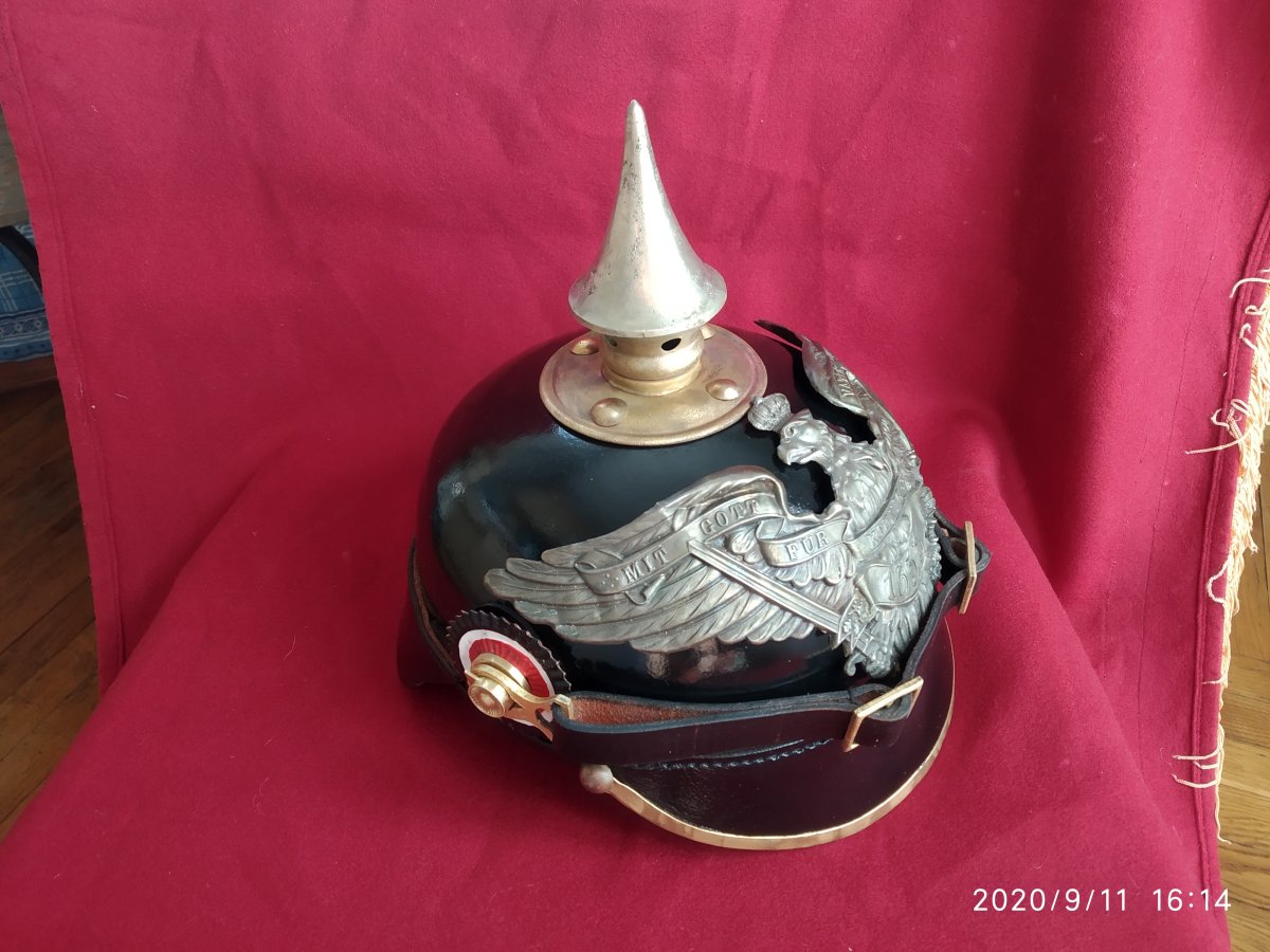

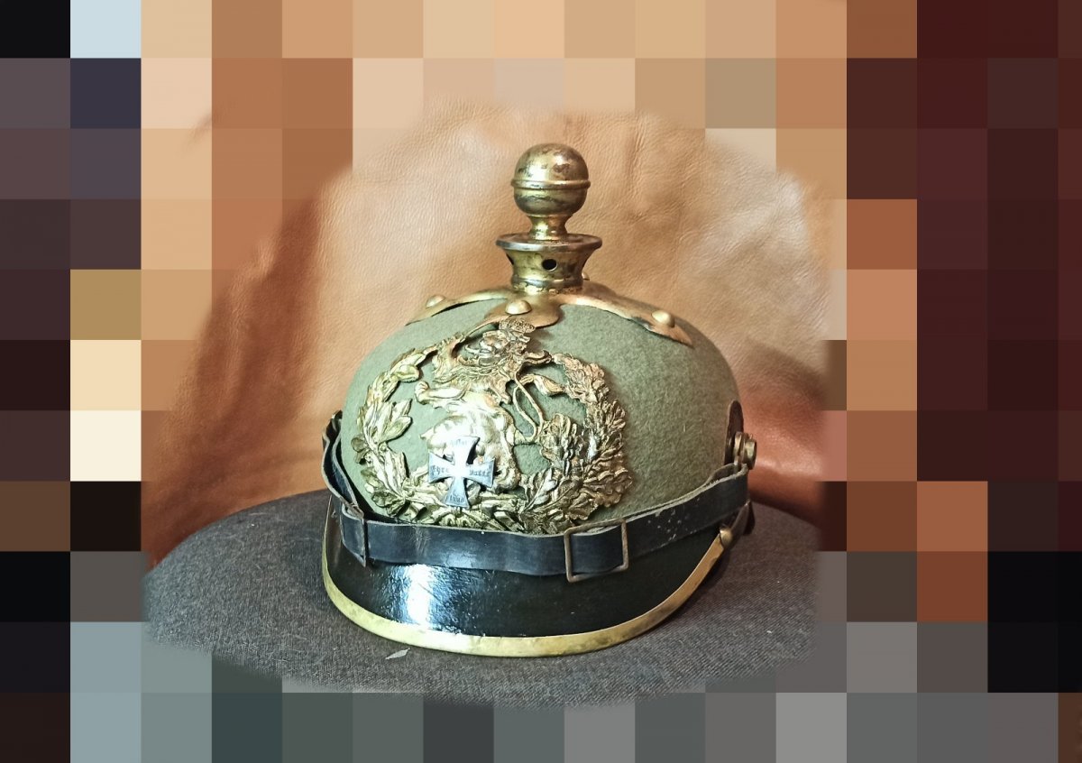

    Пікельхельм 1-го Східно-Пруського полку "Кронпринц" зроблений мною з лакованого фетру зі шкіряними козирками, дочекався обвісу і стане на полицю поряд з іншими.
    P.S. А то валявся в коробці без діла))))
    БЛК, Turik11, Oprishok та 3 іншим подобається це.
  25. Yaro990
    Yaro990 Feldwebel
    18
    253
    Kyiv

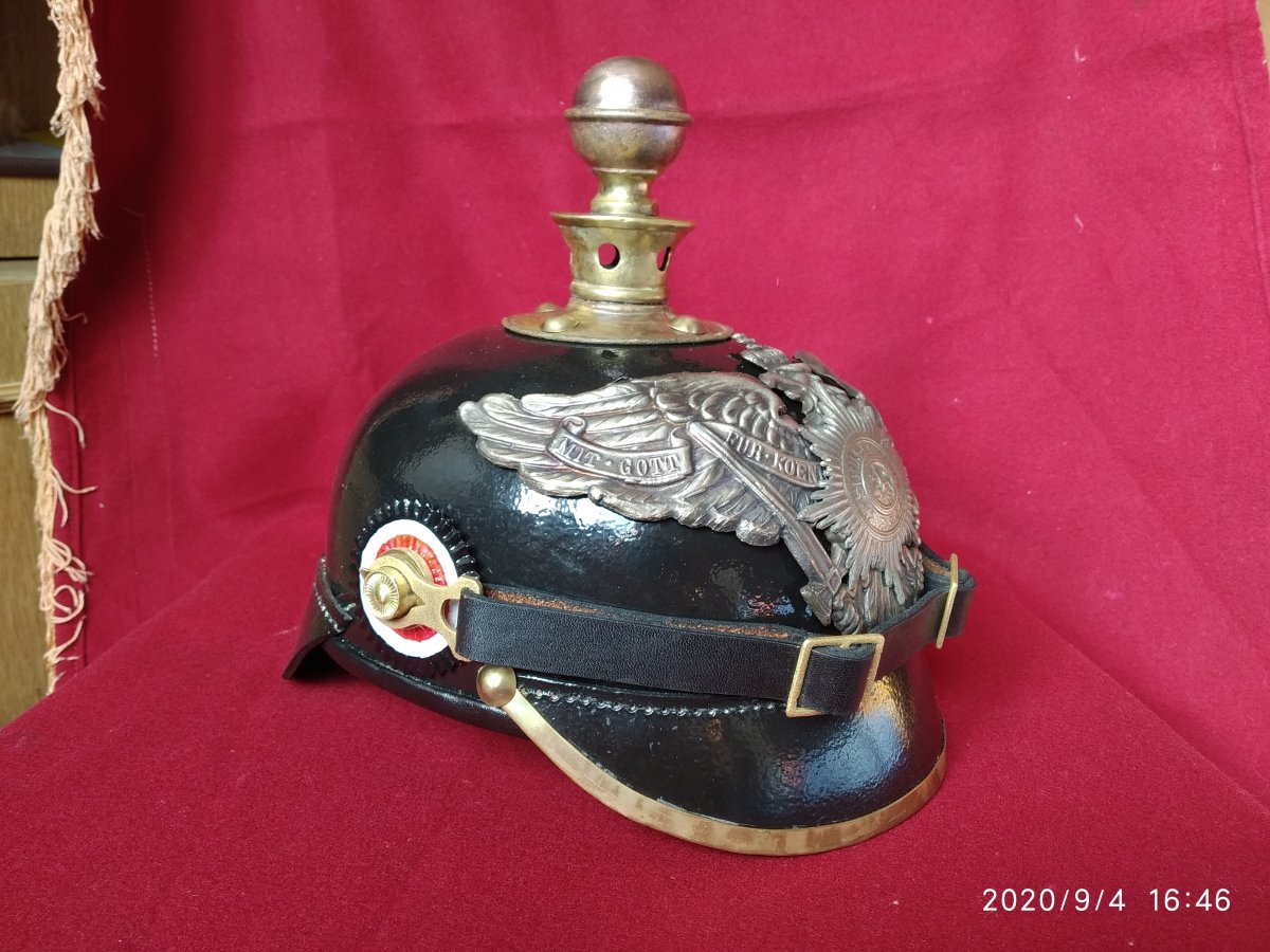

    Сорі, що не зовсім фетровий пікель, ну все ж чергове поповнення моєї колекції, перший пікельхельм зроблений мною повністю зі шкіри 3-4 мм. Працювати зі шкірою було цікаво, хоча і не так легко, як я сподівався. Шолом без заднього гребня
    БЛК, Oprishok, Artyr та 5 іншим подобається це.
  26. Yaro990
    Yaro990 Feldwebel
    18
    253
    Kyiv

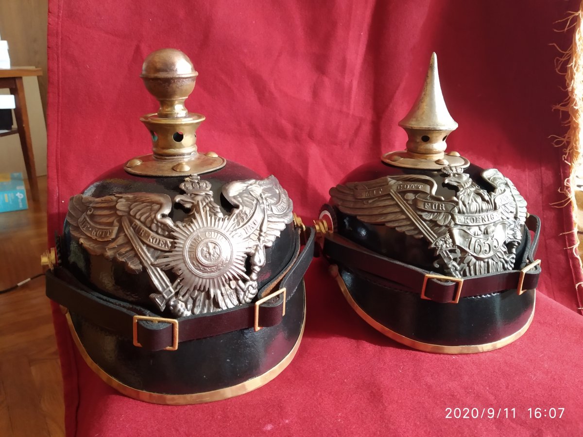

    Ось два шоломи разом.
    БЛК, Turik11, Oprishok та 8 іншим подобається це.
