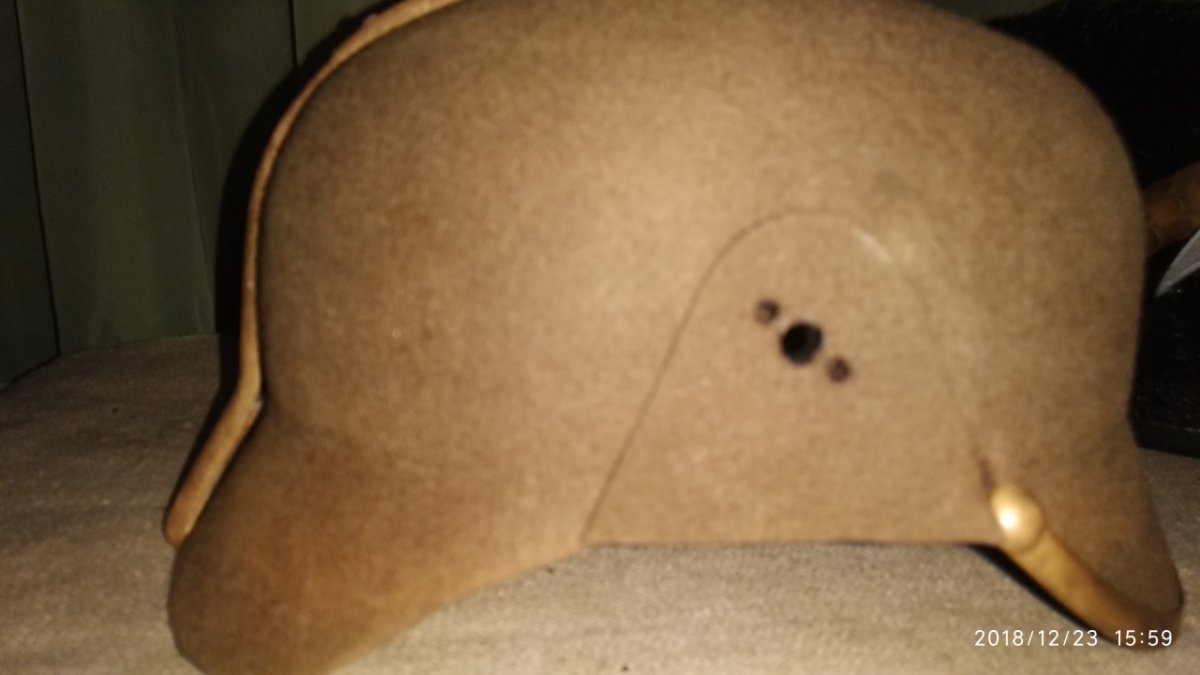

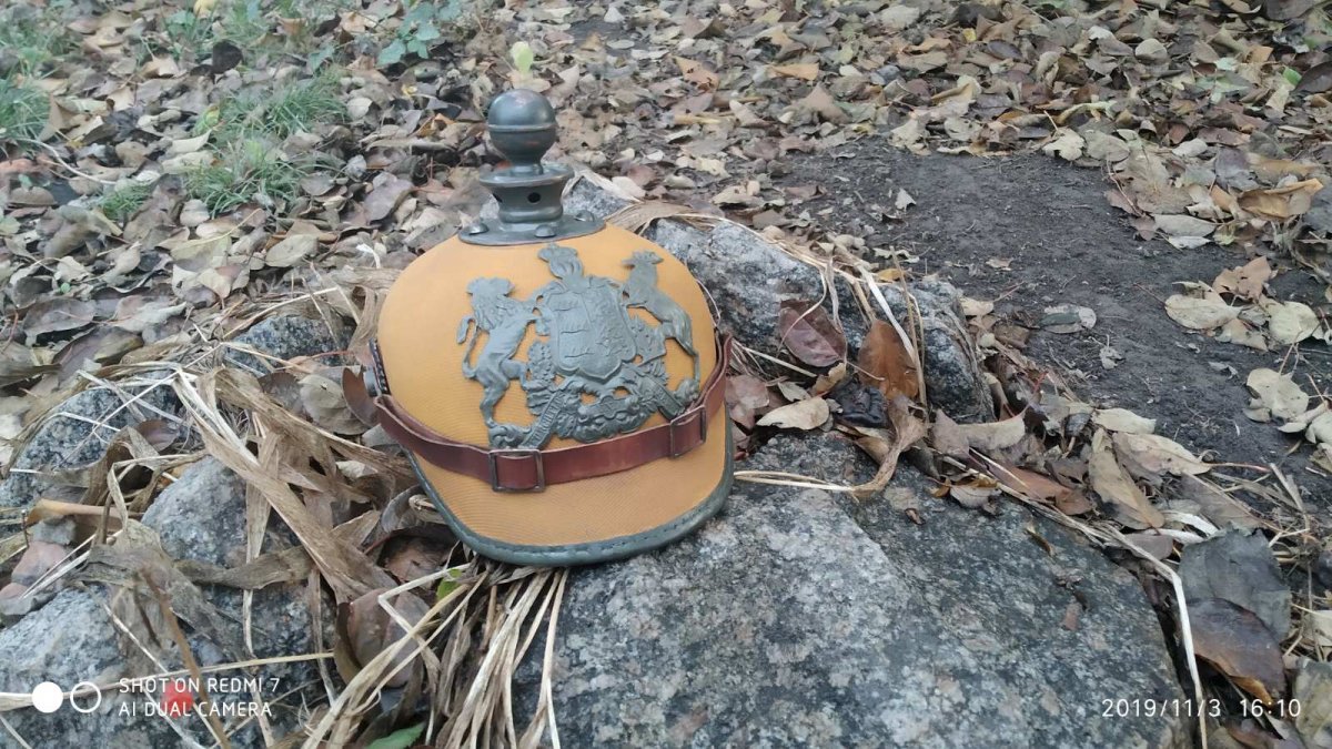

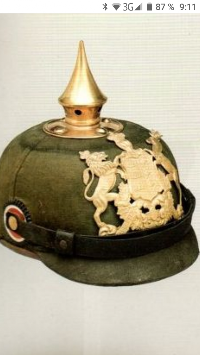

    Ну ещё может кому пригодится,-это не суть но может кому понравится,отверстия в фетре я никогда не сверлю и не пользуюсь пробоем...я их прожигаю:)

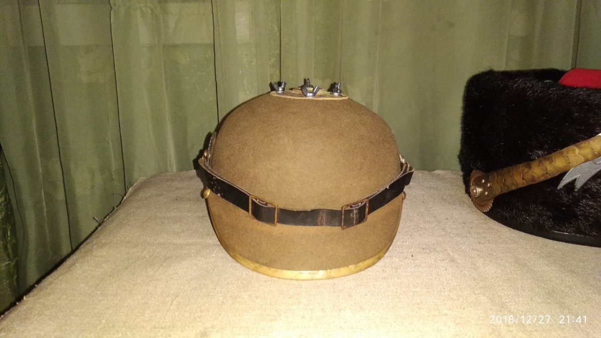

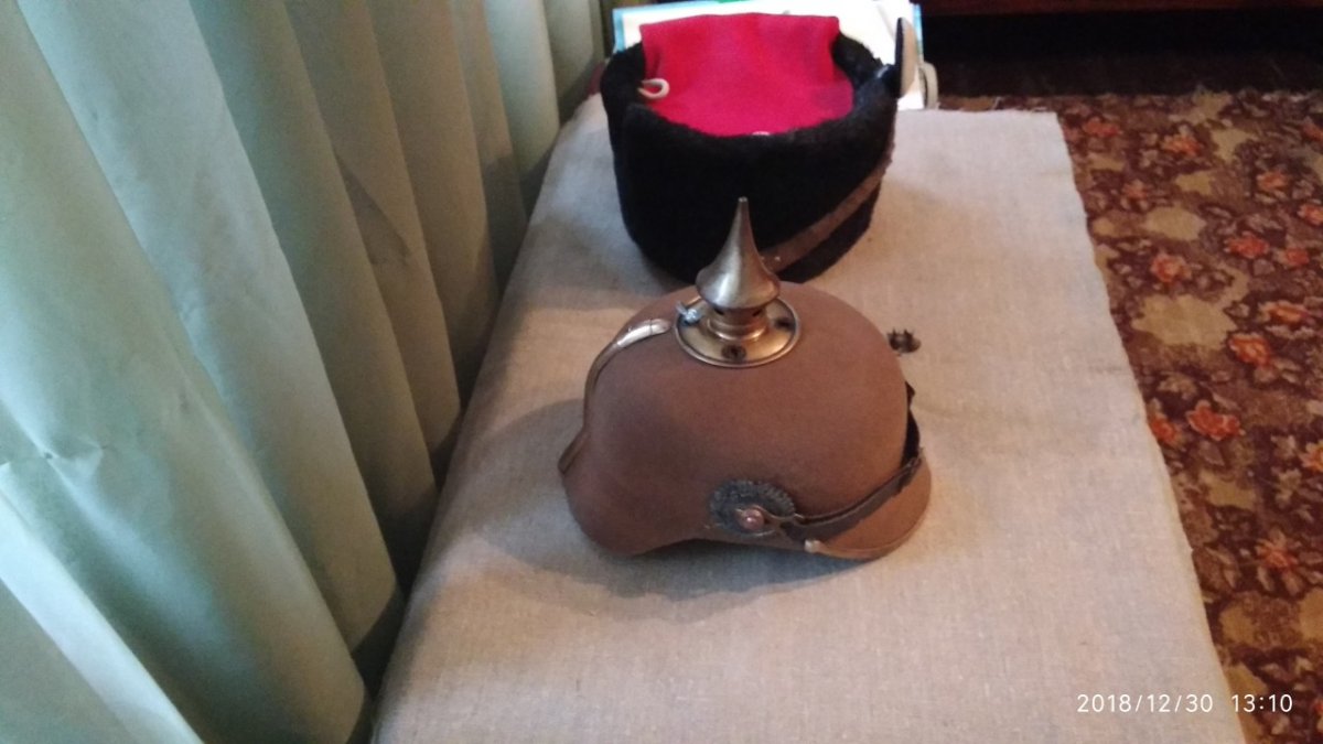

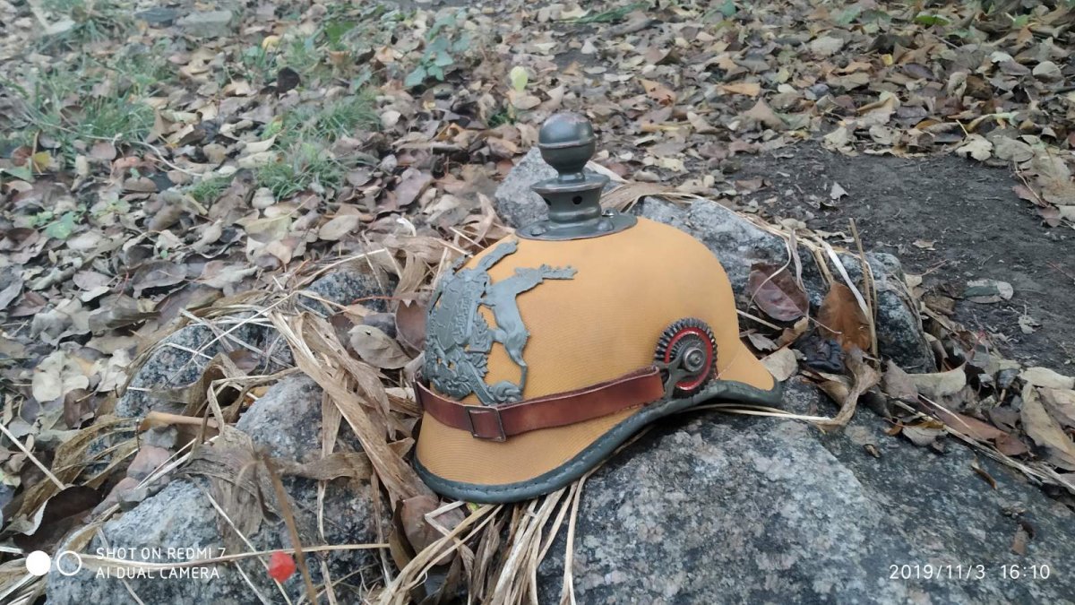

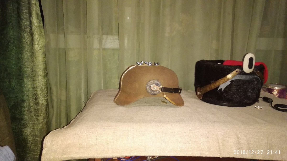

    Ну и как-то так сейчас выглядит шапка,хочется максимально укомплектовать оригинальными деталями

    Що не кажи, а пробойником красивіше;) Саня, ти що не можеш пару трубочок потрібного діаметру дістати, навіщо це парево з пропалюванням?:)

    У меня есть трубочки для пропаливания:),пробойчики тоже есть;))

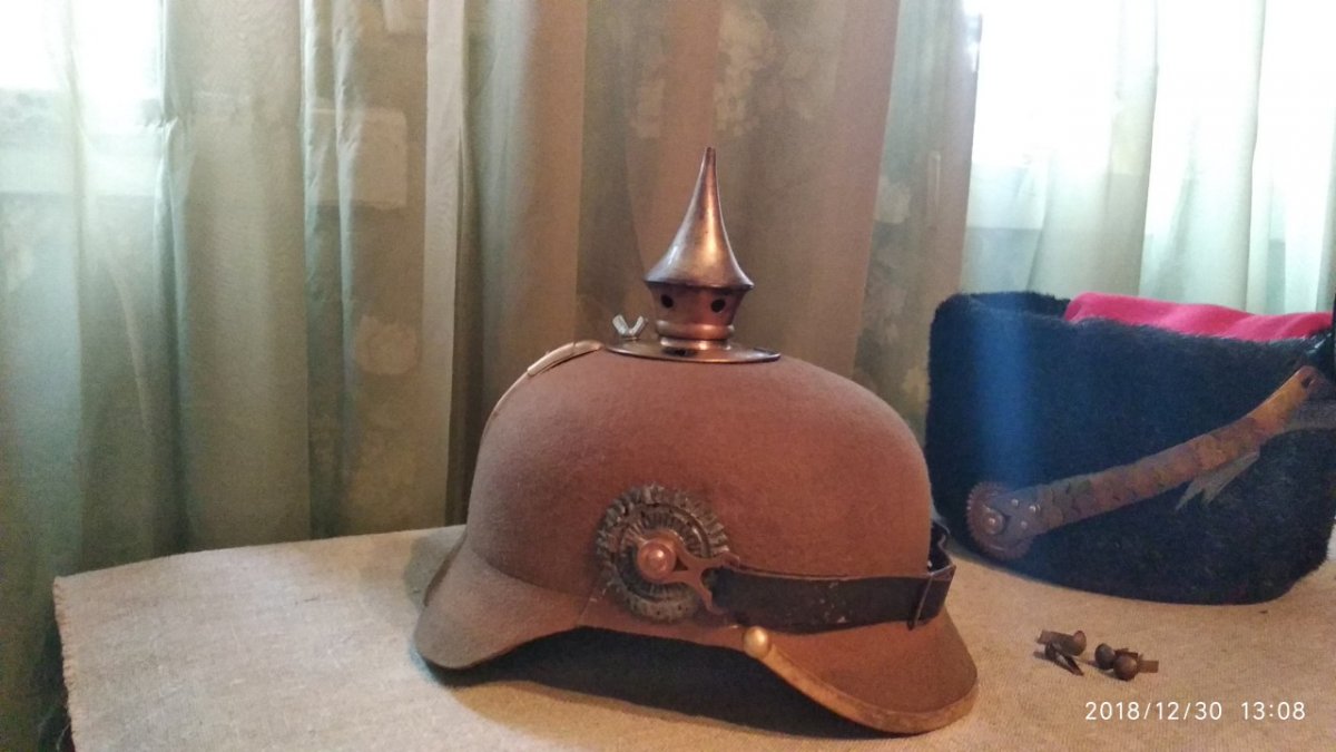

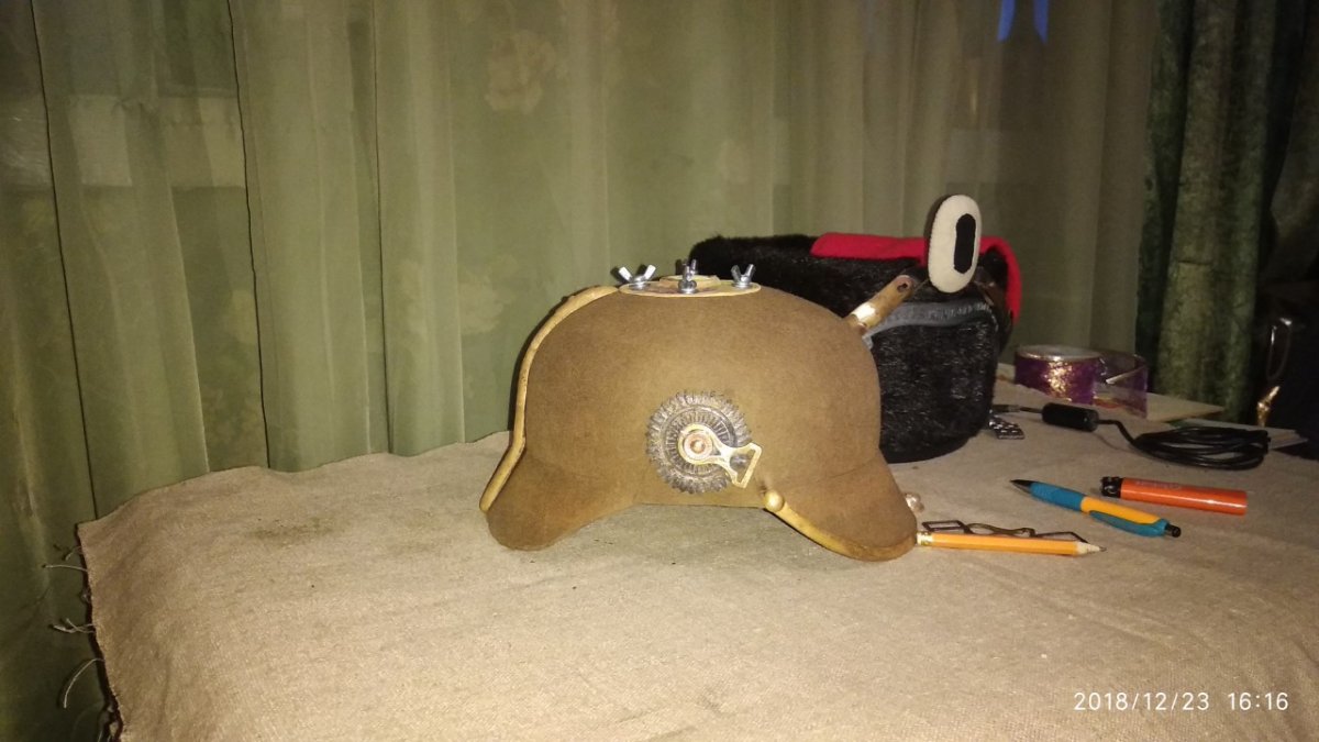

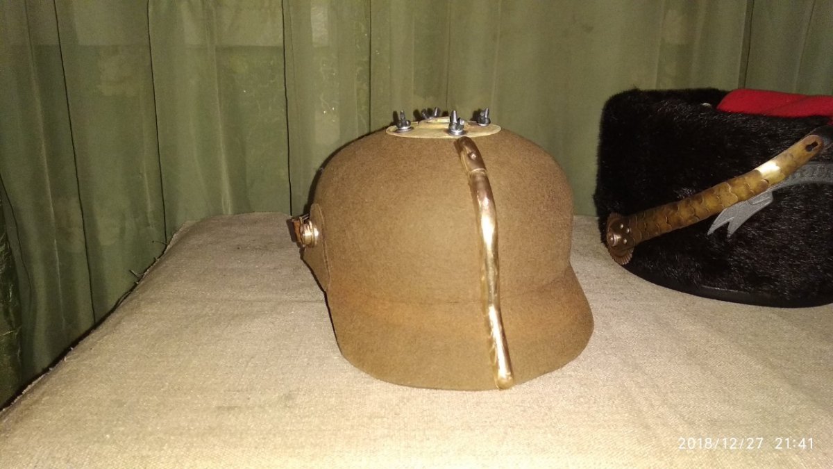

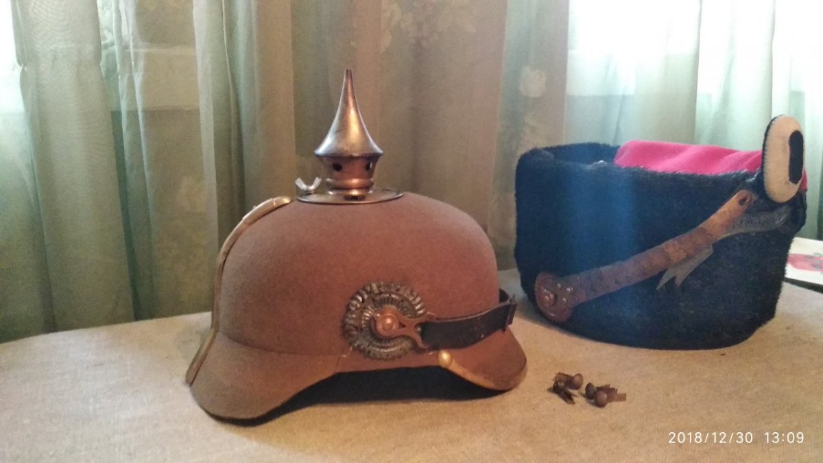

    Приветствую,потихоньку продалжаю ковырятся с эрзацем,подшлем я всегда успею прошить,пока работаю с обвесом,из добавленного привёл до ладу гребень,установил вторую 91,отмыл,обработал оригинальную кожу на подбородочного ремня,ну и собственно уже поставил.

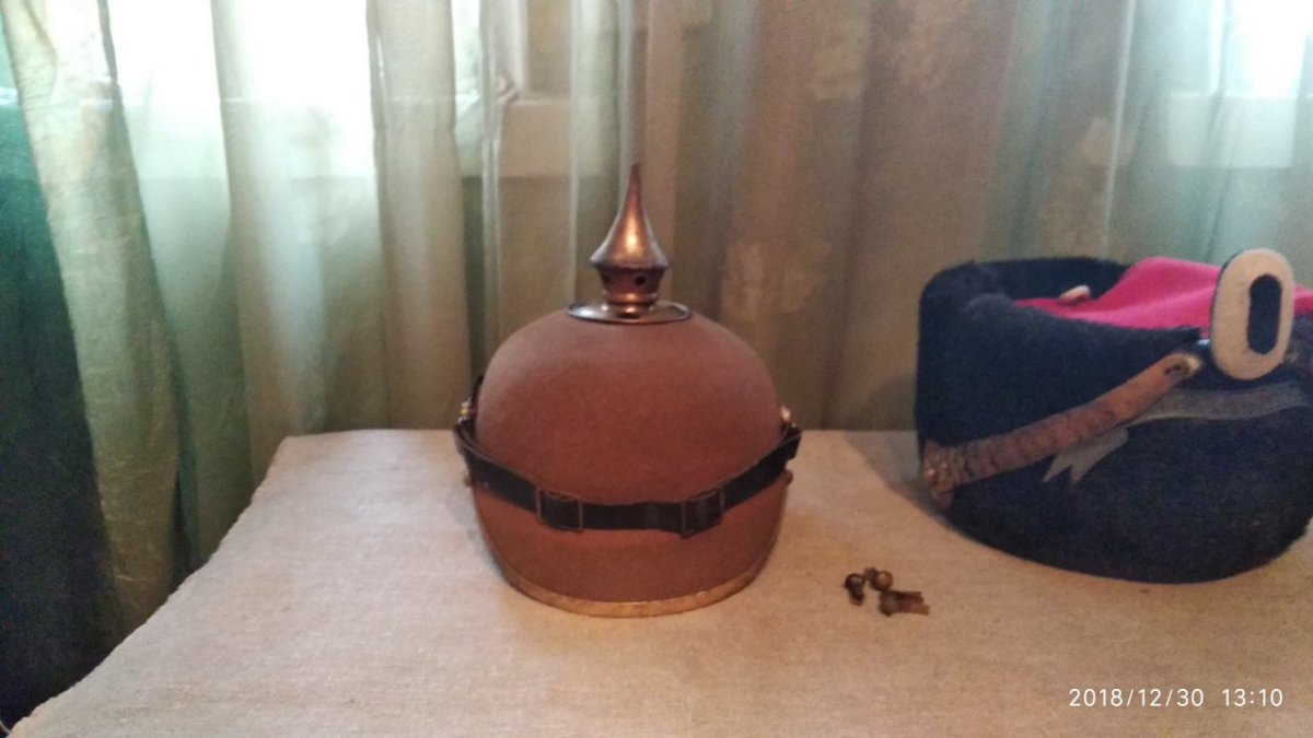

    Приветствую и с наступающим камраден:beer:.Сегодня померял пику,правда она на нем стоять не будет,хотелось просто глянуть как "стоит":)но я надеюсь что скоро пика появится и у этой шапочки.

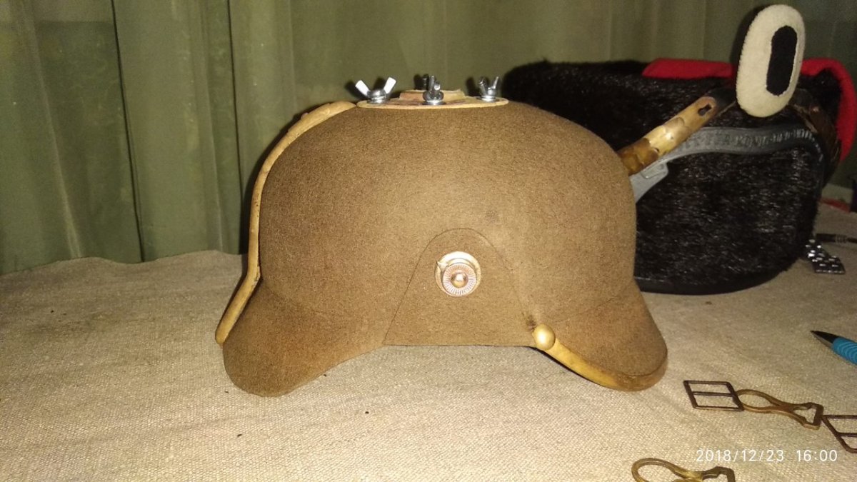

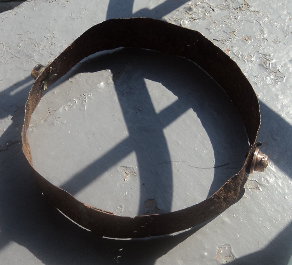

    Доброго есть желание поставить на эрзац обод усиления-в качестве эксперимента бо с ободом ещё не делал:)непонял только как он крепился-походу только 91 кнопками и больше отверстий нет.

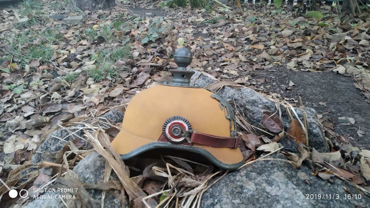

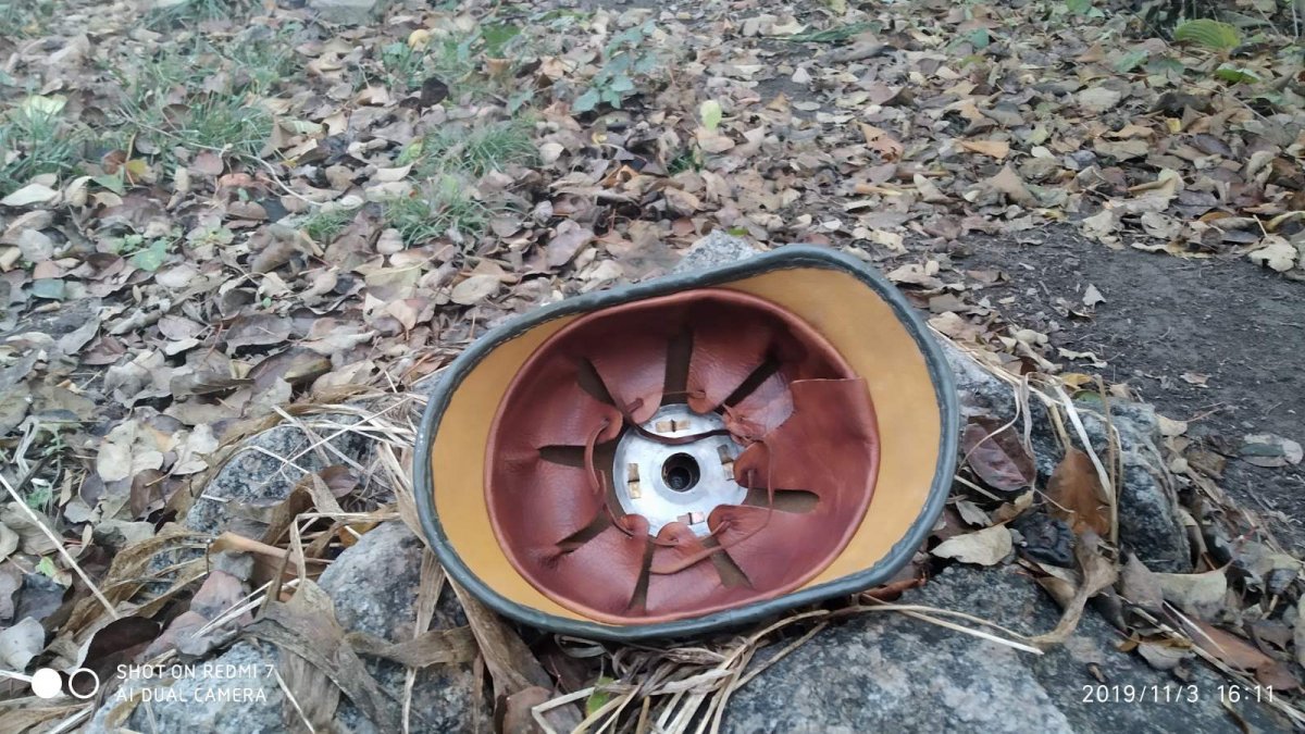

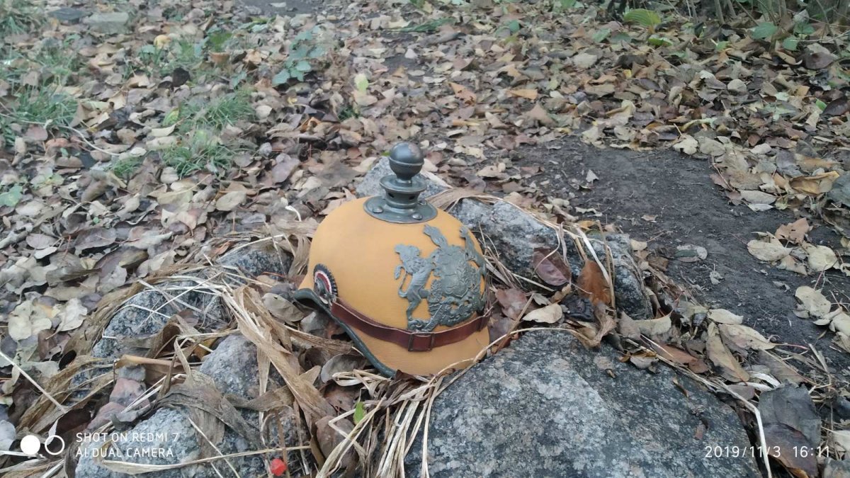

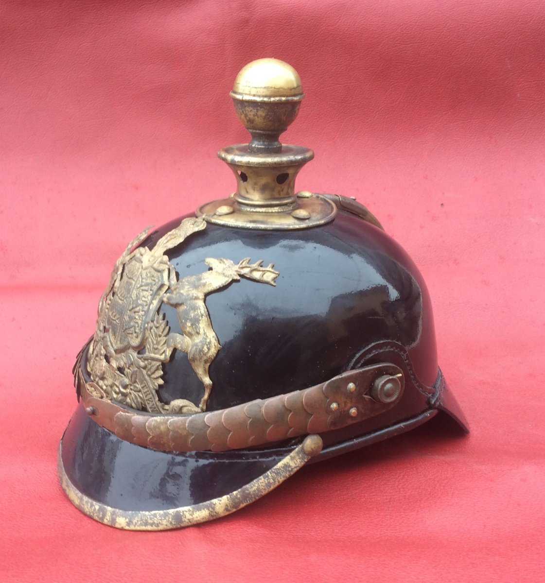

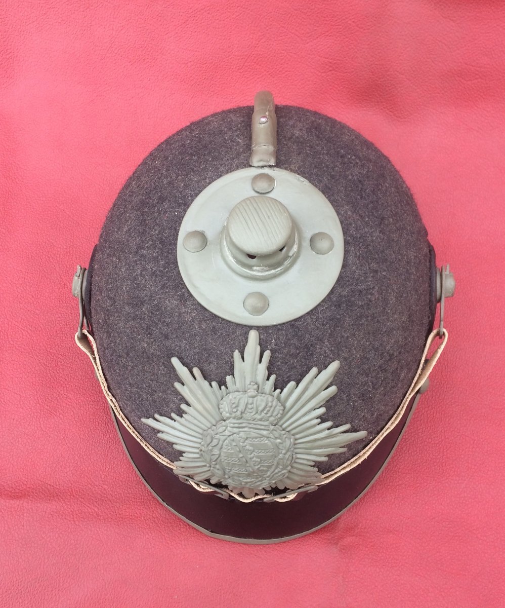

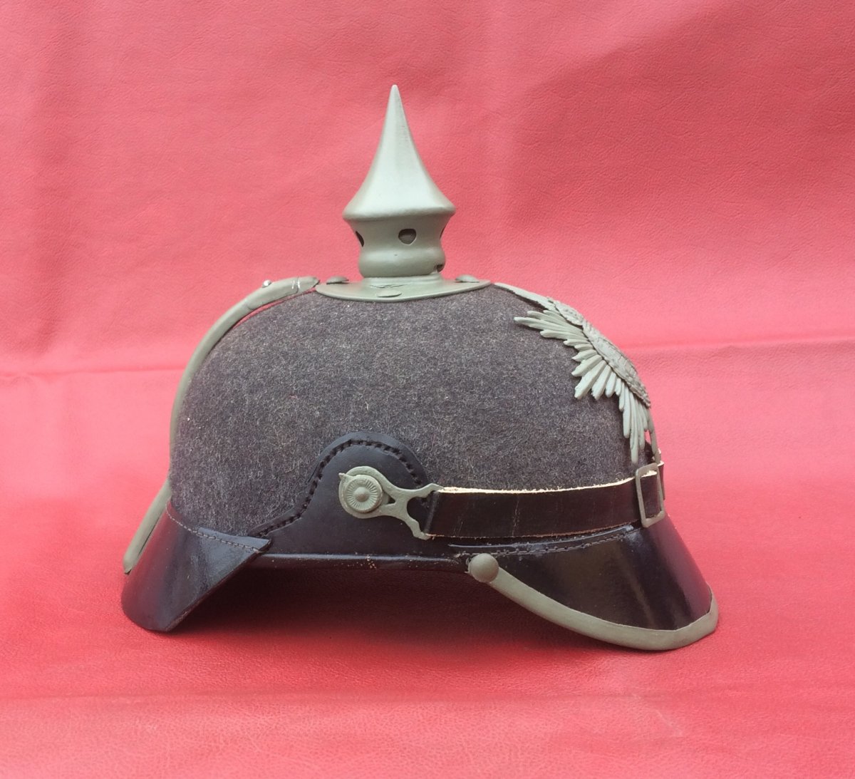

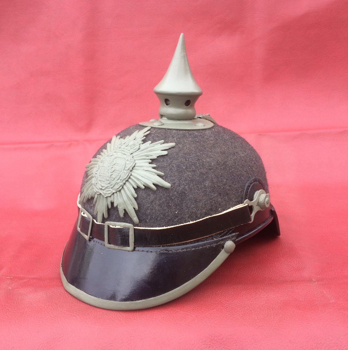

    Привіт. І я приєднаюсь до теми.
    Вчора нарешті зібрав нового пікеля. Лакований фетр.
    Підбородочний ремінеть виявився трішечки короткуватим ( планувалося опустити його трішки нижче ніж получилось), переробляти вже не буду, можливо попробую його розтягнути.

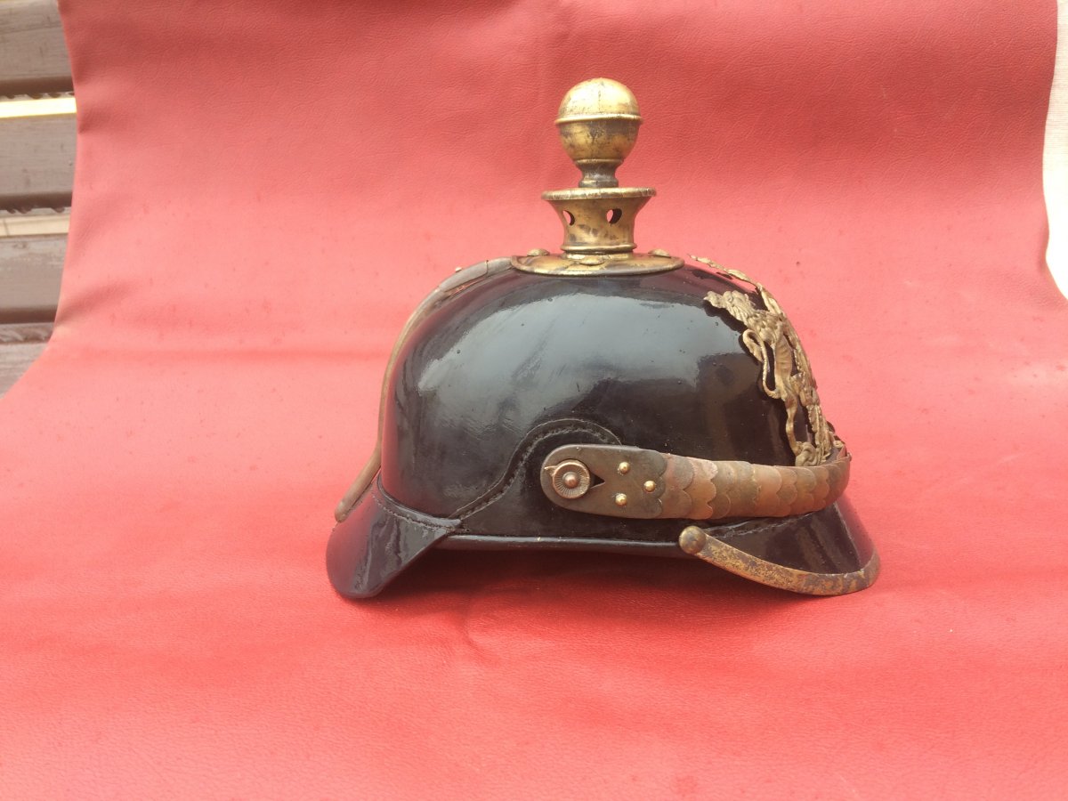

    Я спочатку луски кріпив до відрізків шкіри, приміряв до пікеля, а потім вже по розмірам які влаштовували складав і клеїв все до купи. Бо вгадати довжину на певний розмір шапки важкувато. Дивлюсь гребінь теж трішки малуватий, можна було підшліфувати шкіру під потрібний розмір, або опустити гребінь трішки вниз. А так пікель класний вийшов.

    Коли робив підбородочний, ще сфери не було, тим більше коли було 12 лусочок в комплекті ( маю на увазі даний випадок), то мені важливіше аутентичність, ніж розмір. Просто ремінець йшов комплектним, не хотілось вставляти так званих своїх 5 копійок.
    Загривник міг зробити і новий, но хотів оригінал. З оригіналами і сам знаєш як зараз. А коротший дашок -неестетично. Загривник ставив і не задумувався, оскільки таке десь бачив на оригіналах). Як знайду фото, то сюди скину

    А размер шлема какой у Вас?И длину заднего козырька если можно,и общую длину "гребня" мягким метром если можно.С ув.
    Oleg Nevidomy likes this.
  13. Oleg Nevidomy
    Oleg Nevidomy Oberfeldwebel
    13
    26
    481
    В мене розмір головиви 56. Пікель получився ближче до 57-го.
    Загривник заміряти зараз змоги не маю. Завтра обовязково зміряю.
    Якщо не секрет, то для чого потрібні розміри? Якщо хочете упорядкувати розміри загривників відповідно до сфер, то я радий буду допомогти і з іншими розмірами) думаю було б непогано мати на озброєнні таблицю з розмірниками.

    Саня,количество чешуи пропорционально размерам
    Ну у меня секретов нет:)Да и из за этого тоже,у меня штуки три оригинальных гребней,последний даже с клеймом причём он шёл с оригинальным задним козырьком,козырёк в размерах не усох впрочем как и подбородочник,я уже поди лет пять занимаюсь копаной кожей...уже знаю заранее что и как...Чешую тянуть бесполезно,она также была "размерной",и там шаг " скоб"что крепятся к коже всегда один. На мой тоже 57:),брал полный родной сбор правда на 56 размер,но тоже не частая,там 15 чешуек.
    ALEKS81 likes this.
  15. Oleg Nevidomy
    13
    26
    481
    Стосовно чешуї: робив розмітку отворів під скоби по шаблону знятому з оригінала. А як вище казав, не хотів добавляти чогось свого.
    Розтягувати сильно мені не потрібно, по 3-4 мм би на кожну половику. Думав намочити ремінці і підвісити з тягарцями в низу.. думаю якийсь результат та й буде... головне не переборщити, бо буде виглядати як дзеркальний карп)))

    Переміряв сферу. По внутрішньому діаметру без підшоломника 57, а з підшоломником 56 см.

    В моєму випадку, загривник можна ще опустити на кілька міліметрів нижче... мабуть так і зроблю.

    Тоді можна буде і тарілку вирівняти.

    Да,мне кажется или гребень заходит под тарелку?если да то -надо опускать гребень в низ,у меня по длинне козырёк такой же как у Вас,а загиб гребней внизу где-то 4,5мм у всех что мне попадались он щитай везде одинаков этот загиб. IMG_20190120_103329.jpg
    663 likes this.
  20. Veskers12
    Veskers12 Schütze
    21
    Location:
    Львів
    Потрібно було по довжині гребеня пришивати задній козирьок. Шайба під шпіцом маловата. А так, робота непогана.

    Я перепрошую, но скільки Ви пошили та зібрали власноруч пікелів, щоб мені розказувати як і що пришивати..
    прошу мені надати хоч якусь інформацію про правдивий розмір тарілочки підкладки, щоб наступного разу, я не повторяв своїх помилок.

    підсилюючі елементи такі як шайби під піку - актори другого плану. Як були надто великі так і малі. Могли і не бути.

    Розвеселили! Мої пікеля тут на форумі, проходили ще тоді коли ви ,напевно , і не знали що таке pickelhaube. Не буду поіменно називати всіх авторитетних форумчан у кого є мої роботи. Але зараз не про це. Діаметр шайби- 90 мм, внутрішній отвір- 21 мм. Можуть бути незначні відхилення від цих розмірів.

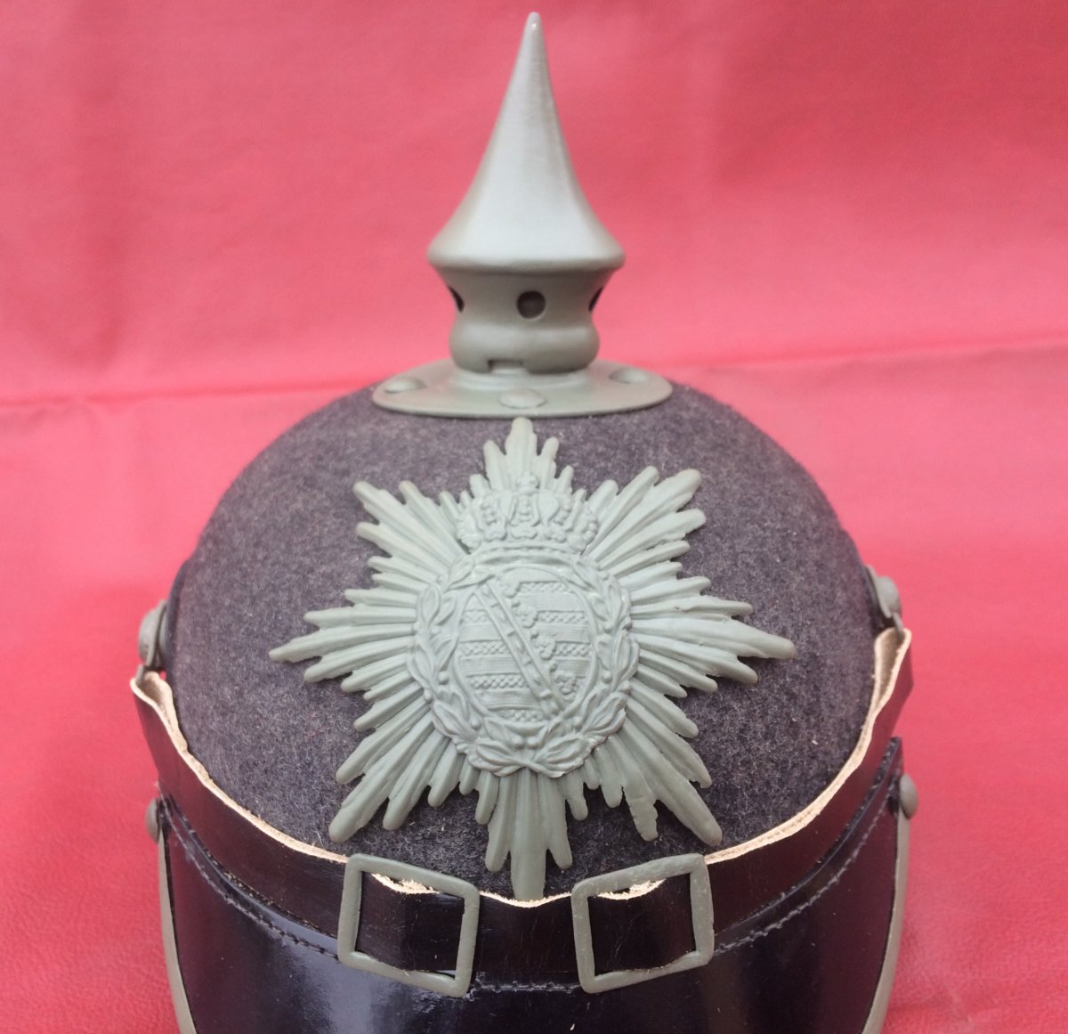

    Привіт. Ще ось такого Саксонця вчора вечором завершив.
