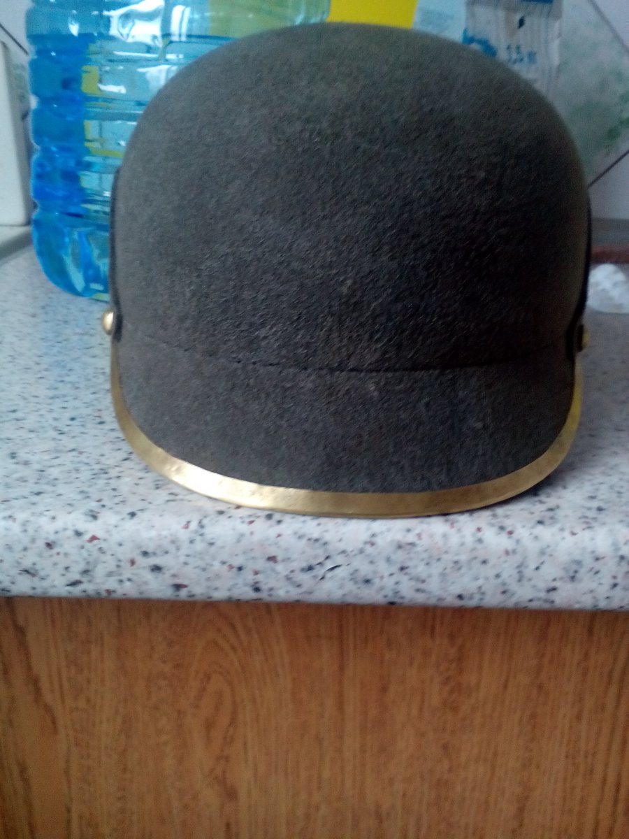

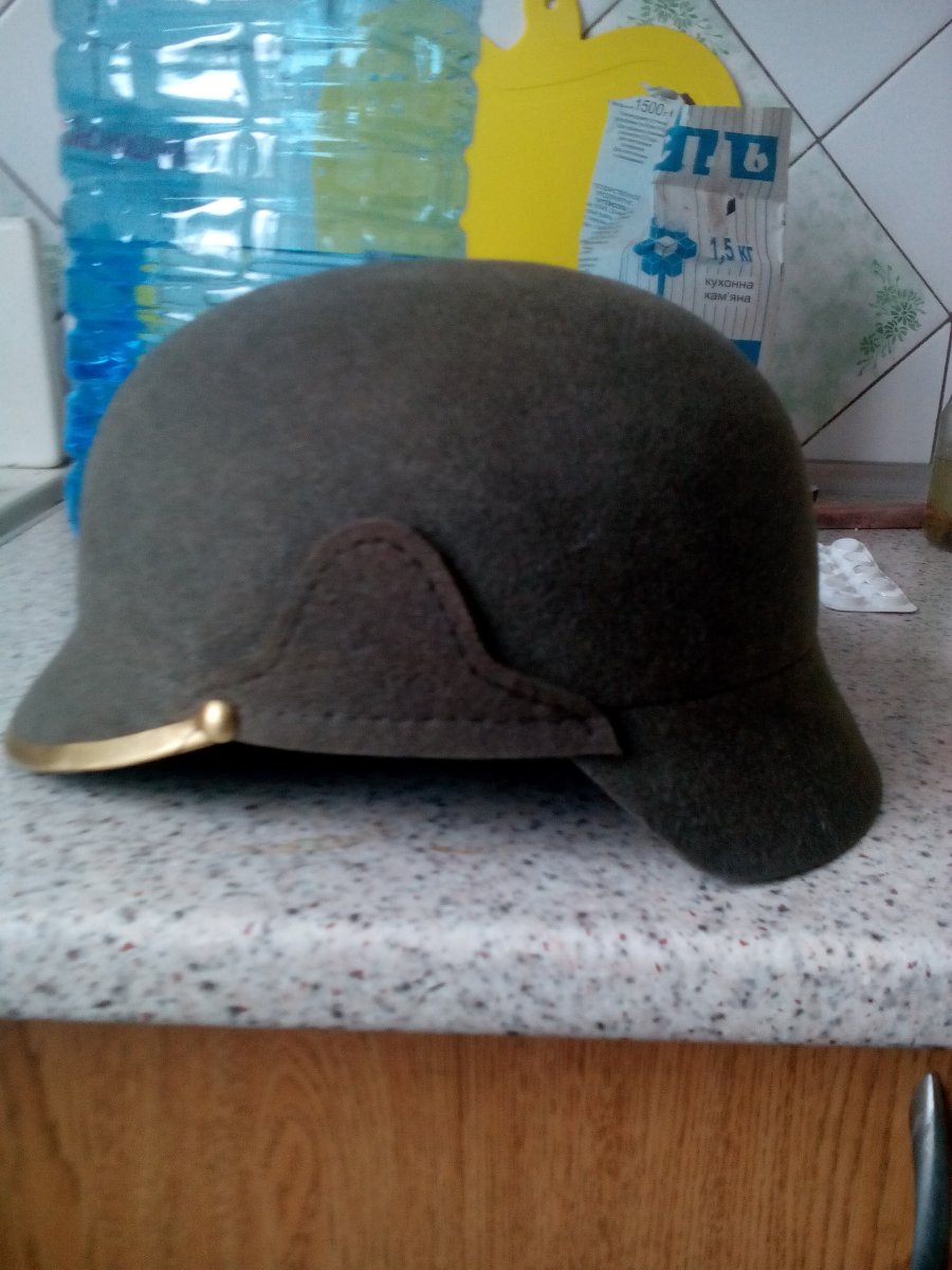

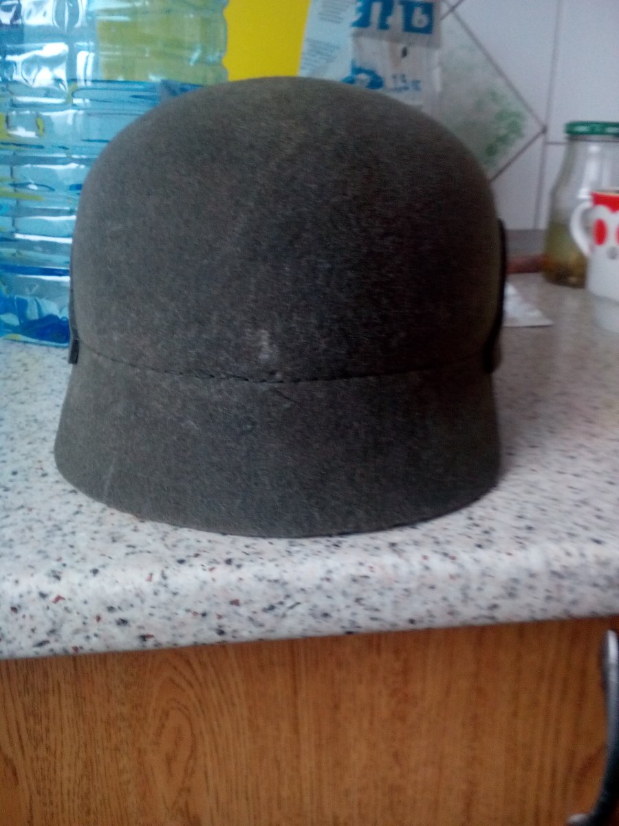

    Знаю,-получилось энэло:D слентяйничал немного:D

    Тиснение козырька производится так-берется две фанерные доски толшиной 10мм,в одной из досок"прорезается канавка глубиной 5 мм по контуру козырька на вторую доску я приклеил пластиковый бортик высотой в 3мм так чтобы он входил в канавку второй доски.Вот в принципе и все-подготовленую кожу размещаем между двух досок-я ложу на верх пресс-15кг(свинцовая плита)и на просушку.

    Кстати назрел один вопрос-какой диаметр арт кугеля?У меня на работе просто есть полусфера диаметром 27мм-можно было идеально сделать шарик:)

    доброго дня, а скажіть, який діаметр Вашої "верхня нашлепки"? дякую

    Диаметры разные были,так что отплясывать от моей наверно будет не совсем верно,надо плясать от вашего болвана.С ув

    Дякую, ну всe ж цікаво, який у Вас?
    і ще запитання. Як Ви надавали форму шако на болванці? щось підкладали на неї при формовці,чи як?

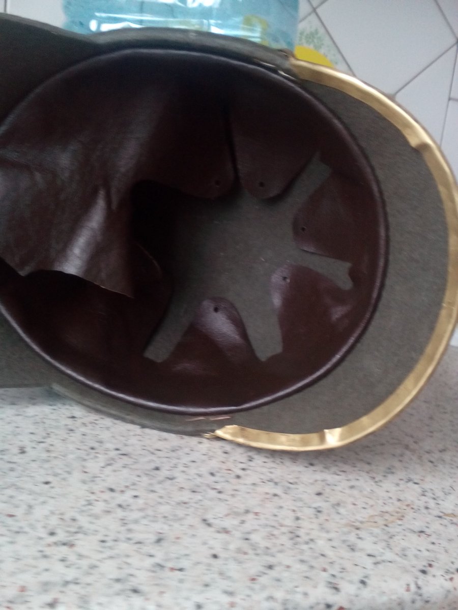

    Сделал насадку деревянную на свой болван,у меня шако кожаное,разные подкладухи не катят-бо надо прилично тянуть,для фетра думаю можно и попроще-что нибудь подложить.диаметр нашлепки в чистоте-140мм.

    а як шкіру натягували і якої товщини. вибачте за купу запитань! з повагою.

    Да нечего страшного:),про кожу-єто уже не єрзац пикель;),можно сделать и шако из фетра для начала.с ув.

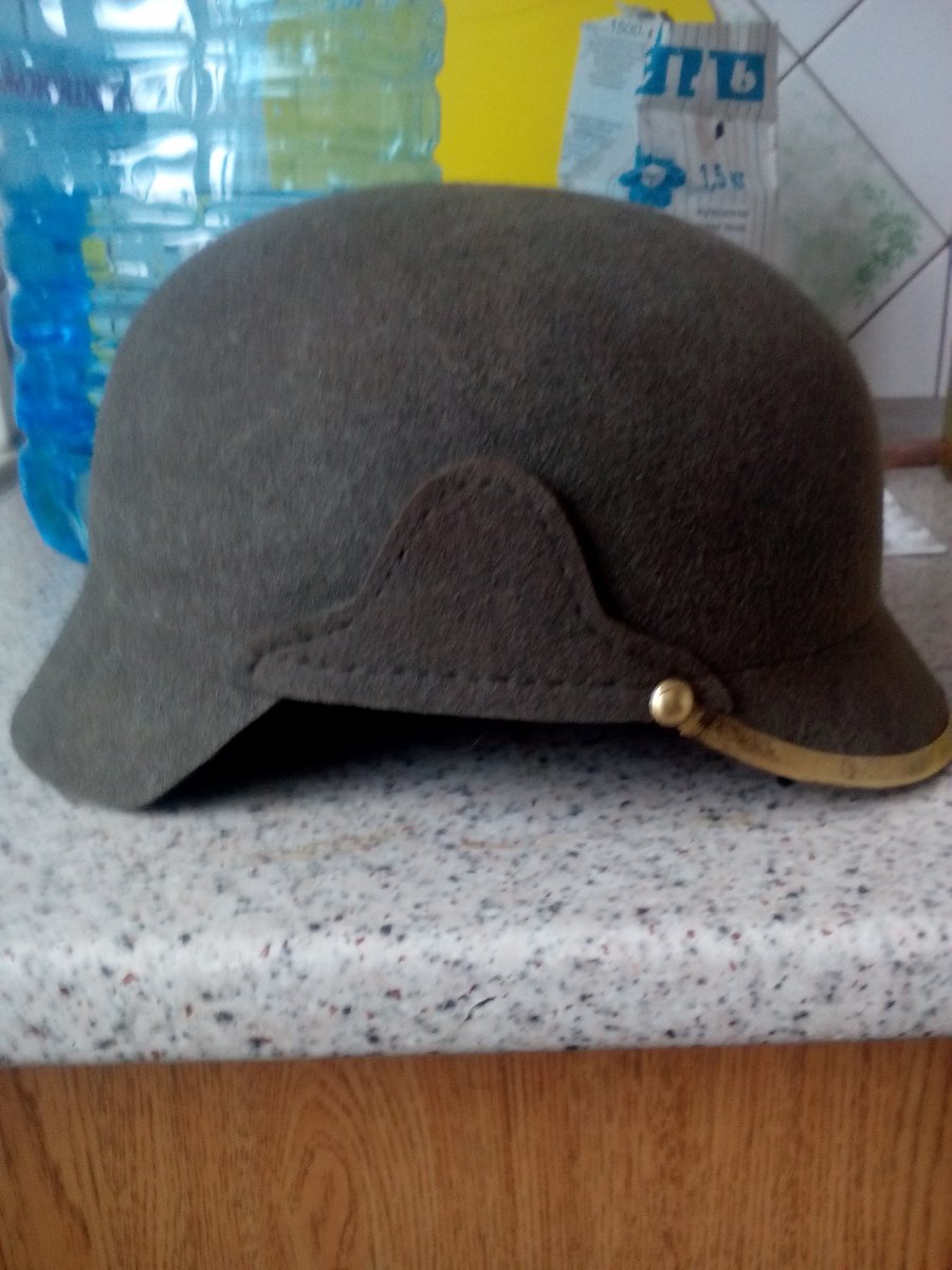

    Сегодня закончил колпак под заказ фетр не красил такой цвет и был. Одна беда морозы сохнет долго

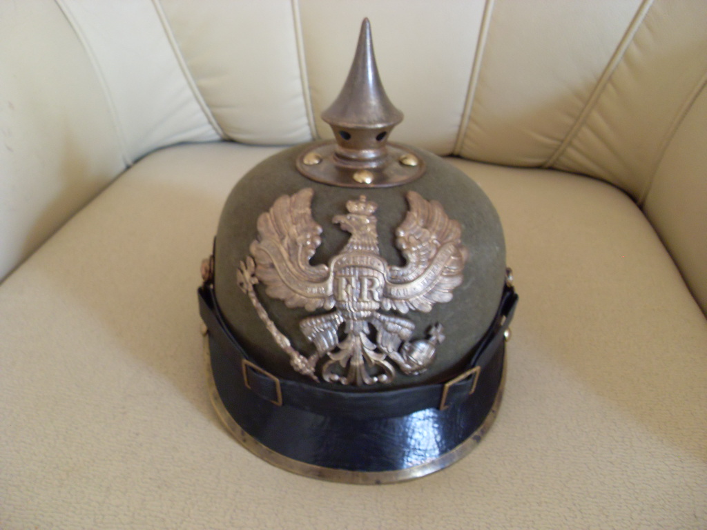

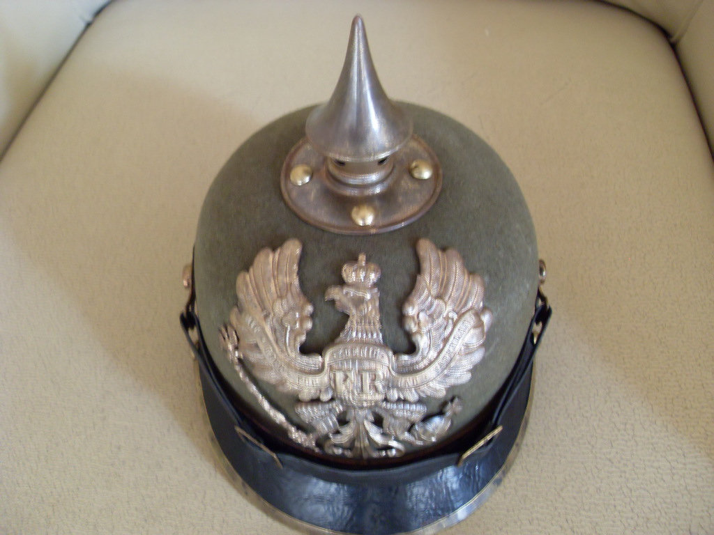

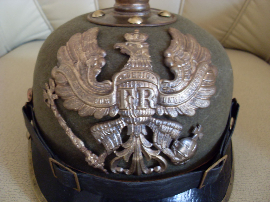

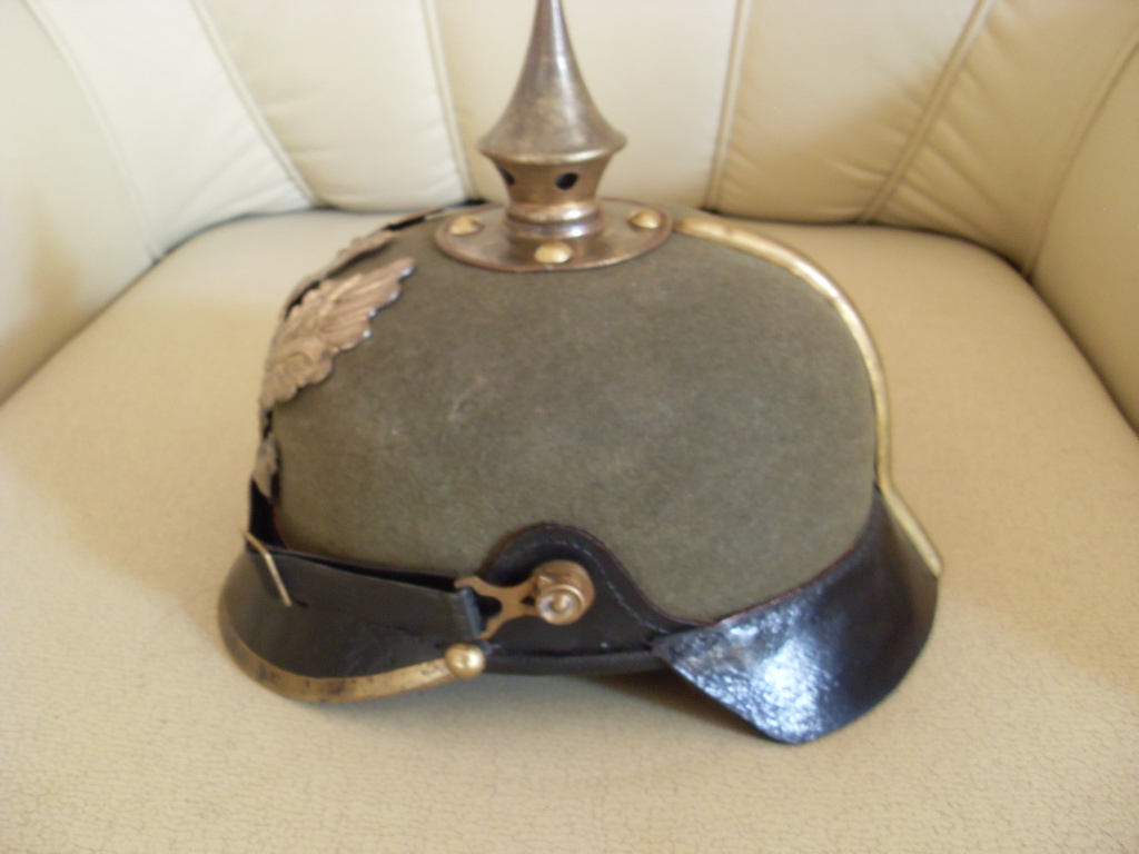

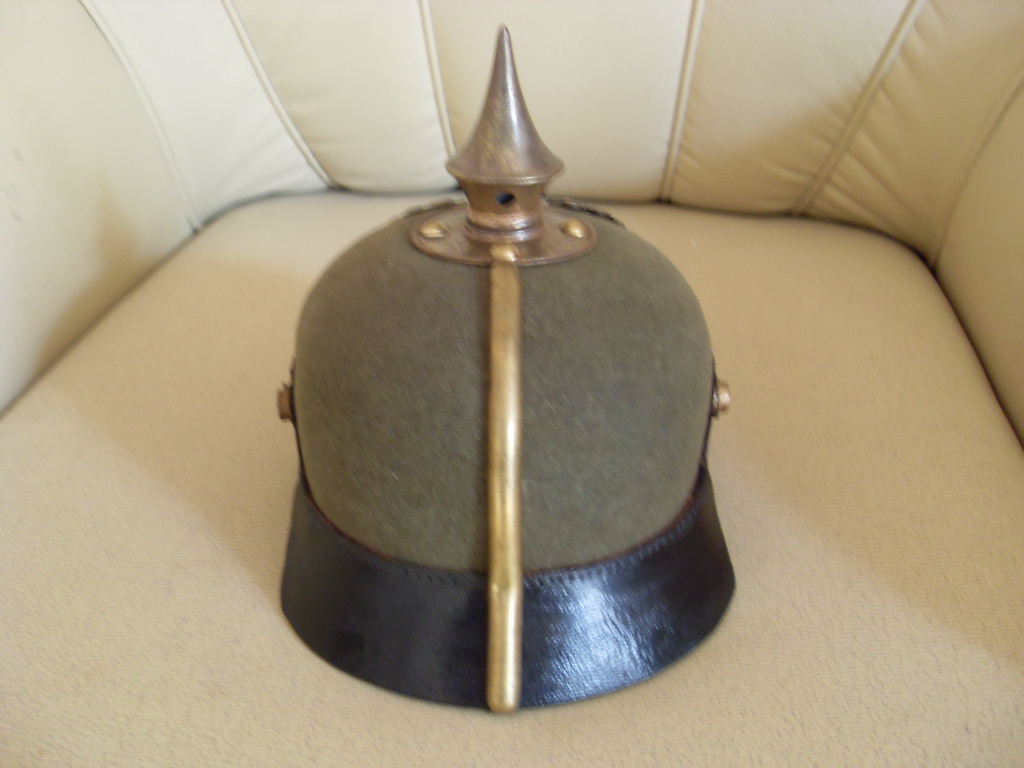

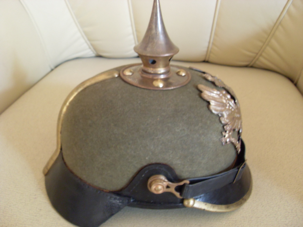

    SDC19948.JPG SDC19949.JPG SDC19950.JPG SDC19951.JPG SDC19952.JPG SDC19953.JPG
    Давно хотел пикель на полочку,так сказать проба пера-не судите строго.Пока без ландкокард,футнитура кроме гребня и кламеров вся оригинал

    Прилуки
    Гребень бы доработать, поставить заслонку вентиляции, без нее более ранние и не так часто попадаются. Скоро пикеля наверное почти у каждого будут, как стальные шлемы, мода на них пошла:D
    АСИРИС 1984 та 663 подобається це.
  18. Tamerlan25
    Tamerlan25 Major
    16
    28
    2.593
    К сожалению не пикеля а новоделы, в полуродном обвесе.
    АСИРИС 1984, 663 та ALEKS81 подобається це.

    Ну я это и имел ввиду. Шлемы в большинстве своем такие же.

    [QUOTE="ALEKS81, post: 10727077, member: 55246" Скоро пикеля наверное почти у каждого будут, как стальные шлемы, мода на них пошла:D[/QUOTE]
    Это типа нафиг оно вам надо?

    Хороша робота! Новодєл не новодєл...но для мене сфера пікеля, як своєрідна полиця для оригінальної фурнітури...з можливістю напялити на голову)

    Да вполне приемлимо,я помнится шапку такую на 16 год делал,с вентиляшкой конечно круче,но шо с эрзаца взять:)

    Так я ж и не спорю. Отличный пикель, но как ты говоришь, с вентеляшкой круче было бы;)
