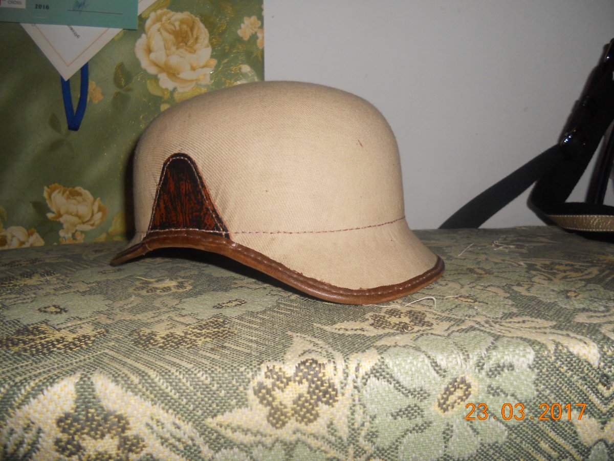

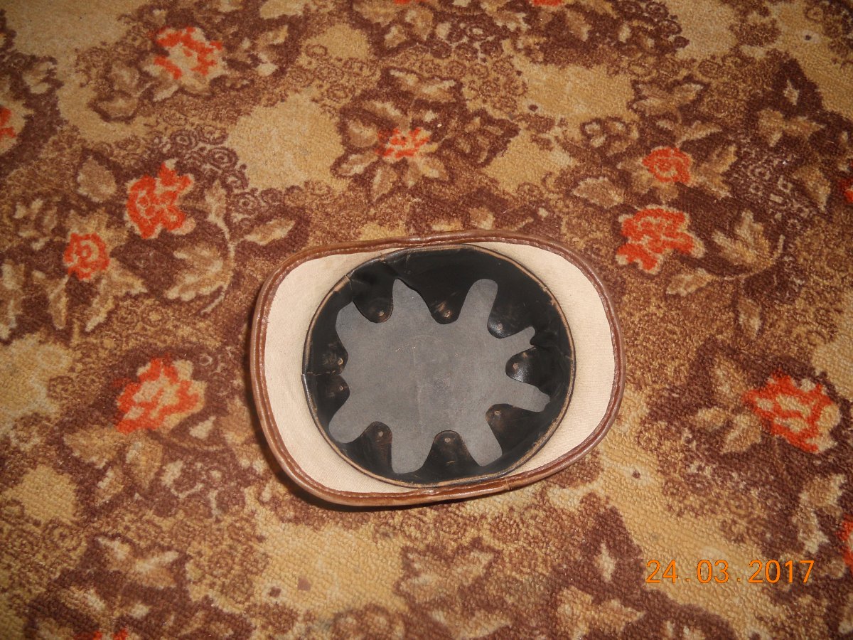

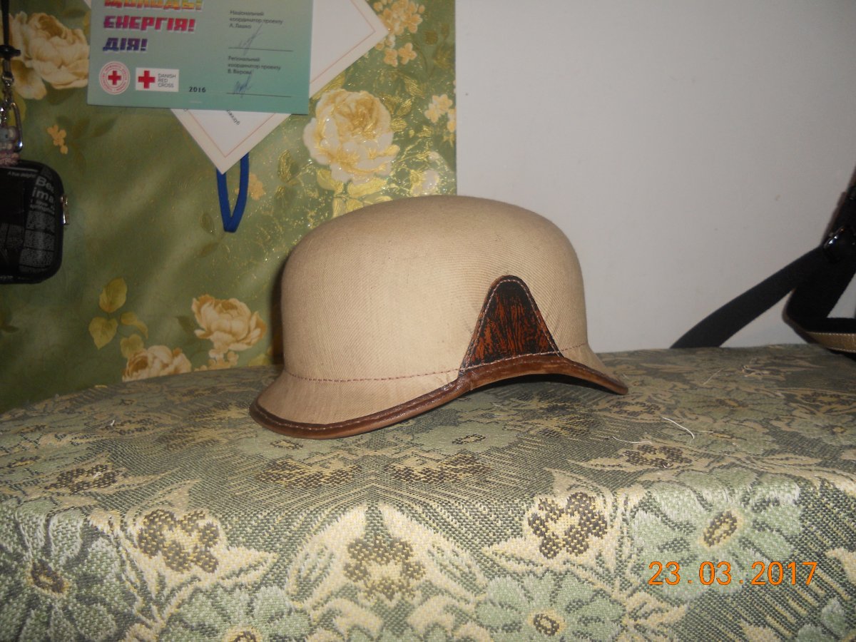

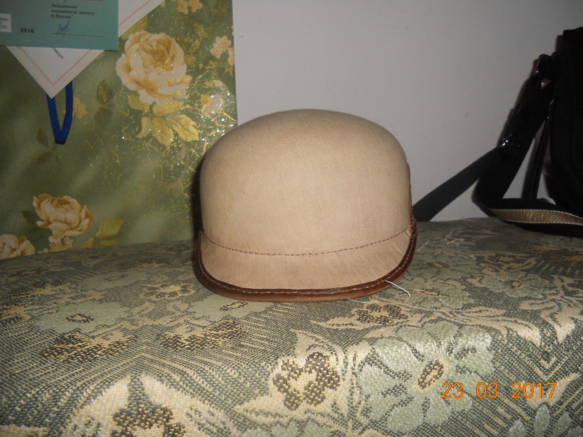

    Фетр, обтянуто тканью с подкладки шинели 1916 года,вот один из примеров таких шапок.

    Так ответил же:D-основа фетр,а ткань которой обтянута фетровая шапка из подкладки шинели времен первой мировой.А ну еще окантовка подшлем кожаные:)

    І як Вам вдалося натягнути на фетр такий не еластичний матеріал? Вийшло суперово!

    Да сложновато было,но не критично,немцы ведь тоже не синтетику натягивали:D,а ткань эта щитай не тянется.

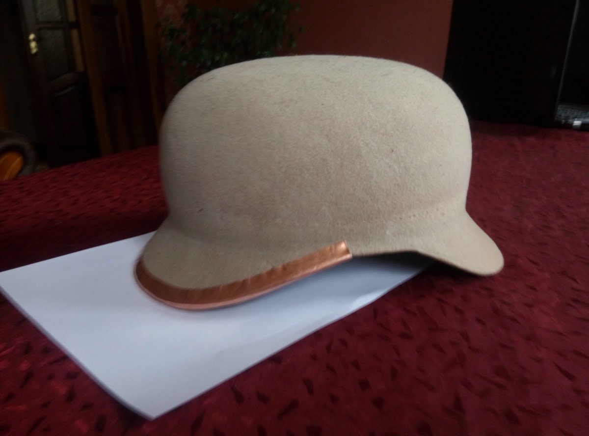

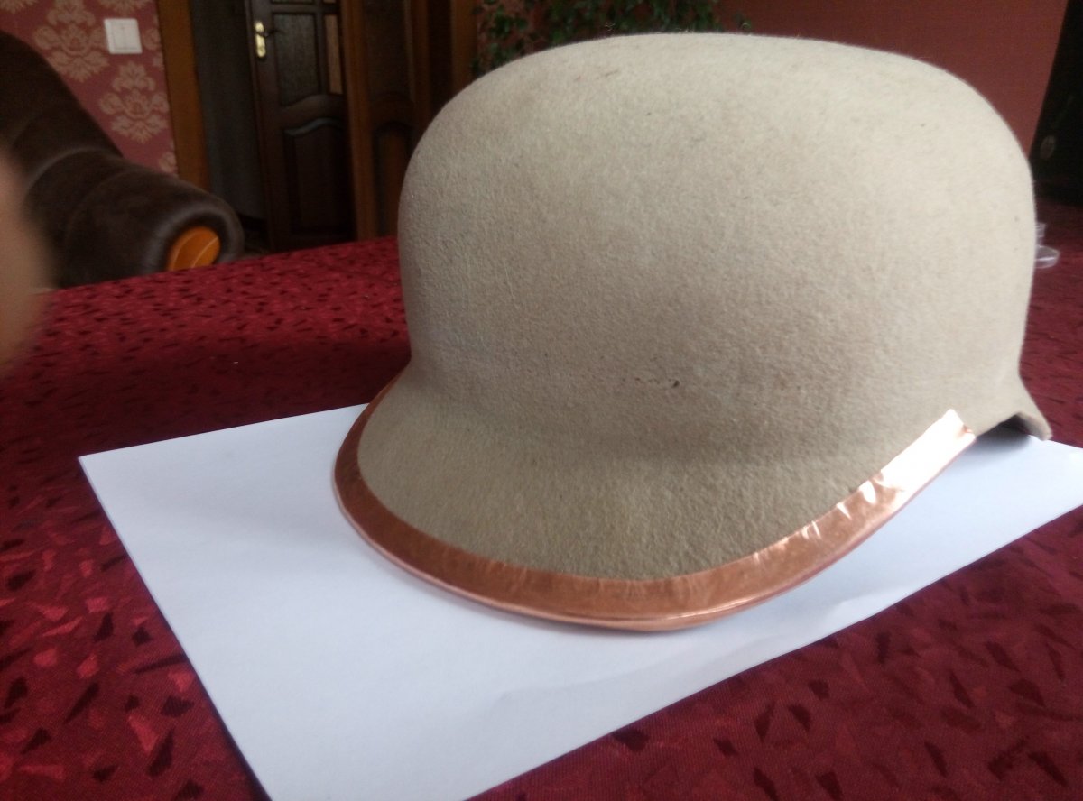

    Так и нас научите. Как добились такой гладкой поверхности фетра ? С ув.

    Доброго дня, а яка товщина стінки трубки, що використовували для козирка? І трубку якого діаметра брали?

    Шукайте латунь товщиною 0.5мм. Якщо трубку то десь 0.75мм, потім лишнє зішліфуєте.

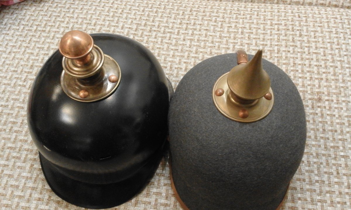

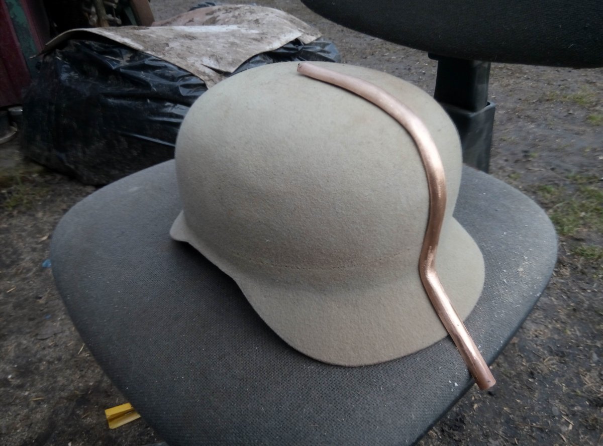

    Почав робити гребінь, спробував повторити роботу камрада 663, взяв мідну трубку діаметром 12 мм, розпиляв її навпіл і зігнув під форму пікеля, пока виглядає так, потрібна підгонка.

    Якщо будете фарбувати, то нормально. Фурнітура була тільки з латуні і стальна на ерзаци.

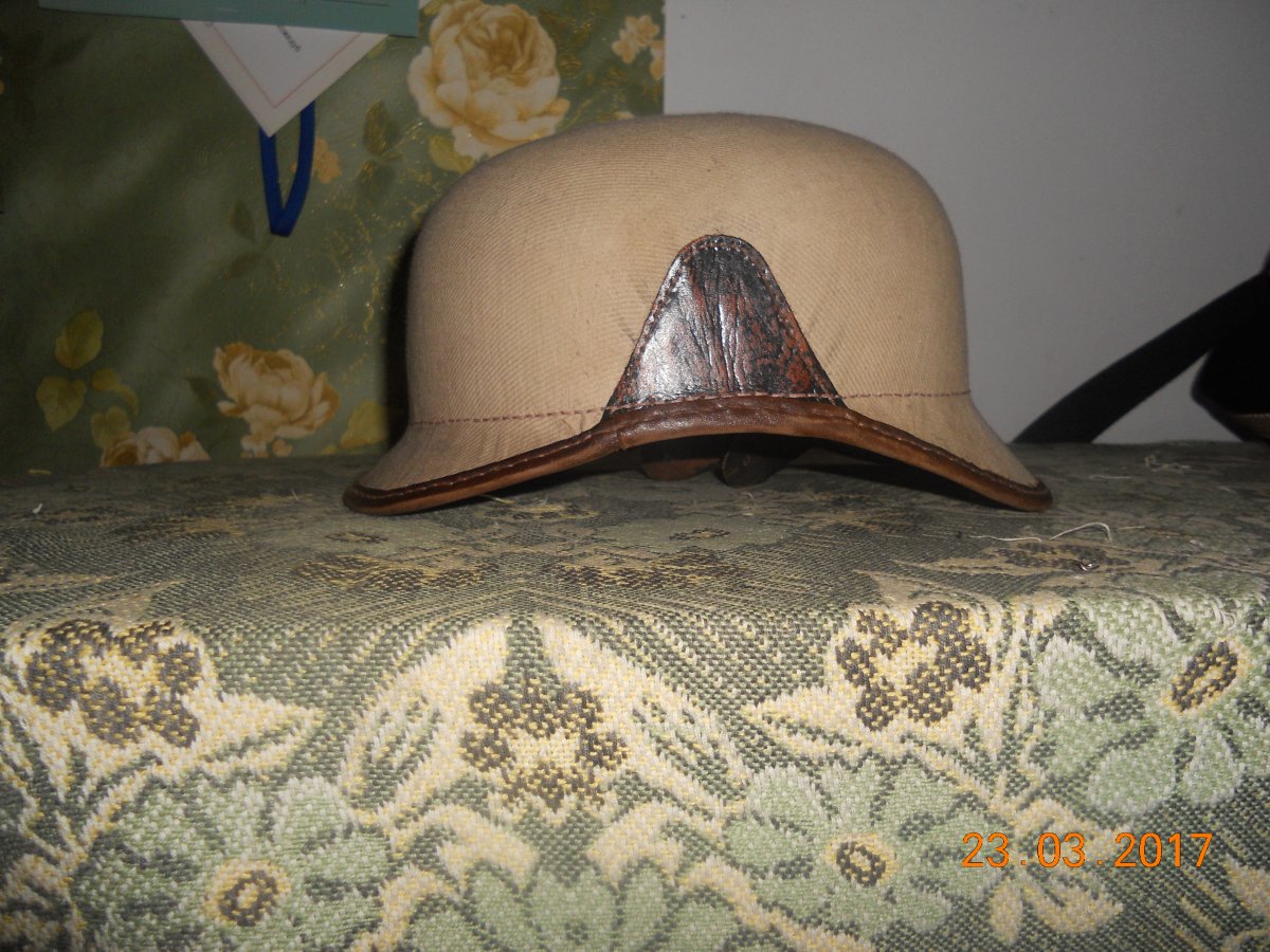

    Камрады , поработал с кожей , вот результат . Думаю на пикель кожа будет в самый раз.

    Вот дошил шапку,осталось сформировать подшлем и цепляем фурнитуру;) может еще ткань состарю-но то по фурнитуре надо смотреть.

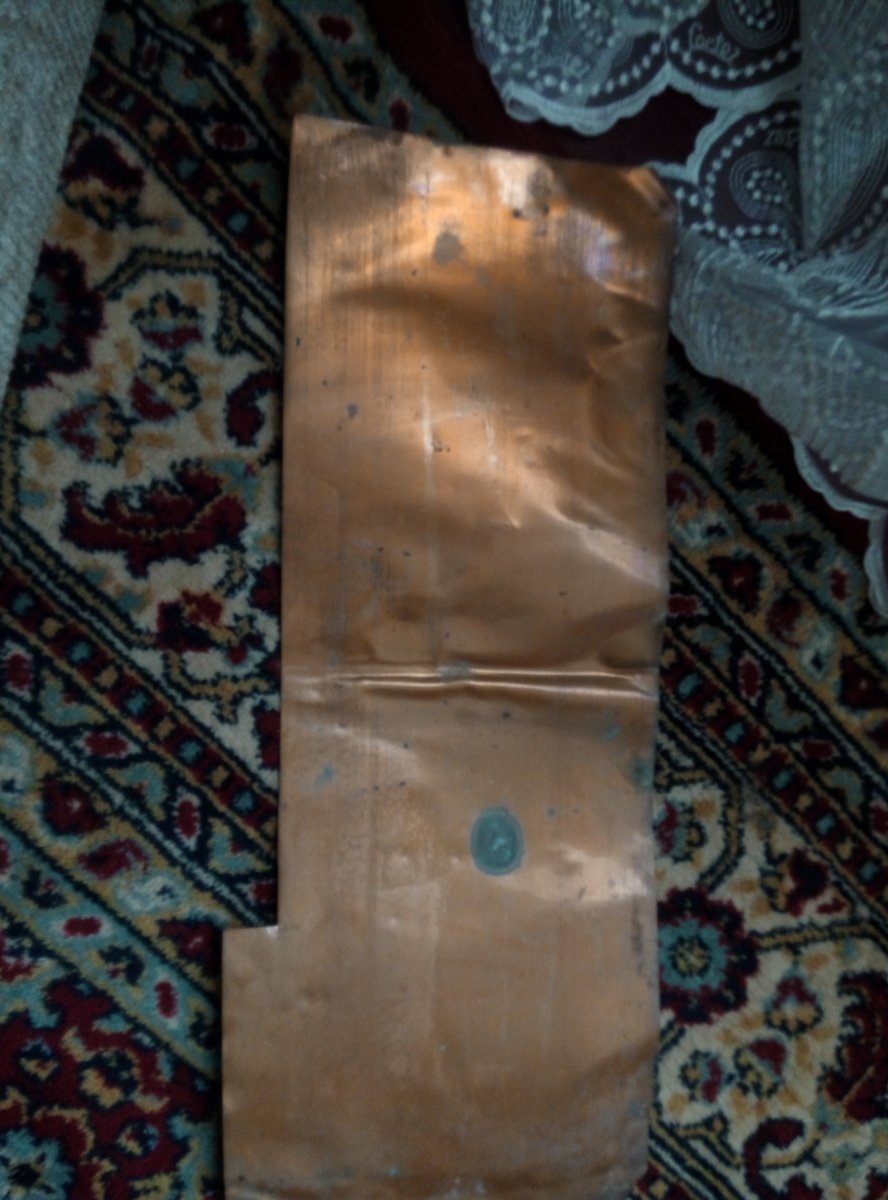

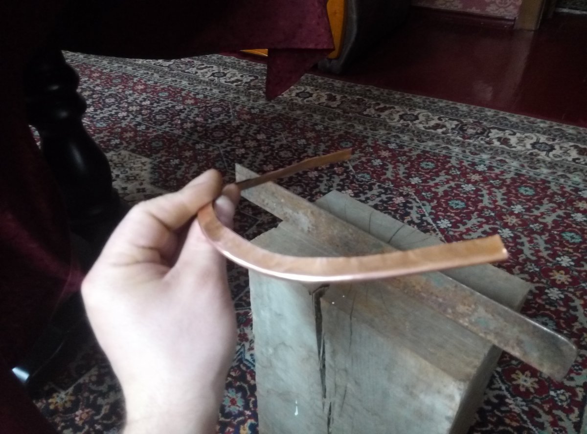

    Продовжив роботу над своїм пікельом, спробував зробити козирьок! Спершу зробив приспособу за порадою камрада 663, потім взяв лист міді, нажаль латуні не знайшов, вирізав смужку, зігнув її навпіл і почав гнути під лекало козирка, у відповідну форму, далі підганяв вже під козирьок самої шапки. Таке вийшло, але це ще чорновий варіант, буду шліфувати і підганяти, але вже щось схоже на те, що я хочу! Дякую за увагу.

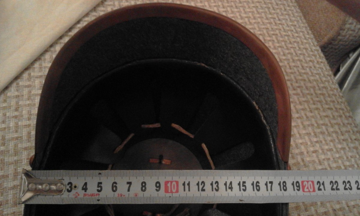

    Доброго дня! Підкажіть, а яка у Вас вийшла ширина козирка в кінцевому результаті? дякую

    Якщо я правельно зрозумів, цей розмір. Шапка в мене не малого розміру.
