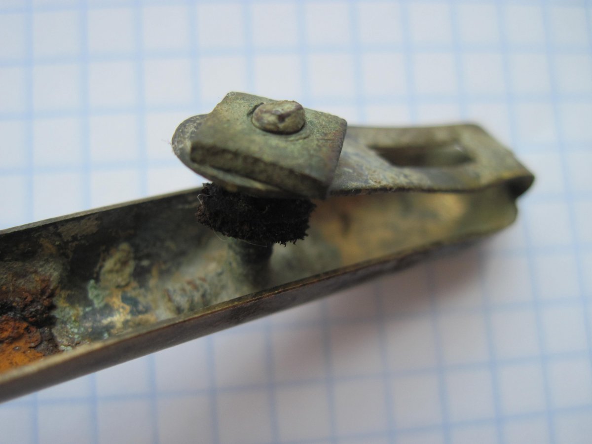

    А кламера крепления пики на резьбе родные?

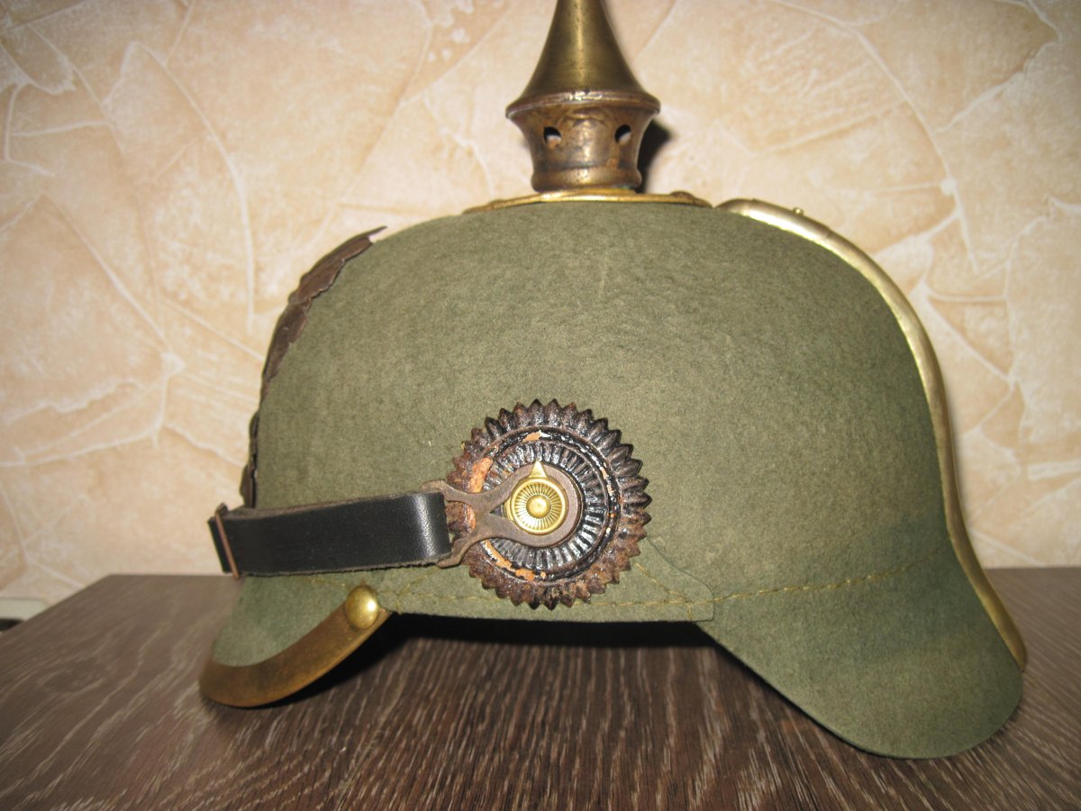

    Так i прийшли в комплектi з основою,два на рiзьбi,два з вусиками.

    Ландкокарди треба підфарбувати. Саму шапку самі робили?

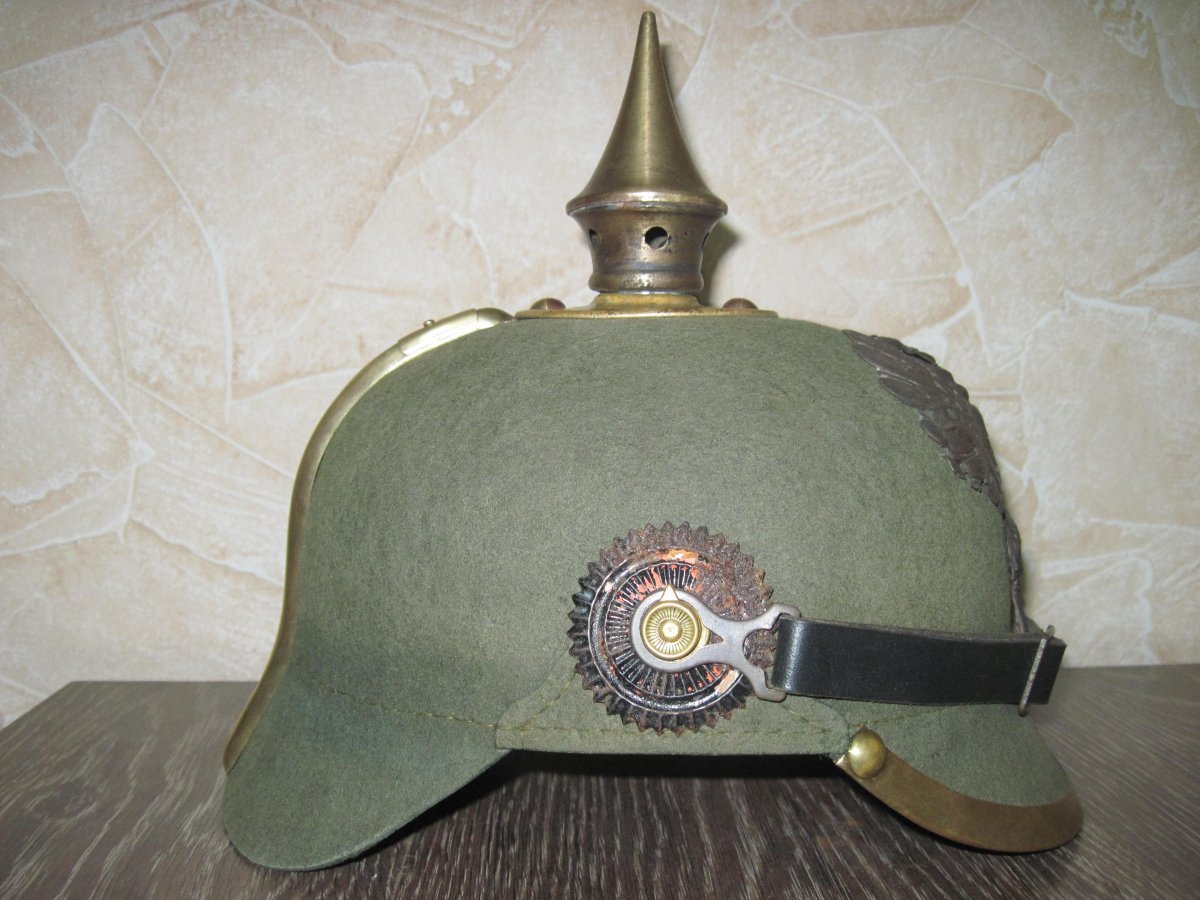

    Також придбав гребня в сохранi,але вiн реально малий,прямо на дитячу голову:(
    в мене висота купола до початку заднього козирка-9.5см.,козирьок-4.5см.

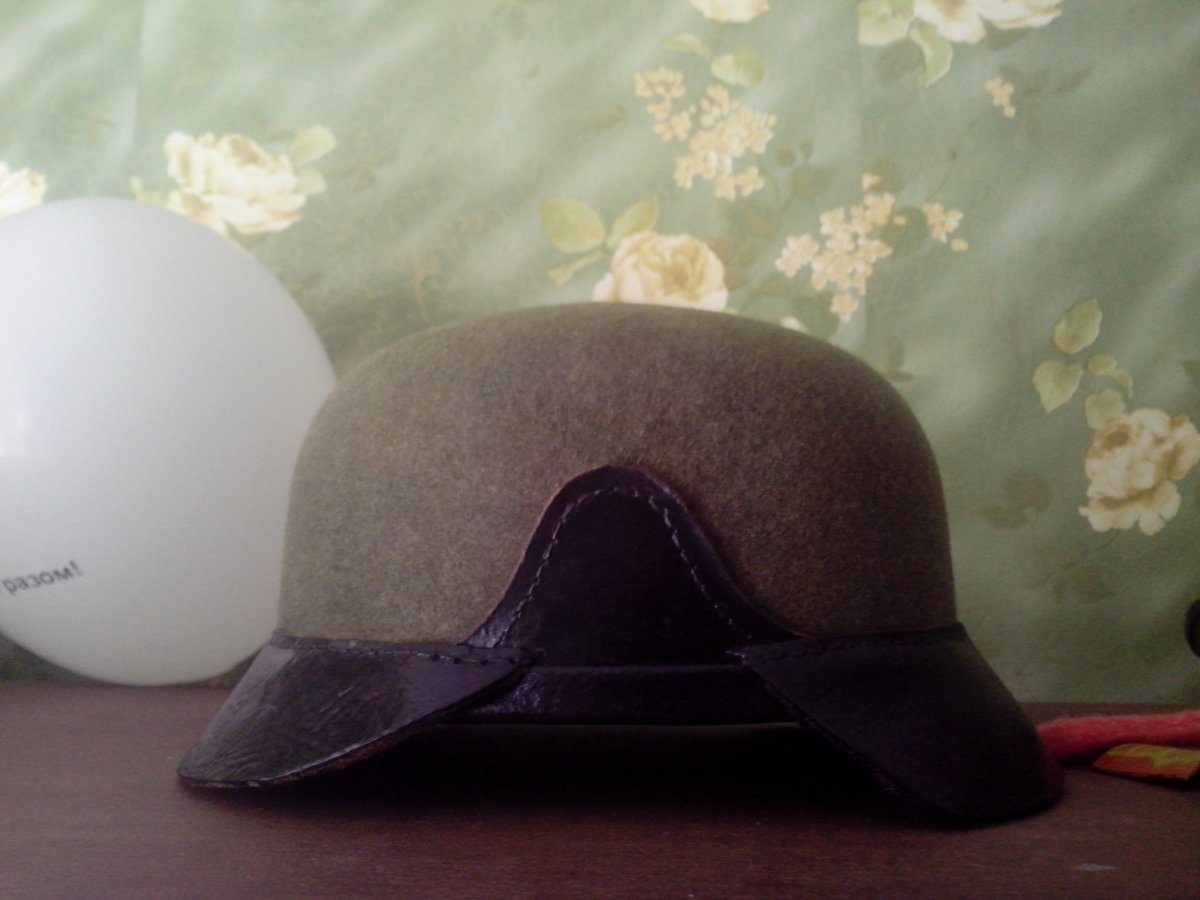

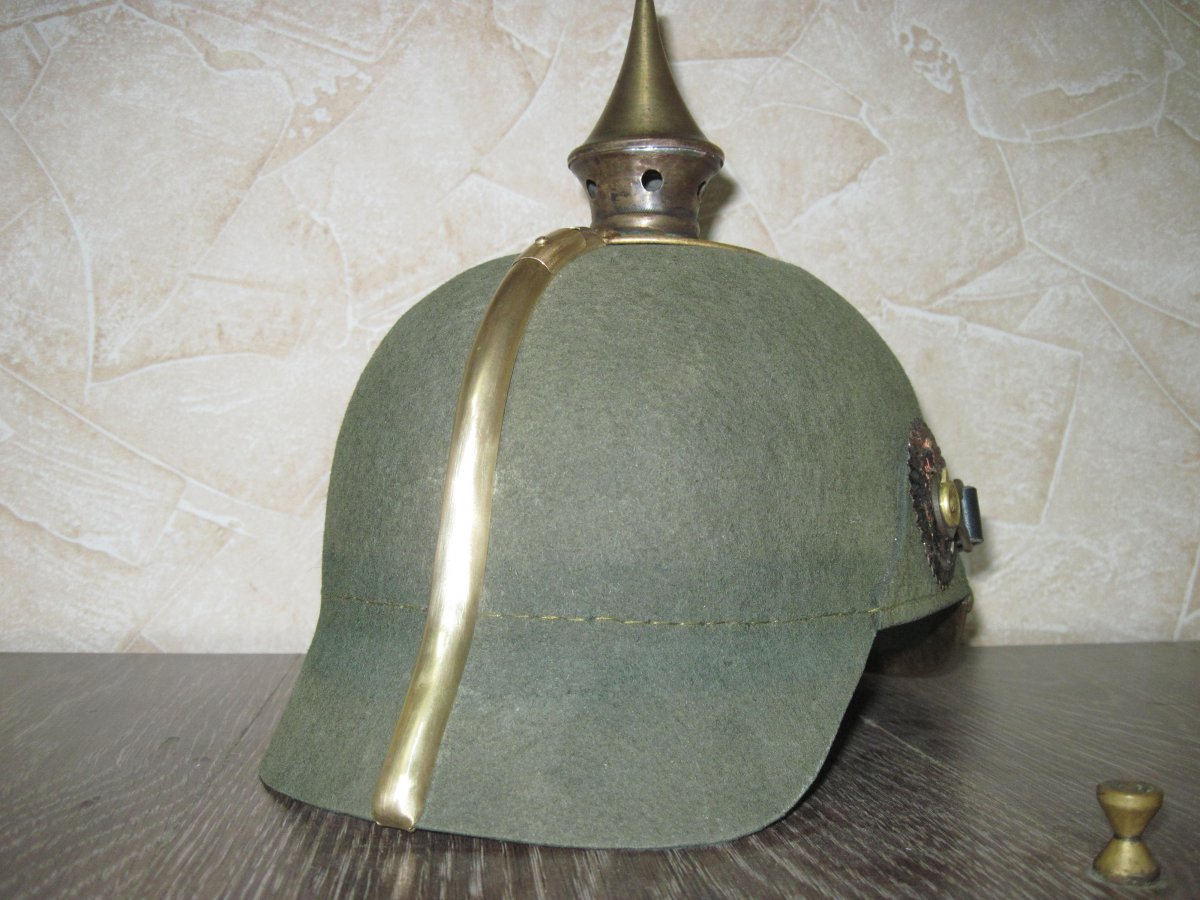

    Ландкокарди оригiнал.Зi cлiв продавця,з мусорки,були в консервнiй банцi.Схиляюсь до того що iх треба чистити та перефарбовувати.Роботи ще багато,треба,ще всю фурнiтуру в один тон зводити,а то дещо в рiднiй патинi,щось блищить як нова копiйка.Купол сам робив.Дякую Вам за таку тему:beer::beer::beer:,користувся нею,як iнструкцiею.
    663 та ALEKS81 подобається це.
  12. ALEKS81
    ALEKS81 Oberstleutnant
    18
    32
    4.822
    Прилуки
    Купол гарно вийшов, молодець, постарався. Ободок козирка я так зрозумів, копія?

    Поддержу , достойная работа . Не плохо смотрится сама форма пикеля . Цвет фетра хороший.

  14. корней
    корней Stabsfeldwebel
    44
    67
    743

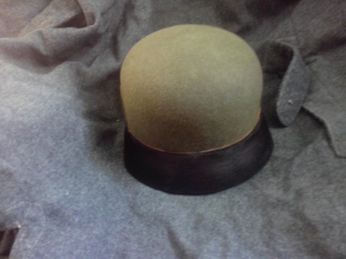

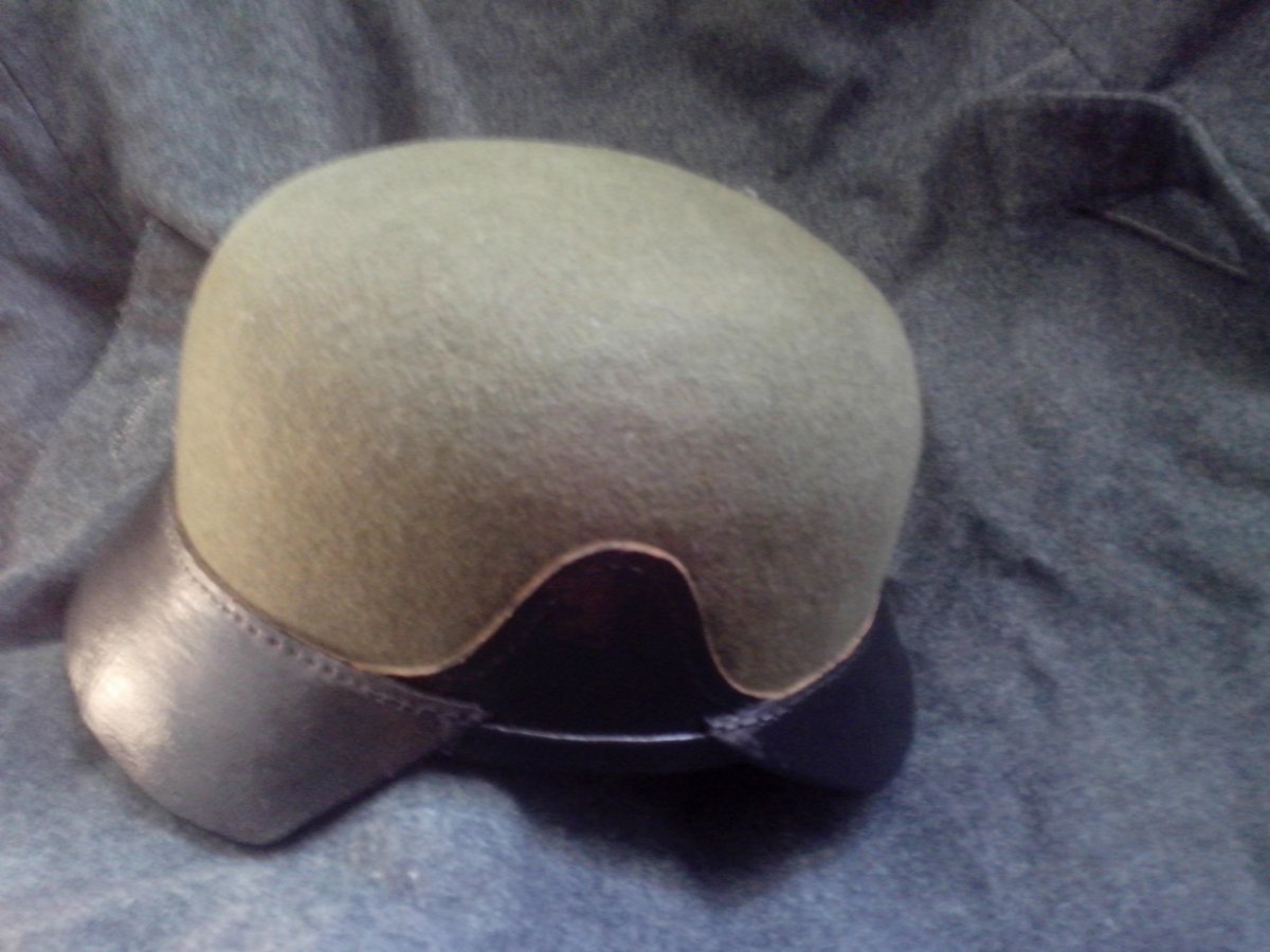

    Обiдок та кламери гнув сам.Фетр спочатку був темно-зеленого кольору,кiлька раз заливав кип'ятком та вiджимав,щоб добряче полиняло.

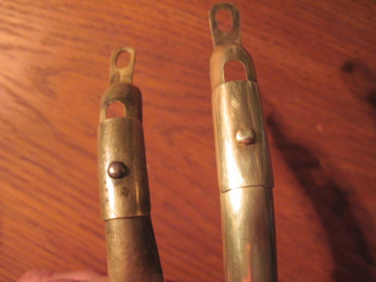

  15. корней
    44
    67
    743

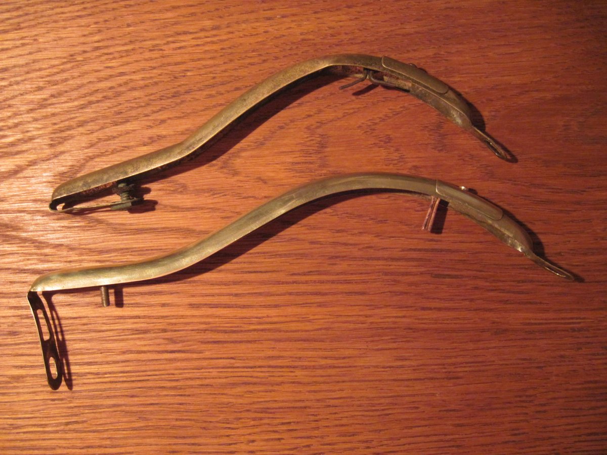

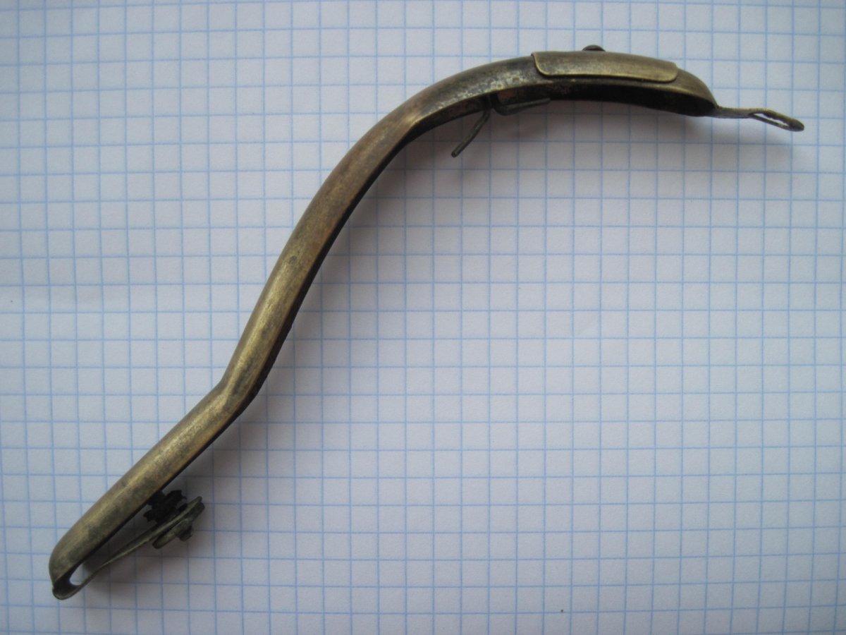

    Вигнув гребiнь "за образом та подобою",але бiльшого розмiру пiд свiй купол.
    Gasser, АСИРИС 1984, фандик та 4 іншим подобається це.

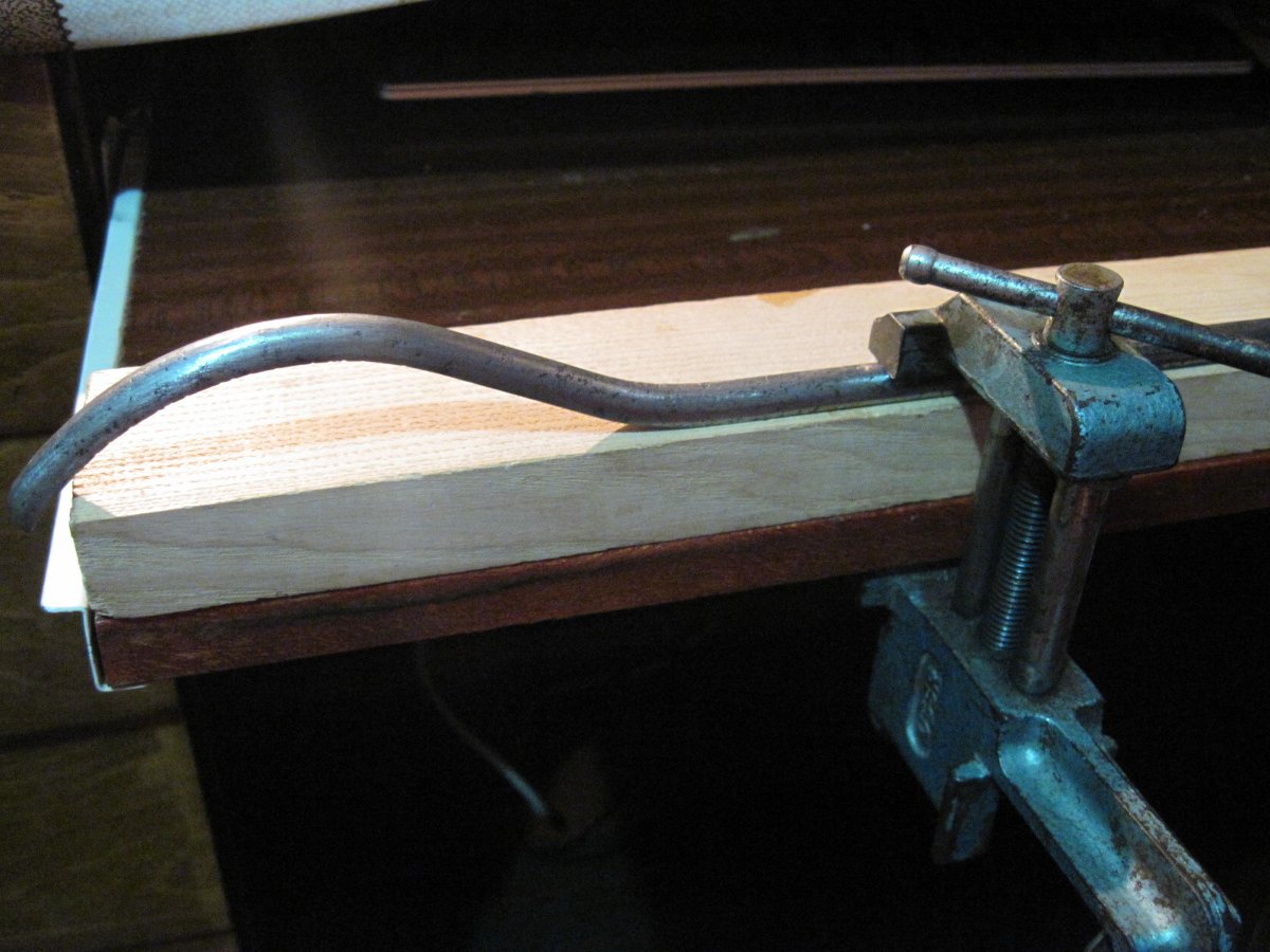

  16. корней
    44
    67
    743

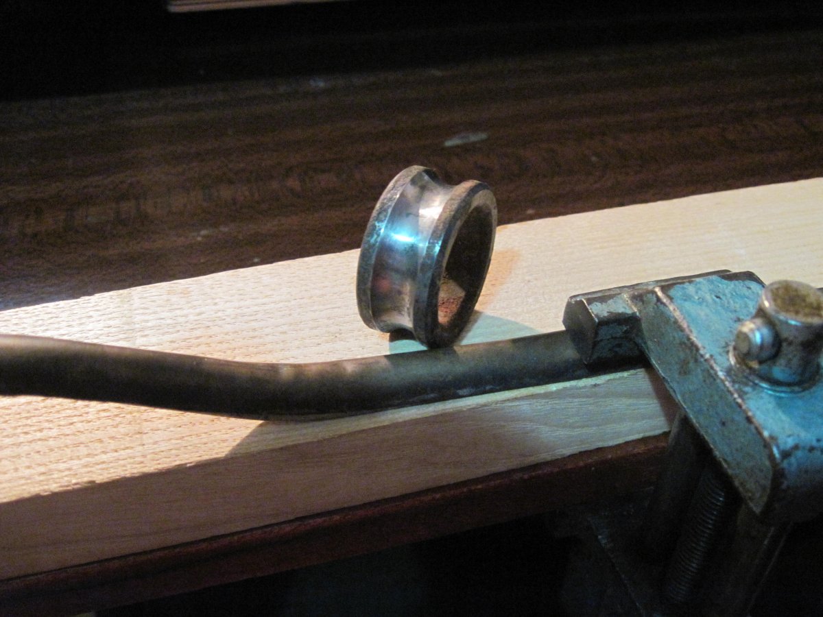

    Спочатку,взяв залiзний пруток 10мм..на ньому вистукав латунь пiвмiсяцем,але коли вже формував по формi,з'явились косяки,в мicцях перегину бралось гармошкою.вперто не хотiло приймати форму,молотком наробив вм'ятин.
    Потiм сточив пруток наполовину,зiгнув по формi болванки,разом з полоскою латунi зажав лещатами до стола i формував вiдразу в усiх напрямках,не забуваючи нагрiвати.Вже в процесi знайшов внутрiшню обойму вiд пiдшпника i нею приглажував.Думаю зовсiм непогано було б з неi зробити щось на кшталт валика,щоб прикатувати,а не клепати молотком.
    rast gasser, АСИРИС 1984, фандик та 4 іншим подобається це.
  17. 663
    663 ✠ Moderator
    17
    7.598
    Україна.
    Гарно получилося !. Робили з трубки чи самі гнули на пів круг ?.
    Стрипа подобається це.
  18. корней
    44
    67
    743
    Дякую!Гнув з плоского листа латунi,вирiзав полоску завширшки приблизно 2см. i формував на залiзному прутку.пост#590
    663 та LISORYB подобається це.

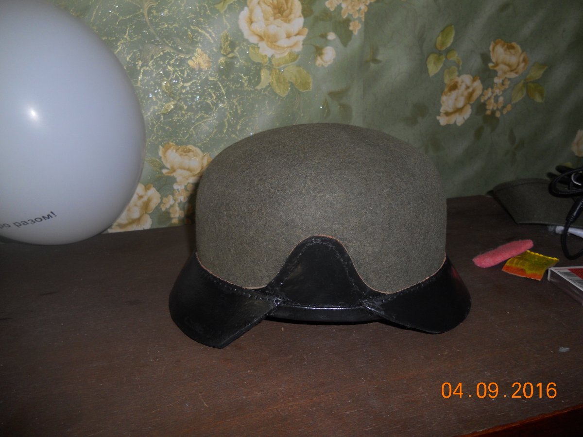

    очередное мое фетровое рукоблудство:D,козырьки ,уши-кожа,даст бог выставлю в полном обвесе

  22. 663
    663 ✠ Moderator
    17
    7.598
    Україна.
    Поработали на славу.
    Для чего выбрали такую форму купола ?, с виду округление слишком резкое.
    Останнє редагування: 4 вер 2016
  23. АСИРИС 1984
    АСИРИС 1984 Hauptmann Клуб взаимопомощи
    13
    15
    3.930
    Белая Церковь
    форму диктовал приобретенный болван...насчет скругления можно конкретней?С ув

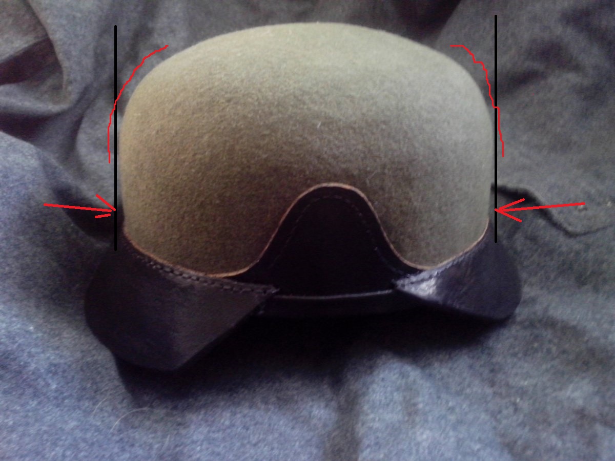

  25. 663
    663 ✠ Moderator
    17
    7.598
    Україна.
    Скругления отметил красным. По форме теперь всё понятно. На фото такое впечатление что купол у основания чуть уже чем в верху. Похоже фото сделаны в таком ракурсе.
