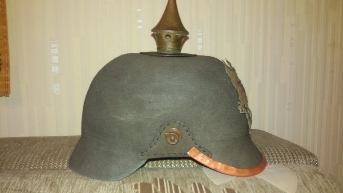

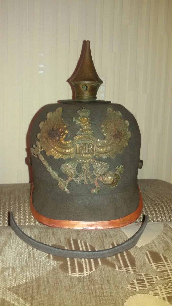

    Не выдержала душа "поэта", да ируки чухались, чтоб хоть, что-то исправить. Обрезал козырьки и перенес навершие.

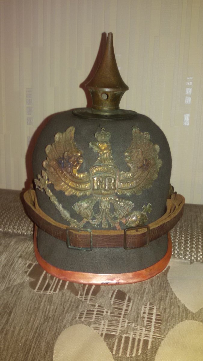

    Ремешок дпя ориентации.

    Пику еще нужно назад смещать.

    У вас фетр форму не держит-на верху у вас должно быть ровно,а у вас там походу яма...размочить натянуть на болван,болван посмотрите свой,он без бугров?И обработать нитролаком

    Фетр прочный, это я на мокрую сам сделал такую ложбинку, где то видел такое на фото.

    Вот хотел было сделать кожаный пикель-но за неимением подходящей кожи и болвана, пробую сделать фетровый эрзац пикель,под кожу,отрабатую технологии так сказать... работа еще сырая есть еще кое какие задумки,но на кожу уже похоже,даже на ощупь как кожа

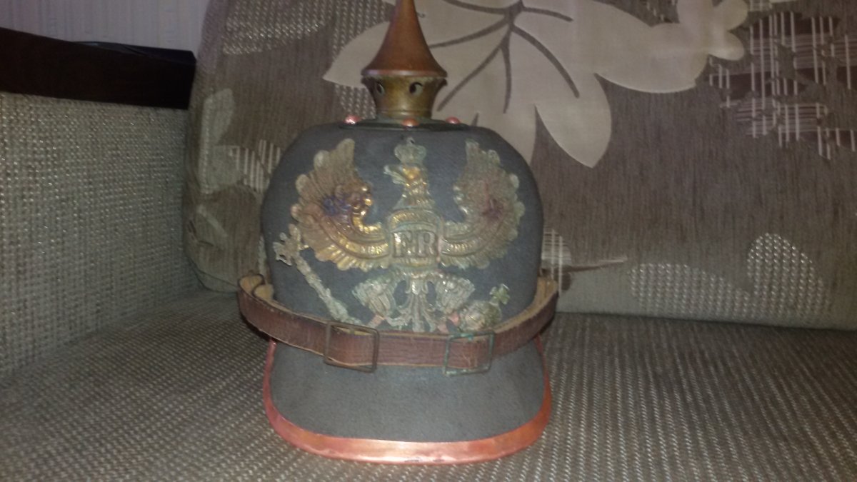

    Вітаю,шановне товариство! А мене візьмете в компанію?
    Скільки разів я проходив мимо цієї теми і не звертав уваги,поки якось не заглянув зі скуки.Чесно кажучи для мене стало новиною,що пікеля виготовляли з фетру.Тут ще й згадав про стару батькову шляпу,що валялась в шафі і якимсь дивом не потрапила на смітник.Вирішив спробувати заради сміху.Головне,що ні знань ні навиків,навіть фурнітури не було,а я теж туди ж. Прошу строго не судіть.Поки що так:
    Стрипа, 663, grinder та 2 іншим подобається це.
  12. ALEKS81
    ALEKS81 Oberstleutnant
    18
    19
    32
    4.822
    Прилуки
    Візьмемо, куди ж вас подіти:beer: Тільки опису побільше б, що оригінал, що копія. Піки ще нема? Із зауважень: купол трішки приплюснути треба. А так гуд.
    корней та 663 подобається це.
  13. корней
    корней Stabsfeldwebel
    44
    67
    743
    Реп'яшок для кріплення підбородочника копія і обідок козирка та кламера сам гнув з латуні.Решта оригінал.Піка в дорозі.

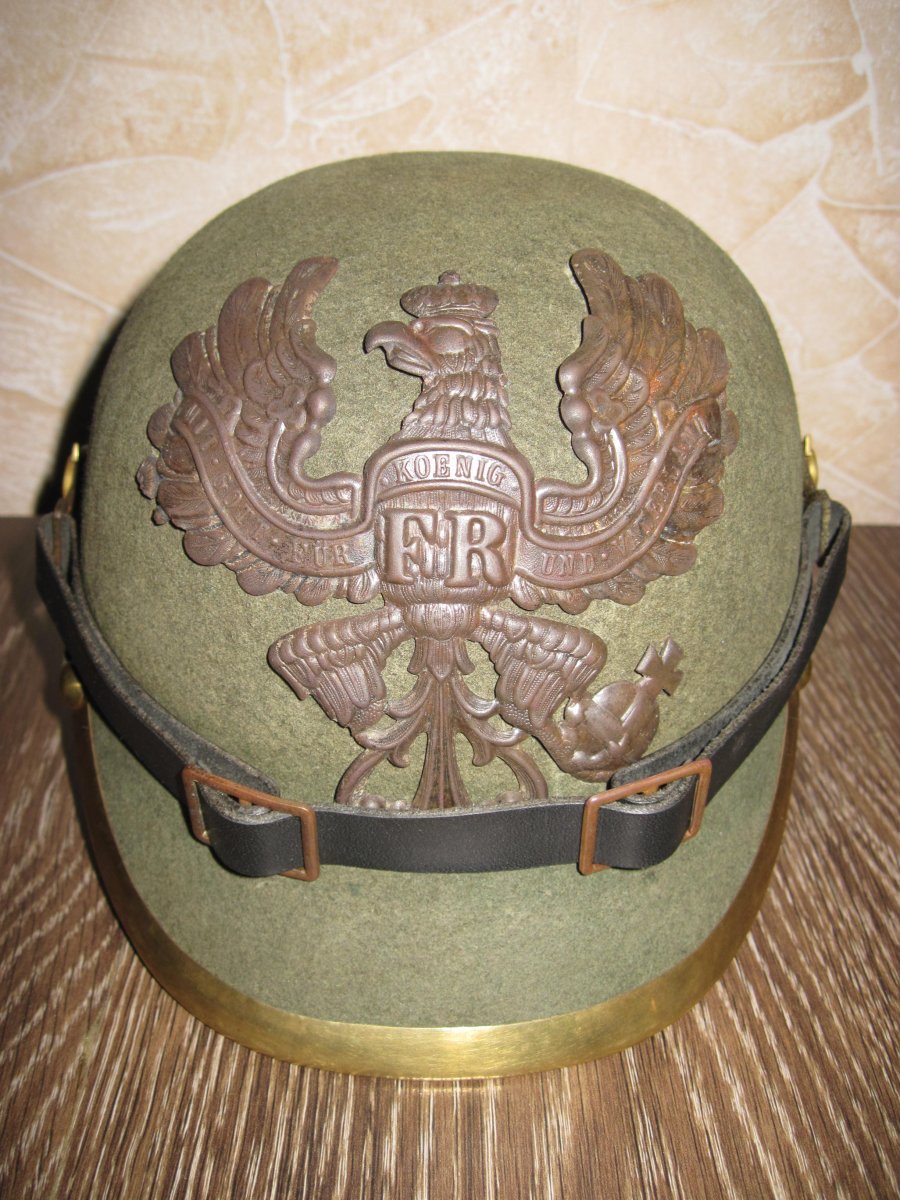

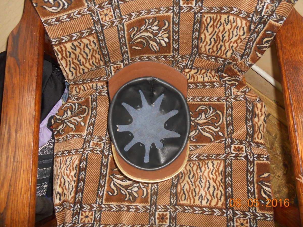

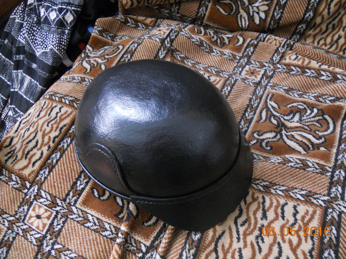

    вчера немного поработал,дошил козырьки,выгнул обрамление,
    Ворона 1981 та корней подобається це.
  17. ALEKS81
    18
    19
    32
    4.822
    Прилуки
    Нужно было форму чуть строже сделать и боковые накладки вроде виликоваты. А так ничего.

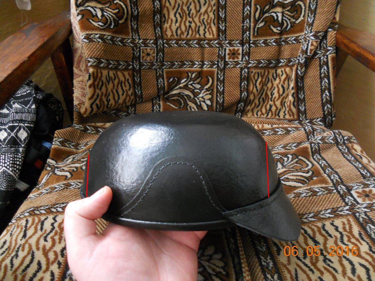

  18. АСИРИС 1984
    АСИРИС 1984 Hauptmann Клуб взаимопомощи
    13
    15
    3.930
    Белая Церковь

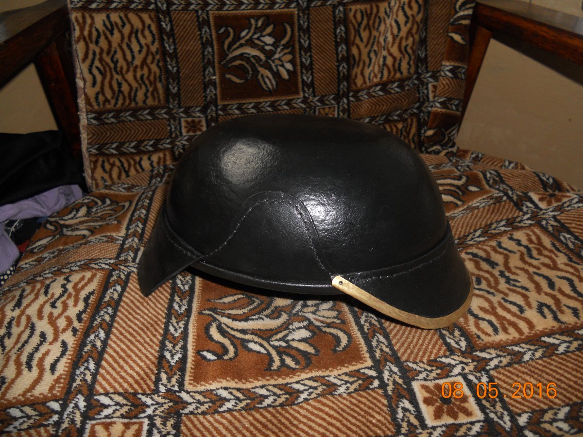

    Накладки норма,кокардами закрывается, пикель не высокий,форму козырька делал с такого образца
    Ворона 1981 та 663 подобається це.
  19. АСИРИС 1984
    13
    15
    3.930
    Белая Церковь
    Если вы конкретно это фото имеете в виду-так это передний козырек пришит но еще не сформирован
  20. АСИРИС 1984
    13
    15
    3.930
    Белая Церковь

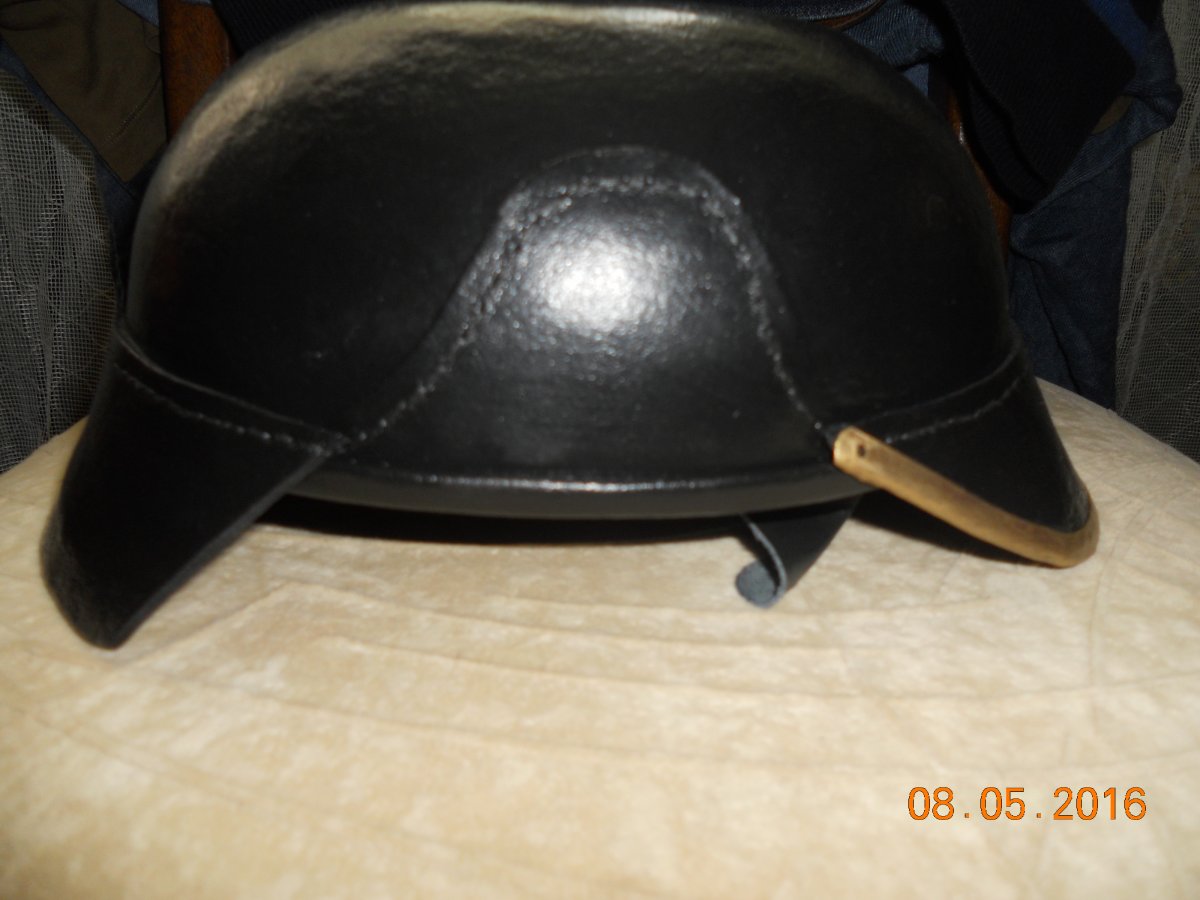

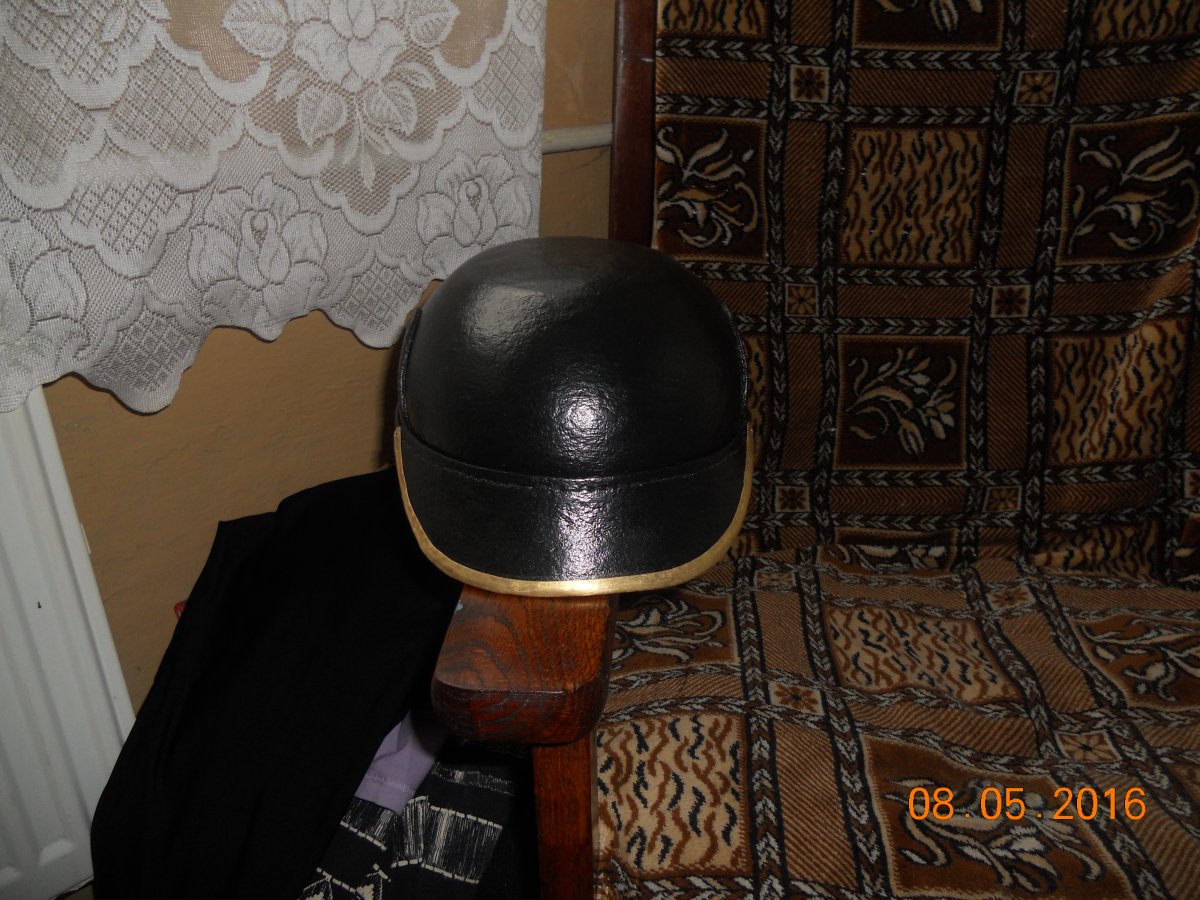

    Вот окончательный вид ,козырьки сформированы
    Ворона 1981 подобається це.
  21. ALEKS81
    18
    19
    32
    4.822
    Прилуки

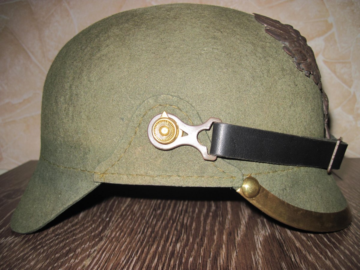

    Вы сбоку его сфотографируйте.
  22. АСИРИС 1984
    13
    15
    3.930
    Белая Церковь
    Вот,сбоку
  23. ALEKS81
    18
    19
    32
    4.822
    Прилуки
    Сравните форму этого пикеля и величину накладок со своим, думаю вы поймете о чем я.
  24. АСИРИС 1984
    13
    15
    3.930
    Белая Церковь
    Да, есть к чему стремится,какой размер образца не известен?
  25. ALEKS81
    18
    19
    32
    4.822
    Прилуки
    Так дело не в размере, а в самой форме.
  26. АСИРИС 1984
    13
    15
    3.930
    Белая Церковь
    Думаю что форма еще зависит от высоты пикеля.
