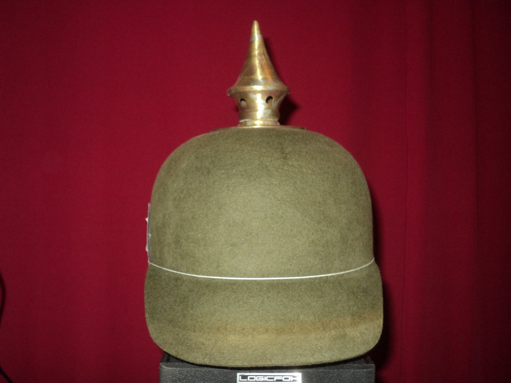

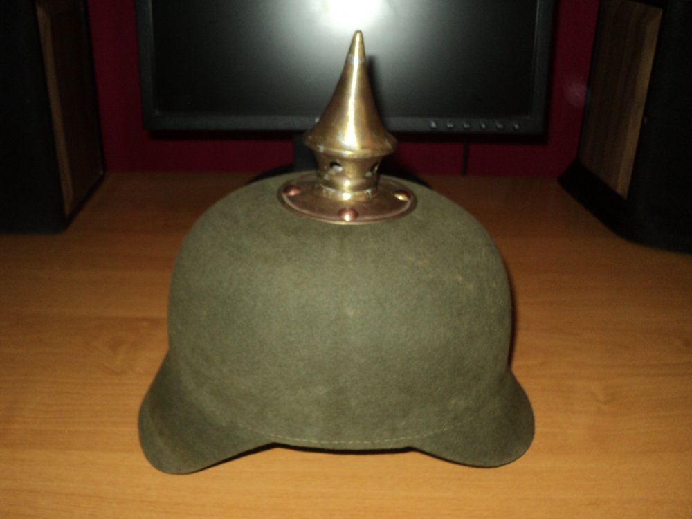

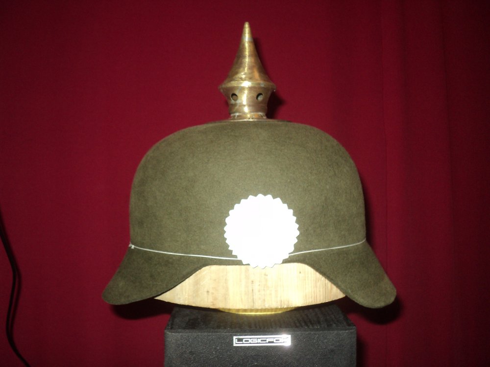

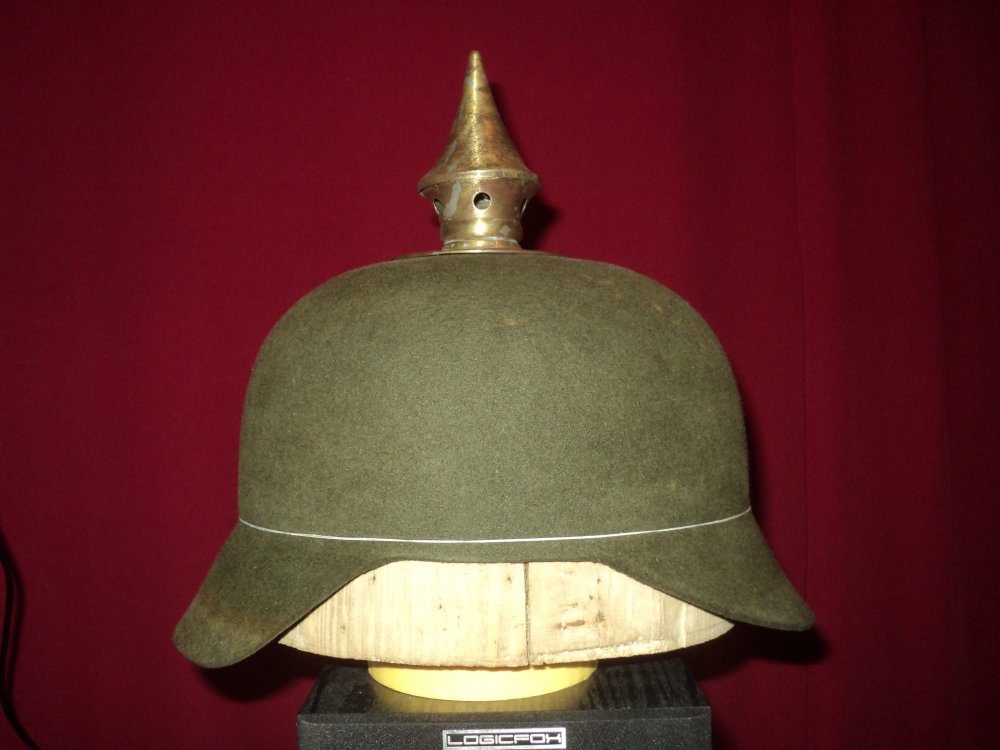

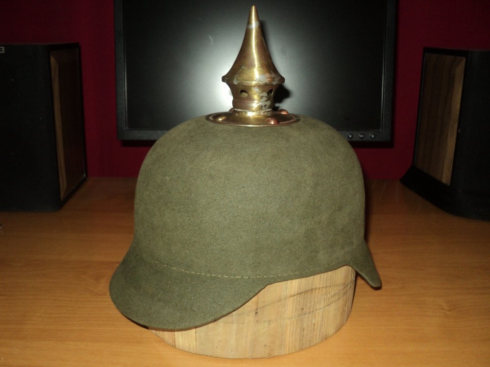

    Еще поработал над формой козырьков, прогладил утюгом, немного выровнял, а то были кривоваты. Длину думаю немного подрезать, где-то 5 мм, а то сейчас по 50мм, кажутся длинноватыми. Что скажите камрады по форме колпака и козырьков и по углу наклона козырьков?

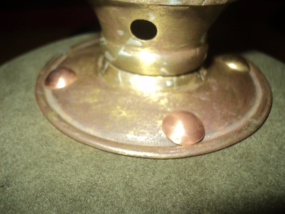

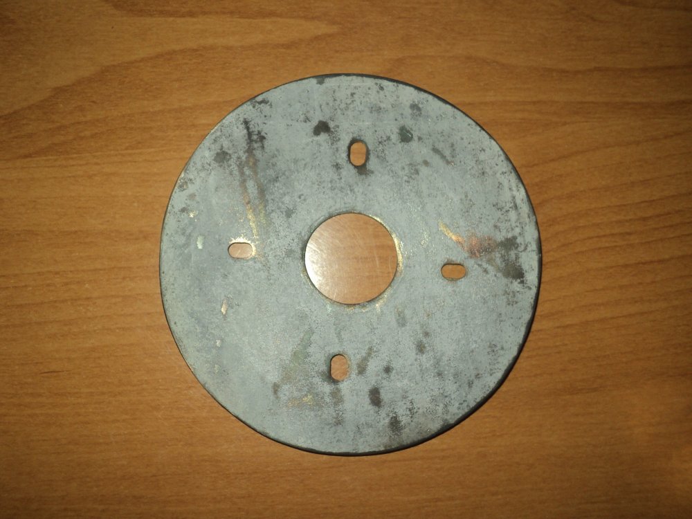

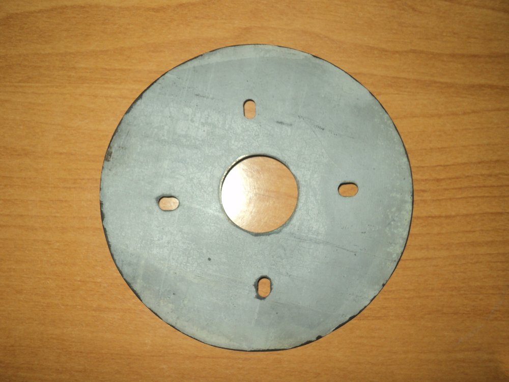

    Сделал металлическую подкладку под пику. Нужно еще как-то избавится от цинкового оттенка. Обжигал не помогло. Хочу как-то затемнить, типа заворонить.

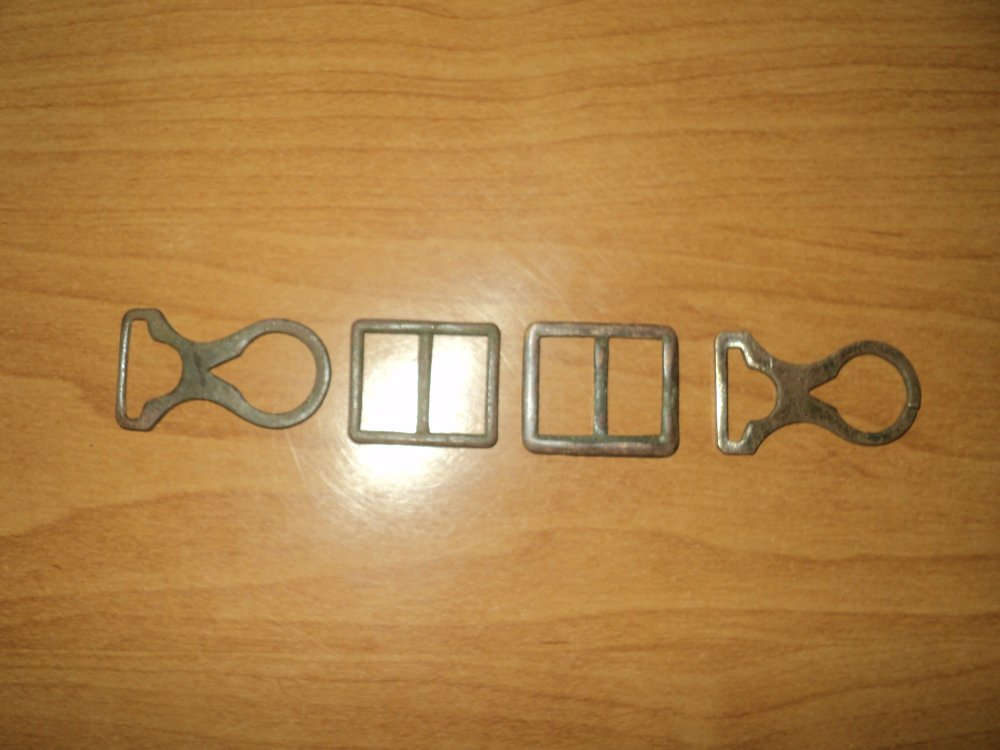

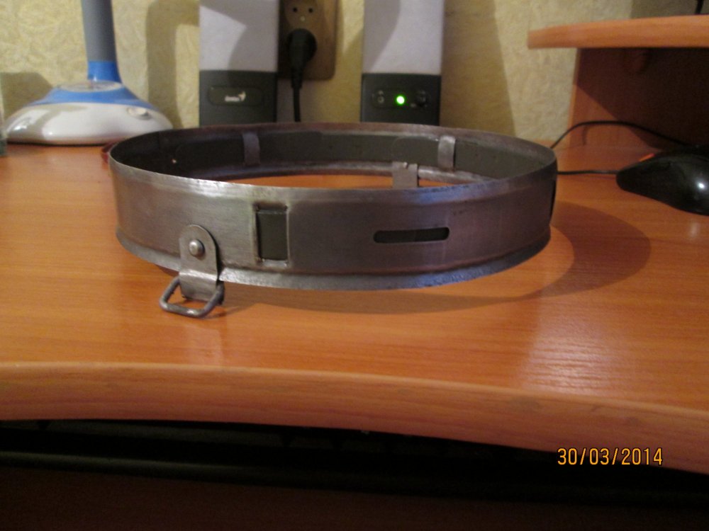

    Фурнитура на подбородочник. Пряжки покупались, отдельно, размер их немного разный.

  7. brusik
    brusik Stabsfeldwebel
    1.789
    Germany
    а мне нравится, я бы не стал дальше укорачивать, работа Класс :smile_12:, обрамлять передний козырек будиш?

    а что за металл, непойму?
  9. ALEKS81
    ALEKS81 Oberstleutnant
    18
    32
    4.822
    Прилуки
    Спасибо камрад! Обрамлять козырек в принципе думал, но посмотрим. С ним конечно красивее смотрится. Хочется же по максимуму оригинальные детали.

  10. фандик
    фандик Oberleutnant
    2.581
    Саня , попробуй в уксус кинуть .Вот мой обруч с оцинковки после уксуса .
    ГеннадийВ, Paolo.M, Стрипа та 4 іншим подобається це.
  11. brusik
    1.789
    Germany
    я оцинковку снимаю серной , быстрее :)

  12. ALEKS81
    18
    32
    4.822
    Прилуки
    Метал оцинковка. Я его затер сначала наждачкой, стал блестеть как обычный метал, а потом решил обжечь и притемнить и после обжига цинк опять проявился.
  13. ALEKS81
    18
    32
    4.822
    Прилуки
    Спасибо, Юра. Попробую этот способ. Может потом еще черной краской покрашу или нагрею и в отработку опущу.
    663, фандик та brusik подобається це.
  14. фандик
    фандик Oberleutnant
    2.581
    Я краской чёрной красил .
    ГеннадийВ, 663 та ALEKS81 подобається це.

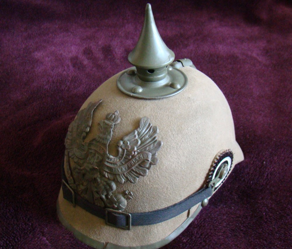

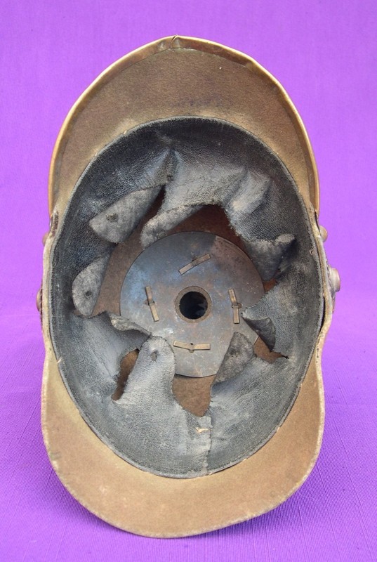

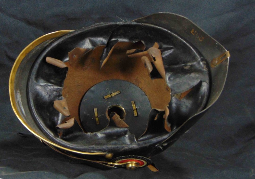

    Вопрос к гуру пикелестроения, ну и вообще ко всем кто в теме. Были ли на эрзац пикелях, подшлемники с кожзама? Где-то вроде видел, что были. Просто хочу уточнить. Проблема с кожей КРС для подшлема, но имеется кожзам толщиной 0,5 мм.

  18. brusik
    1.789
    Germany
    тоже где то видел кож зам

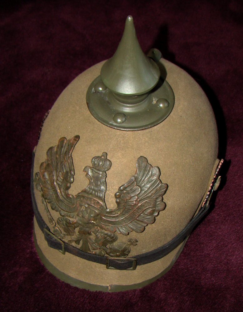

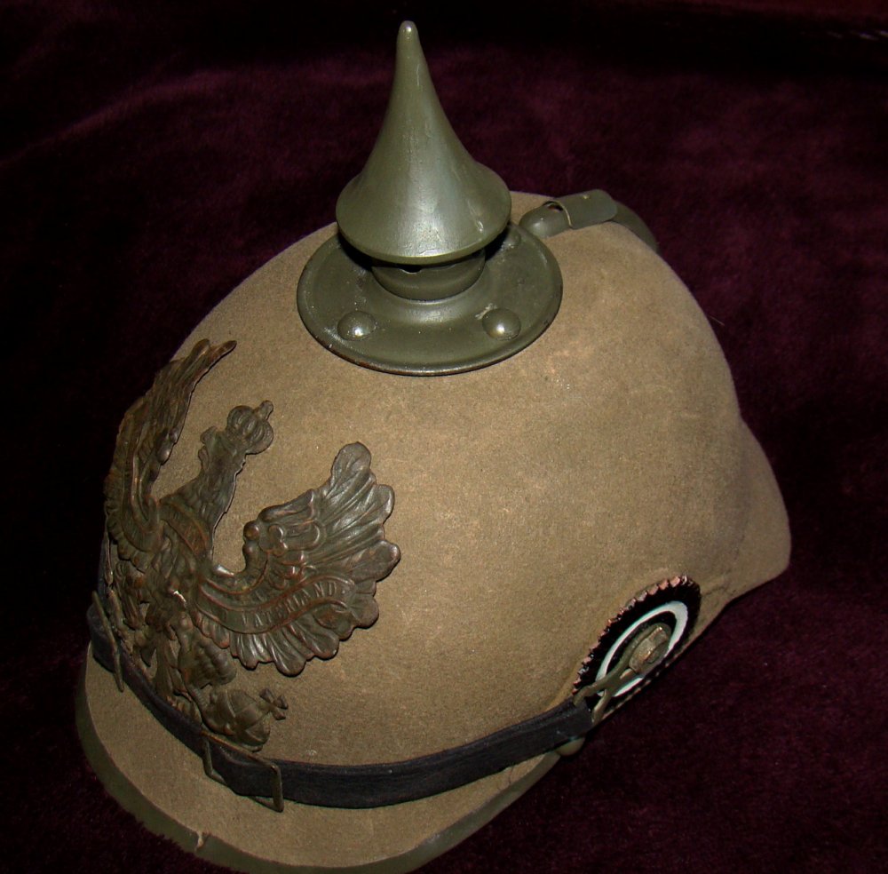

  19. сергей18
    сергей18 Leutnant
    1.340
    мариуполь украина
    были из кожзама
    ГеннадийВ, Стрипа, E.Sibert та 3 іншим подобається це.

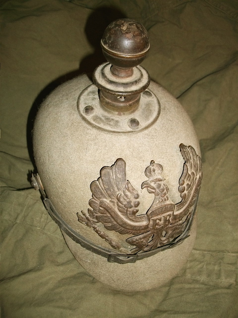

  20. сергей18
    сергей18 Leutnant
    1.340
    мариуполь украина

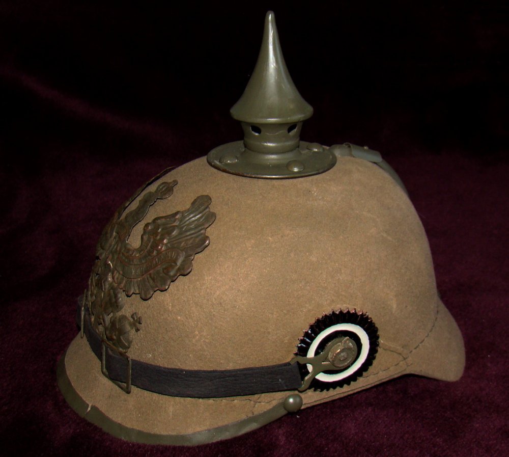

    ещё
    ГеннадийВ, E.Sibert, 663 та 2 іншим подобається це.
  21. ALEKS81
    18
    32
    4.822
    Прилуки
    Значит буду делать из того, что есть, кожзама. А толщина 0,5 подойдет? На фото вроде тоже не очень тонкий материал.

  22. сергей18
    сергей18 Leutnant
    1.340
    мариуполь украина
    конечно подойдёт может даже толстоватая будет

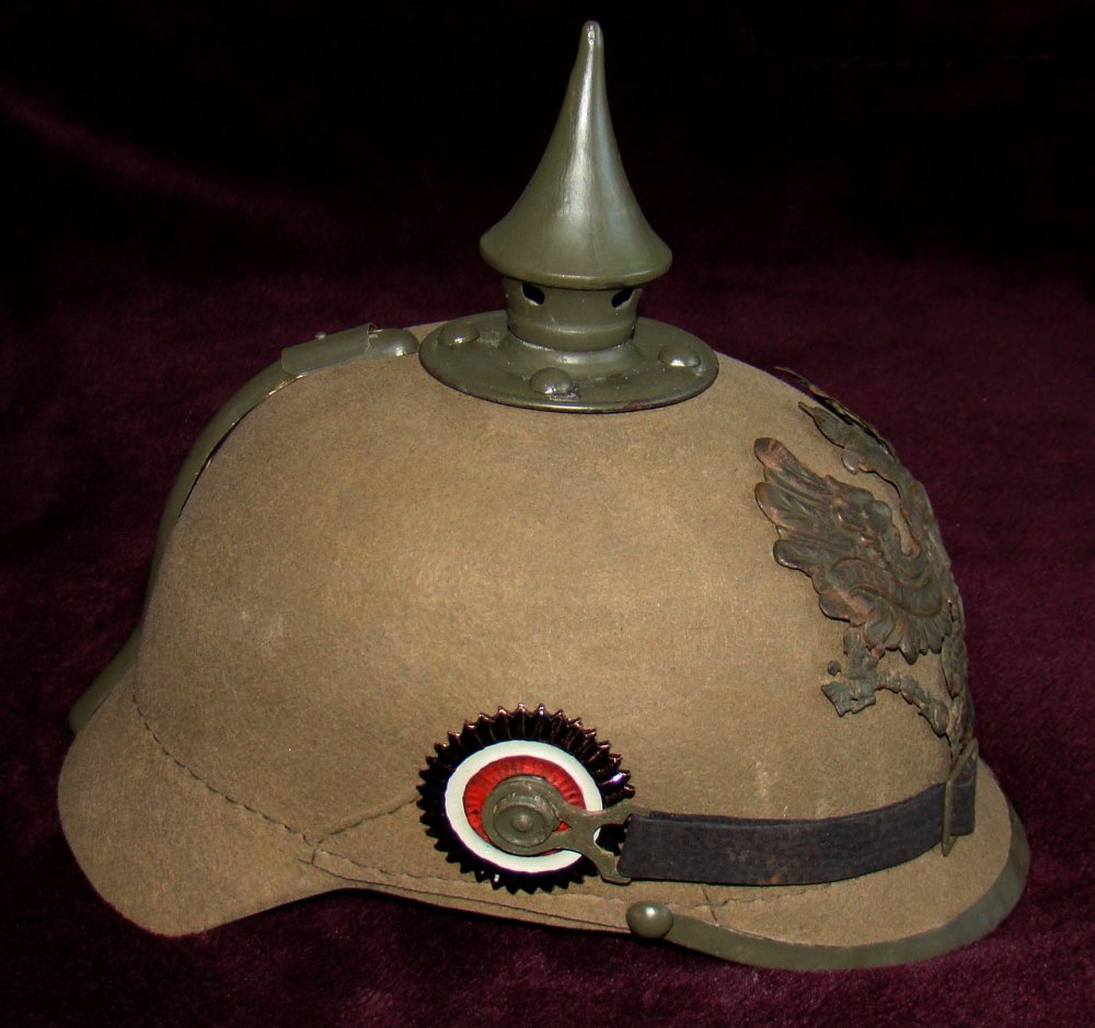

  23. ALEKS81
    18
    32
    4.822
    Прилуки

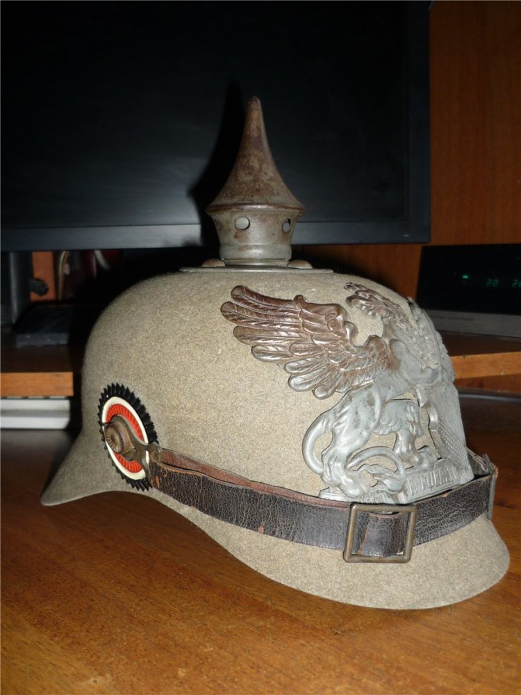

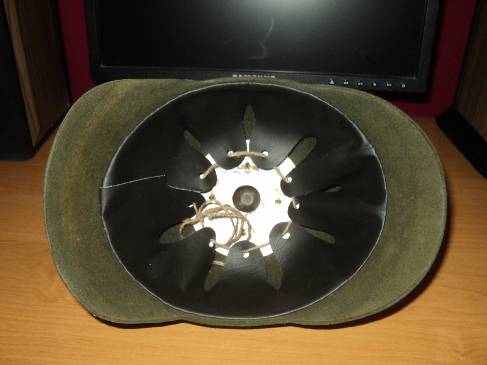

    Так как пикель эрзац, то и кожа на подшлеме будет эрзац, то есть кожзам. Пришил подшлем, было трудновато сделать ровный шов. Стежки делал на глаз, вроде получилось ничего, я доволен. Обмотал пикель малярным скотчем и по чуть-чуть начал прошивать по его краю. Так же поставил пику. Продолжение следует...

    одна из последних работ
