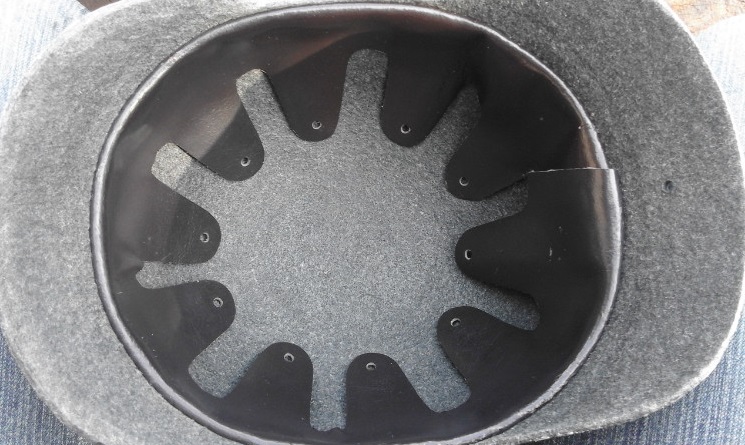

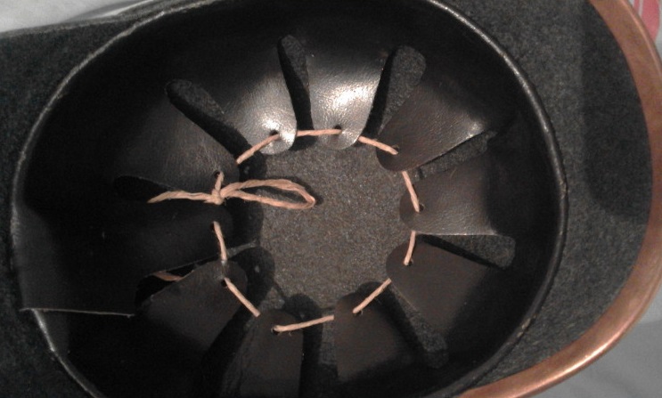

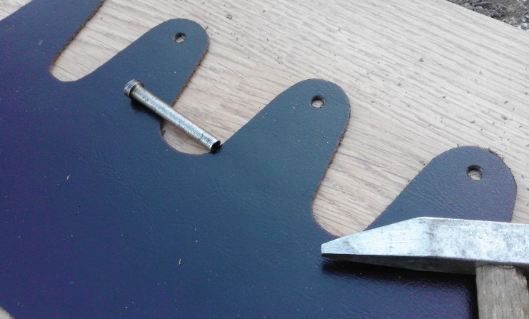

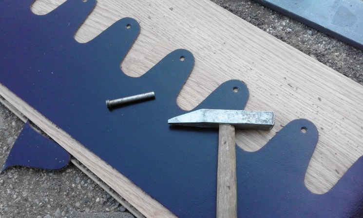

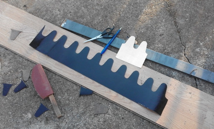

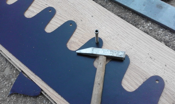

    Попробовал шлифовать кожу, шлифуется на рас. Шлифанул где то на 1.2-1.1 мм, больше не стал шлифовать, кожа чуть сыровата, подсохнет и дошлифую. Вырезал подшлем, шаблон делал по схеме их темы. Изменений в схему не вносил, пусть получится так как получиться, думаю так будет правильней.
    Отверстия пробивал подходящей трубкой. Пока доволен результатом, завтра постараюсь довести подшлем к финишу (главное чтоб кожа высохла).
    Стрипа, tankis, БЛК and 4 others like this.
  5. фандик
    фандик Oberleutnant
    2,581
    Location:
    Хорошо вырезали . Торцы шлефануть надо , чтоб убрать следы реза .
    663 likes this.
  6. 663
    663 ✠ Moderator
    17
    7,598
    Location:
    Україна.
    Обязательно шлифану, после того как дошлифую толщину. Хотя раньше мысль была оставить и так.
    Стрипа and фандик like this.

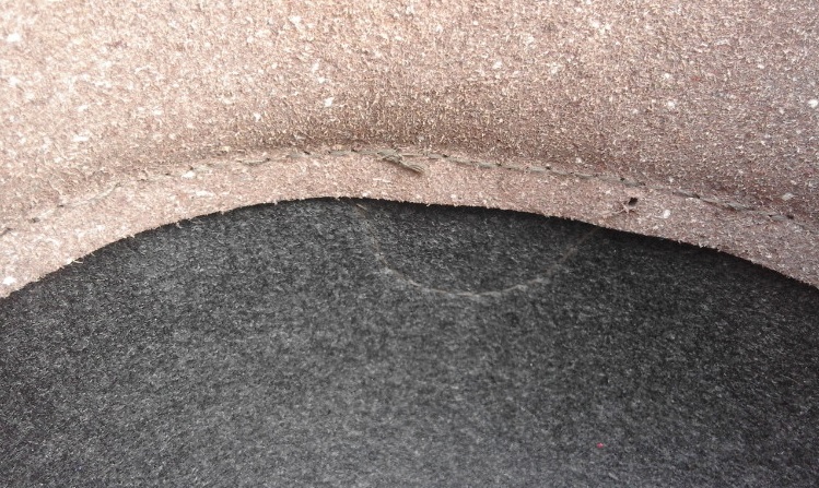

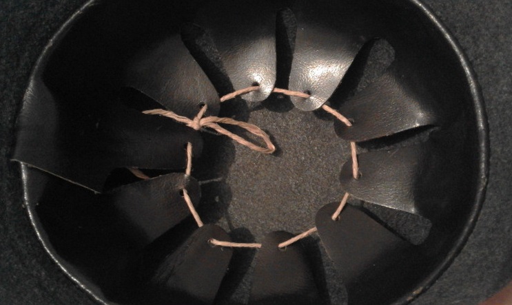

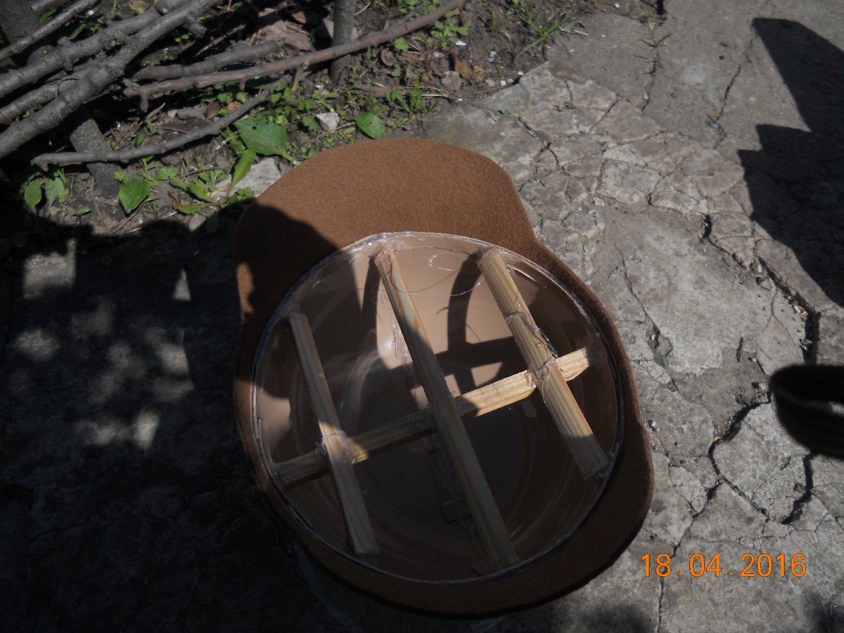

    Прошлифовал кожу до примерно нужной толщины (на глаз), кожу в местах где резал ножницами прошёлся дремелем с наждачной насадкой.
    Пришил кожу к шлему и связал лепестки льняной верёвочкой.

  8. ALEKS81
    ALEKS81 Oberstleutnant
    18
    19
    32
    4,822
    Location:
    Прилуки
    Отлично сделано. Только вроде усиками кламера вроде не пробивали кожу подшлема, а были загнуты под ней.
    663 likes this.

    В таком случаи придётся прокол в коже затянуть, не беда быстро исправляется. Спасибо за замечание.

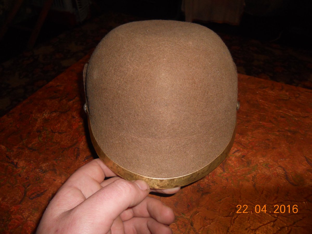

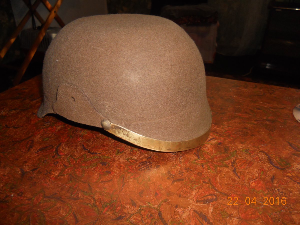

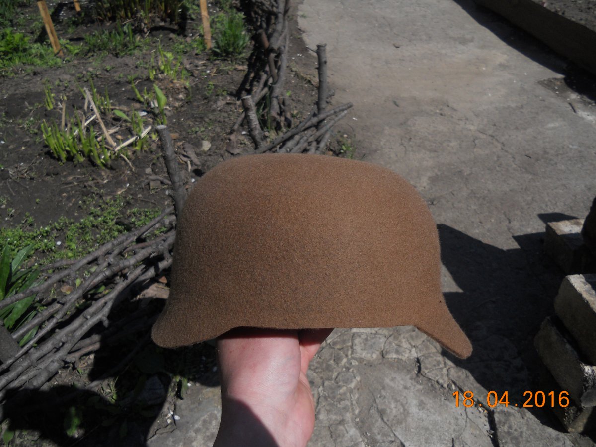

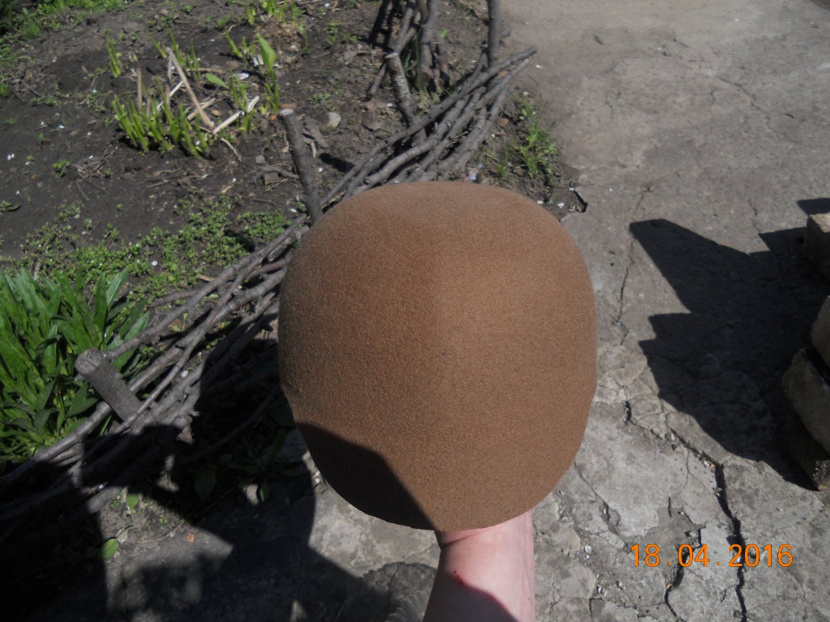

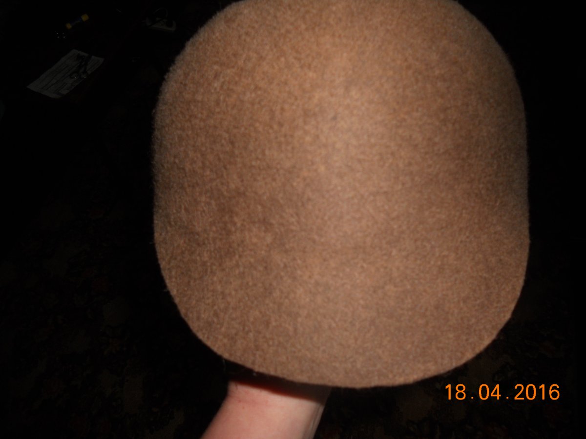

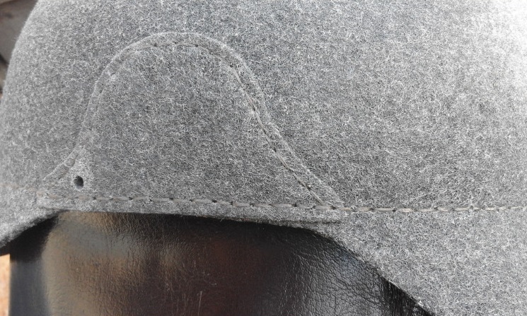

    А можно и мне в тему влезть?Долго искал шапку такого оттенка,пикель большого размера,вобщем вот что пока имею,еще влажноватый, пока подсыхает на солнышке,не чем еще не пропитывал,козырьки буду дорабатывать,сильно не пинайте это мой первенец:)
  13. ALEKS81
    18
    19
    32
    4,822
    Location:
    Прилуки
    Да пожалуйста, влазьте. Козырек кажется вроде лишнего срезали.
    663 and LISORYB like this.
  14. АСИРИС 1984
    АСИРИС 1984 Hauptmann Клуб взаимопомощи
    13
    15
    3,930
    Location:
    Белая Церковь
    Он по идее будет длиннее,я собираюсь на сантиметр еще врезаться,с ув
  15. ALEKS81
    18
    19
    32
    4,822
    Location:
    Прилуки
    Я про передний козырек. Длинна вроде нормальная, а вот бока немного урезали.
  16. АСИРИС 1984
    13
    15
    3,930
    Location:
    Белая Церковь
    Да возможно,пока глаз не режет,там окантовка будет,думаю сыграю.
    663 likes this.

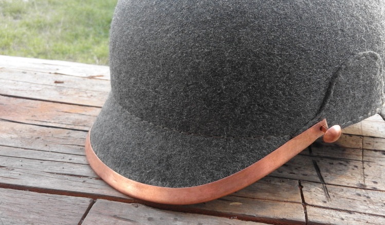

  17. АСИРИС 1984
    13
    15
    3,930
    Location:
    Белая Церковь

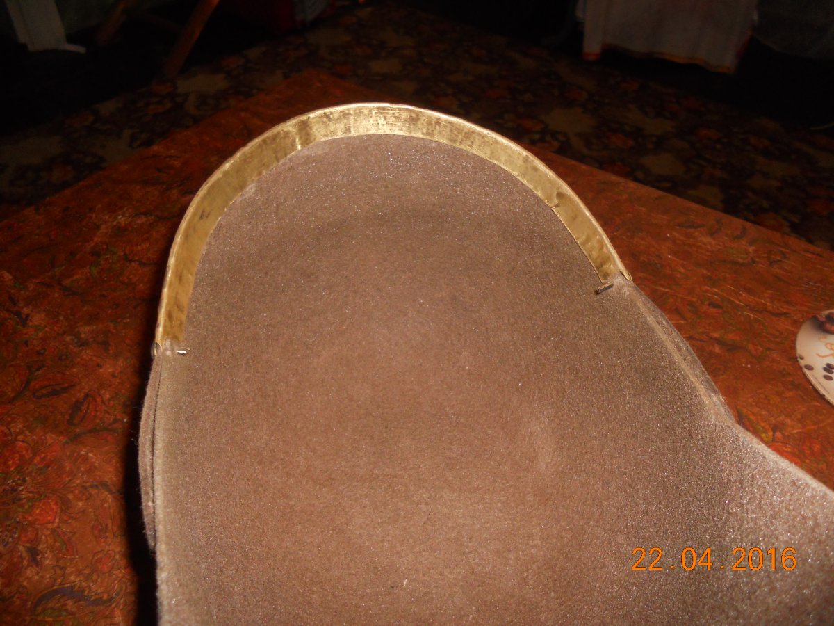

    вот,проработал козырек
    ALEKS81, Трассер and 663 like this.

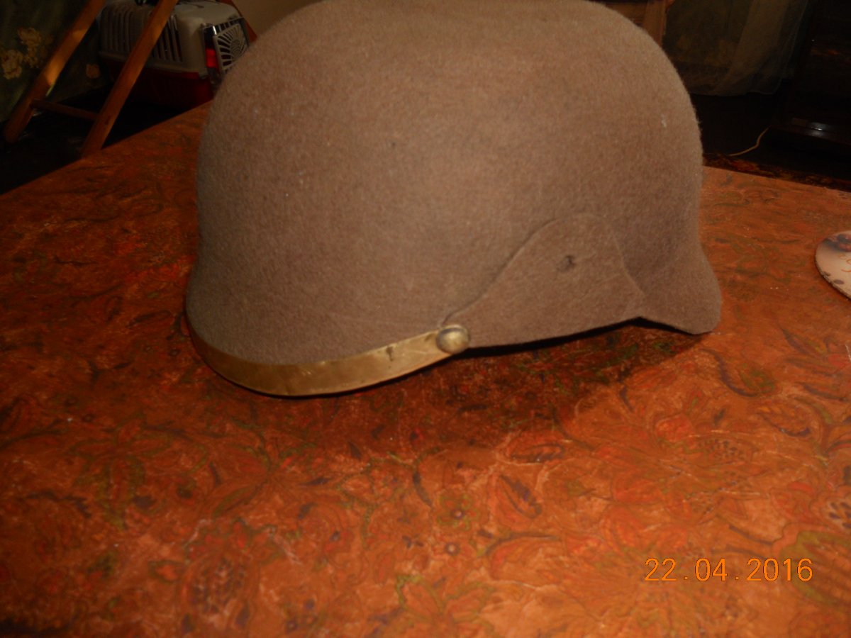

  18. АСИРИС 1984
    13
    15
    3,930
    Location:
    Белая Церковь
    Добавлю еще фото процесса,размеры козырьков изменены так правильней и мне нравятся:)
  19. ALEKS81
    18
    19
    32
    4,822
    Location:
    Прилуки
    Ободок немного широковат, нужно сточить.
    АСИРИС 1984 likes this.
  20. АСИРИС 1984
    13
    15
    3,930
    Location:
    Белая Церковь
    Обод оригинал,были и широкие,я так понял четких стандартов не было,с ув
    663 and ALEKS81 like this.
  21. ALEKS81
    18
    19
    32
    4,822
    Location:
    Прилуки
    Тогда конечно оставить так)

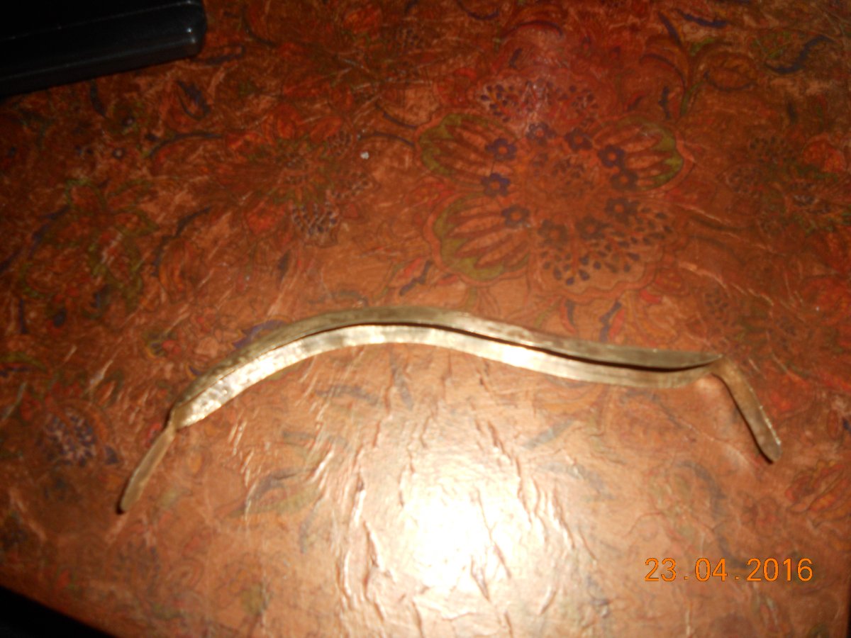

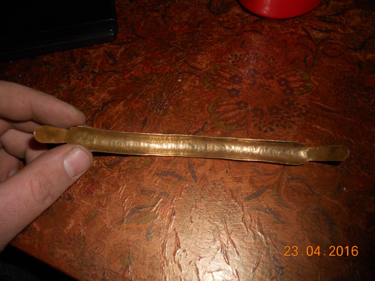

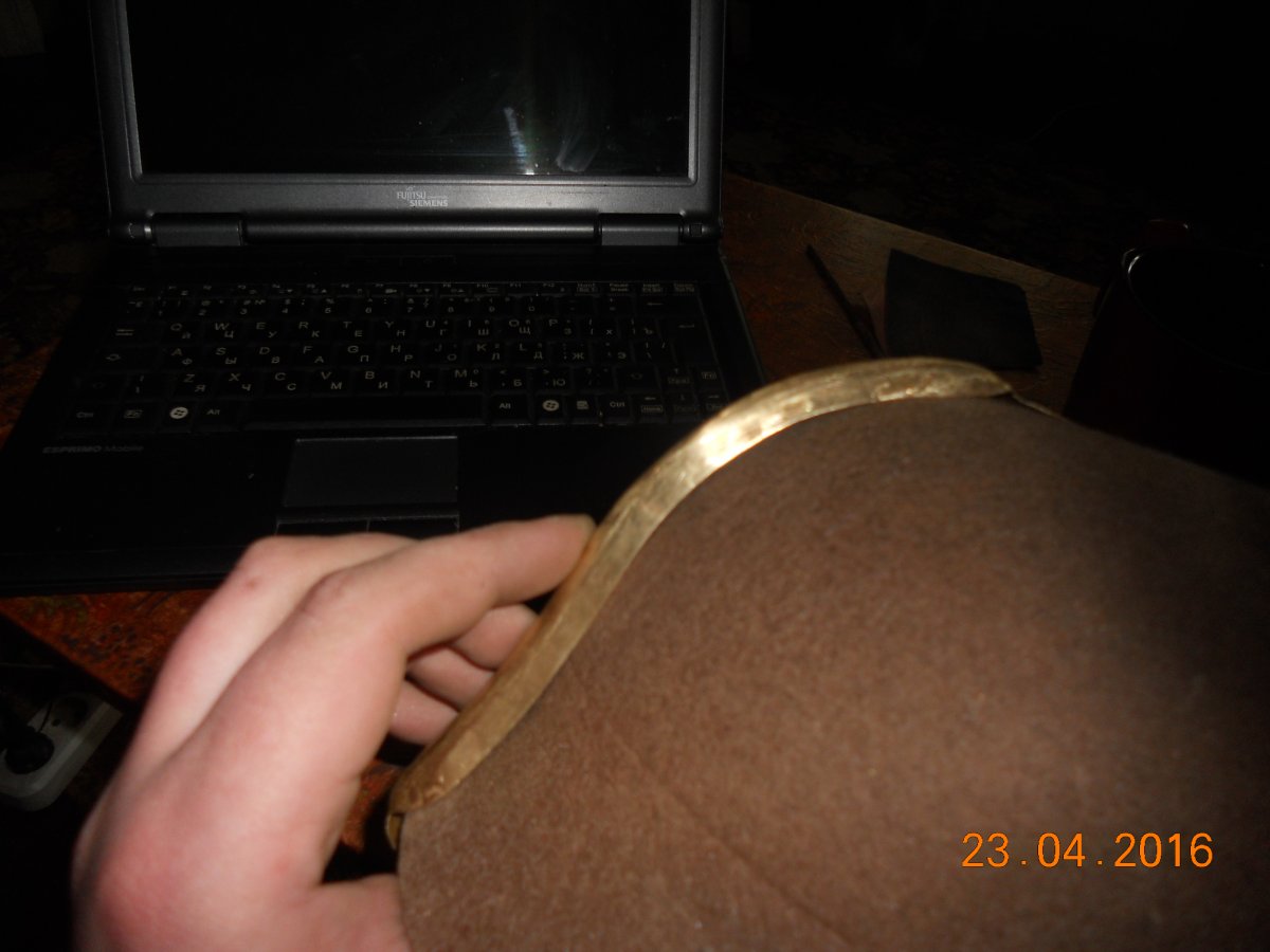

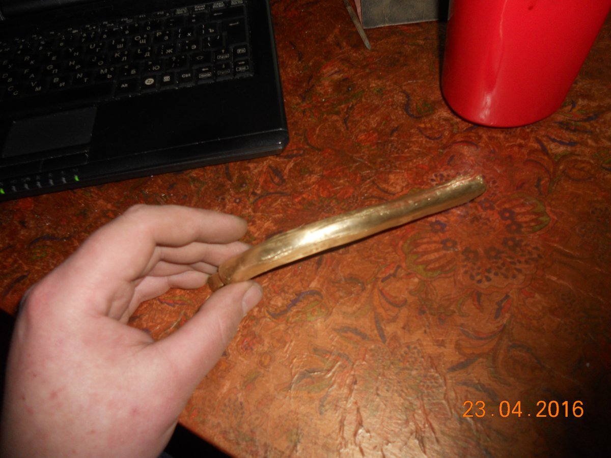

    начал делать гребень из латунной жести,жалко дремеля с собой нет из всех инструментов молоточек для чеканки три натфиля ,и наждачка
    663, Трассер and ALEKS81 like this.

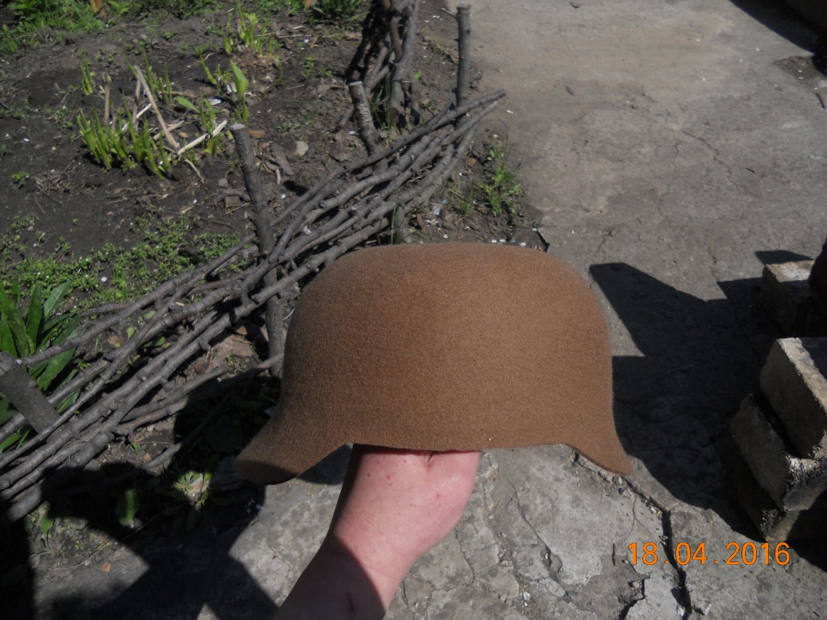

  24. Трассер
    Трассер Stabsfeldwebel
    1,016
    Location:
    Конечно и у самого зачесались руки попробывать сделать,что то подобное в свою коллекцию шлемов. Не так все хорошо и гладко получалось, но все же процесс пошел. С Вашего позволения хотелось бы показать и свою работу, для помощи в исправлении недостатков и неправилностей. С ув.
    ALEKS81 and 663 like this.

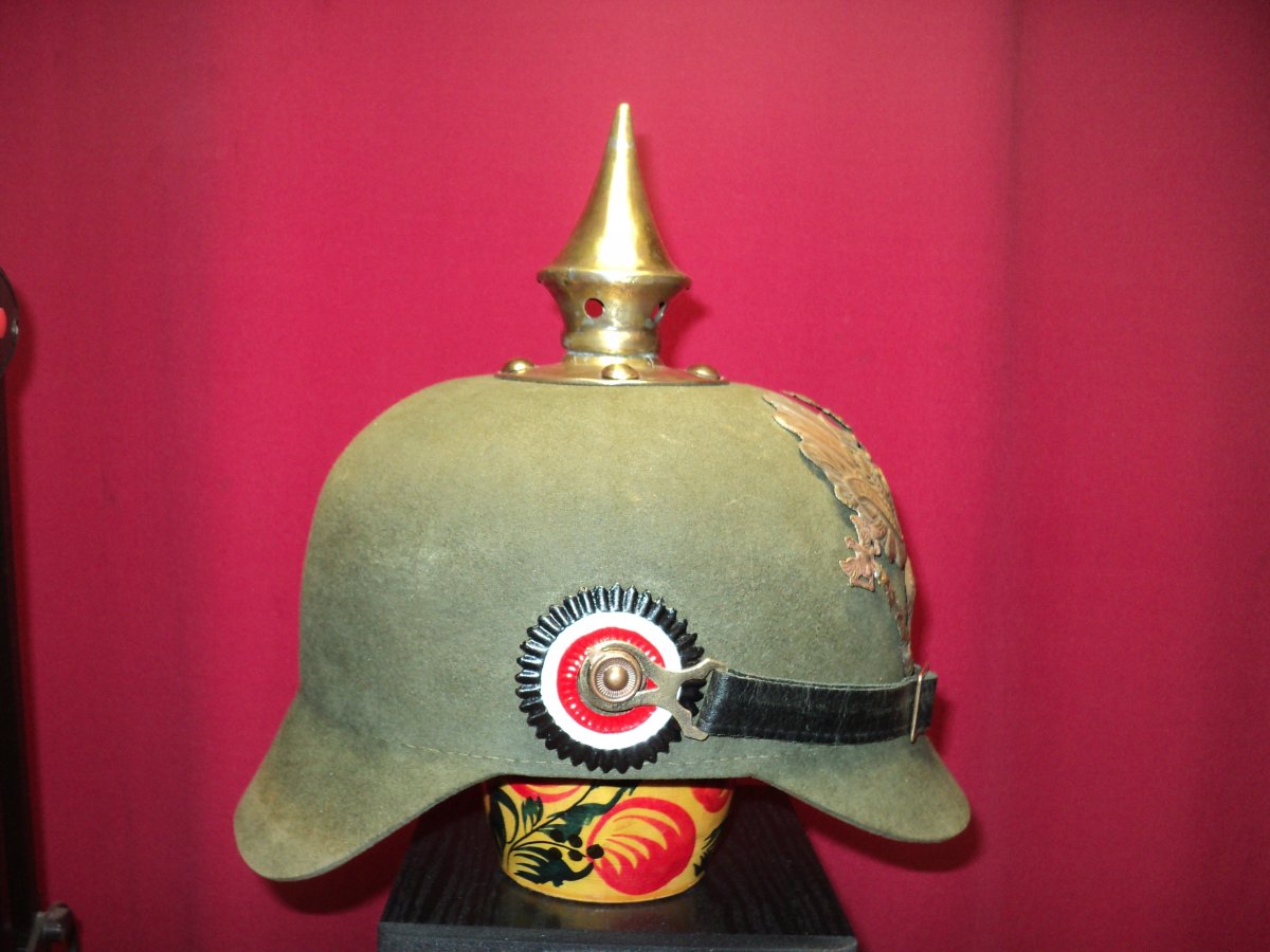

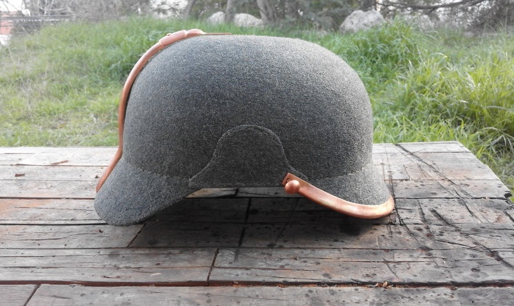

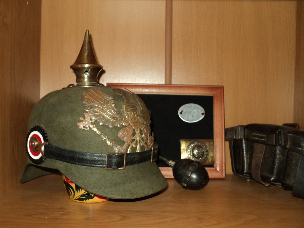

    Пока покажу свой пикель, можно сказать доделаный, только подбородочник не очень, найду нормальную кожу, переделаю.
    663, Трассер, tankis and 7 others like this.
