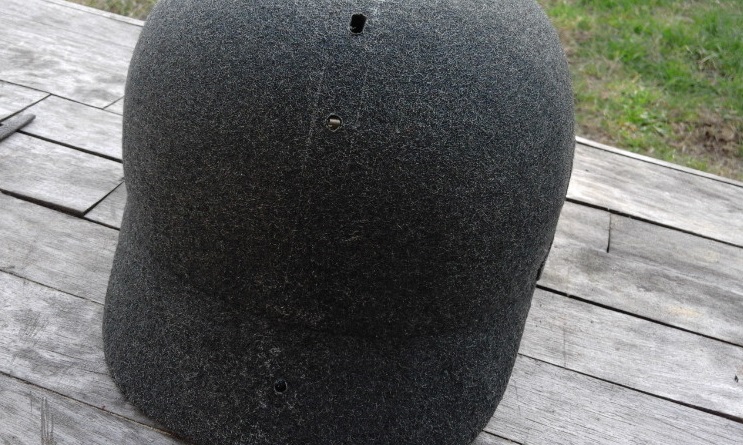

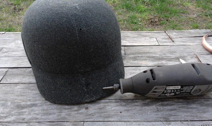

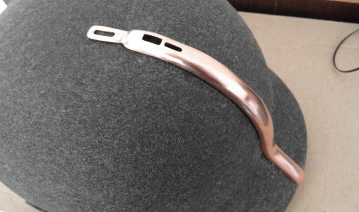

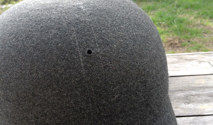

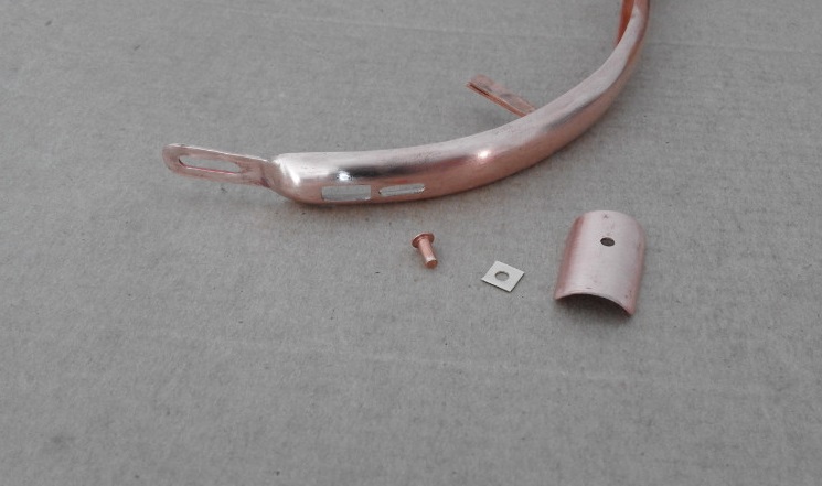

    Продолжил работу. Пользы для разобью на отдельные этапы.
    Отверстия для крепления гребня и вентиляции.

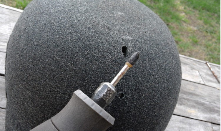

    Приложил гребень на его место и отрисовал лёгинько. Расчитал места крепления и вентиляции. Сверлил дремелем с алмазной насадкой и поправил обычной по металлу, так как была в 4 мм диаметром. Продолговатое отверстие делал той же насадкой по металлу, резало всё аккуратно и удобно.
    Замечу что на гребень крепёж не паял, так как посчитал что удобней будет отталкиваться от отверстий паять крепёж и аккуратней получиться.

    Я пластинки делал из той же оцынковки что и пластину под пику и гребень. Металл не тоненький, так как режу остаток водосточной трубы.

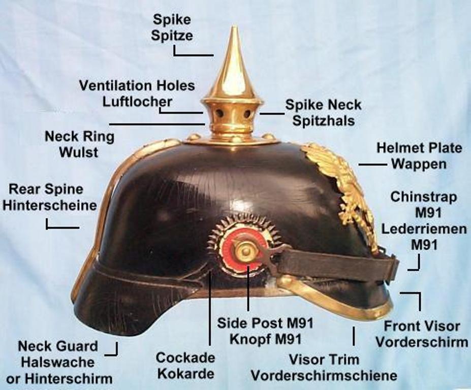

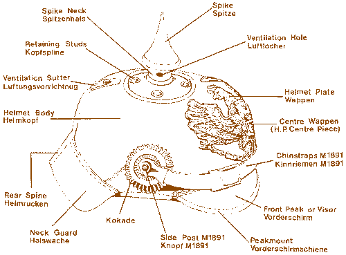

    Вы не подскажите по циферкам которые после стенки кнопок (91). Я наверное что то упустил и есть какая то схема с номерами частей шлема, но я её упустил.

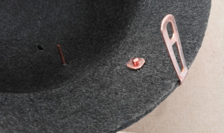

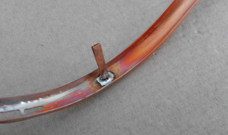

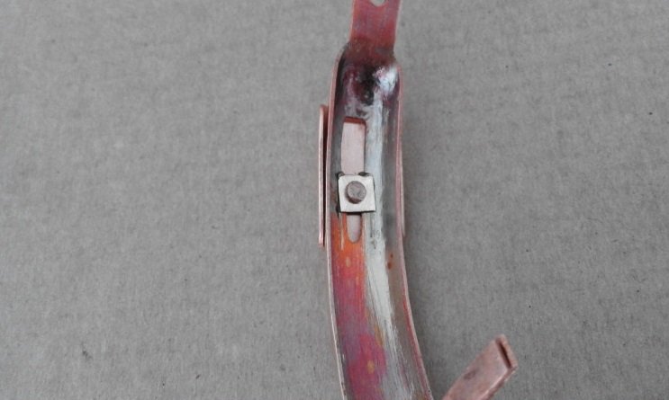

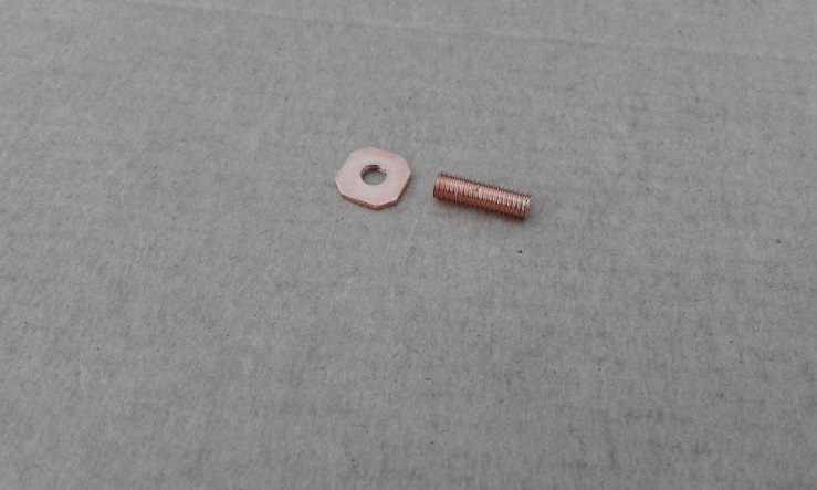

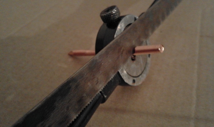

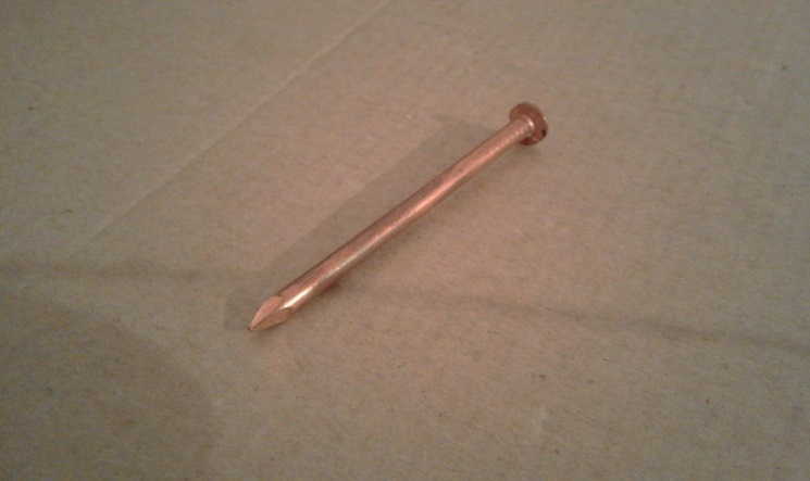

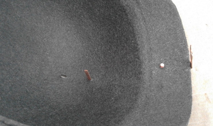

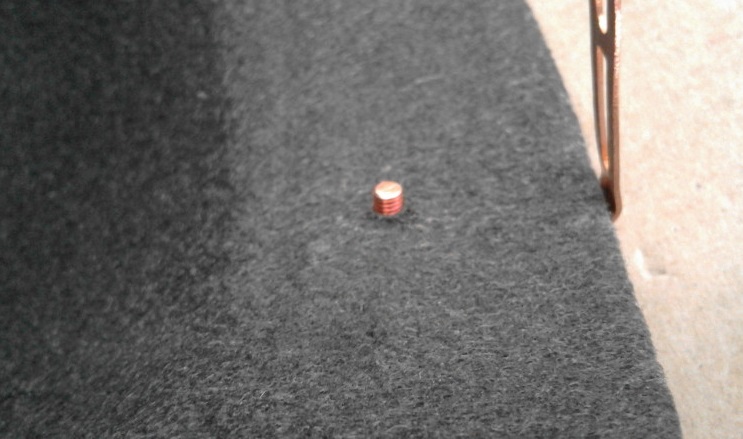

    Крепежи для гребня. Усы делал из пластинки, той же что и гребень. А вот стойку с резьбой делал из медного гвоздя. Купил в строймаркете медный гвоздь, нарезал резьбу М-4, и не снимая с плашки отрезал нужный размер.
    Смастерил квадратную гайку.

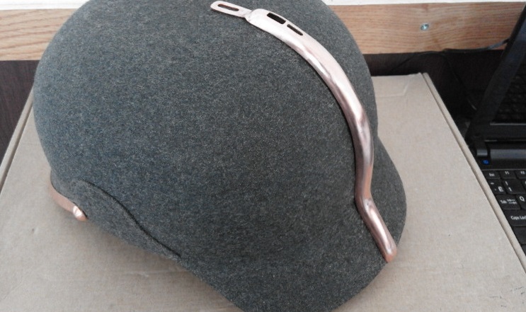

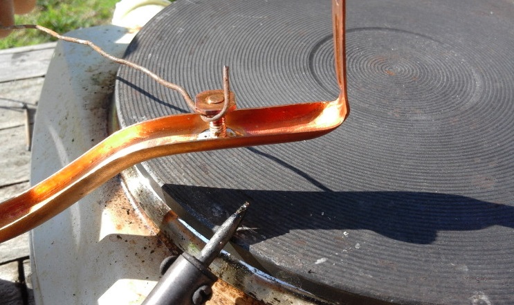

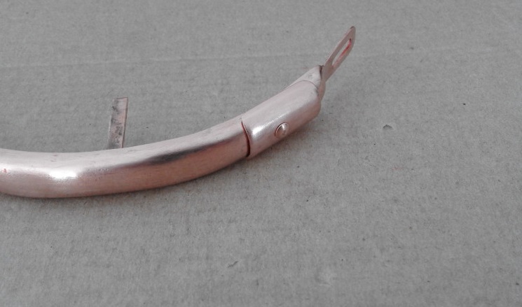

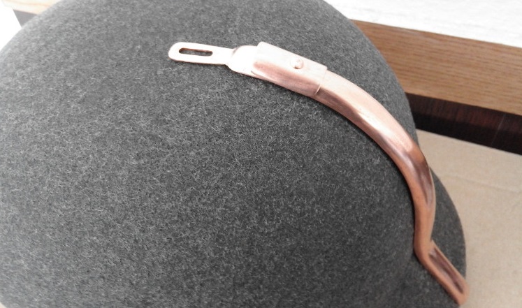

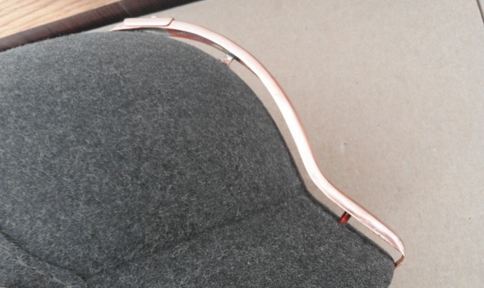

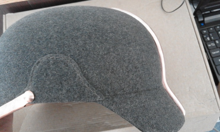

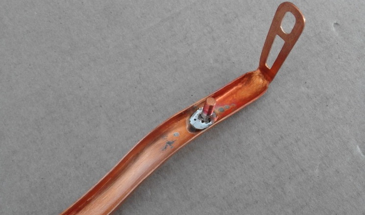

    Расчёт крепижэй гребня.
    Приложил гребень к шлему и большой иголкой через ранние просверленные отверстия нацарапал места пайки. Отмечал таким образом чтоб крепёж крепился под прямым углом к плоскости гребня в данном месте.
    Паял припоем с канифолью. Закрепил гребень с помощью всякого железа так, чтоб он лежал именно местом пайки на электроплите. Закрепил гребень так чтоб его можно было легко снять в нужный момент.
    Припаял всё. Гребень стал на своё место как родной, без какой либо подгонки. Перед установкой гребень отполировал с лицевой стороны. Установка временная.

    Вы на рисунке покажите какие размеры интересуют и я их тогда сниму. Камрад и можно на ты:beer:

    Принято, можно и на ты. Меня интересует откуда ты берёшь номера деталей. Сама схема на которой указаны детали под номером.

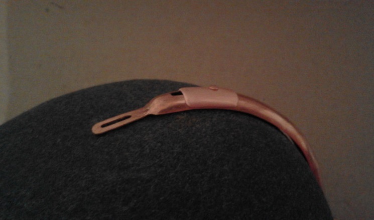

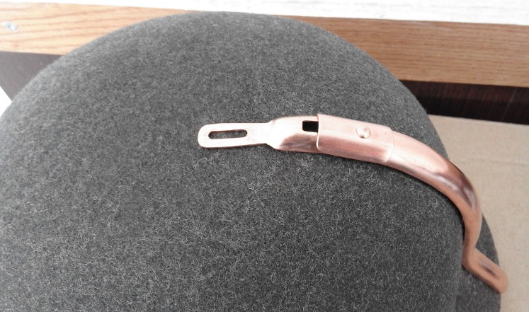

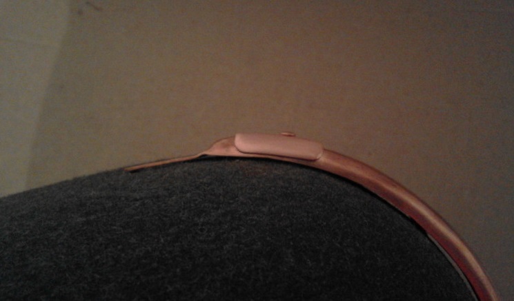

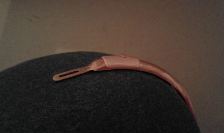

    Крышечка вентиляционного отверстия. Смастерил детали и установил на гребень. Отверстия вентиляции и под заклёпку делал произвольно на глаз, это приемлемо. Ничего сложного и всё работает.
  11. 663
    663 ✠ Moderator
    17
    7,598
    Location:
    Україна.

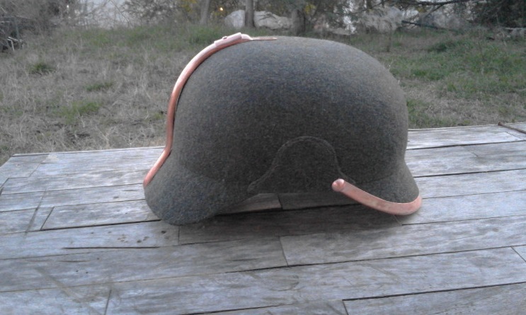

    Установка гребня временная. Усы не загибал так как всё будет сниматься ещё не рас. Пока всё так.

    Ты о кнопках91? Вот на рисунке, это названия деталей. 91 наверное год с которого начали использовать, 1891.

    Прилуки
    Нужно было наверное еще подогнать по форме гребня накладку, слишком ровная, выделяется. В остальном все супер.

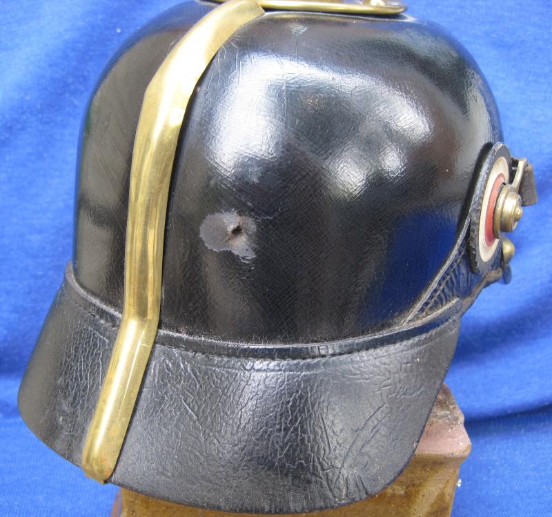

    Всем добый вечер. Мне вот интересны боковые накладки треугольные не фигурные может подкинете фото

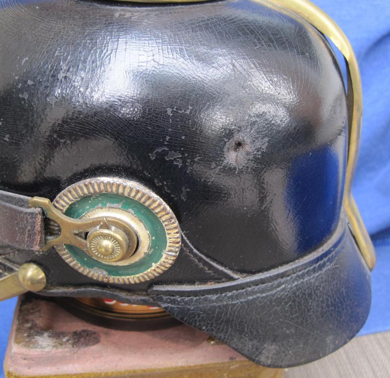

    Прилуки
    Как на этом пикеле?
    Стрипа, 663 and фандик like this.

    Харьков
    Не
  18. Aleks Gal
    Aleks Gal Stabsfeldwebel
    806
    Location:
    Харьков
    но это чуть закругленные а нужны треугольники
  19. Aleks Gal
    806
    Location:
    Харьков
    Примерно так
    663 and grafvonzeppelin like this.

    Исправлю. Наверное будет смотреться красивей.

  21. а мне нравится вентиляшка то что надо
    grafvonzeppelin and 663 like this.

    Location:
    Україна.
    Примерялся я исправить крышку и мало что поможет. При откытой вентиляции крышечка задней и передней частями практически прижаты к гребню. Согнуть получиться не более чем на 1 мм, в общем ещё подумаю и переделаю или оставлю так, под настроение.
    Стрипа likes this.

    Прилуки
    Вот как раз того миллиметра и не хватает с обоих сторон. Ну это уже на твое усмотрение. Даже если не заменишь и так хорошо.

    Подскажите по коже на подшлем. Интересует могло ли такое быть что кожа из двух частей ?.
  25. 663
    663 ✠ Moderator
    17
    7,598
    Location:
    Україна.
    Сидел пил чай, глянул на шлем и захотелось поработать средь ночи. 10 минут и всё исправлено. Срезал дремелем заклёпку изнутри, выгнул крышечку, шлифанул, поставил новую заклёпку, расклепал и стало всё как задумал. Опять сижу допиваю чай.
