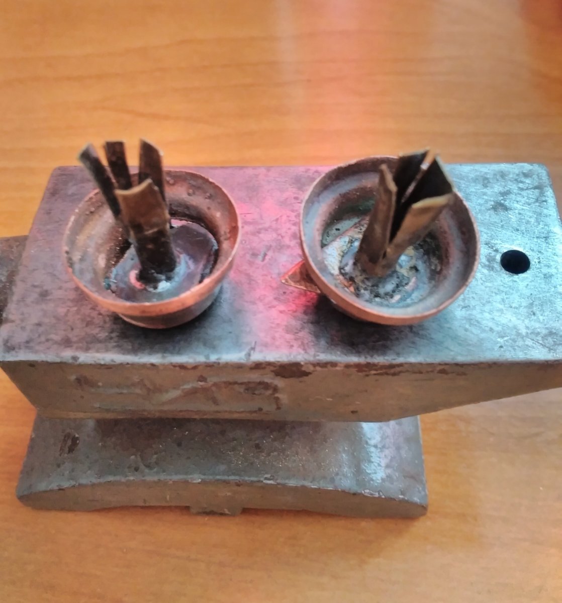

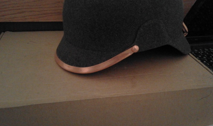

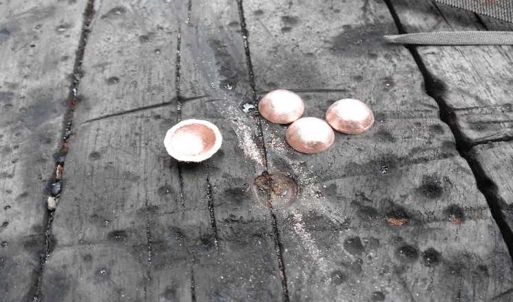

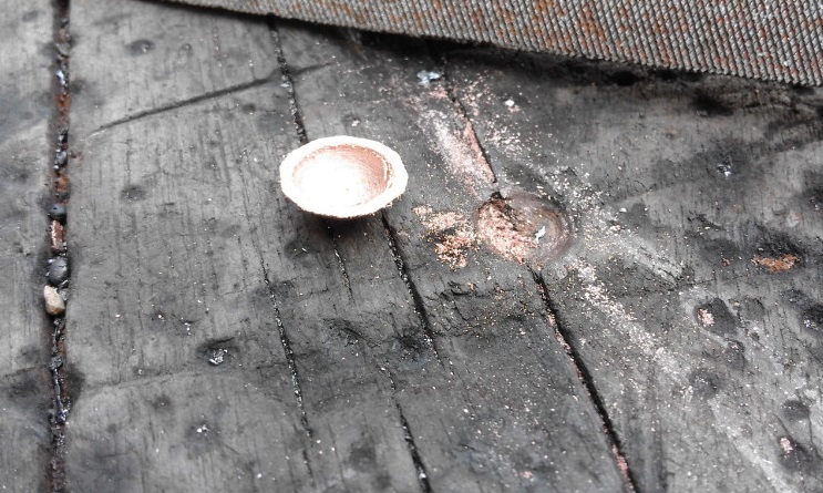

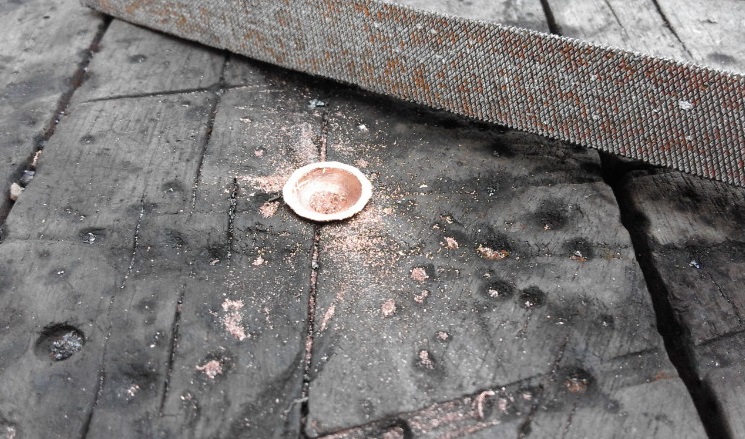

    Подгонка по высоте. Положил чеканку в углубление, чтоб руками не держать и прошёлся напильником.
    Из трубки вырезал стойки. На этом пока всё, стемнело.

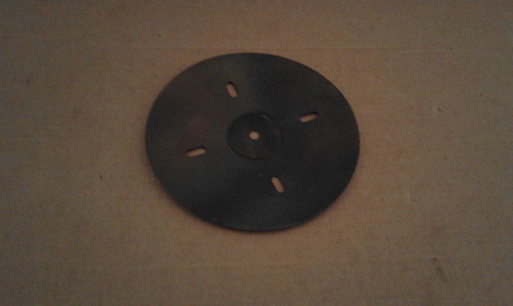

    17

    По идее было бы логично, безотходное производство получается. Думаю себе такую поставлю.

    Тоже так обтачивал)))

    Иначе без ногтей остаться можно. Плоскогубцами не удержишь, в тиски не зажмёшь, деталь помнётся.

    Я поначалу прижимал пальцем к напильнику и тер)))

    Тоже так пробовал, только понял что не справлюсь. шляпка нагревается и не удержишь, а ждать когда остынет не охота. Да и в углублении быстрей на много, напильник можно хорошо прижать.

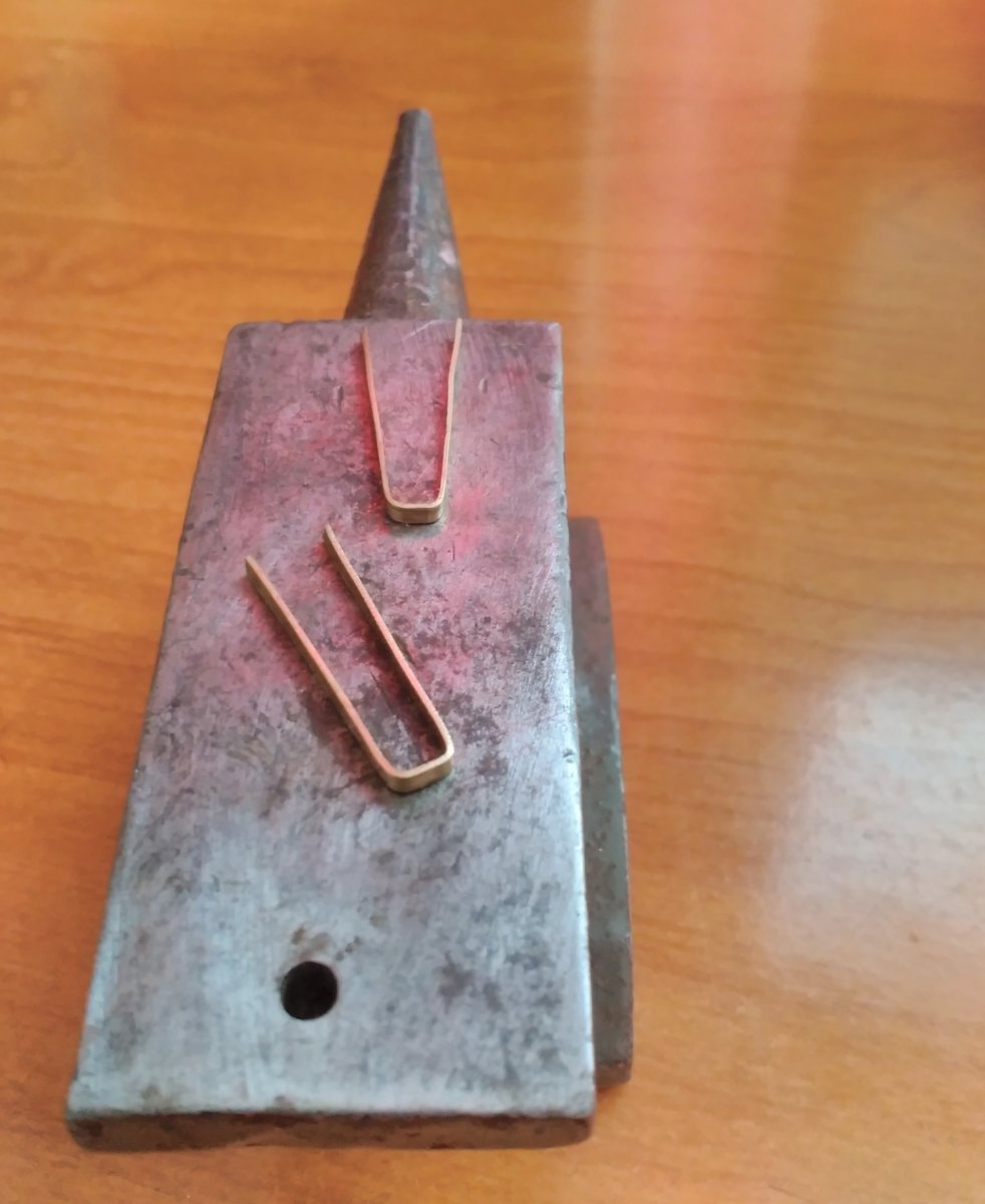

    Добавлю к своим словам, почему не справлюсь. Делал клямера сразу на три шлема. На железный 4 шт. на этот 6 шт и в планах кожаный, опять же 6 шт. Но при наличии оригинала, с радостью заменю новодел на оригинал. Но пока нет, увы.
    Приблуда для чеканки клямеров исполнила свою задачу и отправилась в ведро с металлом.

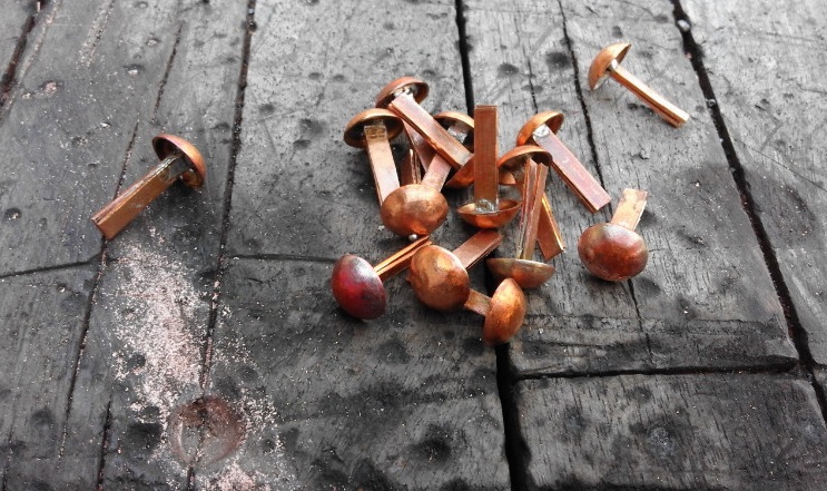

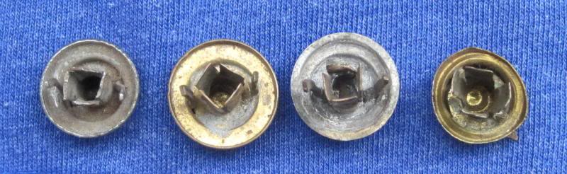

    Немного переделал кнопки91, вернее добавил недостающие детали, а именно усы крепления, для того чтобы они не крутились вокруг своей оси. Осталось сделать под них шайбы, но пока не могу найти их размеры. Придется наверное делать по фото.
  12. усы не правильно припаял
  13. вот где то так

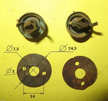

  15. шайбы внутренние от 26мм до 30 мм в диаметре . они разные мерил оригиналы

  17. нет не такой как твоя пайка . посмотри внимательно

    Немного выгнул. Перепаивать пока не хочу.

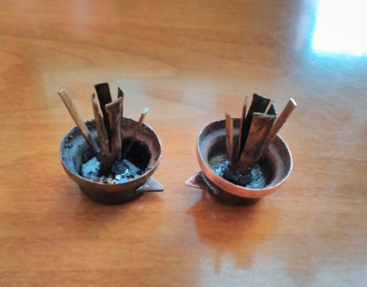

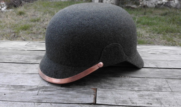

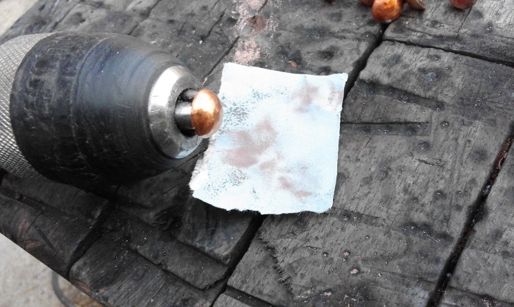

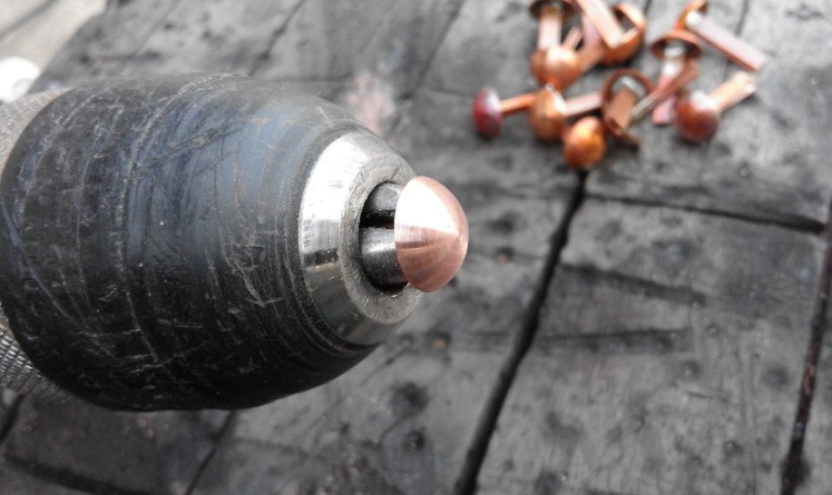

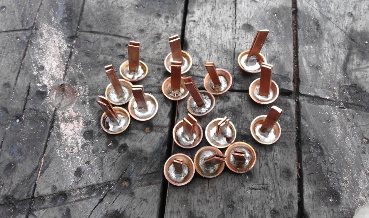

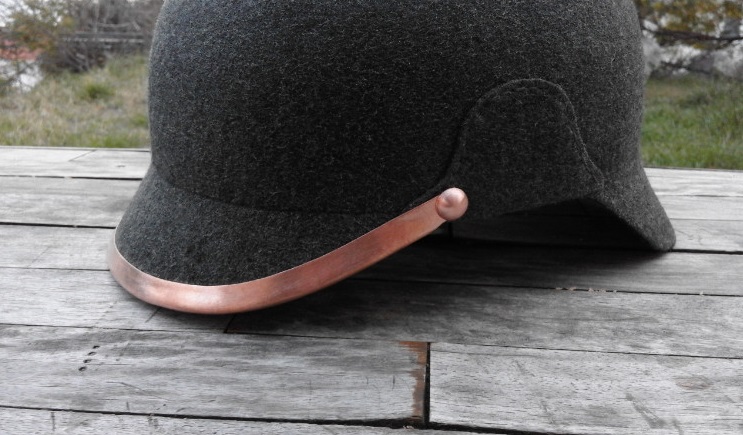

    Доделал клямера. Припаял ножки, паял обычным паяльником, использовал припой с канифолью в одном. Паял практически впервые, раньше только провода паял, но думаю получилось, я старался. После того как припаял ножки, зажал лёгинько клямера в патрон дрели за ножки и шлифанул наждачкой зерно 280, на средних оборотах.
    Стоит подметить что ножки на козырьки делал тоньше.
    Стрипа, knyz, БЛК and 5 others like this.
  20. 663
    663 ✠ Moderator
    17
    7,598
    Location:
    Україна.

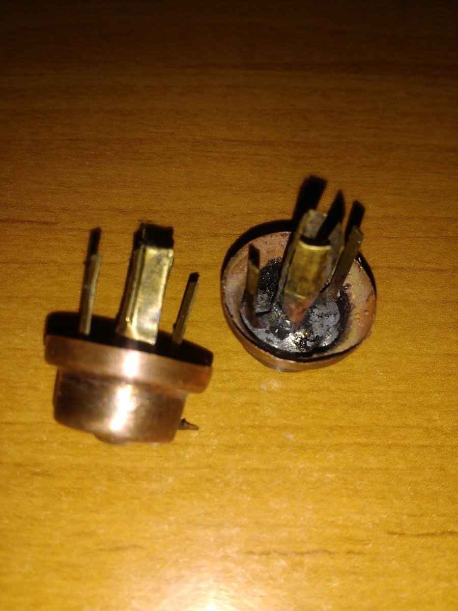

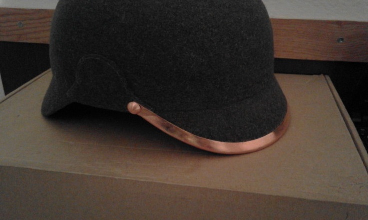

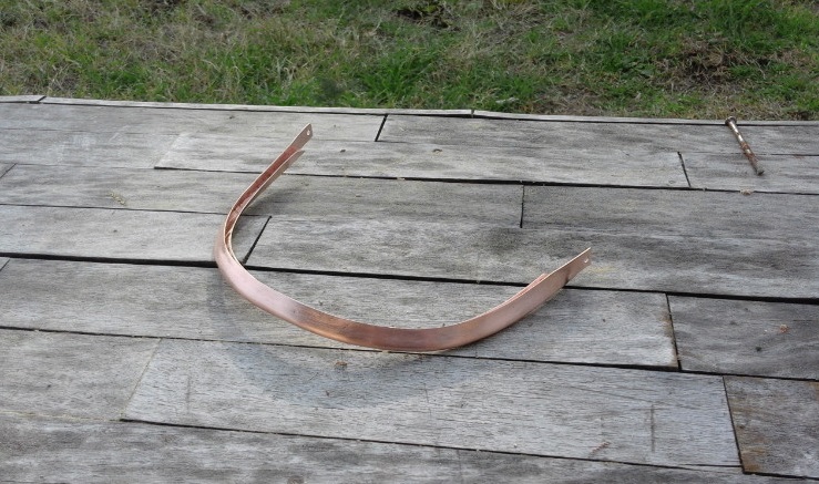

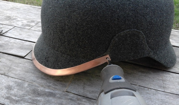

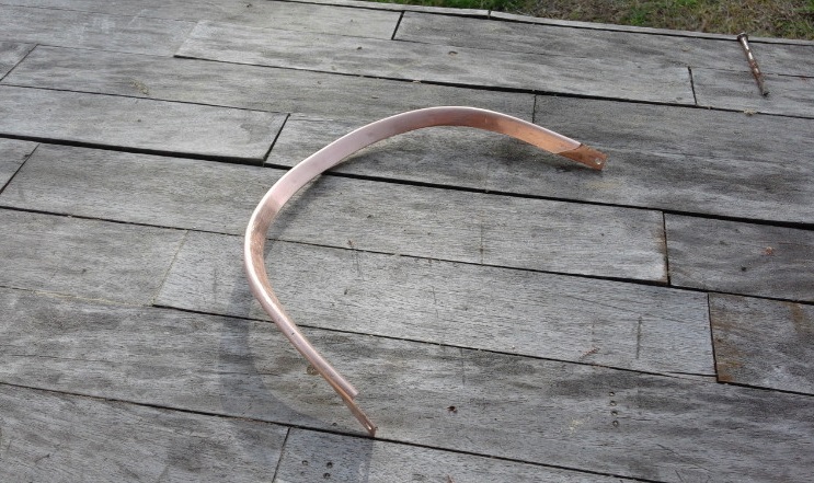

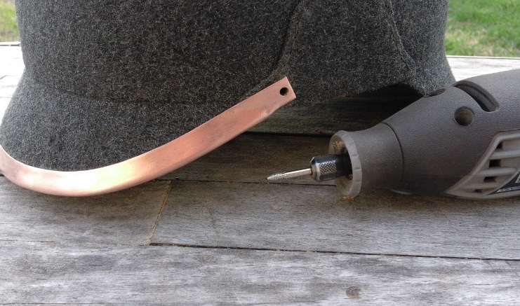

    Козырёк подогнал окончательно под посадочное место, отполировал и установил, снимается легко. Отверстия под клямера в фетре сверлил дремелем с алмазной насадкой. Всё как то так.

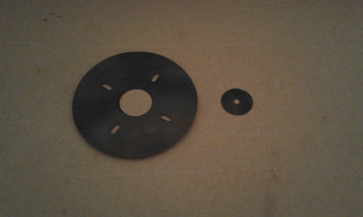

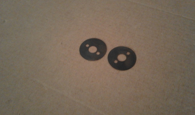

    Пластинка под усы крепления гребня. Делал в размер отверстия пластины под пику. Отрисовал по отверстию, вырезал ножницами, прошёлся напильником по кругу.
    Получилось будто безотходная штамповка, делал из того же листа металла.
    Шайбу шлифанул, нагрел в костре и окунул в отработанное масло. Мелочь а на шаг ближе к финишу.

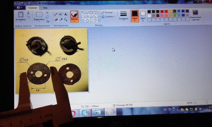

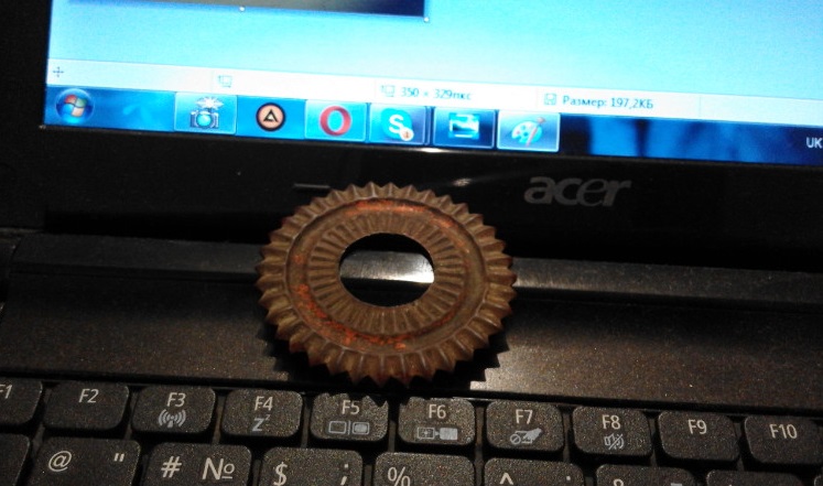

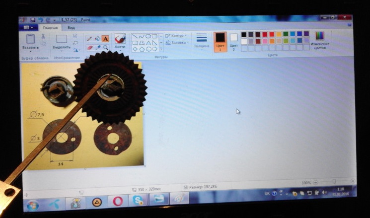

    На обсуждение такой вариант замера пластин. Следует брать во внимание что мера была в дюймах а я замеряю в миллиметрах, могут быть не значительные несхождения.
    Взял оригинальную ланд кокарду, приложил на монитор и фото подогнал в пикселях под размер. Сделал замеры штангелем.
    Получилось так (последнее фото). Будут мнения по замерам ?.

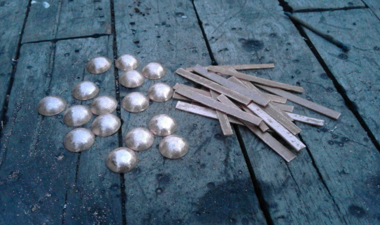

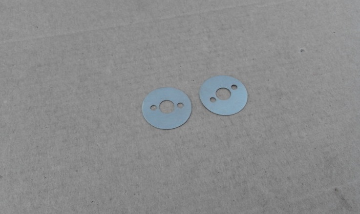

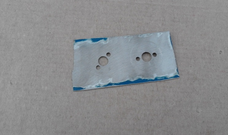

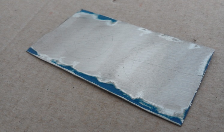

    Не отходя от кассы, смастерил пластины по своим же расчётам. Очистил лист от цынка, нарисовал, просверлил, нагрел на костре и опустил в отработанное машинное масло.

    Тоже сегодня делал, но не доделал, так как взял толстый метал.
