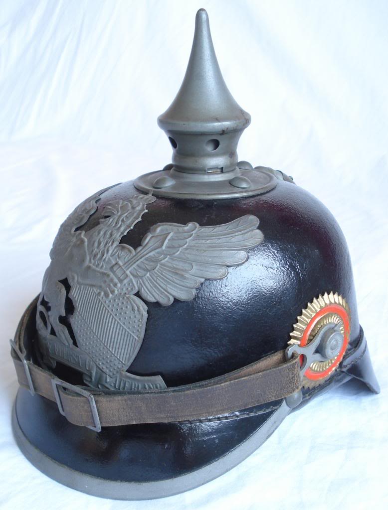

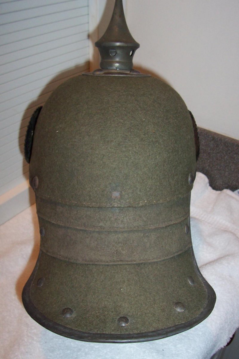

    cherry Blossom 014.JPG Вот такой бы вариант фетрового колпачка замутить бы . post-24902-0-13687500-1418345155.jpg

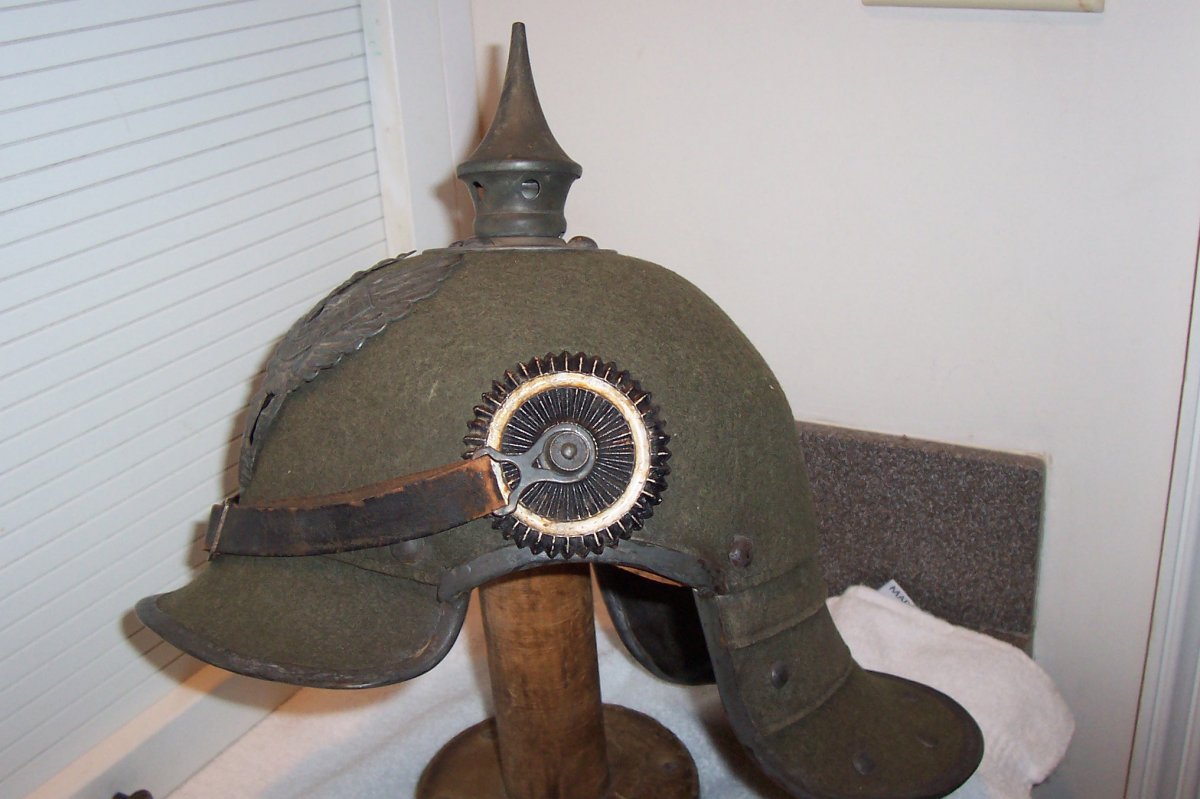

    Да по этому колпаку , мнения разделились в Европе . Слухи ходят что ещё есть такой же колпак в каком то музее .

    да споры бесспорно есть . но всё таки авторитетные коллекционеры утверждают что фуфло. По музею ,так и не нашли , и не вспомнили ,где, и когда, и в каком

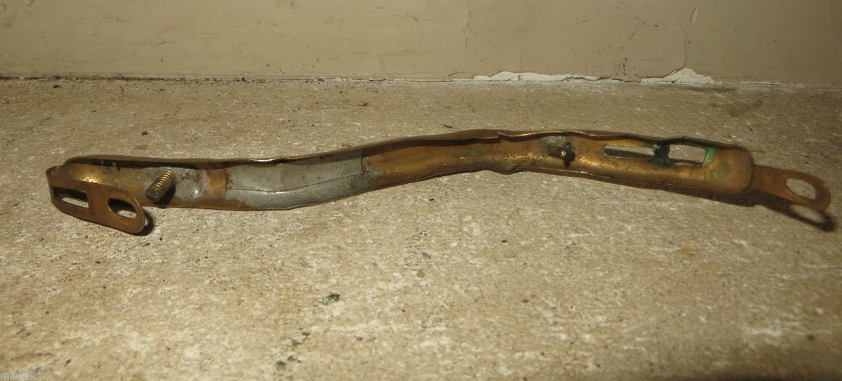

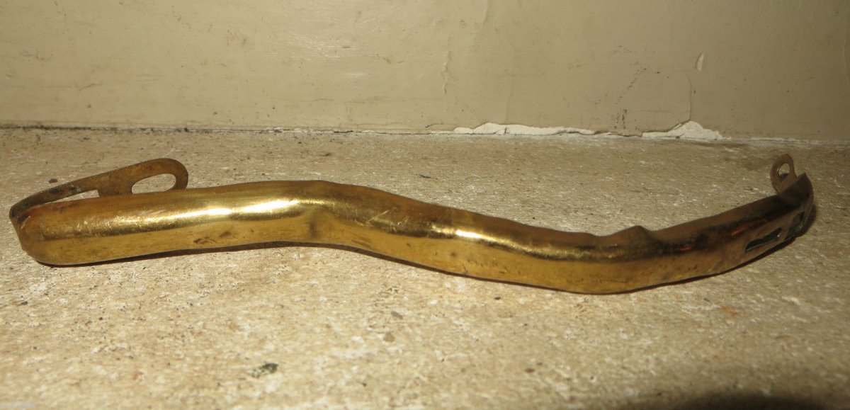

    Вот только такие нашел, без самой накладки.

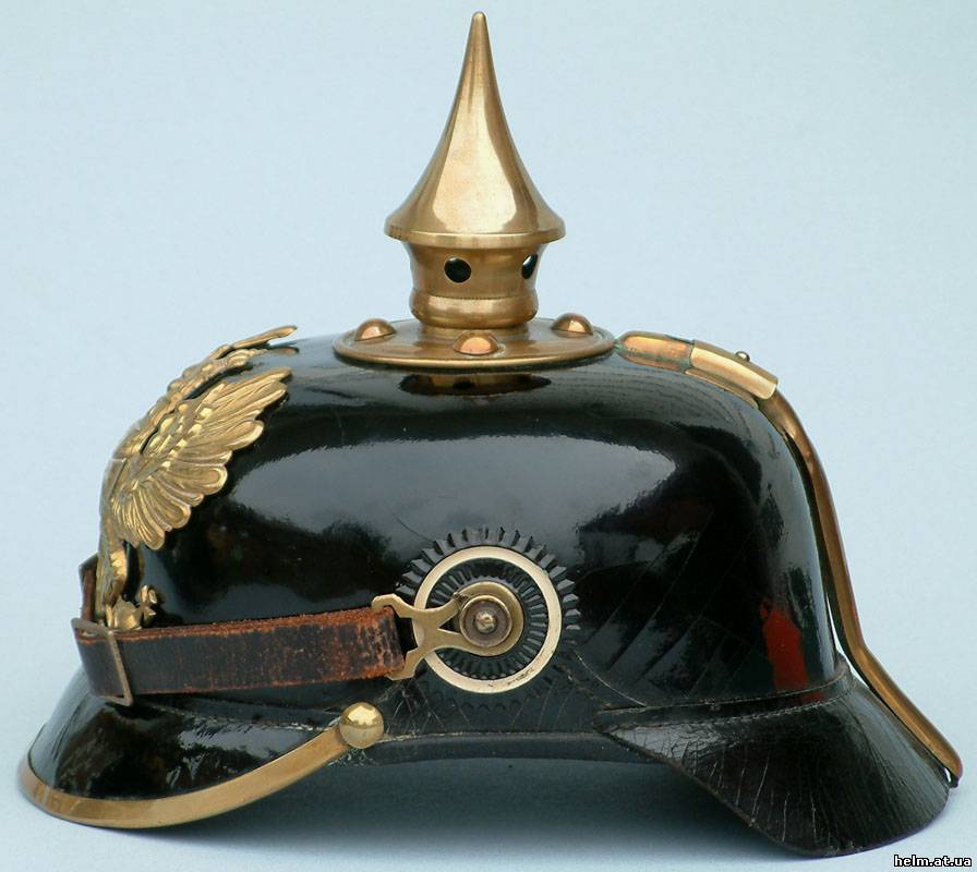

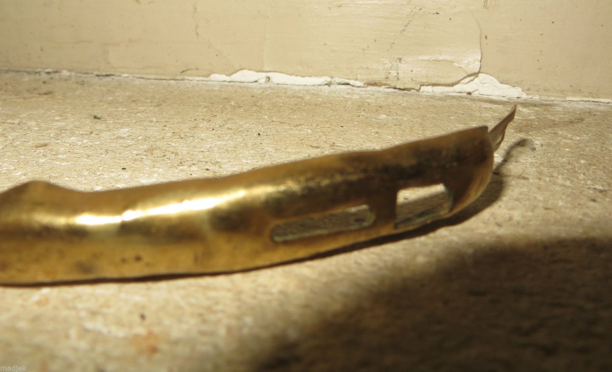

    Спасибо большое, для начала то что надо. Осталось найти инфу как крышка крепилась на гребне.
    Стрипа подобається це.
  9. сергей18
    сергей18 Leutnant
    1.340
    мариуполь украина
    заклёпкой
    663 подобається це.
  10. 663
    663 ✠ Moderator
    17
    7.598
    Україна.
    Принято. Со временем крышечка не болталась ?. За счёт чего крышка фиксировалась в том или другом положении?.
  11. сергей18
    сергей18 Leutnant
    1.340
    мариуполь украина
    заклёпка расклёпывалась не наглухо , не плотно , так что бы можно было крышечку двигать . под заклёпкой шайбочка латунная ставилась квадратная приблизительно 4х4 мм

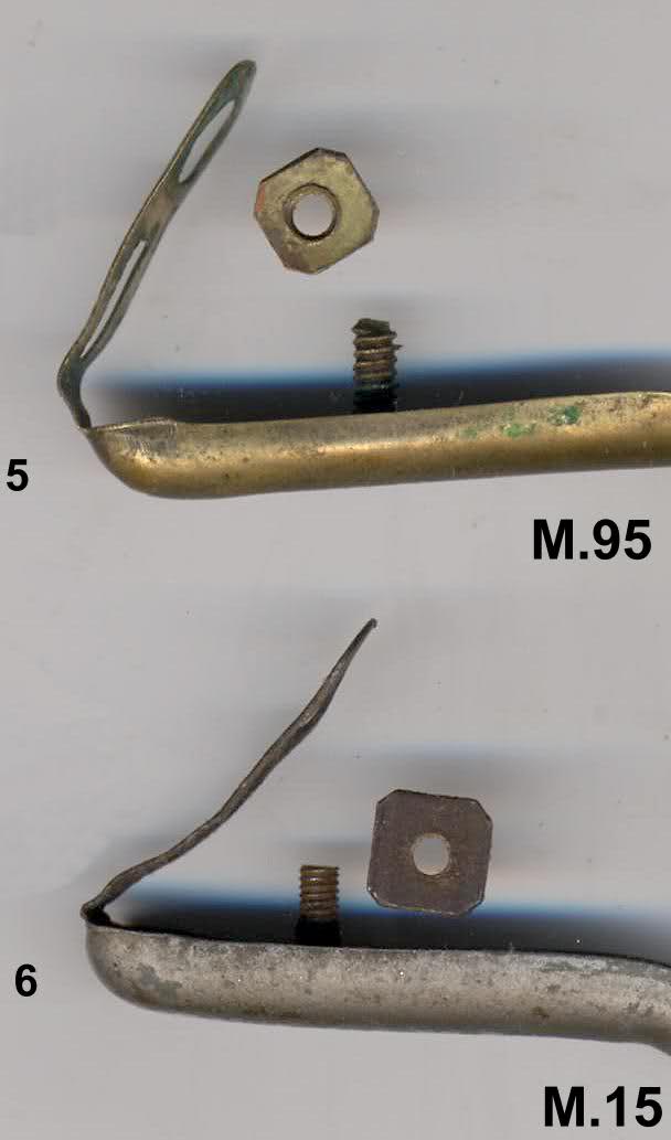

    Подскажите по этим двум гребням, металл кажись разный или только покрытие разное ?.
  14. ALEKS81
    ALEKS81 Oberstleutnant
    18
    32
    4.822
    Прилуки
    Метал разный. Первый латунь, второй сталь. На фото подписано, образец 1895 года и обр.1915 года.

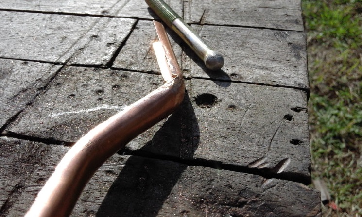

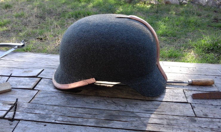

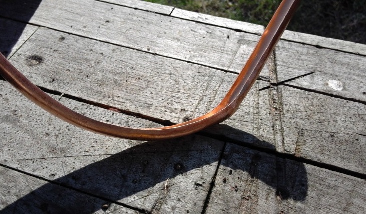

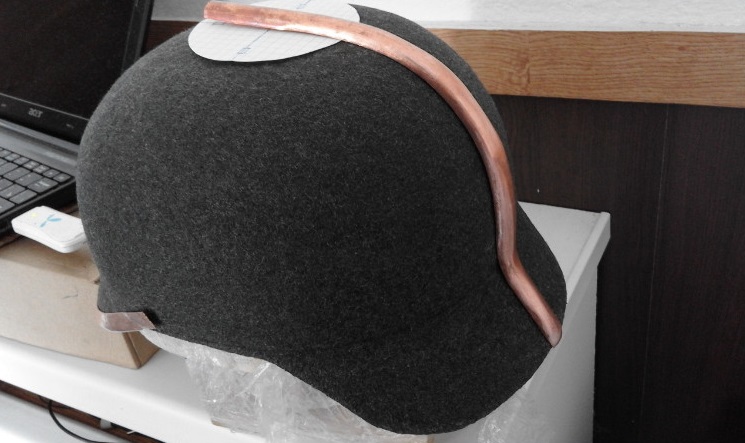

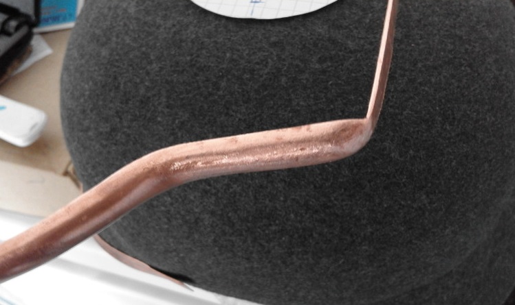

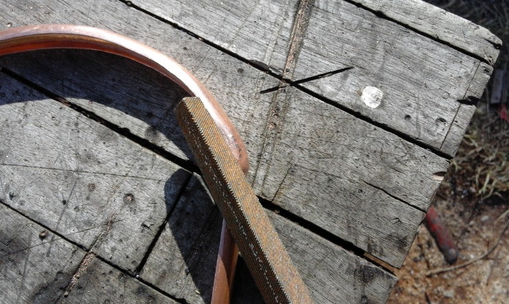

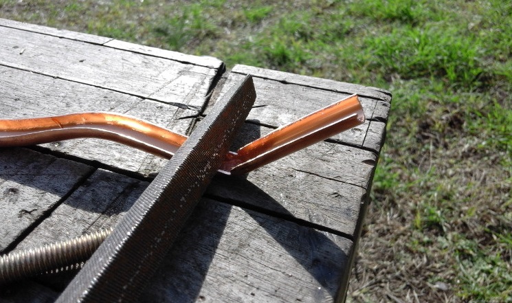

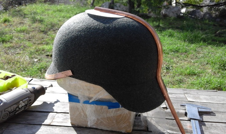

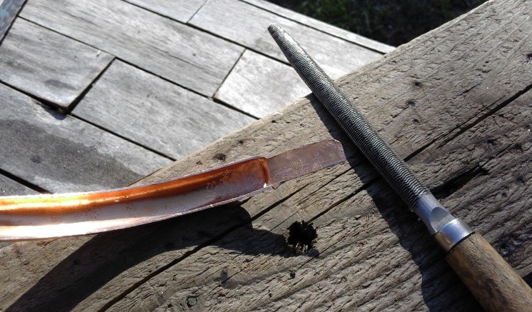

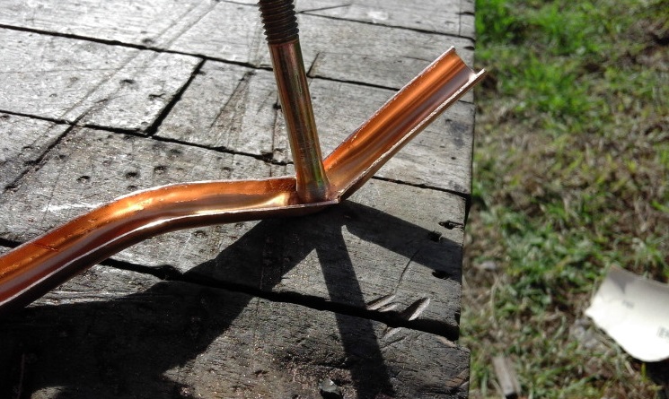

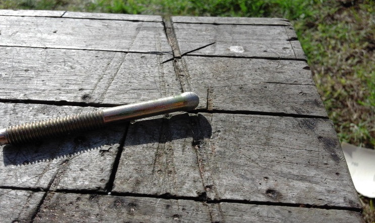

    Гребень.

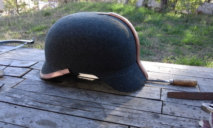

    Распилил трубку 12мм в диаметре на две половинки по длине. Выгнул по форме шлема фото-1.
    Из болта сделал приспособу для выбивания окончания гребня фото-2.
    Молотком и приспособой начеканил окончание гребня фото-3-4. Чеканил на заранее просверленном отверстии в скамейке.
    Напильником продолжил линию гребня фото 5, оставив только полоску для крепления. фото-6.
    Приложил к шлему.
    Гребень делается один и спец приблуд для работы над ним не делал, незачем. Лишь бы побыстрей.
    Стрипа, knyz, grafvonzeppelin та 7 іншим подобається це.

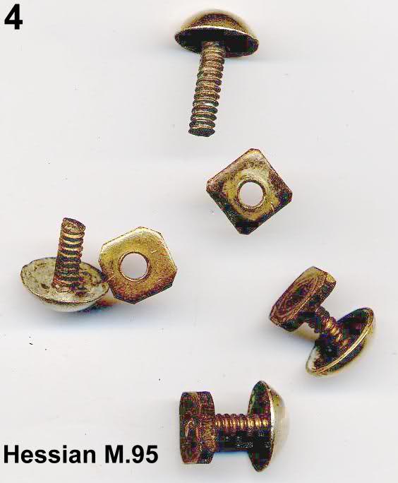

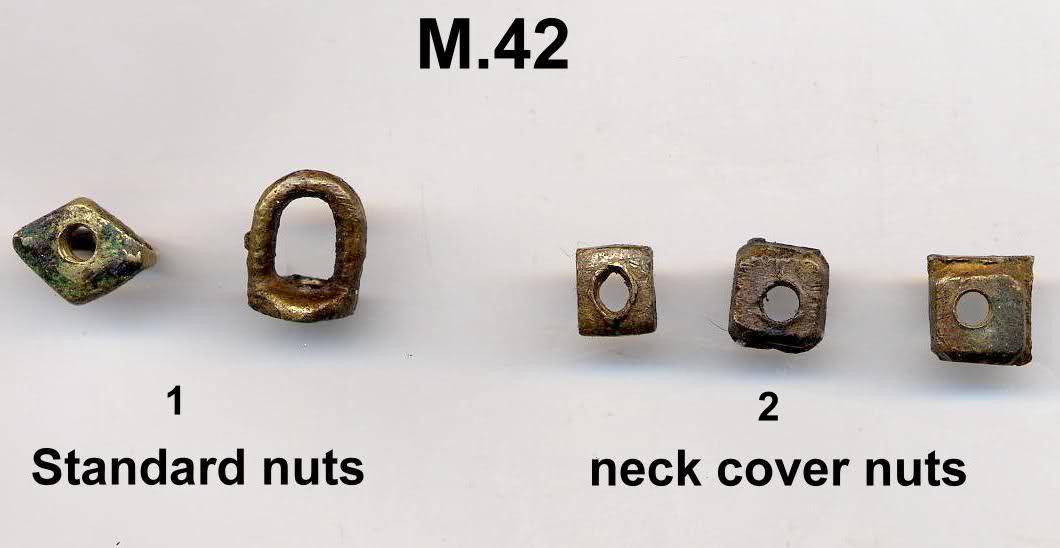

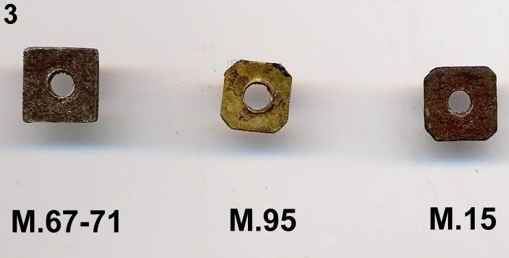

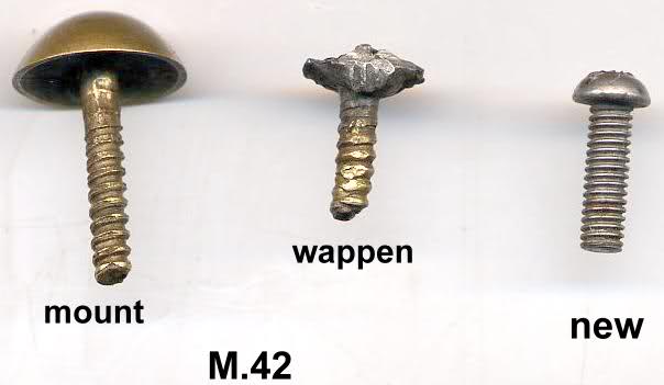

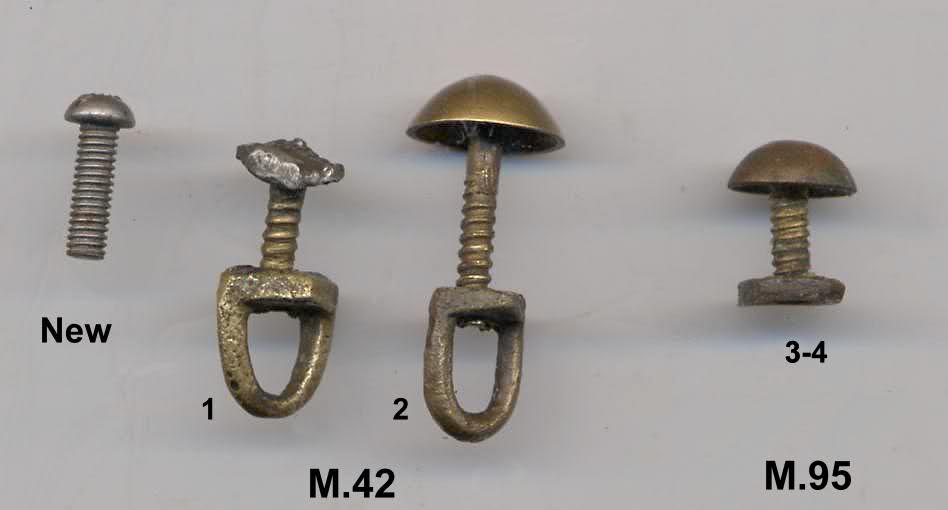

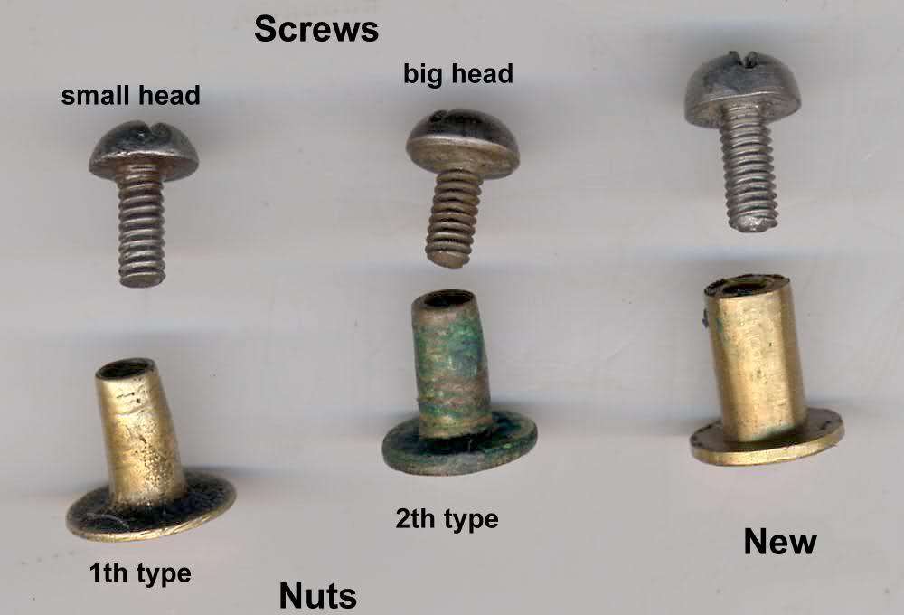

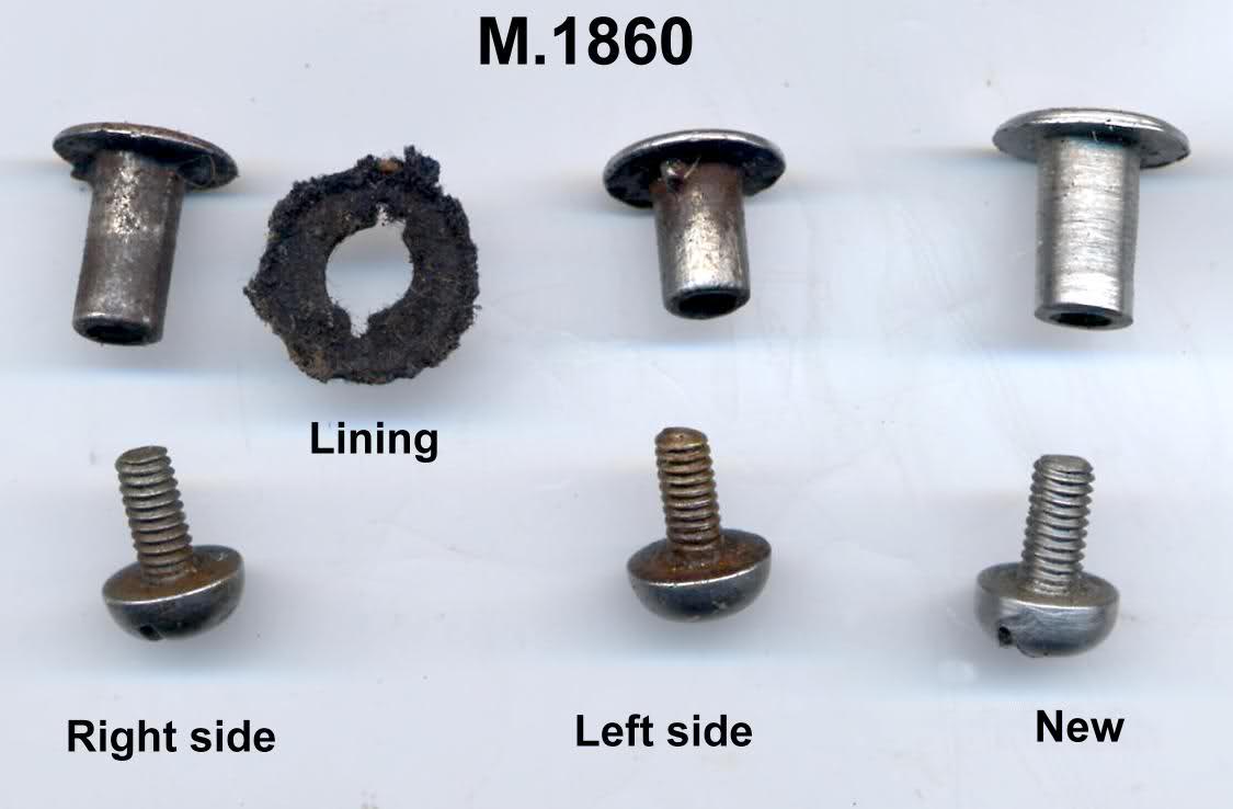

    Виды винтиков. Может кому пригодится.
    cvoy, Стрипа, БЛК та 7 іншим подобається це.

    Что то в этом роде предполагал. Всю инфу о пикелях вообще в голове уместить не реально. Чем больше читаю, тем больше запутываюсь.

    Передняя часть делалась по принцыпу задней. Для её изготовления сделал шаблон площадки пики, чтоб попасть в размер.
    Чеканка фото-1. Форма по плоскости, удаление лишнего, фото-2. Поправил крепление надфилем, фото 3.
    Пока сделаны только черновые формы козырька и гребня (пока погода позволяет) но формы уже вырисовываются.

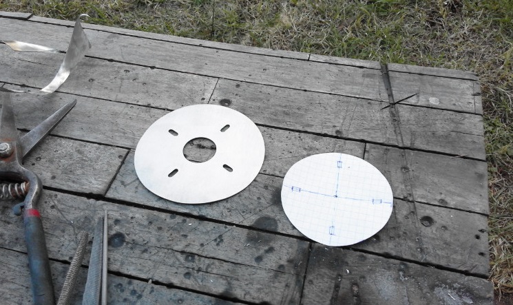

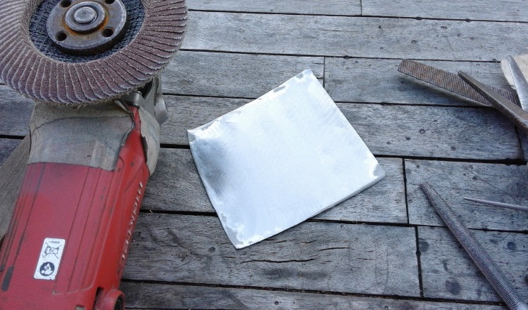

    По окантовке козырька и гребню пока пауза. Решил сделать черновые заготовки всего что можно и потом под настроение довести их до ума.

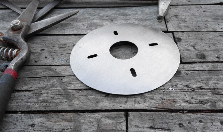

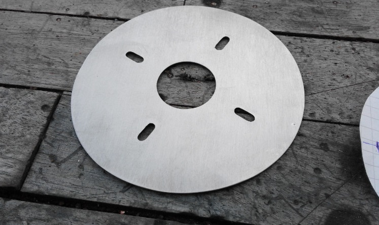

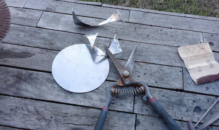

    Шайба под пику.
    Взял кусок оцинковки и шлифанул лепестковым диском от цинка.
    Вырезал круг по диаметру пластины.
    Сделал шаблон пики из бумаги и по нему вырезал отверстия.
    Стрипа, Трассер, tankis та 5 іншим подобається це.

  22. 663
    663 ✠ Moderator
    17
    7.598
    Україна.
    Уже сделано.
    Но по скольку была ещё одна хорошая идейка по шайбе, кроме колеровки то решил выложить отдельно на обсуждение.

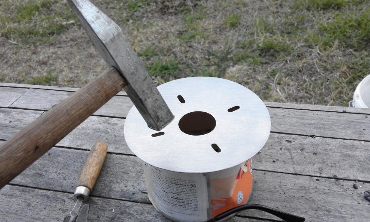

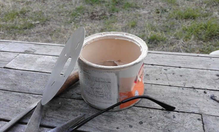

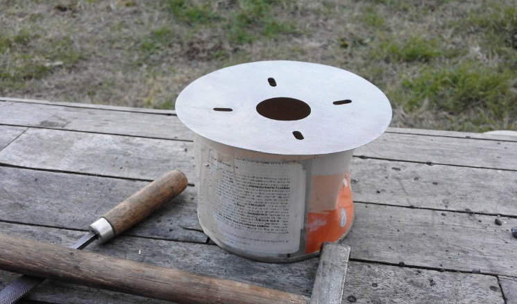

    Работу над шайбой не остановил. После просмотра фото шлемов в сети решил, выгнуть шайбу по форме купола. Долго не заморачевался.
    Взял пустую банку из под краски , положил шайбу и молотком предал шайбе выпуклую форму, всё поддалось без малейшего сопротивления. Прошёлся пару рас по кругу молотком и вот оно. Шайба в аккурат под купол, не меньше и не больше.
    Замечание. После банки чуть подправил молоточком кое какие озяны, типа резких сгибов, потом всё шлифанул.
