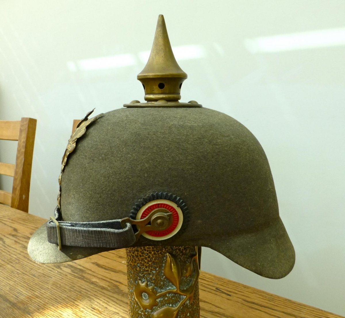

    высокий рост не обязательно большой размер головы . Вообще маркировок пикелей выше 58/2 не видел . но читал что до 60 размера были. Шлем носился два или три пальца от уха . он ни как не может сидеть как горшок на голове . посмотрите фото их сотни .

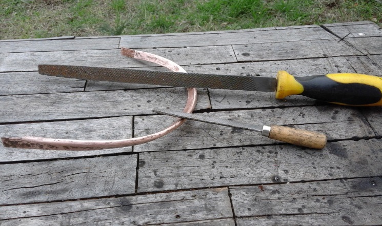

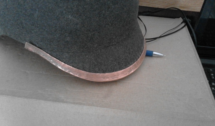

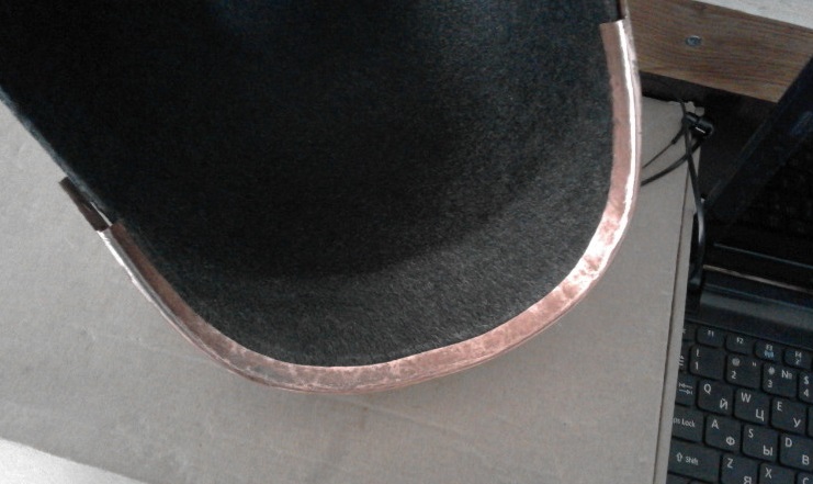

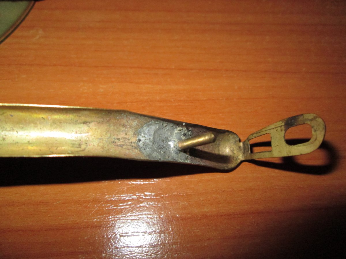

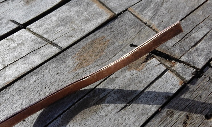

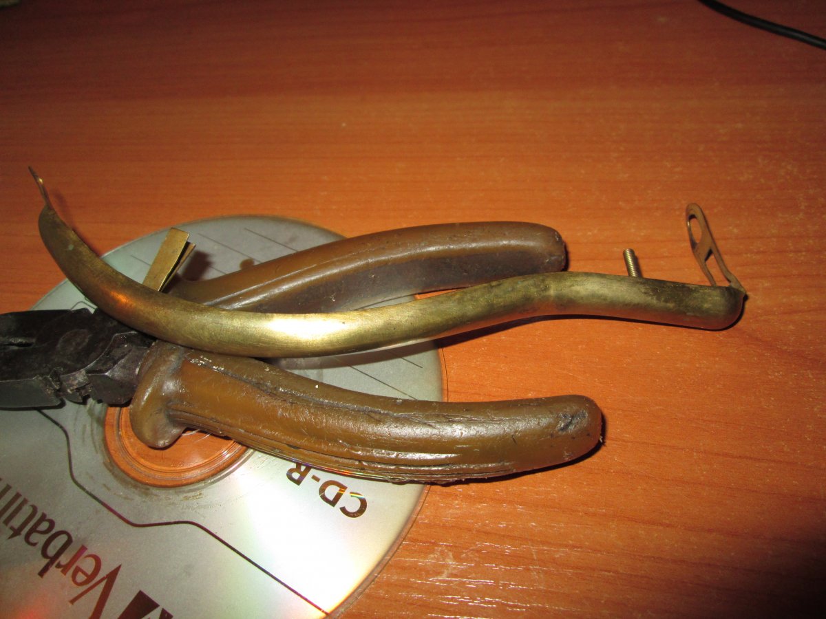

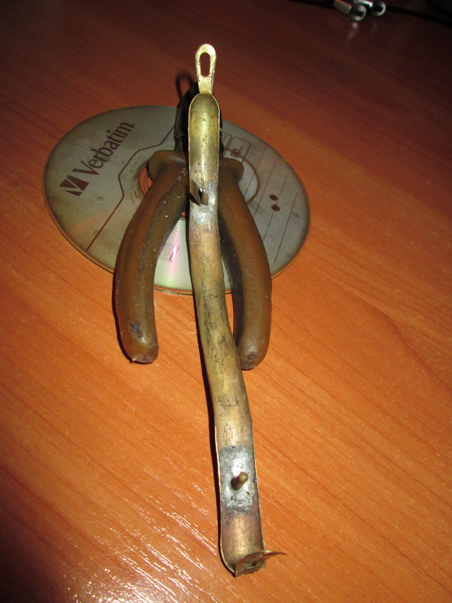

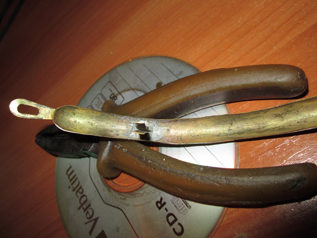

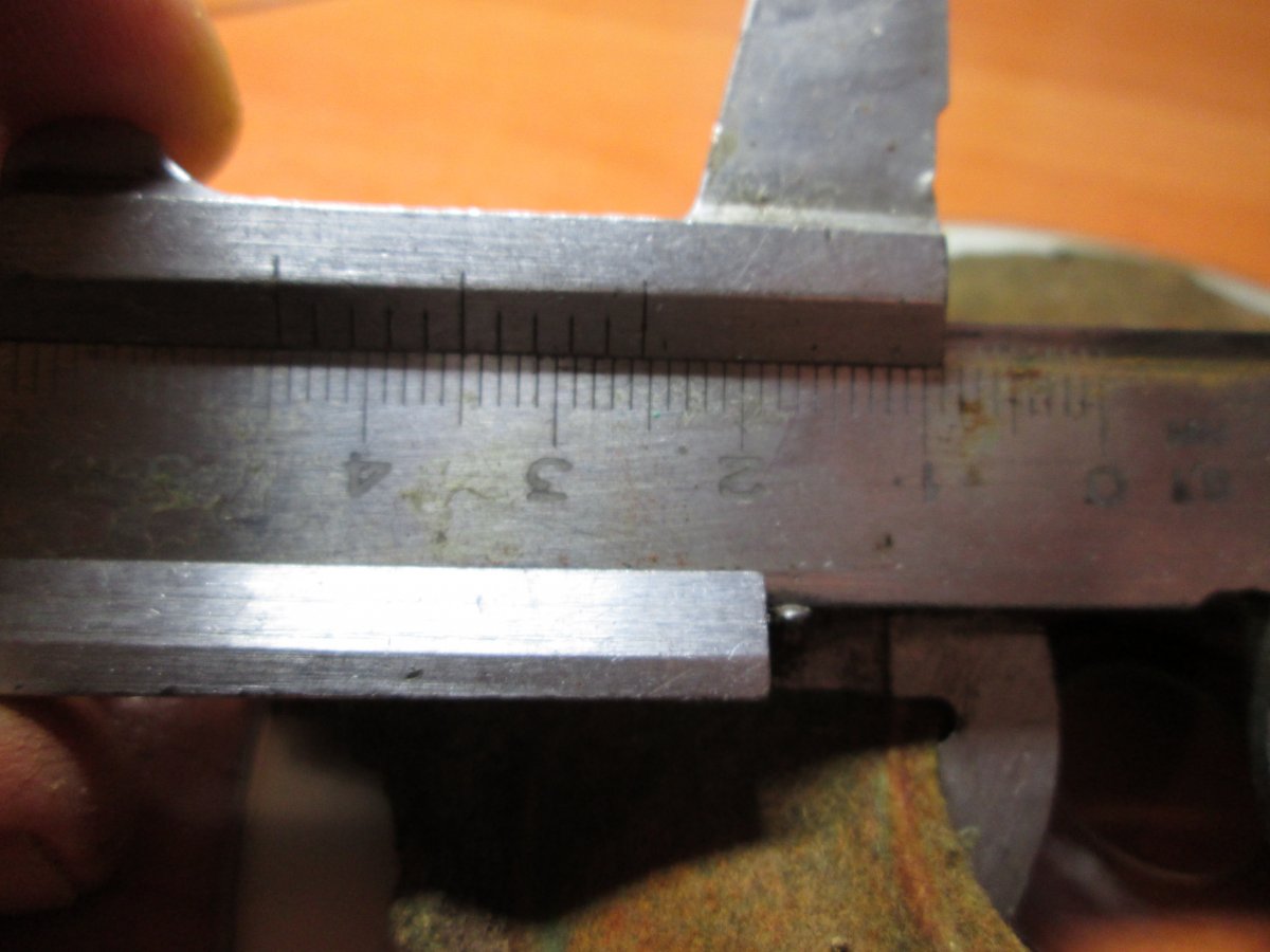

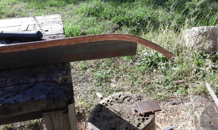

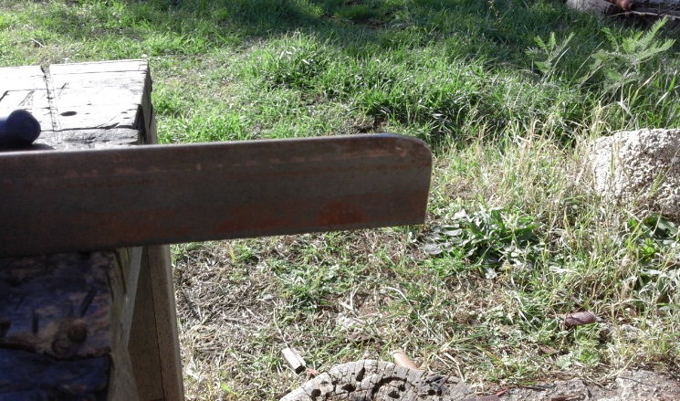

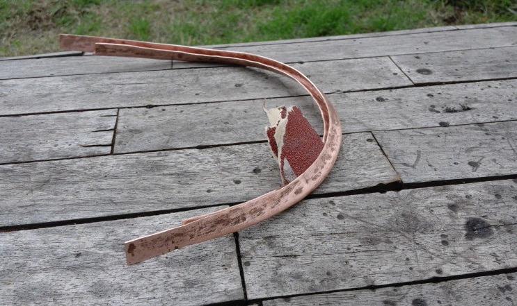

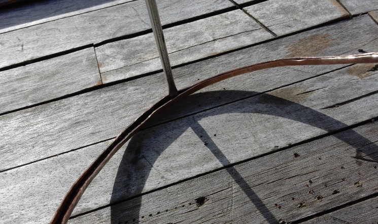

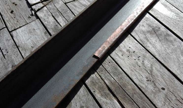

    Нашлась трубка. Стенки толстоваты, где то 1 мм. Делаю из неё и шлифану на финише в нужную толщину.
    Отрезал нужную длину трубки с запасом 2 см, распилил по длине одну сторону. Взял уголок толщиной 4 мм и на его стороне сформировал плоскую деталь козырька фото 1.
    Один угол на уголке скруглил и на нём выгибал форму козырька, фото 2. Гнул руками и молотком, вообще чем получалось лучше.
    Выгнул по шаблону по которому вырезал сами козырьки и стал подгонять под сам козырёк. Изгибов там оказалось не мало. пришлось сжать края фото 4 (иначе уходила форма) сжимал только края так чтоб не испортить закруглённый край. После того как сделал форму ободка и примерные изгибы в плоскостях, взял отвёртку и развёл в ту сторону в которую нужно. В разных частях выгибал по разному. Там всё само показывало. куда гнуть.
    Сделал замер по шлему, подогнал хорошенько. Когда всё стало как надо, предал нужную ширину. Дальше работал наждачкой из внутренней стороны и напильником и надфилями с нуружи. Осталось еще немножко поработать над толщиной металла и формой для красоты.

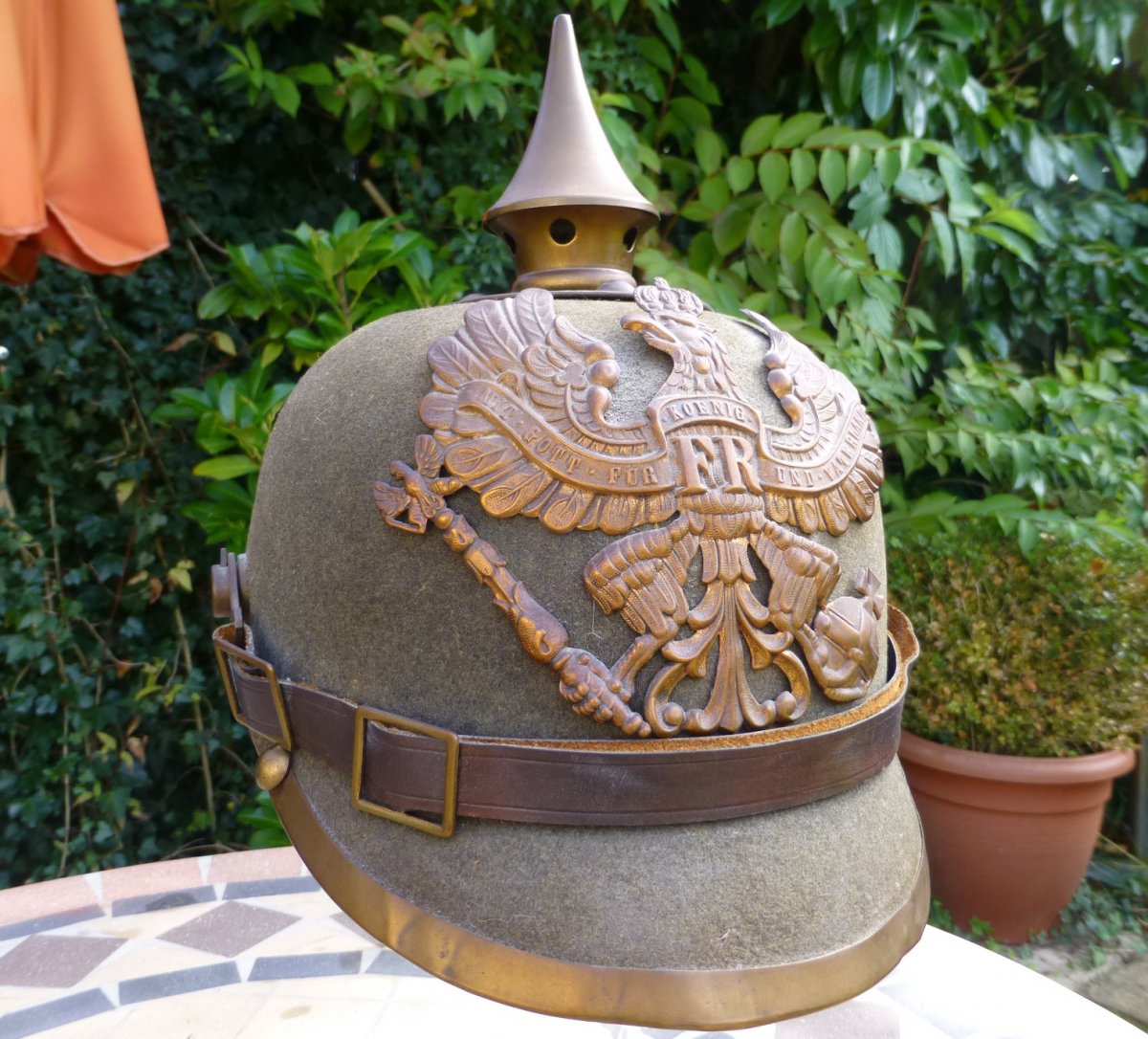

    Может у кого есть детальное фото гребешка, поиски в сети результата не дали.

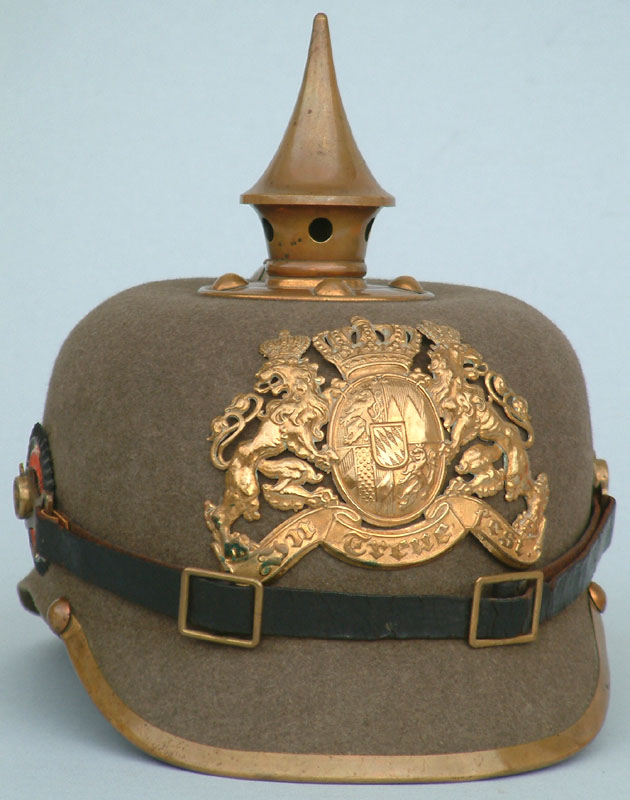

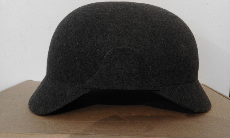

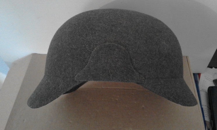

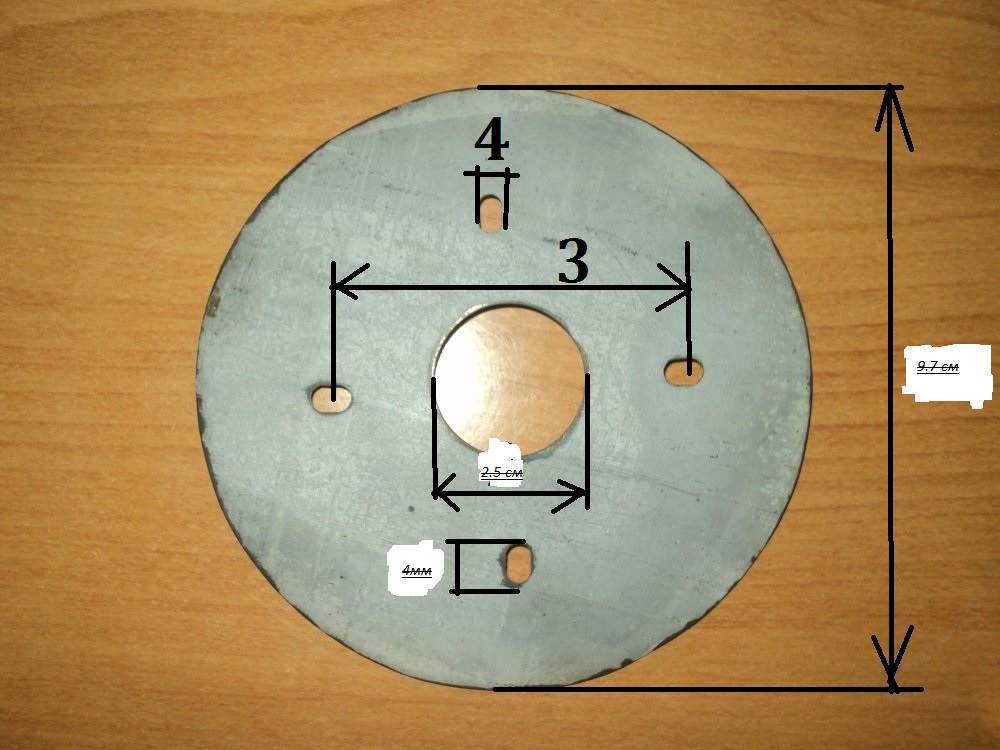

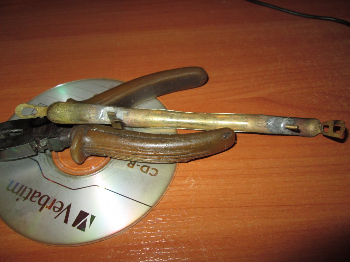

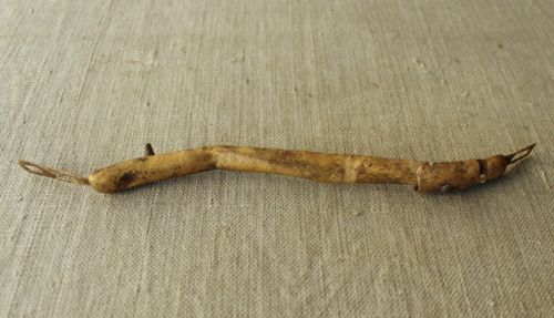

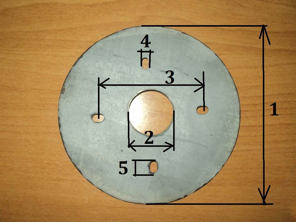

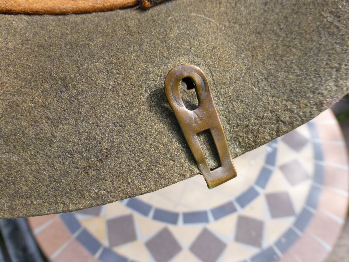

    По пластине не подскажет кто. Может есть ещё какие нюансы.
    Стрипа подобається це.
  12. 663
    663 ✠ Moderator
    17
    7.598
    Україна.

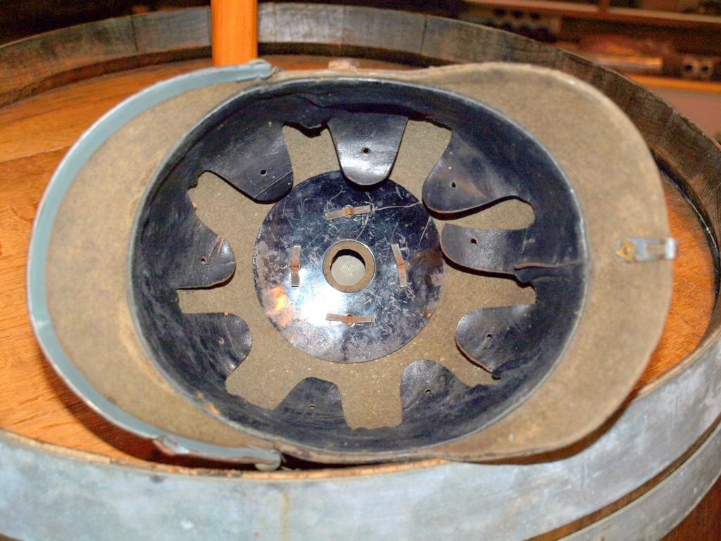

    Спасибо большое, супер. Наблюдал ещё один вид с какой то накладкой ещё, не вкурсе такой схемы, как там устроено ?.

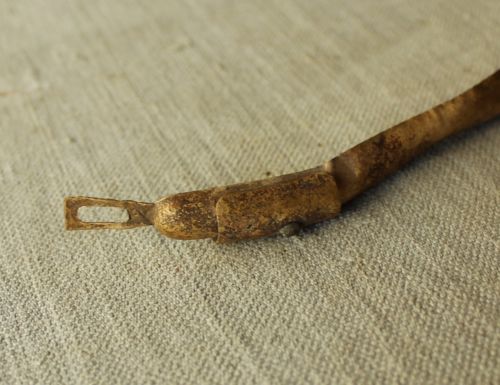

  14. фандик
    фандик Oberleutnant
    2.581

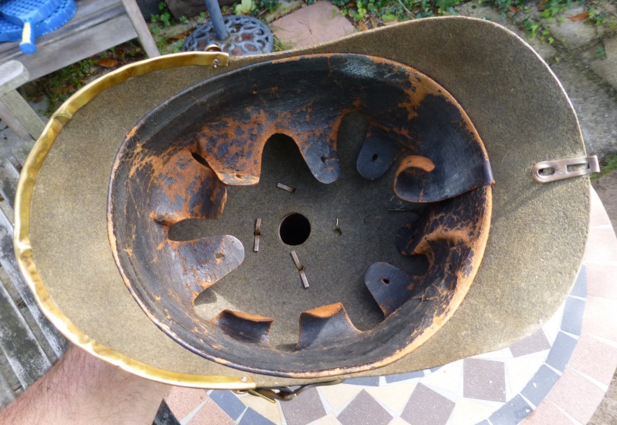

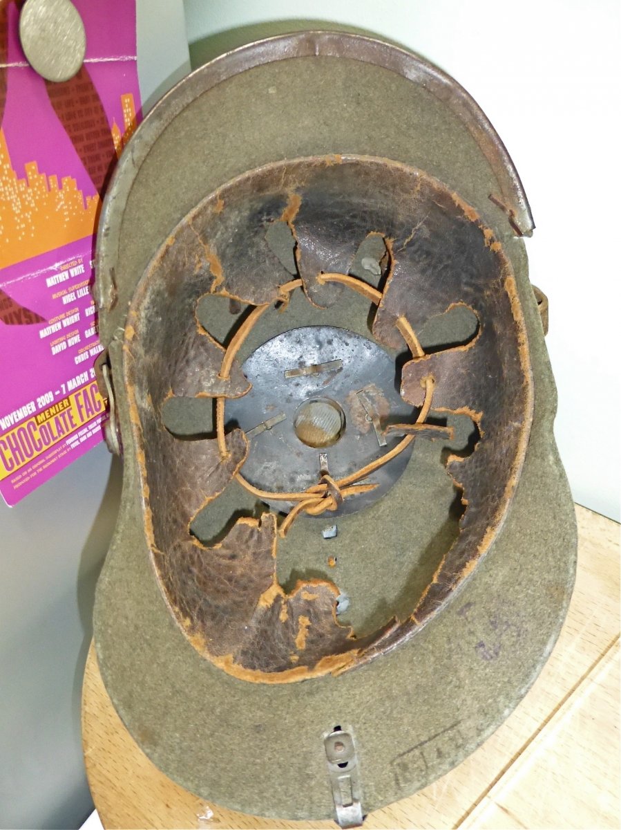

    Отверстия делайте лучше всего , по пике . DSC01643.JPG IMG_0047.JPG IMG_0048.JPG
    tankis та 663 подобається це.

  16. фандик
    фандик Oberleutnant
    2.581
    Всё верно 97 мм . Нет пики , лучше не сверлите отверстия боковые . Потом будете мучатся .
    Стрипа та 663 подобається це.

    Принято, спасибо за совет, так и сделаю.

  18. ALEKS81
    ALEKS81 Oberstleutnant

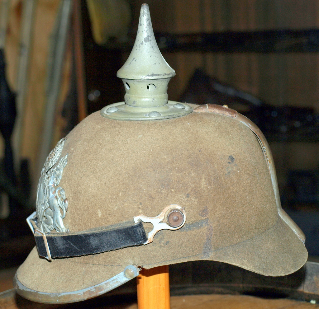

    18
    32
    4.822
    Прилуки
    То накладка для открытия вентиляционного отверстия.
    Стрипа, БЛК та 663 подобається це.

  20. фандик
    фандик Oberleutnant
    2.581
    Саня , да они разной формы видно были . На моём остатке фетрового пикеля , как видишь , были круглые . А я сначала не допёр какая накладка была . Теперь понял ))).
    ALEKS81 подобається це.

  22. 663
    663 ✠ Moderator
    17
    7.598
    Україна.

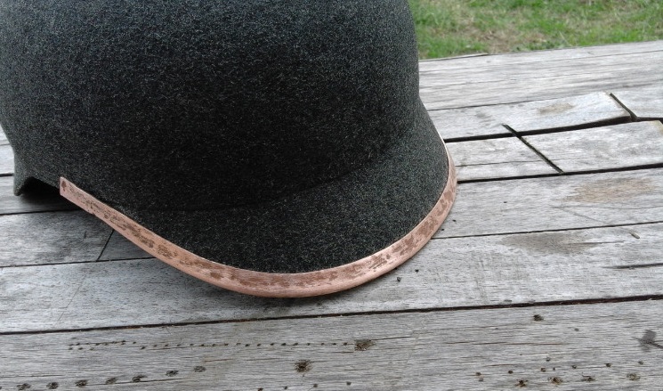

    Ободок ещё не закончен, подрежу в оконцовке обязательно. По материалу точно не скажу, но не парюсь, будим считать что это настоящий эрзац и слепили из чего было. Нет возможности подобрать идентичный материал а сидеть без дела не могу, руки чешутся.

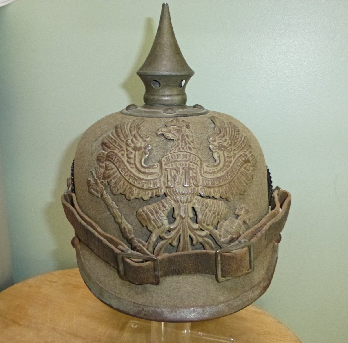

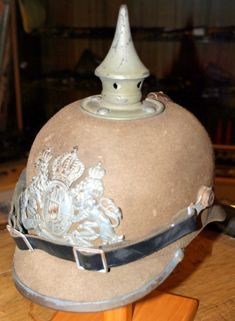

  23. фандик
    фандик Oberleutnant
    2.581

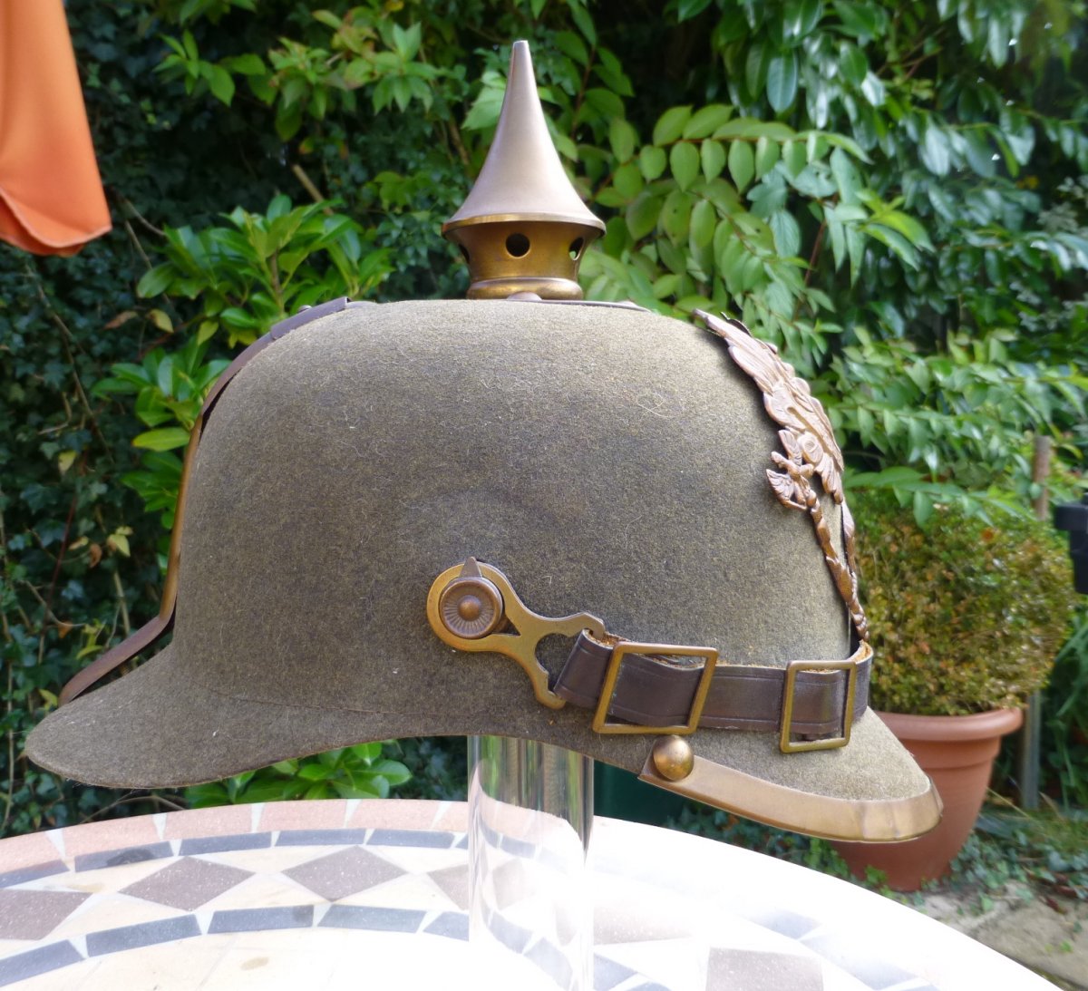

    Пройдёмся по окантовке . post-5-0-10142600-1364900530.jpg P1000437.JPG post-5-13483166212067.jpg post-5-13485649326576.jpg post-5-13485649447377.jpg post-5-13483166258342.jpg post-5-13483166644531.jpg post-10030-13398979624767.jpg post-21950-13398195285208.jpg post-21950-13398196183293.jpg post-21950-13398196510904.jpg
