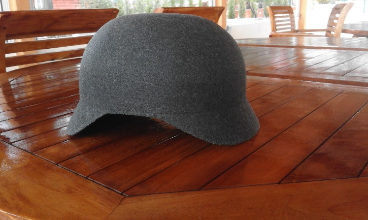

    И так продолжил свою работу над заготовкой.

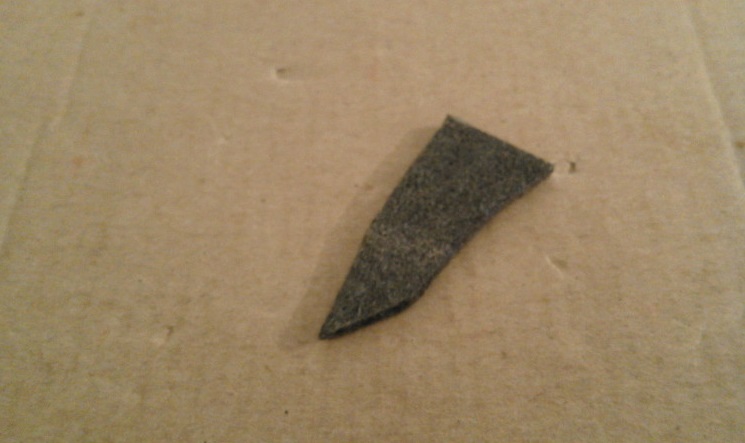

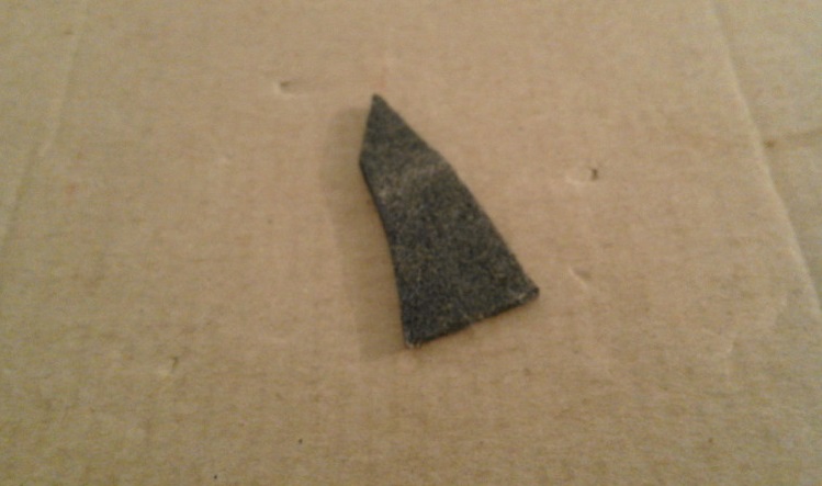

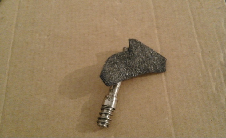

    Поскольку вырос в обществе где не служивший в армии считался дегенератом, пришлось оттоптать два года. Маленькие солдатские хитрости остались на всю жизнь. Вспомнился дембельский альбом, вернее его обложка из шинели, даже не она а её покрытие. Шинель покрыта ПВА и лаком.

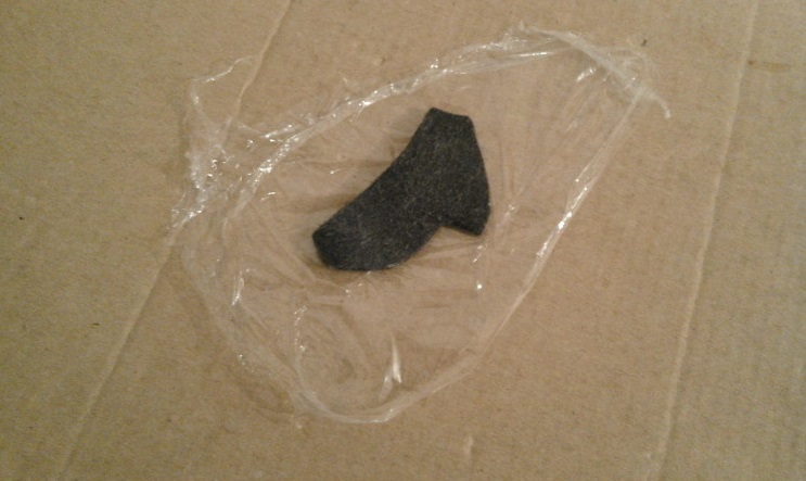

    Рисковать не стал и провёл эксперимент, как ни как с того опыта прошло 23 года. Взял отрезок от шапки, пропитал ПВА и дал ему высохнуть.
    Кусок в цели эксперимента промазал с двух сторон и положил на плёнку чтоб симитировать болванку обтянутую плёнкой. Когда всё высохло стало ясно что мазать надо с одной стороны прямо на болванке. Та сторона которая прижимается к болванке выглядит неестественно, на последнем фото видно. Верхняя сторона просто отличная и отрезок эластичный до пределов разумного конечно.

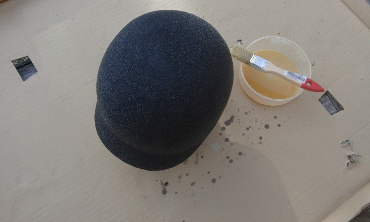

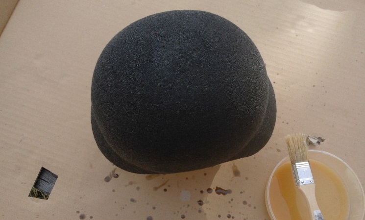

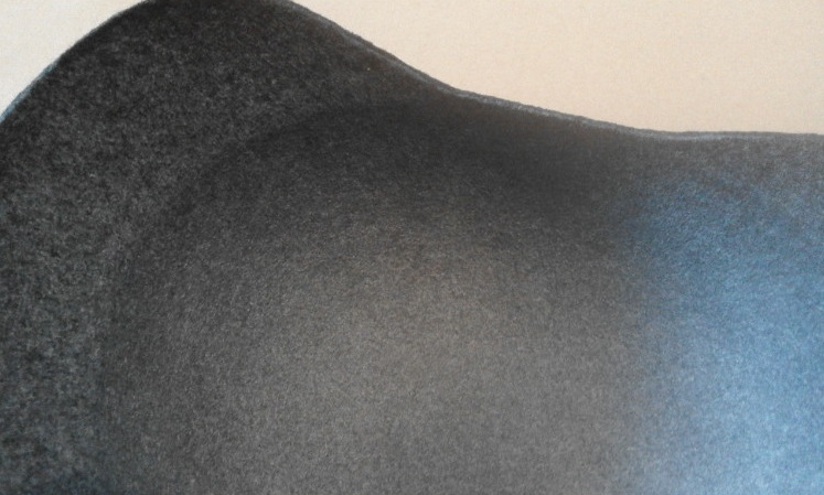

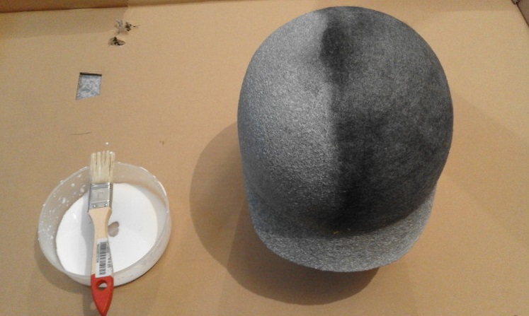

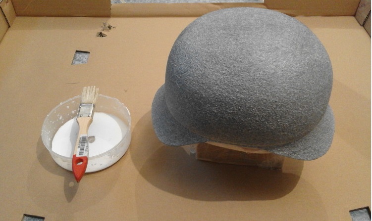

    И так сфера заготовки. По скольку клей ПВА не есть жидкий и пропитается он плоховато, было принято решение разбавить его водой до той степени пока не станет хорошенько впитываться.
    Разбавил ПВА и нанёс хорошенько на заготовку, когда прошёлся по всей площади то, аккуратно просто пальцем прошёлся по покрытой плоскости.
    При прижатии на промазанную поверхность фетр приминается а потом опять чуть поднимается, но уже сам клей остаётся внутри фетра( это хорошо). На последнем фото видно где темней там провёл пальцем. Этот процесс надо делать быстро иначе клей станет подсыхать от пальца и появятся скатышки хоть и малюсенькие но неприятно. Это первый шаг по ПВА.

  10. 663
    663 ✠ Moderator
    17
    7.598
    Україна.

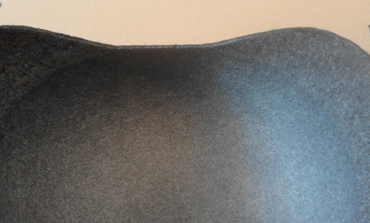

    Шаг два. После того как всё протащил пальцем опять прошёлся ПВА. Замечу что всё надо делать быстро и по кругу, не дать ни шанса подсохнуть клею. Такие дела хорошо делать на холодной заготовке и в прохладном помещении, качественней получиться, клей до высыхания хорошо пропитается в фетр. На фото видно что первый полу слой (клей разбавлен) уже впитался хорошо, хотя разница в минуты три. После часа, можно и просушить над батареей до полного высыхания. Следующую сторону пройдусь только завтра.

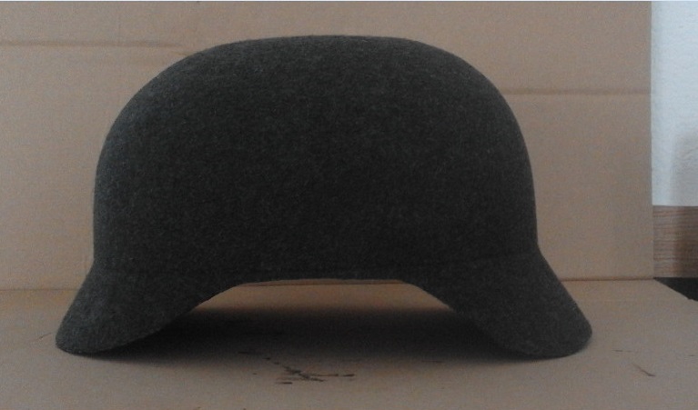

    Через часа два выглядит так. На заготовке клея ПВА и незаметно, как будто и не мазал. Зато заготовка стала жоще хоть ещё полностью не сухая. Фактура фетра не изменена только на ощупь уже жёсткая. (После сделанного фото заготовку одел на болванку и отправил на батарею)

    клея ПВА и не должно быть заметно . главное не переборщить , а то получится пластмассовая поверхность , Но такие шлемы , с такой пропиткой на моё мнение не годятся на рекон . а вдруг дождь? , клей то не водостойкий Я уже давно отказался от такой практики

    Согласен. Клей разведён почти как ммолоко. Только его состояние нужно подбирать под плотность фетра. Должно так получиться чтоб всё впиталось. На моей заготовке фетр толстенький но не плотный, пришлось сделать чуть гуще, впиталось на отлично, на глаз и не заметно что чем то проходил.
    Шлем покритый ПВА только на полку, но я пошёл дальше. После полного высихания ПВА, заготовка будет покрыта лаком. Как писал выше вариант проверен. Ну а результат увидим на днях.

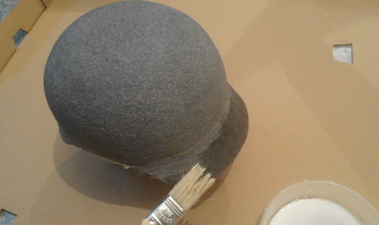

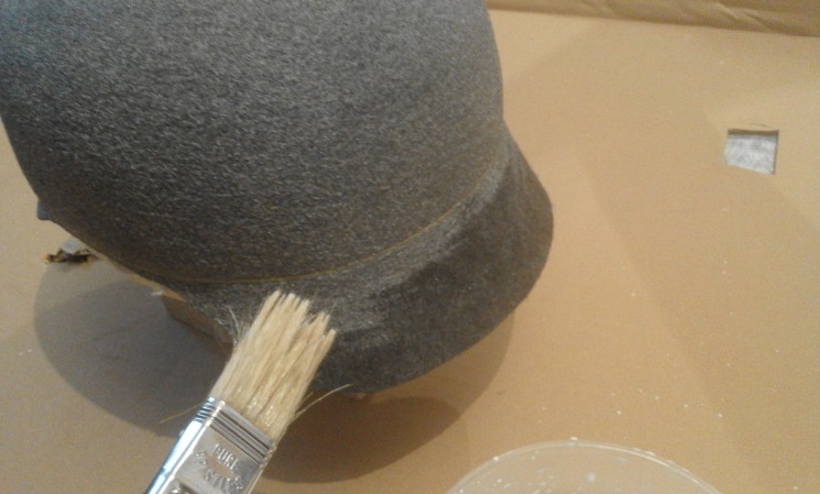

    И так с утра по раньше пропитал ПВА внутреннюю часть. Как писал выше, клей разбавлен водой и хорошо впитывается, на фото прямо из спод кисти. Отправил сохнуть, первый час просто в комнате а дальше на батарею, для ускорения процесса.

    Как то специально форму козырькам придавали ?
  16. 663
    663 ✠ Moderator
    17
    7.598
    Україна.

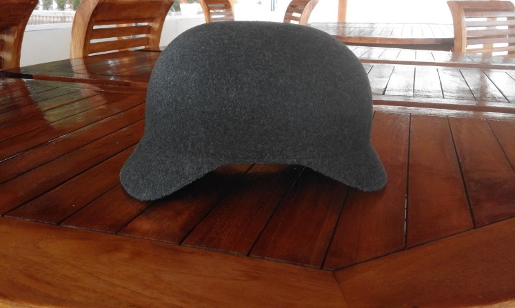

    Можно сказать да. Опустил чуть в низ и сделал пямыми, после болванки они чуть дугой получались.
    Козырькам давал форму на болванке после того как промазал верхнюю плоскость заготовки. Примерно через час когда клей впитался и просох чуток, на фетре хорошо создавать форму шлема. С нижней (внутренней) части аккуратно поджимал плоскостью лезвия ножа а сверху формировал пальцем. Вообще лепиш что угодно ( в меру конечно). Форма сохнет и время от времени можно поправить. Детальные фото как делал сброшу завтра, только это уже будет реконструкция формирования козырька.

    Україна.

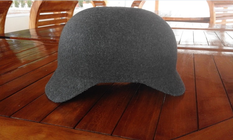

    И так эксперименты с лаком. Перед тем как покрыть лаком взял кусок фетра предварительно промазанного ПВА и нанёс на него лак, на первой стороне нанёс как казалось жидкий лак, не тут то было. Лак сел и остался заметным на фетре, не хорошо.
    Разбавил хорошенько, сделал жидким и промазал вторую сторону, оно. Промазал даже два раза и всё хорошенько впиталось. Бадяжил лак с расчётом на всю заготовку шлема. Заготовку после просушки пробовал гнуть и разминать, характеристики хорошие.

    Нанесение лака на заготовку. Лак наносил быстро и по кругу. Как только нанёс лак на всю заготовку так без остановки пошёл на второй круг. Лак за руками прямо исчезает в фетре.
    Замечание по работе, когда лак промазан два раза, не стоит его поправлять сухой или полу сухой кисточкой, получаются скатышки (малюсенькие но неприятно). Так что мазать нужно быстро и наверника. Фото лака и описание скину завтра.

    Отдельно хочу похвастаться результатом, заготовка ещё сырая но любуюсь. Думаю получилось. После того как нанёс лак и он стал подсыхать, заготовка посветлела чуть чуть, радует.
