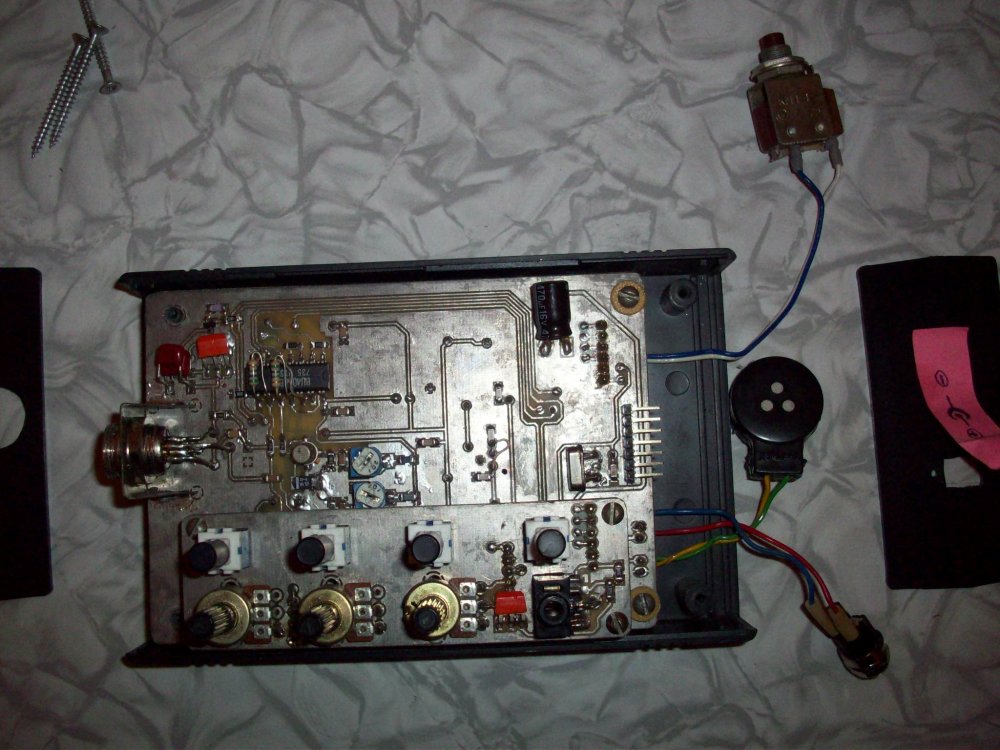

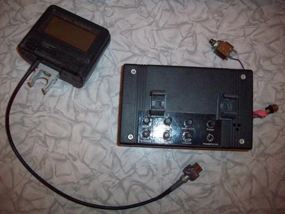

    Разработка известного севастопольского конструктора поисковой техники Ивана Костина.
    За основу был взят известный металлодетектор "6000 Di Pro" фирмы White's.

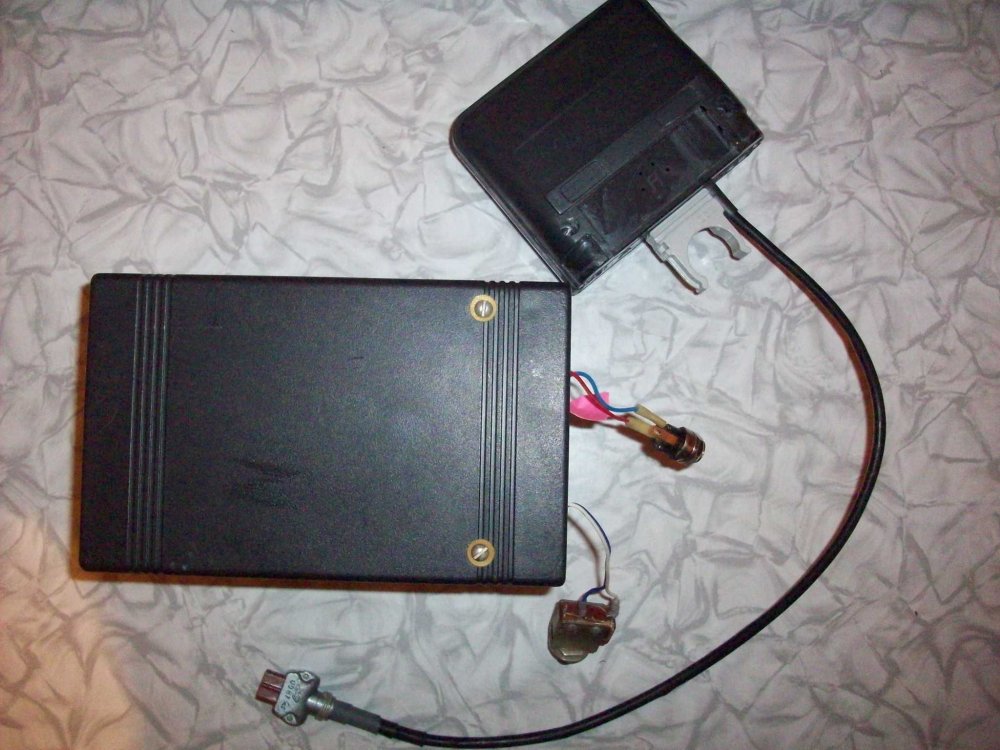

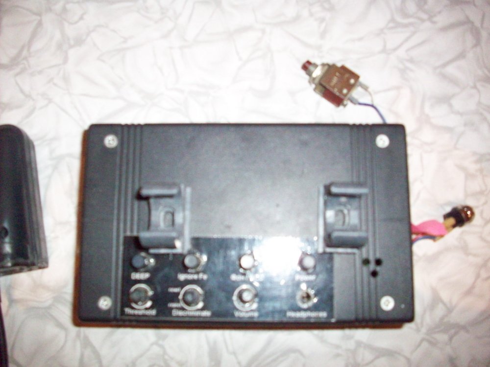

    Комплектация: электронный блок + дисплей.

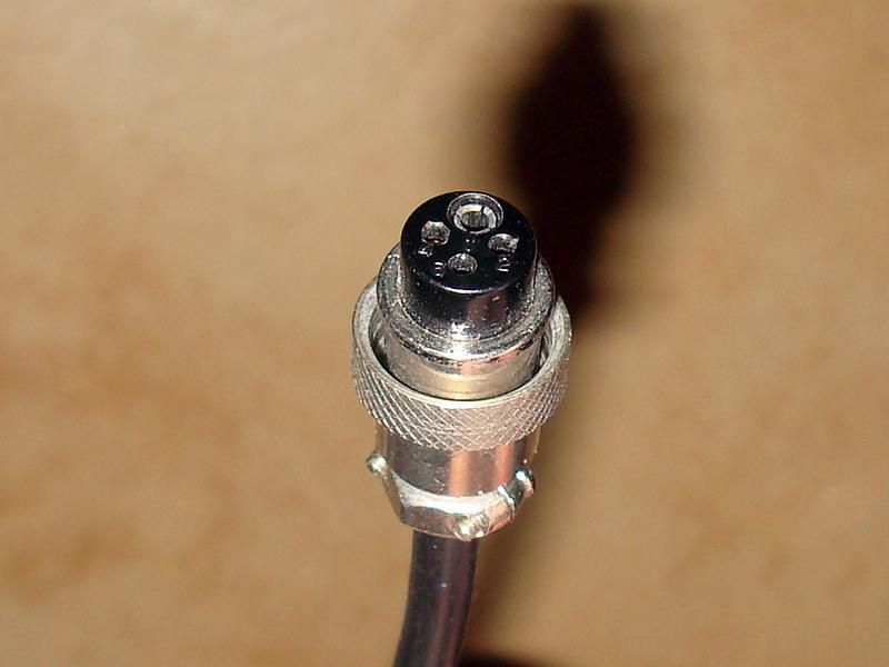

    Все - в авторском исполнении,как им и продавалось (утерян только встречный разъем для подключения дисплея к блоку).

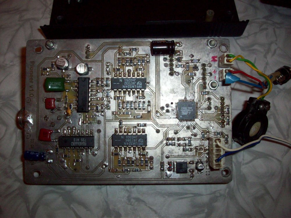

    Требуется только изготовить катушку (или подключить любую катушку от Вайтса,ибо все грунтовые верховые приборы Ивана были аналогами разработок Вайтса) и настроить под нее плату.
    Плата - рабочая,при подключении питания 12В издает звуки включения.
    Питание: 8 элементов АА или аккумуляторов.
    Потребляемый ток: около 45 мА.
    Индикация: визуальная и звуковая. Тон звука зависит от типа металла, его размеров и удаления от катушки.
    МД имеет три режима работы: динамический, статический и поиск с умножителем глубины.
    Основным режимом считается динамический. При этом поисковой головкой следует совершать непрерывные колебательные движения.
    Для определения центра объекта поиска служит статический режим (Пинпойнт).
    В приборе реализованы следующие функции:
    • Визуальная индикация типа металла (аналог V.D.I.)
    • Режим тоновой идентификации (аналог Tone ID)
    • Изменяющийся тон сигнала при поиске (VCO)
    • Фоновый звук при поиске (аналог Audio Treshold)
    • Выбор скорости автобаланса земли
    • Дискриминатор, работающий в режимах реакции, подавления реакции и все металлы
    • Режим полного подавления реакции на ферромагнетики (Fe Inhibit)
    • Автоматическая отстройка от влияния земли (аналог GEB)
    • Автоматическая балансировка головки под минерализацию почвы
    • Идентификация тяжелой почвы при балансе (аналог Gain Control)
    • Режим пинпойнт для точного определения центра объекта (аналог Ratched Pinpointing)
    • Визуальная индикация расстояния до объекта поиска (в относительных единицах)
    Прибор имеет несколько сервисных функций, облегчающих его эксплуатацию, а именно:
    • Визуальная индикация состояния источника питания
    • Автоматическое отключение МД при разряде батареи ниже 8.8В или выше 15В
    • Режим разряда и заряда аккумуляторной батареи (опционально)
    • Автоматическое отключение МД через 15 мин (если не производится поиск)
    • Автокалибровка электронной схемы для компенсации температурного дрейфа
    Подробнее о приборе - тут:
    http://www.phazitron.com/archiv/phcl.html
    Инструкцию прилагаю ЗИП-архивом.
    Причина продажи - полная нехватка времени на доработку и скоропостижная смерть самого автора и разработчика Ивана Костина (в конце прошлого года),обратиться за доработкой к которому уже нельзя...

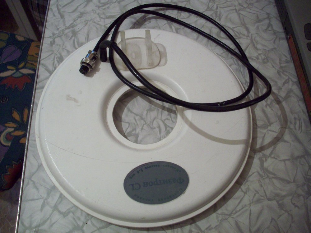

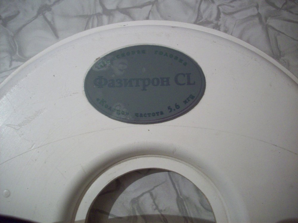

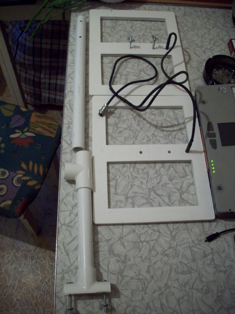

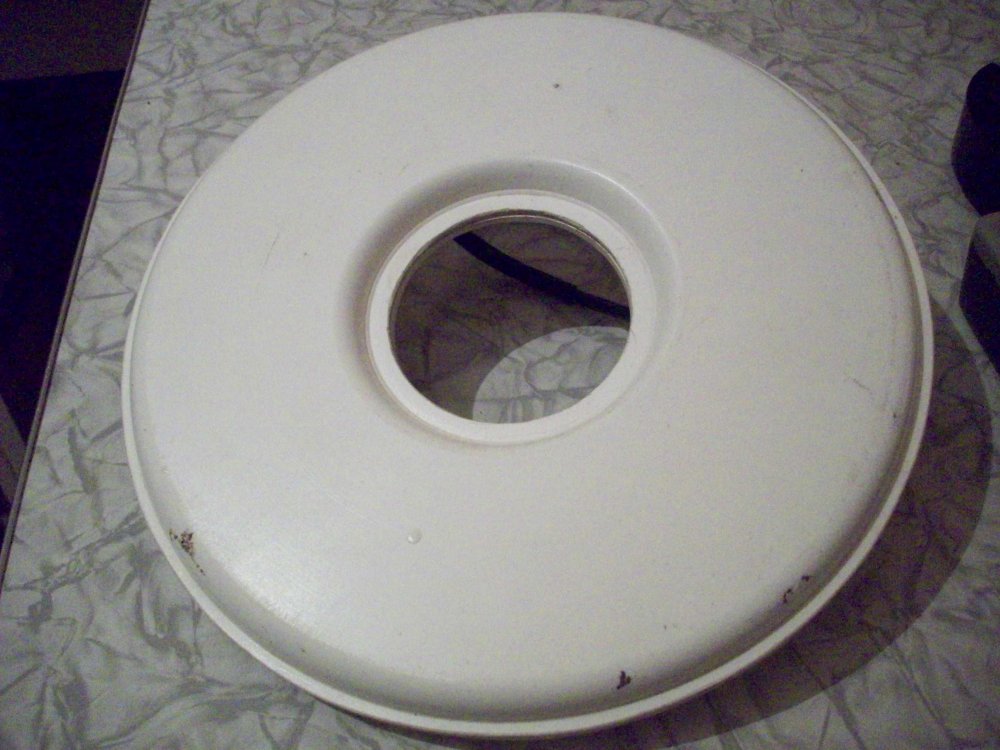

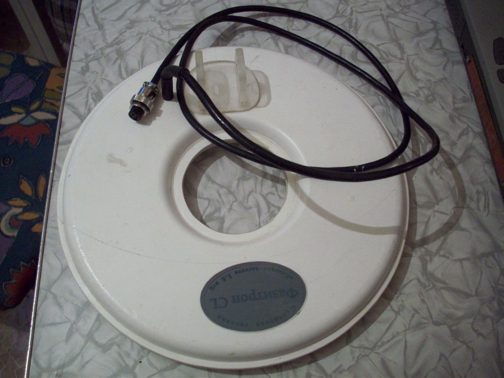

    Добавлю еще родную (новую) моно-катушку d-22 см "Фазитрон CL", частотой 5,6 кГц.
    И штатный (тоже новый) умножитель глубины (ДРК) к "Фазитрон CL".
    По словам Ивана Костина - этот умножитель будет работать со всеми приборами модельного ряда "Фазитрон". От себя добавлю,что раз уж Костин все свои приборы копировал с Вайтсов,то - есть мнение,что при наличии знаний и навыков его можно будет адаптировать к Вайтсам старших моделей (типа 6000 Di Pro, XLT и т.д.).
    Цена за всю кучу - 1600 грн.

    Сайт автора,ссылка на который дана мной в первом посте,уже тоже,к сожалению,не работает...
    Но нашел у себя на компе еще описание схемотехники прибора со схемами и принципами работы аппарата:
