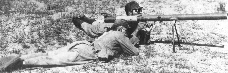

    тьфу ты, в языках запутался уже, имел в виду просто прицел наружный, optische Zieleinrichtung. А перевёл как масло масляное. Не оптика конечно.
    Но немцы часто упорно ракетой называют эту "реактивную гранату". Кстати, по моему это одно и тоже, нет? für die 314.895 produzierten Raketenpanzerbüchsen nur 2.218.400 Raketen hergestellt wurden. Получается всего 7 выстрелов на ствол.
    А вот ещё нашёл название Raketengranate, это вообще всем угодит! Похоже писали кто как хотел, а в итоге получается пустой спор.
    Jap.jpg jap%20typ%204%207%20cm%20rakpanzerbuechse%20nachladen%20zeichnung.jpg
    японцы с "гуманитарной помощью"
