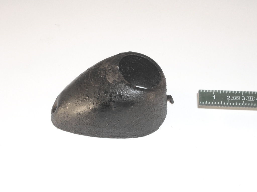

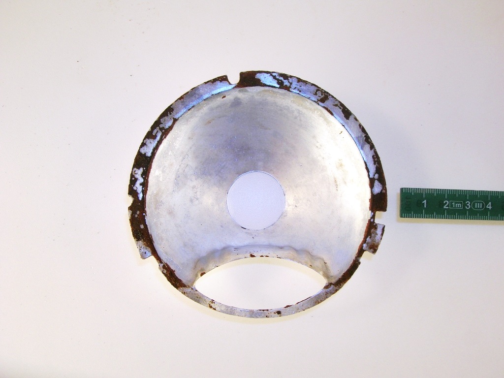

    Требуется помощь в определении. Найдены на ганс позиции. Подфарник предположительно с BMW R71 либо с М-72 с крыла коляски сзади.

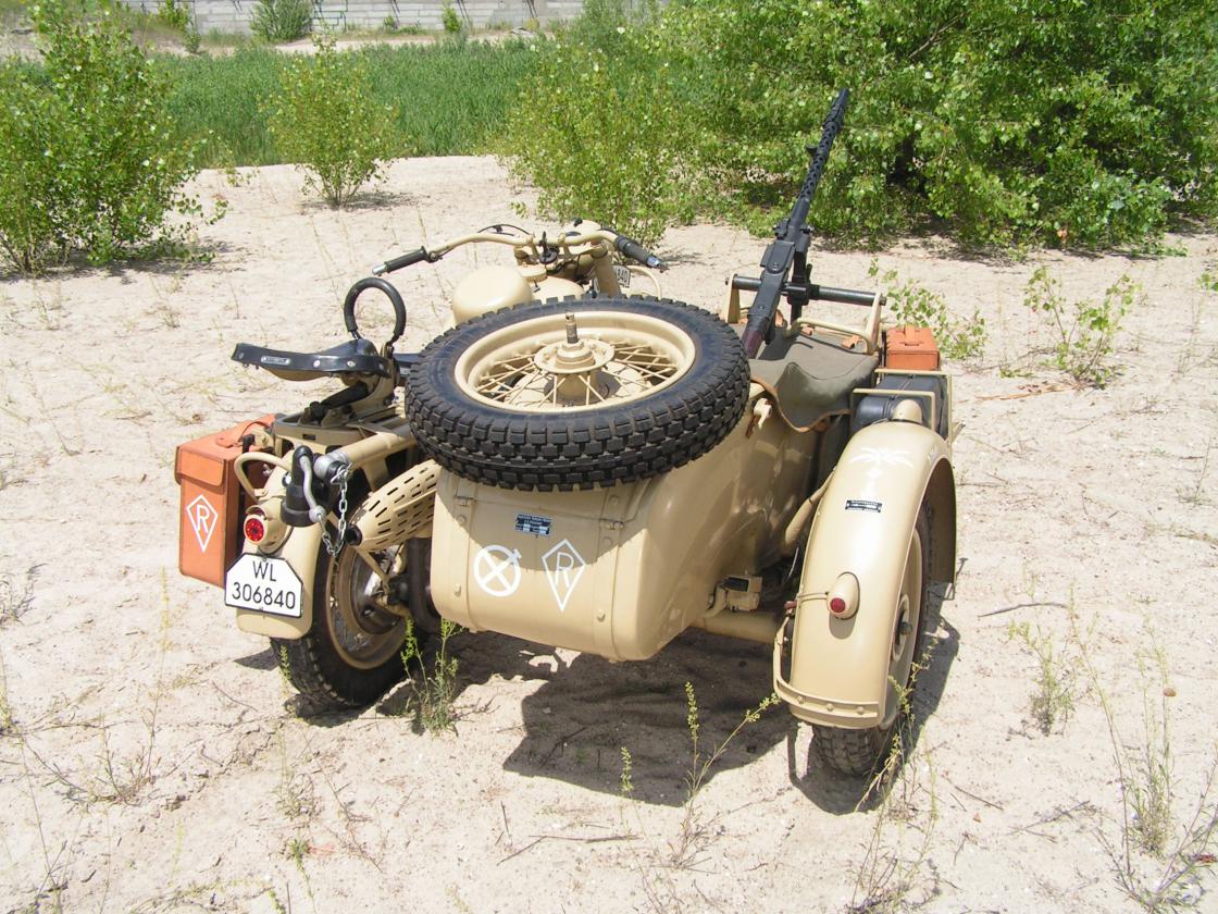

    Фонарь задний колясочный.Я такие встречал на БМВ Р75

    да так и есть.

    может ганс, но скорее всего стопик м 72

    такого типа ставились на р12, р71 ...но не на р75 ...и частенько на послевоенную советскую мото , вело- технику,

    Глубокоуважаемый специалист учите матчасть на БМВр12 и Р71 электрооборудование ставилось фирмы Bosсh а на БМВ Р75 стояли фары и фонари фирмы Hella (кстати копия заднего фонаря этой фирмы выпускалась в СССР).Задние фонари Bosch выглядят совершенно иначе.А фонарь похоже оригинал на нем просматривается остаток эмблемы Hella в овальном круге.
    Фото БМВ Р75

    начнем с того что, уважаемый vap 65 , не только бош, но еще и норис . такого типа стопик никогда не ставился на р75 .(на сам мотоцикл, на люльку допускаю(по форме) . по поводу отражателя я не имел ввиду (о чем и не утверждал). у меня такой подфариник на м72 48 года , который покупался в горьком в воинской части , именно с маленьким стеклышком без ВОЛН (на немцах 8 волн) ....перечитайте матчасть -:), возьмите в руки очки

    Уважаемый спец.Возьмите очки посмотрите фото фонаря в первом сообщении на нем нет стекла .Если у Вас была бы техника кроме М72 Вы бы немного ориентировались в теме .Прошу фото в студию БМВ Р12 и БМВ Р71 с такими фонарями .

    Эмблема Hella есть! А есть версии по отражателю? Все найдено на немецких позициях в одном месте.

    По отражателю не могу подсказать, таких не встречал, но судя по размеру отражатель с какой то дополнительной фары(фароискатель, противотуманка) или с фары легкого мото.
    По заднему фонарику применение довольно разнообразное, от легких мото до БМВ Р75 и Цундапп КС750 все что имело электрооборудование Noris-Hella/
