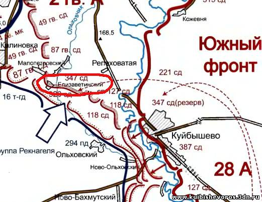

    Есть вот такая схема
    Отсюда взял - http://kuibishevoros.3dn.ru/forum/25-115-1 . Как пишут - как раз на 18 августа. (Файзулин погиб 19-го). Фигурирует именно Калиновка, которая сейчас Григорьевка (левый верхний угол). И 4 гв. мк тоже там.
    Теперь нужно исключить Калиновое под Лисичьим.
    ИМХО, так и лежит там солдат до сих пор.

    Вот есть донесение той же 15 мехбригады, там потери под х. Елизаветинский (который рядом с Калиновкой (Григорьевкой)) за 18, 19 и 20 число, т. е. до р. Крынки они похоже не дошли, во всяком случае на 19.08. Приведите ссылку или цитату, где указано, что к рассвету 19-го они были на Крынке.
    Потери 19.08.1943 15 мехбригады - http://obd-memorial.ru/html/search.htm?lp=T~15%20%D0%93%D0%B2.%20%D0%BC%D0%B5%D1%85%D0%B0%D0%BD%D0%B8%D0%B7%D0%B8%D1%80.%20%D0%B1%D1%80.&dateout=P~19.08.1943&entity=000000000000001&entities=19
    Фмгурируют такие н/п:
    п. Надежный (не нашел где это)
    х. Елизаветинский (Григорьевка рядом)
    х. Семеновский (Григорьевка рядом)
    с. Елизаветовка (возможно, это х. Елизаветинский)
    Калиновка

    Вы раньше уже создавали тему про эту Калиновку - Григорьевку. Там Вам давали карту, вроде была река и в Калиновке и рядом. На карте она есть на южной окраине села.
    http://reibert.info/attachments/Гараны-jpg.2695884/
    Даже если открыть Вашу ссылку по форуму российских поисковиков Миуса, то видно, что это и сейчас речка - приток р. Ольховчик. Может быть она в селе имеет своё название, но на карте не видно.
    http://kuibishevoros.3dn.ru/_fr/1/8614431.jpg
    Останнє редагування: 16 січ 2014

    Я понял почему я не заметил рек в Григорьевке, дело в том ,что их сейчас там нет, ни притока ни самого Ольховчика, их осушили, установив плотины( со спупника видно). Южный берег притока переходит в крутую гору и окопы логически должны быть там,вся Григорьевка как на лодони.По обд по МСБ 15 мех бригады потери с 25 числа уже в Тельманском районе
