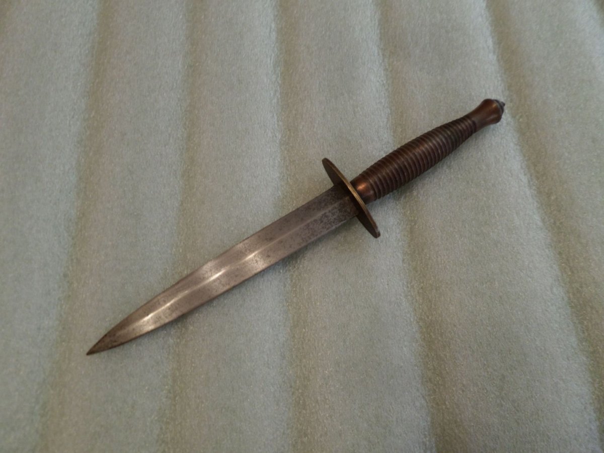

    И ещё...
    Ни у одного из типов не было гарды из латуни.
    На расклёпе не было никаких "гаек", наконечников и т.п.)))

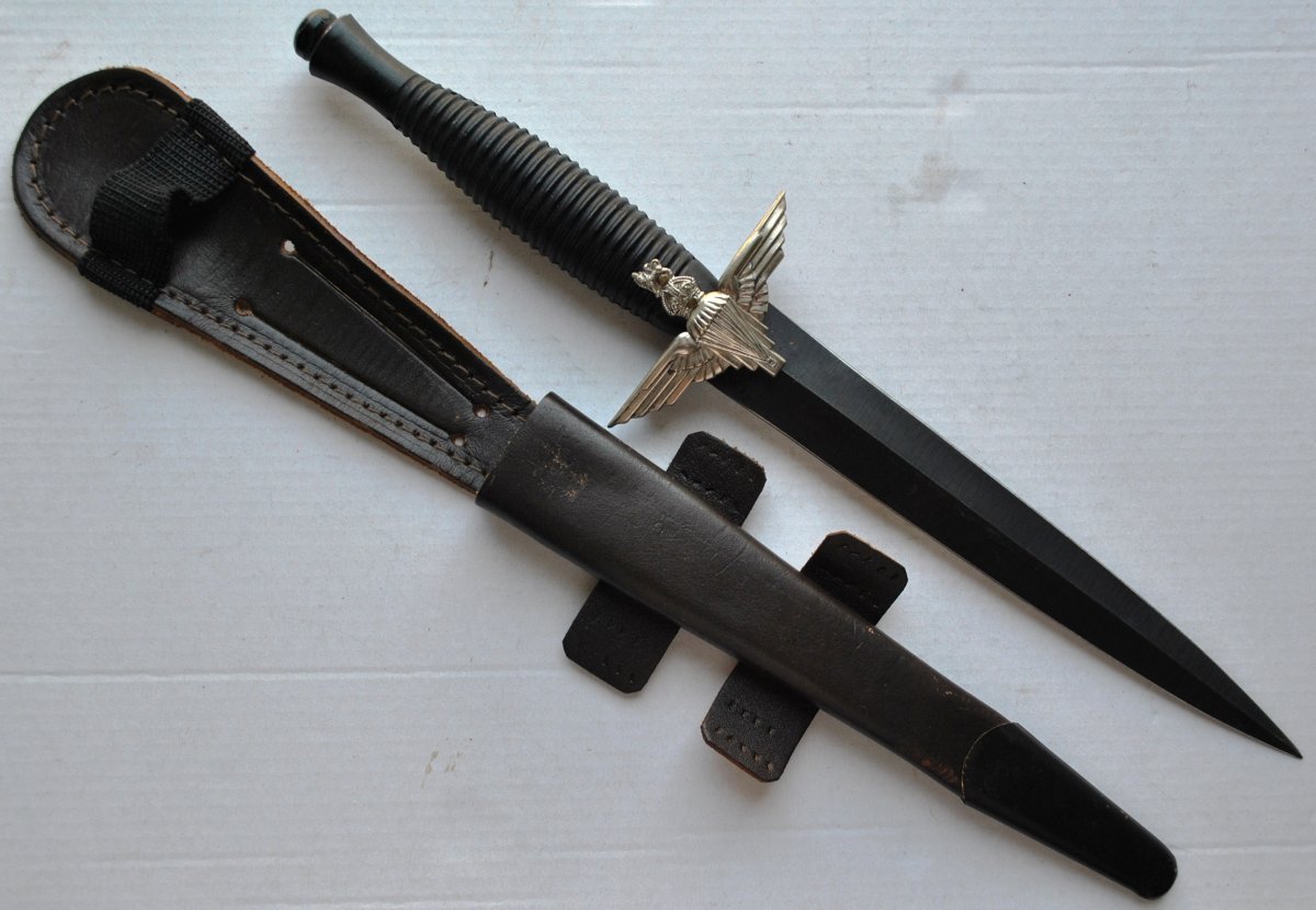

    Сразу покажу Вам, какой должен быть "торец"
    German Stein подобається це.

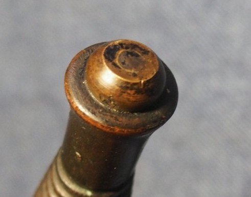

    Редко кто делает снимки с торца.
    Возможно, что и стоят гайки, ведь производил не только Вилкинсон.
    Вот это 3-й тип тоже

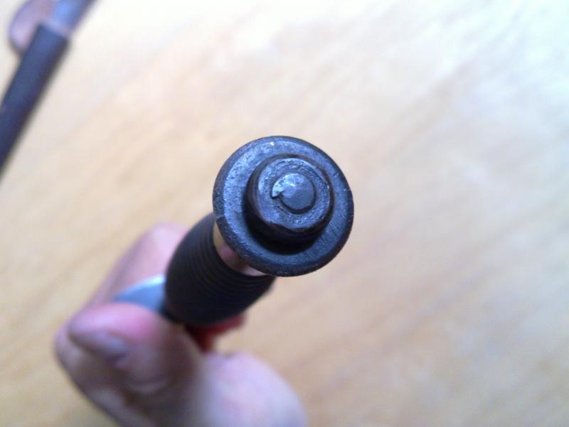

    По гайкам, глянь ту известную тему (в которой и эти мои фоточки), там, в разделе "Клейма и маркировки", специально указывается : "Всегда рекомендуется обращать внимание на состояние торцевой гайки, повреждения на ней могут свидетельствовать о том, что нож разбирали для нанесения дополнительных клейм или гайка была заменена. "
    Kollekzioner подобається це.

    1.974
    У моего гайка тоже была заподлицо. Я думал, что это расклёп, но она взяла и открутилась. :D
    Это Третий тип.

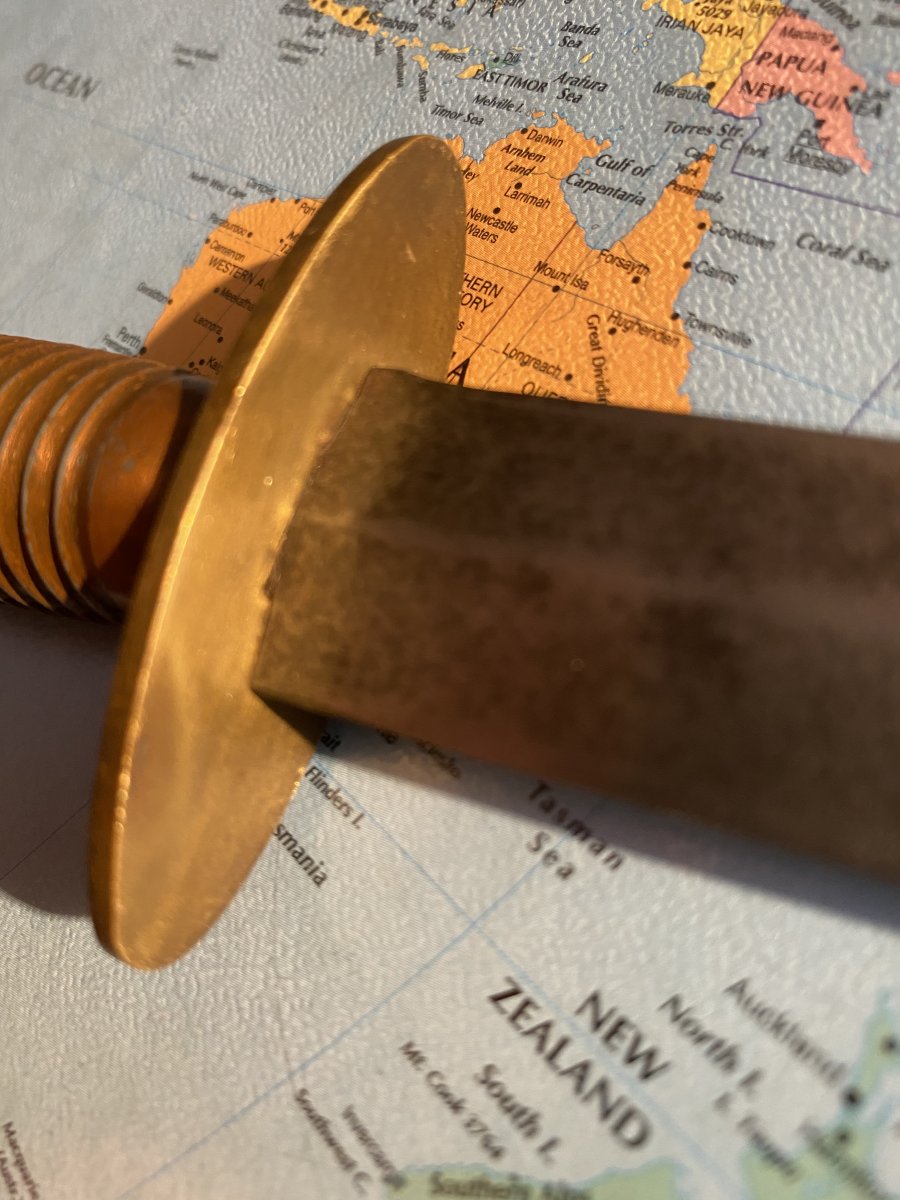

    А я даже не пробовал на своём)))
