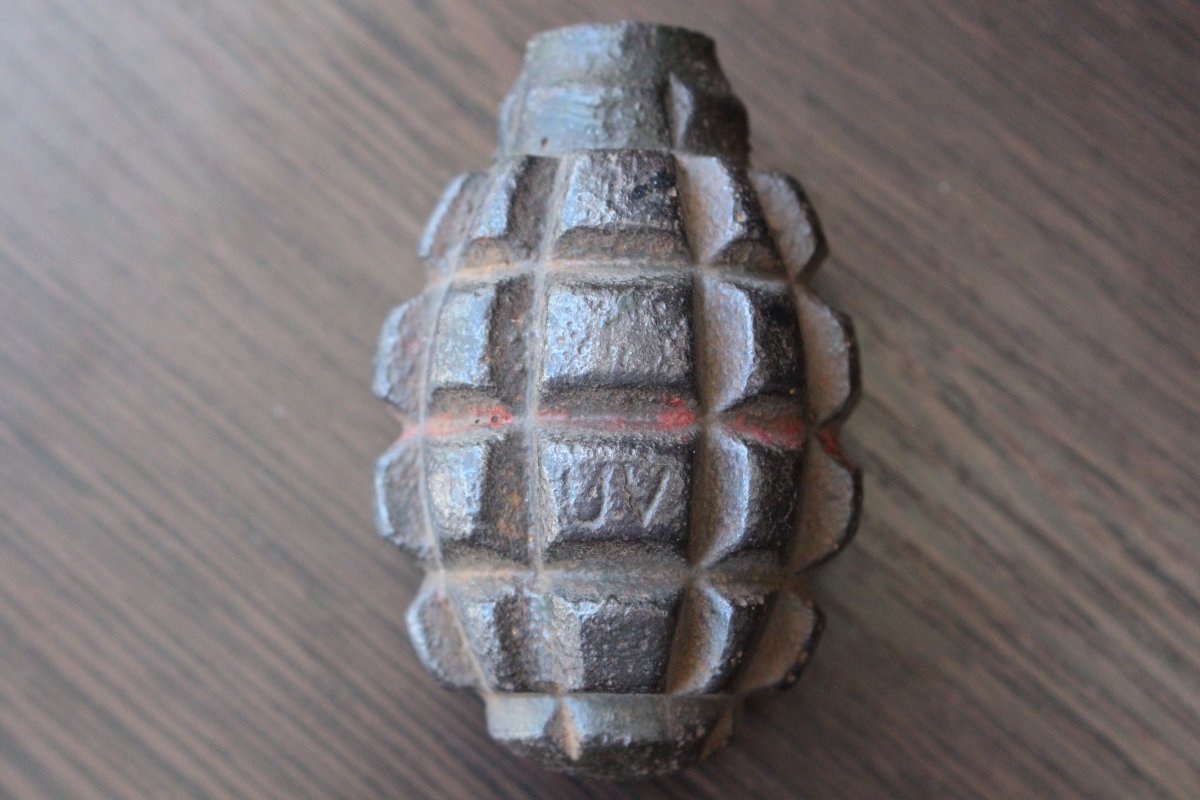

    Прошу помощи в определении ф-ки. Если не ошибаюсь - полька? Заранее благодарен! (Если возможно выскажите мнение по цене).

    Румынка.
    Гранаты с маркировкой UV и красной полосой-производились в Румынии (U - Uzina это Завод, V-Victory)были и другие буквы в этом случае сами болванки покупались в др.странах как и запалы.
    Касательно польских "0-23,33" граната имела 5-ть кубов и большее отверстие под запал чем у стандартной Ф-ки,запал вкучивался через втулку большего
    кит60, Дервиш та BNZ подобається це.
  4. кит60
    кит60 Gefreiter
    37
    DSC02144.JPG Именуется сия эфка MAN 42 Ministerul Apararii Nationale (Министерство Национальной Обороны).Запалы сначала покупали у поляков(WZ.GR.),а потом наладили свое производство.На запалах румынского производства маркировка V (VOINA).
